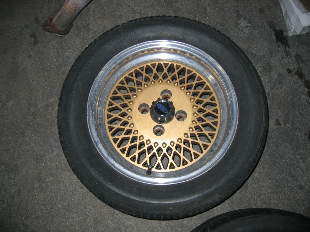

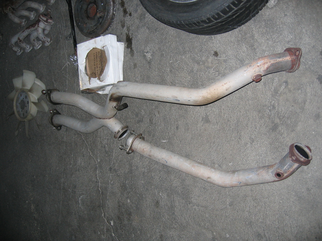

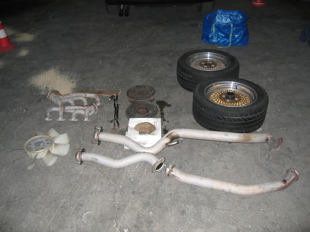

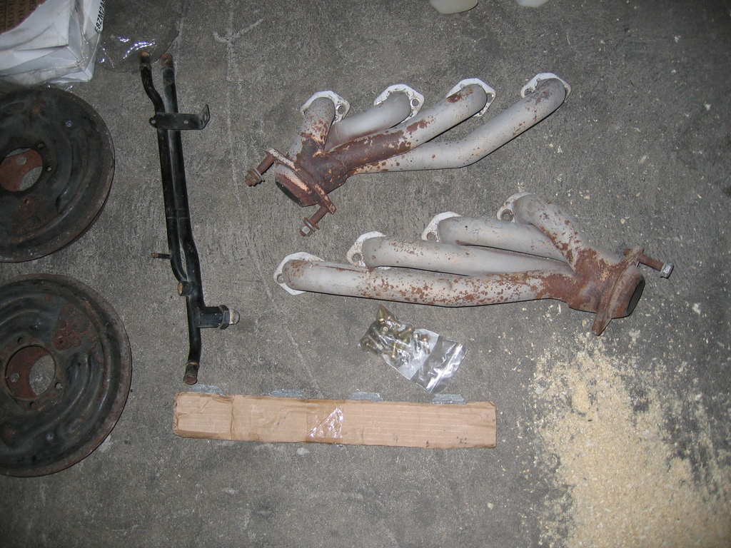

Un GI basé en Allemagne repartait au pays et faisait un peu de ménage dans son garage ... mon trés cher voisin :closedeyes: étant dans le coin ... je l'ai recruté pour aller faire quelques courses :mrgreen:
Tout le bazard :
Une paire de collecteurs MAC avec la X-pipe off-road qui-va-bien ... le tout en 2.5" (on voit aussi une ligne de chauffage rigide, trés pratique pour faire de la place sous le capot, et une paire de tambours pour habiller le 3.08:1 en attente)

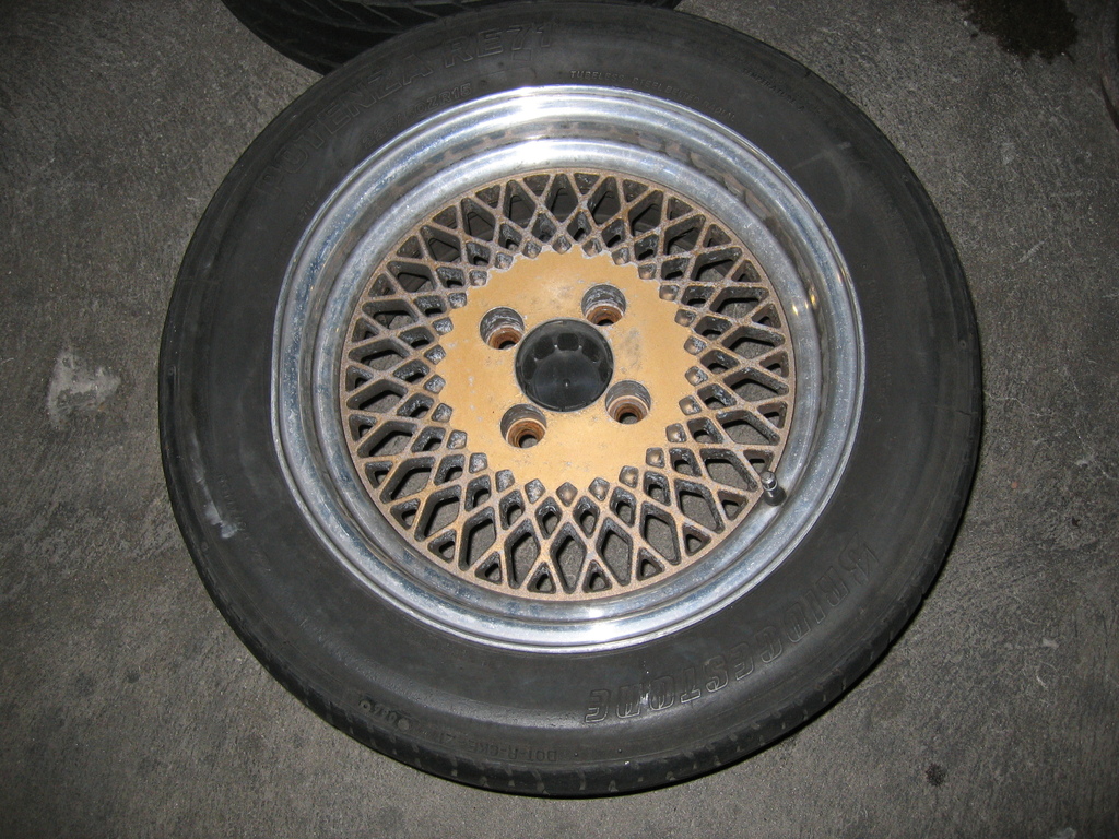

Les jantes :
Il y en a bien 4 hein ... les 2 autres sont comme celle de gauche ... seule la droite est un poil abimée ...
Ce sont les jantes montées sur les ASC/McLaren et sur les Capri RS Black Magic ... ça court pas les rues ...
Du coup je laisse tomber les Turbines ... celles-ci seront bien plus jolies et plus rapidement utilisables (enfin si j'arrive a trouver une boite pour les controler et redresser la ou c'est nécessaire)
puis ça m'a permis de decrasser le 3.5 NISSAN et ça fait du bien de cruiser à 200 et +
:mrgreen: :mrgreen: :guitar: :guitar: :mrgreen: :mrgreen:
et le sac IKEA c'est pour refaire tes sièges :mrgreen:

Aprés recherche, il s'avère que ce sont des jantes ARE/Enkei ... pas plus courantes que celles de Capri ou ASC/McLaren ...
j'me disais aussi :mrgreen: et je te le confirme, j'ai un mustang illustrated de 1995 a la maison sur les ASC maclaren, les bords de jantes sont differents et le dessin des nids d'abaille plus epais

Viens d'avoir confirmation sur FEP ... ce sont des ARE ... les Enkei sont mieux finies et le maillage est plus profond.
