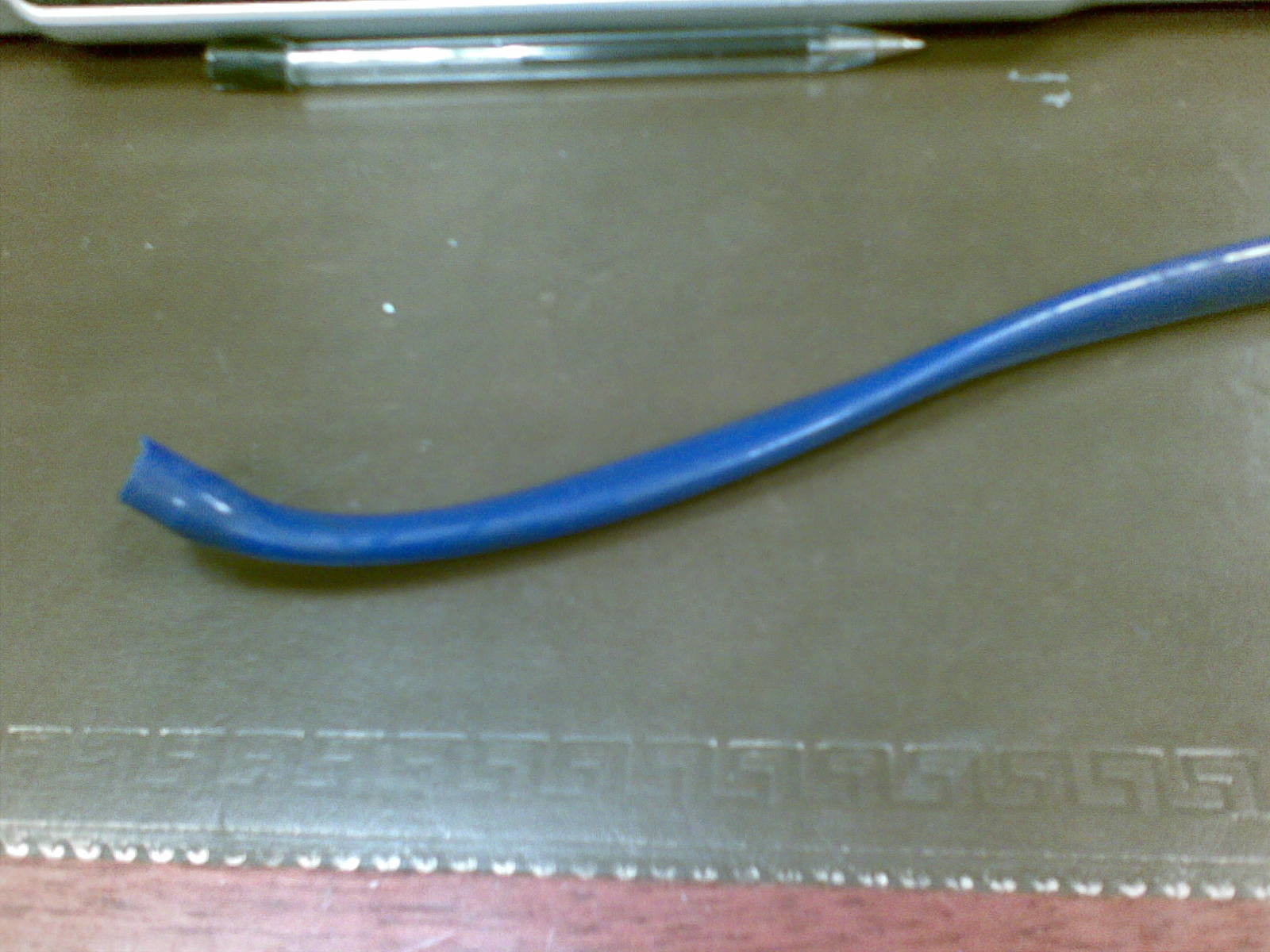

Posté 10 August 2008 - 01:05 PM
Ça, c'était il y a 2 ans ... des durites silicone pour remplacer mes durites de dépression qui étaient plutôt fatiguées ...
bah poubelle ...
A froid, elles sont aussi rigides que les durites en caoutchouc ... mais a chaud elle s'écrasent comme un rien ... 2 durites de taille intermédiaires sont même maintenant ovales :rolleyes:
Je les remplace par de la durite multi-carburant a défaut d'arriver a trouver de la durite a dépression en France ( :angry: ) ... elle est plus volumineuse mais ça la rends plus résistante du coup d'autant qu'elle est comporte un renfort tressé.
En ayant déjà remplacé celles en rapport avec l'avance a dépression et une partie de celles pour l'EGR, le moteur apprécie ... le ralentis a augmenté d'~200rpm, le moteur est plus franc, comme si j'avais augmenté l'avance initiale, et j'ai beaucoup moins de ce cliquetis qui me travaille depuis quelques années.

Posté 11 August 2008 - 09:00 AM
Voila a quoi ressemblait une des durites qui amène la dépression a la boitoto ... sans commentaire ...
