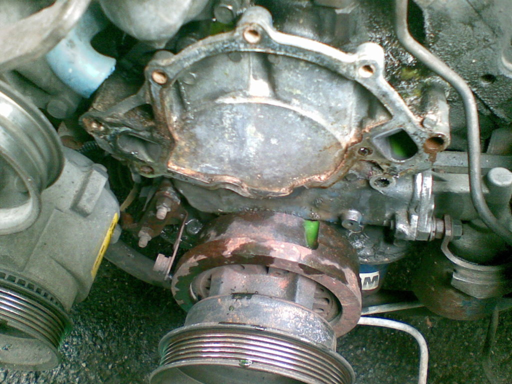

Ben non, il m'arrive aussi de bricoler sur la mienne ... il y a 1 mois de cela, ma pompe a eau a rendue l'ame ... enfin seulement son joint visiblement mais dans le doute, on change le tout (merci Zozo au passage) ... remonter une pompe vielle de presque 30 ans avec un joint neuf ne me semblant pas une solution trés viable a long terme.
Petit soucis au démontage avec ... non pas les studs mais les durites silicone. Pas celle de dépression, elles ont déjà été changées ... celles du radiateur. C'est beau quand c'est neuf mais elles ont un petit défaut ... elles rétrécissent au lavage ... heu pardon, elles ont tendance a rétrécir avec la chaleur. Du coup pour les démonter, ben faut jouer du cutter
Donc les durites installées quelques mois auparavant ... poubelle™ ... sauf la supérieure qui a daignée se décrocher sans soucis du thermostat housing (son rebord n'est pas aussi important) ... et remplacées par des durites Motorcraft toute neuves et non siliconées.
Conclusion, les Hip-Miller de GoodYear, c'est surement du trés bon matos ... c'est pas un hasard si elles équipaient les modèles SSP ... mais a condition de les monter sur du neuf (radiateur et pompe).
La pompe a donc été remplacée ... et tout est rentré dans l'ordre aprés quelques péripécies du genre durite supérieure qui se décroche faute de l'avoir resserrée

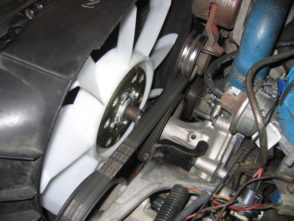

Ce soir, j'ai continué de suivre les évolutions du 5.0l ... j'ai monté le ventilo 9 pales en plastique accompagné d'un embrayage thermique. Le gain en performance ne devrait pas être sensible, le poids de l'ensemble étant assez proche du 5 pales fixe d'origine ... mais j'ai constaté 2 choses :
_ le moulin est moins bruyant a froid et on ne se fait plus autant décoiffer
_ la montée en température est bien plus rapide

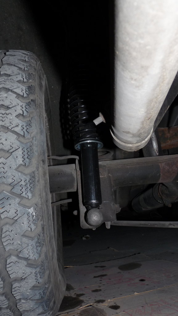

Dans la série "j'ai la poisse" ... aprés la Capri qui m'est passée sous le nez en fin de semaine, c'est au tour du Pace Car de faire des siennes ...
Hier aprés-midi, j'ai voulu mettre mes TRX M+S ... mes pneus été frisant le slick ... pas de soucis a l'arrière droit, mais en levant l'arrière gauche ... "pschitt"
C'est la première fois que je vois ça ... l'amortisseur s'est carrément déboité ... et bien sur impossible de le remboiter comme il faut le temp de récupérer de quoi les remplacer (je n'aurais pas roulé comme ça même si j'avais pu le remettre en place comme il faut, rassurez-vous).

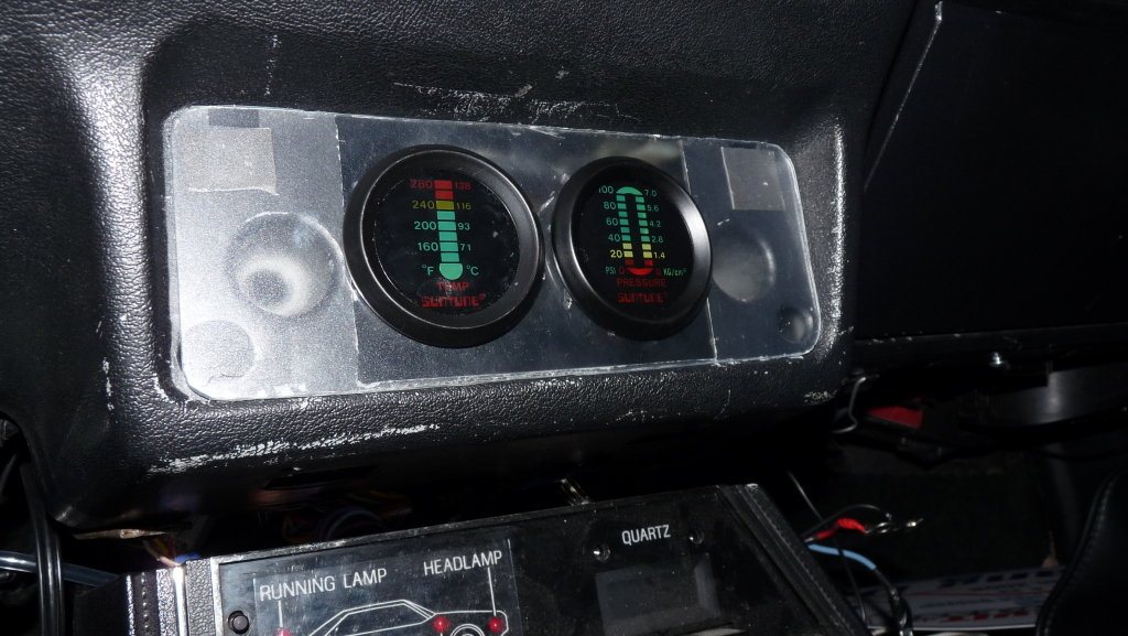

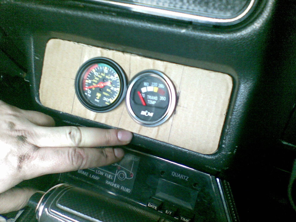

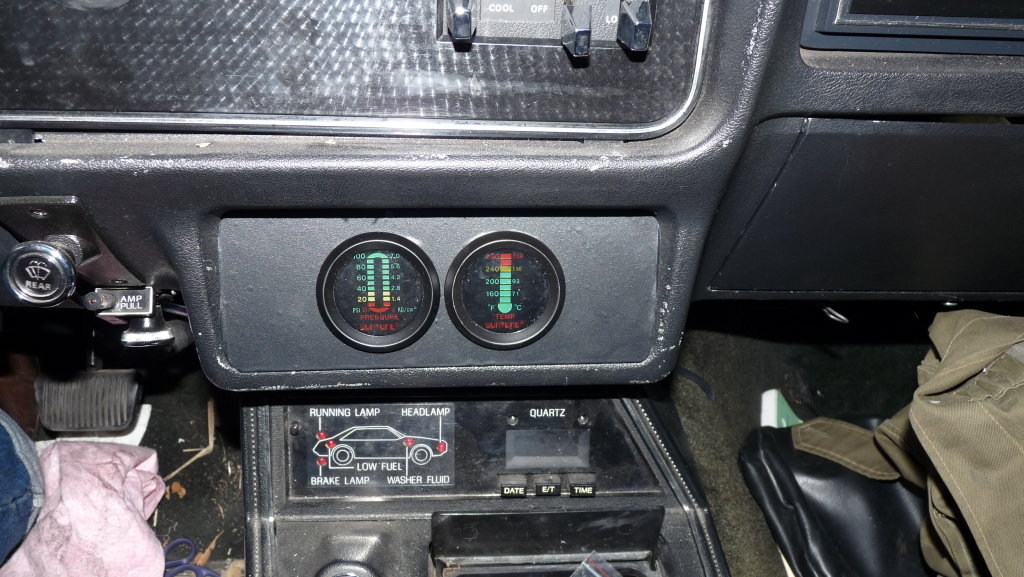

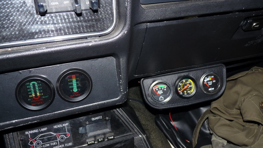

D'abord l'installation de nouvelles jauges de température d'eau et pression d'huile secondaires ... dans l'emplacement de l'autoradio. Ce sont des jauges électriques, bien sympathiques mais que je vais finalement remplacer par des jauges mécaniques qui ne seront pas perturbées quand j'allume mes feux.
J'ai commencé par réaliser un gabarit en carton, puis découpe en plexi ensuite recouvert de vinyle noir.
En vidéo : http://www.youtube.c...player_embedded

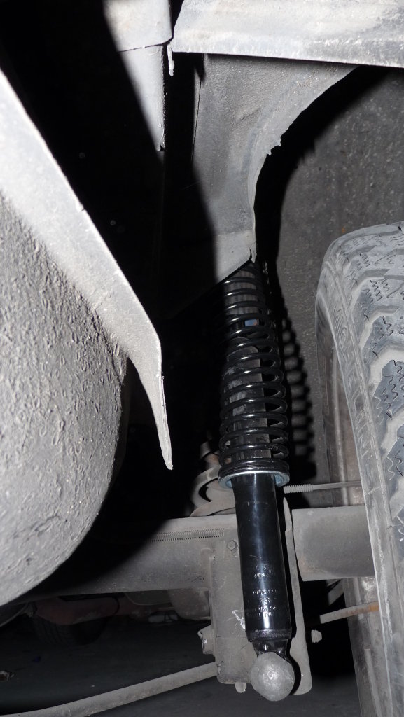

Les amortisseurs arrières ont été remplacés par des Monroe Sensatrack renforcés (coil-over en fait) ... ça donne un peu de rake au Pace Car mais ça réduit aussi les claquements de mon hayon.

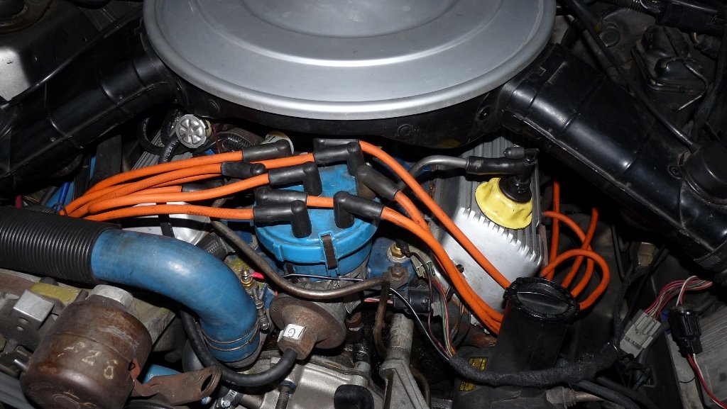

Un petit toilettage des fils de bougies avant Reims ... ça n'a l'air de rien, mais un tout petit défaut d'étanchéïté d'un cache culbu leur avait donné une couleur difficile a déterminer en 2 petites années ... maintenant ils sont a nouveau tous beaux
