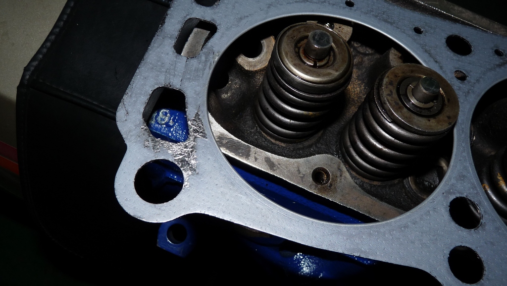

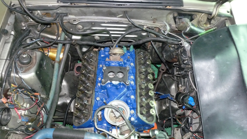

Au remontage des culasses de '79, ça a été plus sport que prévu ... une d'entre elles m'échappe, flinguant son joint ... donc redémontage de celle fraichement installée pour remonter (avec un coup de main ce coup-ci) avec des joints neufs la paire ... sans dégats cette fois. Installation de la pipe d'admission, remontage des accessoires et ... Contact :)
Contact ... moulin qui tourne toujours carré (une bonne pub pour Orangina) mais supportant un régime plus bas ... et dépression très basse (moitié moins qu'avant a 8inHg) mais stable.

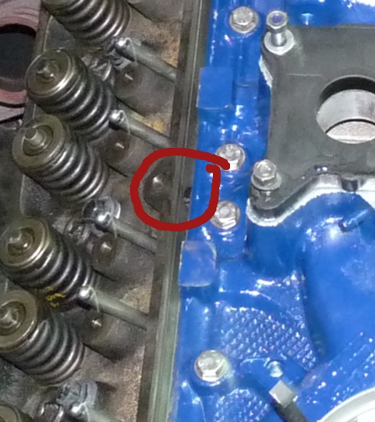

Certes le distri était décallé, mais pas d'amélioration en le calant correctement ... on s'est gratté la tête un moment quand même ... mais il m'a semblé que la pipe d'admission était un peu basse coté passager ... et un trou apparait sur la culasse correspondante Image IPB
Ce trou est borgne, mais normalement, on ne le voit pas ... donc ça veut dire que le joint a glissé lors de l'installation de la pipe ... du coup, il ne remplis plus son office, notamment en bas des conduits ... ce qui explique la grosse prise d'air.
Donc comme on dit ... contrôlé une fois, démonté 2 fois ... va falloir ressortir la pipe d'admission Image IPB
