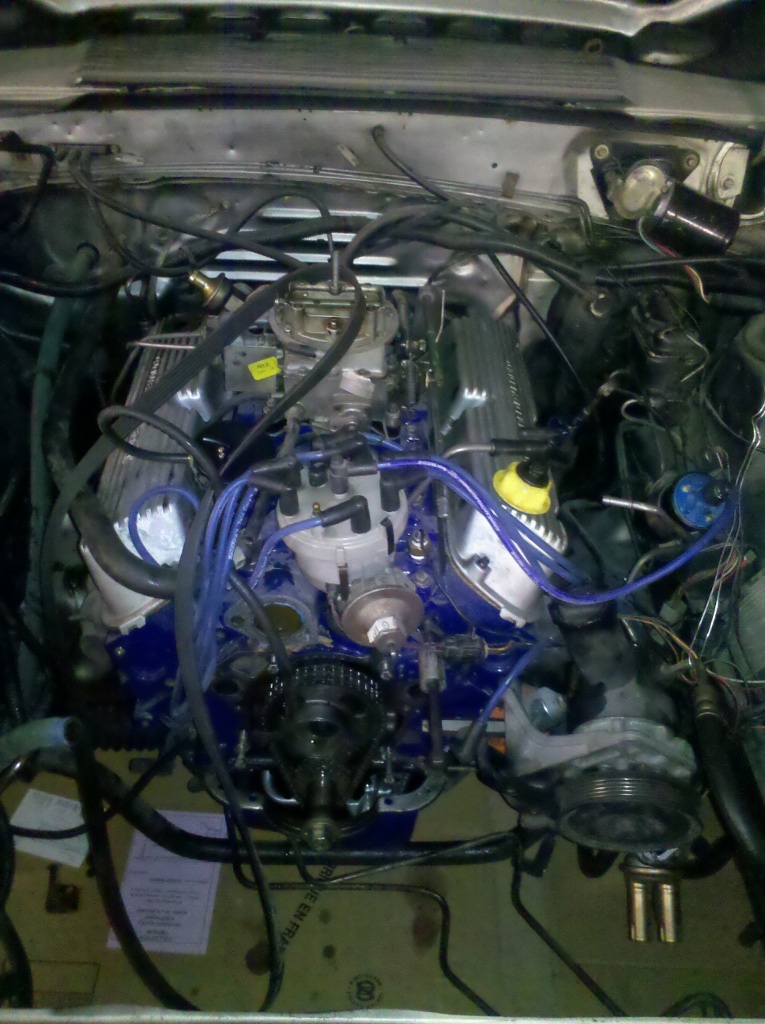

Re-problème d'allumage ... maintenant c'est le bout de faisceau qui va a la bobine qui fait des siennes ...
D'abord le fil "tach" qui s'est presque coupé a cause d'une cosse de dérivation que j'avais installé (il ne restait plus qu'un brin non-coupé) ... j'ai coupé, soudé et isolé ... ça devrait être bon sauf que le connecteur a l'opposé n'a visiblement pas apprécié d'être démonté pour la première fois en 31 ans Image IPB

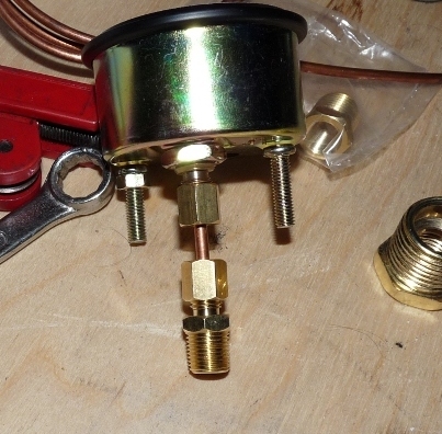

Ça remonte a loin maintenant mais a un moment, j'avais un petit soucis a résoudre avec les jauges Summit ... en effêt, celle de pression d'huile est prévue pour être utilisée uniquement avec un tube nylon ou cuivre hors j'aurais bien aimé utiliser une ligne "avia" pour ma tranquilité d'esprit. Malheureusement, pas moyen de trouver d'adaptateur se raccordant sur du 1/8 compression fitting.
En fait, la solution était sous mon nez, tellement évidente que je n'ai fini par tomber dessus qu'au bout de plusieurs mois et recherches sur le 'net ... il suffit d'utiliser le kit nylon ou cuivre, comme prévu par le fabriquant, mais en raccourcissant le toyo au plus court ... ainsi, on peut raccorder ce que l'on veut sur l'extrémité en 1/8 NPT obtenue.
Ça donne ça :
Il faudra bien évidement faire attention a ce que le poids de la durite -4AN ne pèse pas sur le toyo cuivre pour éviter qu'il fatigue et finisse par casser ... mais ça ne devrait pas être trop compliqué.
Maintenant, il n'y a plus qu'a croiser les doigts pour que ce soit étanche ... mais ça, je le saurais ce week-end en principe, une fois que j'aurais remonté les tiges de culbu, le carter de distri, le radiateur et les accessoires ...

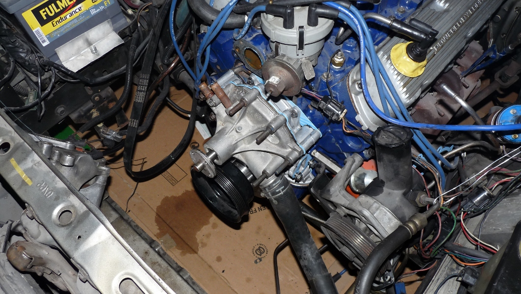

Le renard est un animal rusé qui ne se laisse pas faire ... j'ai l'impression que ce nom de code était tout destiné au Pace Car ...
5h pour installer un carter de distri et une pompe a eau ... que des emmerdes pour avoir les trous bien alignés pour les vis et goujons ...
Epuisé ... mais content Image IPB

Ouais ... t'sais la planète, j'men tape un peu moi Image IPB . 5H00 pour le carter de distri et la pompe a eau ... t'avais pas du devissé le carter moteur pour en baver autant ... Image IPB . Bha si au final ca fini par marcher, c'est le principal Image IPB
#479 TuxStang
TuxStang
    Une Fox sinon rien
  • 3981 Messages :
  • Location:Chatillon (033,92)
  • Interests:Linux / Mustang
Posté 03 April 2011 - 04:54 PM
Bah pas moyen de dévisser grand chose sur une Fox avec l'IPN qui passe sous le moteur ...
