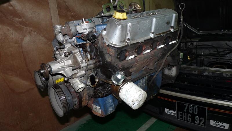

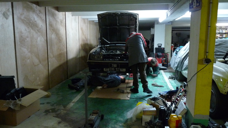

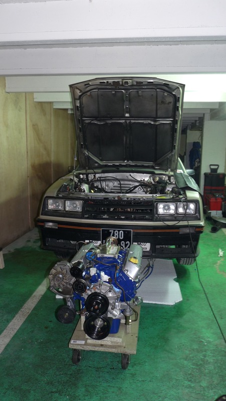

Aprés 1j 1/2 de galères (voisin de parking garé comme une m*, pompe a essence HS), le Pace Car a finit par rejoindre l'hopital pour la transplantation.
Pour l'instant, le coeur est retiré grace a l'aide de 3 compères d'une patience a toute épreuve et en bien meilleur état que moi pour ce type d'opération ... le nouveau coeur sera installé plus tard.
Petite surprise désagréable en plus de la pompe a essence ... l'incendie n'était pas loin ... au démontage de l'alternateur, le connecteur du faisceau s'est avéré avoir pris un sacré coup de chaud ... il a en partie fondu :o

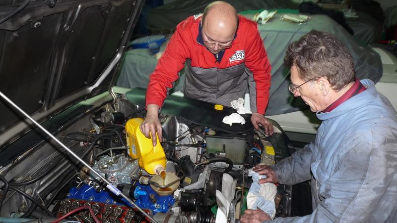

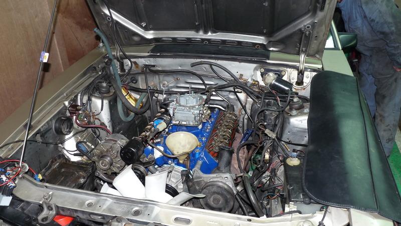

Ça progresse ...
L'huile circule ... si ça marche pas, ça viendra pas de ça :mrgreen:
Il va pas démarrer demain, il y a encore du boulot ... mais ça avance ...

Visiblement, une méchante prise d'air a l'emplacement de la valve EGR était la cause du moteur qui cale ... j'ai remplacé le joint par un fait-maison sans les trous de recirculation, le moulin ne cale plus et le régime moteur s'est sensiblement amélioré. Je ré-installerais la valve EGR demain pour avoir un meilleur appuis sur le joint, la plaque que j'avais réalisé pour faire de la place au carbu Summit n'appuie toujours pas assez, je sens des gaz qui sortent en passant la main autour.

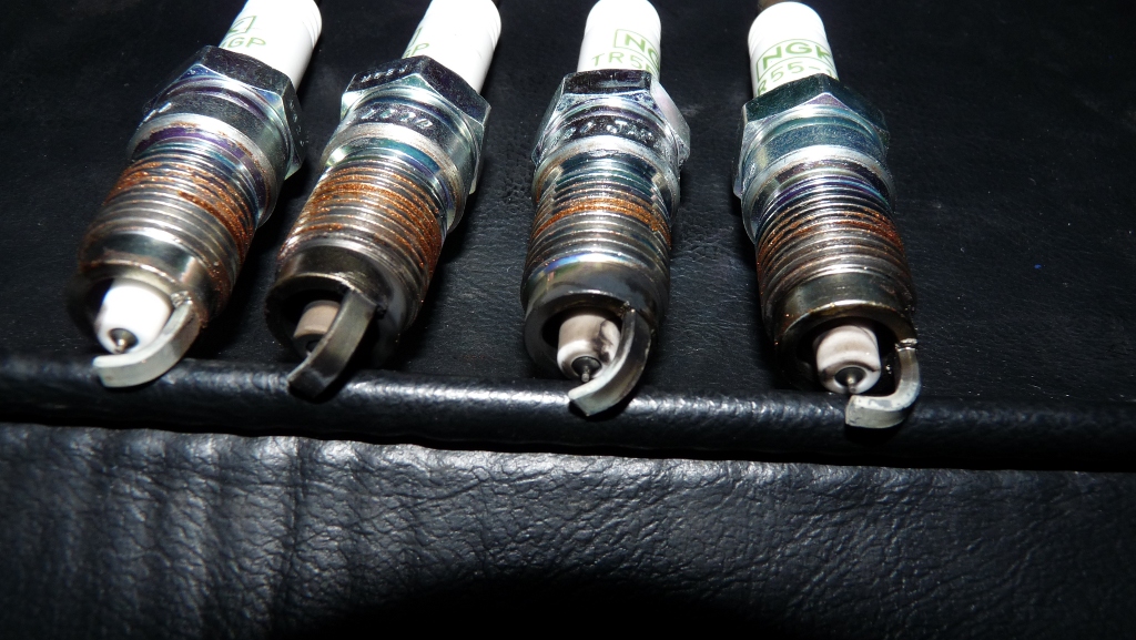

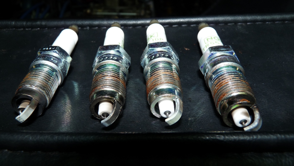

J'ai remplacé tous les composants de l'allumage sans succés ... mais si je me suis pas gouré dans ma manip, la nouvelle lampe strobo me sort que je suis calé a prés de 40deg ... d'ou ma question sur le boulon de damper pour caler le distributeur sur de bonnes bases.
En photo les bougies ... certaines donnent l'impression de n'avoir même pas vu l'essence ...

Pour le boulon de Damper, il y a plusieur modeles, mais de memoire, c'est soit du 24 soit du 27 (enfin ... ramené a nos clé a nous ...). visiblement 30° d'ecart entre 2 lampe stombo Image IPB ... le plus dur, ca va etre de savoir laquelle marche bien
Mesure la tension d'allimentation de ton boitier Duraspak (direct sur les borne du boitier). Essais aussi de l'allimenter en direct sans passer par le compte tour. Controle que ton corp d'allumeur estparfaitment a la masse (mesure de la resistance entre le corps de l'allumeur et le - batterie)
Fais aussi le test avec d'autre bougies (neuves ne veut pas dire bonne, ca tu peux me croire ...)
