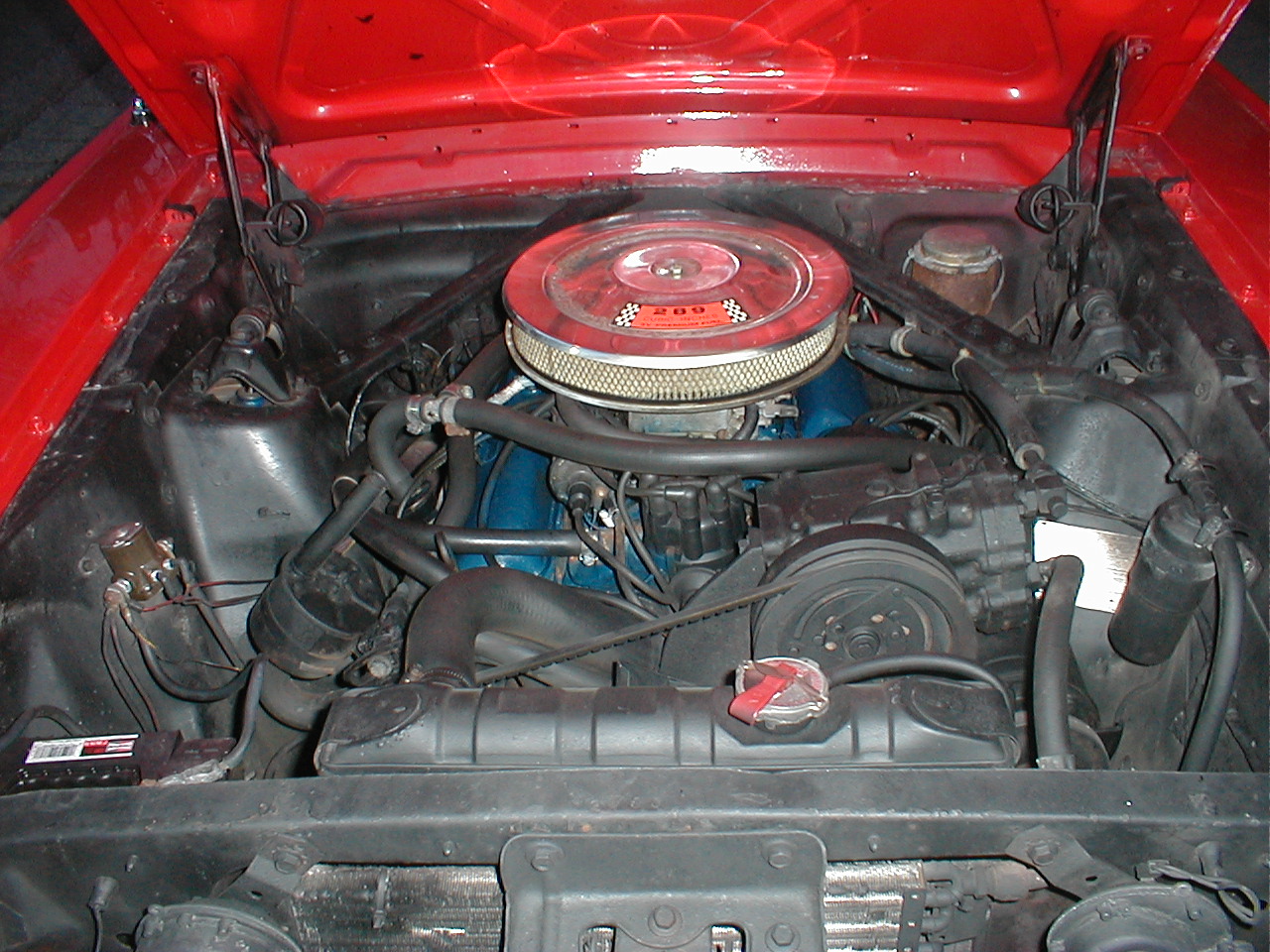

#288 Mustanger
  • 5078 Messages :
Posté 20 March 2007 - 08:06 PM
graisser ca ete fait, le hic c'etait le diametre du grommet qui etait trop petit
sinon une idee pour l'attache condensateur ?
c'etait fixé comme ça
maintenant il y a un peu plus de vite avec ton aide et apres avoir virer le recyclage de gaz B)

#292 slab
Posté 21 March 2007 - 08:11 AM
ce n'est pas le compresseur c'est le condenseur qui se trouve entre la calandre et le radiateur
j'ai trouve un how to qui devrai beaucoup m'aider
http://www.mustangmo...478/index1.html

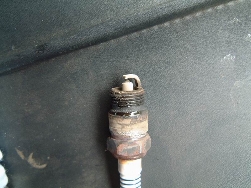

aujourd'hui verification des bougies , j'en ai profite pour modifier l'ecartement, il n'etait pas le meme sur toute, un peu de mal sur cylindre 2, le collecteur touche la clef, c'est a peine serre :(
d'apres la couleur, ca a l'air normal, vous en penssez quoi ?
#295 Mustanger
  • 5078 Messages :
Posté 25 May 2007 - 01:29 PM
ça me semble trop pauvre verifie le N°1 qui n'est pas sur les memes ventury du carbu (si la pipe est d'origine). ?
fait une photo de la bougie N°1 apres on voit ;-)

la premiere est comme ci elle etait sortie de sa boite, elle etait clean
#297 Mustanger
  • 5078 Messages :
Posté 25 May 2007 - 02:54 PM
et la 3 ?
ta pipe est d'origine ?
#298 slab
Posté 25 May 2007 - 07:37 PM
et la 3 ?
la premiere nickel
les autres comme sur la photo
la 5 un peu plus brune avec un leger depot mais sans gravite
c'est une pipe edelbrock performer
pourquoi ces questions, il y a un lien de cause a effet ?
#299 Mustanger
  • 5078 Messages :
Posté 25 May 2007 - 08:27 PM
la premiere nickel
non :mrgreen:
tu devrais mettre un petit quart de tour en moins sur tes vis de richesse pour commencer.
si le mélange est toujours trop pauvre apres verif des bougies faut mettre des gicleurs un crant plus gros je pense.
les bougies doivent etre chocolat clair quand la combustion est bien.
sinon t'as pas 25° d'avance par hazard ?
le top pour le regleage est de mettre une sonde a oxygène sur chacun de tes collecteurs, mais là c'est super fastidieu :(
