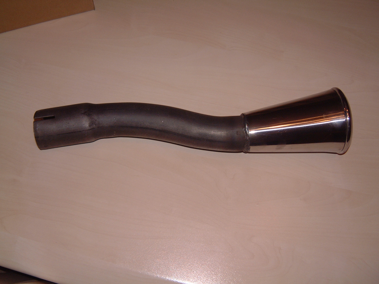

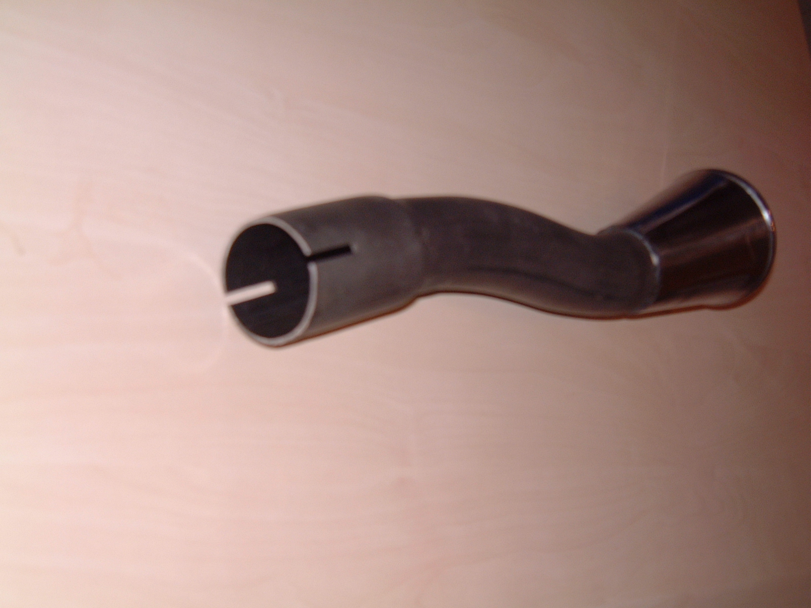

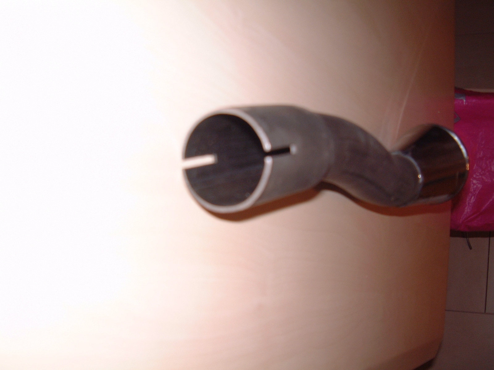

Posted 22 January 2007 - 09:42 PM
j'hesite sur un truc
les embouts des trompettes sont deja un peu decoupee, je les agrandi pour l'emboiter ( c'est vachement epais cette tole )ou je prend un morceau d'echappement comme cite plus haut ?

je crois que sur ma 66 ils étaient comme tes trompettes et pas découpées davantage. Mais bon probablement que ton échappement a un diamètre supérieur que celui de mon ex.
si mes souvenirs sont bon, elles étaient enfoncées pas mal autour de l'echappemenht donc même si tu découipe, ce sera asssez difficile quand même. En plus l'attache est serrée à cet endroit là.

cette histoire d'echappement me tracacé, j'ai reverifie le diametre avec mes yeux ouvert :lmaosmiley:
le diametre de sortie des trompettes GT sont legerement ( qq milimetres ) plus grande que le diametre d'echappement
alors on y va a la rambo :rambo: ( expression juste pour mettre ce smily :D )
coup de disqueuse verticalement et horizontalement directement sur l'echappement ( entaille de 8-10cm )
un peu de graisse graphitee, on ecarte un peu l'echappement, on passe la trompette, un bout de calle au bout et petit coup de marteau pour l'enfoncer
miracle ca tiens :P reste plus qu'a mettre un collier de serrage assez costaud et le tour est joué :speak_cool:
