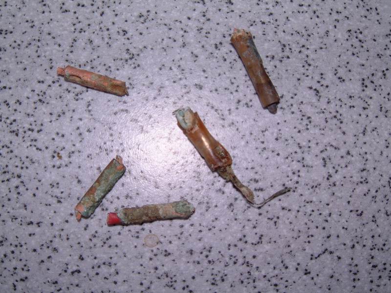

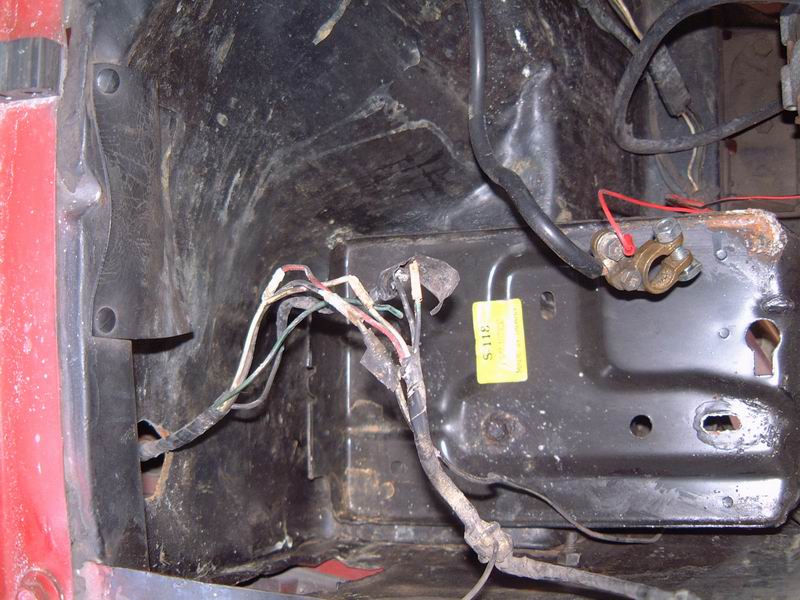

bon alors les news pour ceux sui ont suivi ma mesaventure au retour du MustangDay
je me suis rendu a liege (240 Km a/r) directement chez l'assureur pour souscrire a une nouvelle assurance ( classic car insurance ) au moins le depannage est compris en cas de besoin
je me suis rendu aussi aupres de mon fournisseur de batterie, il a repris ma batterie pour la tester, verdict demain pour savoir si elle est hs
j'ai aussi regarde l'etat du regulateur>pas facile a diagnostiquer car c'est scellé
en suivant les cables je crois comprendre un peu ce qui est arrive
regardez les photos ca se passe de commentaire :blink:
j'ai coupe ce qui etait bouffe, je vais refaire provisoirement des soudures pour fiablisier ca
ensuite commande d'un faisseaux neuf ( paintless )
des que je recoit la batterie je testerai l'aternateur

heuu en effet ... la cuisson a été un peu poussée ... l'est temps de renouveller ça ...

effectivement ils ont morflés les beaux cables <_<
bon, c'est déjà ça que tu as (probablement) trouvé la cause.

tu rigole mais je suis en train de me poser la question il y a peut etre un lien de cause a effet <_<
septembre 2006, j'ai roule sur le circuit de Spa francorchamp, j'avais fait bouillir l'ancienne batterie
a mon avis les cables qui se desagrege comme sur la photo etait des lies a des projections d'acide

Refaire l'elec c'est du boulot (même les Painless....) mais ca peut etre salutaire quand on voit l'état du faisceau d'origine parfois (entre l'âge et les bidouilles dessus...) <_<

En plus avec l'âge, la chaleur et l'humidité, les gaines pourrissent, les fils s'oxydent et c'est une cause fréquente de panne. La preuve en image. Heureusement que le circuit électrique d'une mustang n'est pas aussi complexe que les voitures actuelles car refaire le câblage serait casi impossible.
