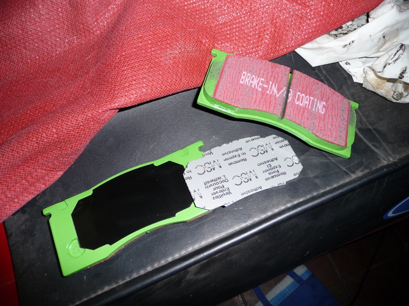

voila a quoi ressemble les especes de pad a coller sur les plaquettes

les plaques antivibrations sont deja collée dessus mais elles y sont ;-)
Salut Seb,
Tiens j'ai acheté les même plaquettes que toi. Mais moi je les aies placées avant le 31/12 :mrgreen: , si j'avais su, on aurait pu faire une commande groupée ;-)
J'ai collé les plaques fournies avec, on verra bien. Je vois pas vraiment comment çà fonctionne du côté des pistons mais bon, si je me prend le mur c'est que c'était mieux sans :mrgreen:

question: il y en avait que 4 pour les 4 jeux de plaquettes
je les ai mis uniquement a l'avant c'est correct ?
arriere, necessaire ?
quand faut il les retirer ?
vu qu'il y une epaisseur en plus pas de danger d'user plus vite les plaquettes ?

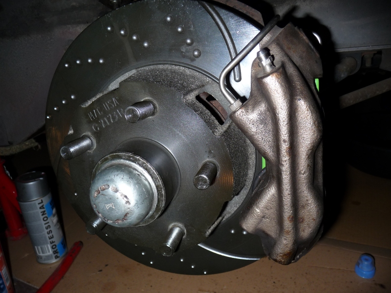

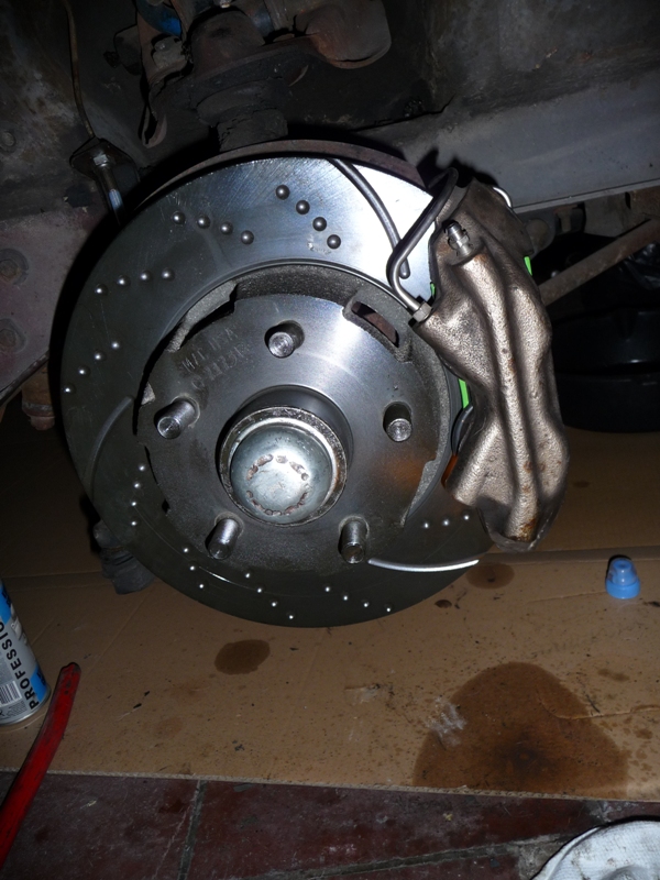

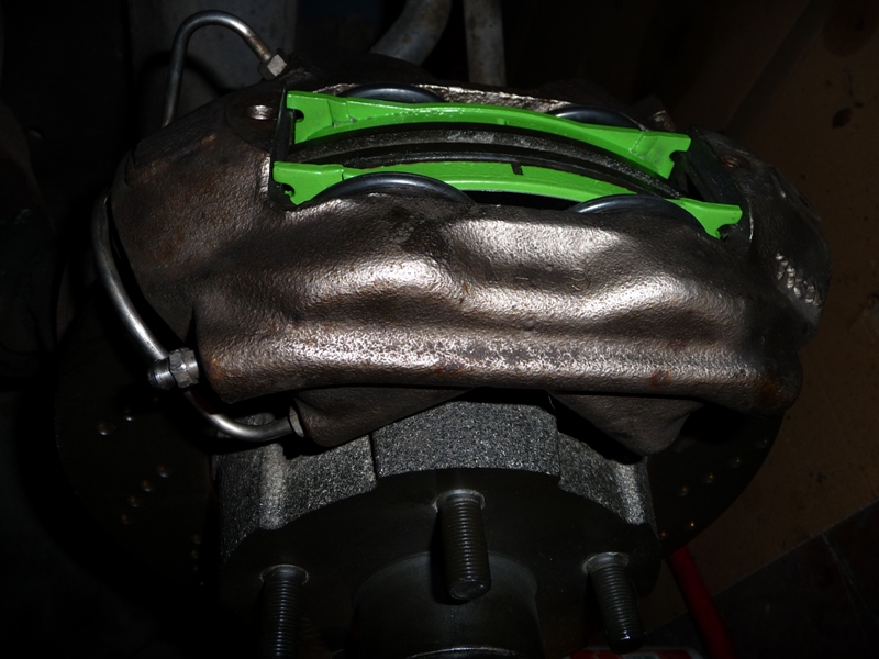

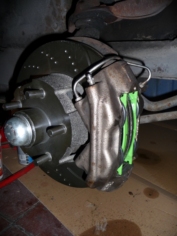

quelques photos monté
j'avais aussi profite pour retirer l'etrier, demonter les pistons ( faut les sortir avec un compresseur )et les petits coussinets pour tout nettoyer
ca resemble a du neuf maintenant a l'interieur et a l'exterieur

pour les photos des pistons, je n'en ai pas refaites car c'etait la meme choseque ca http://www.mustangpa...=...st&p=248831

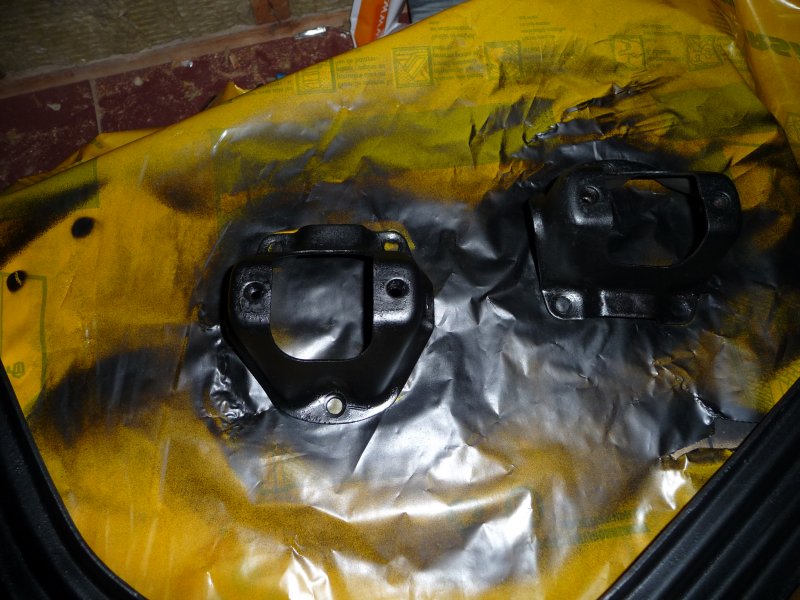

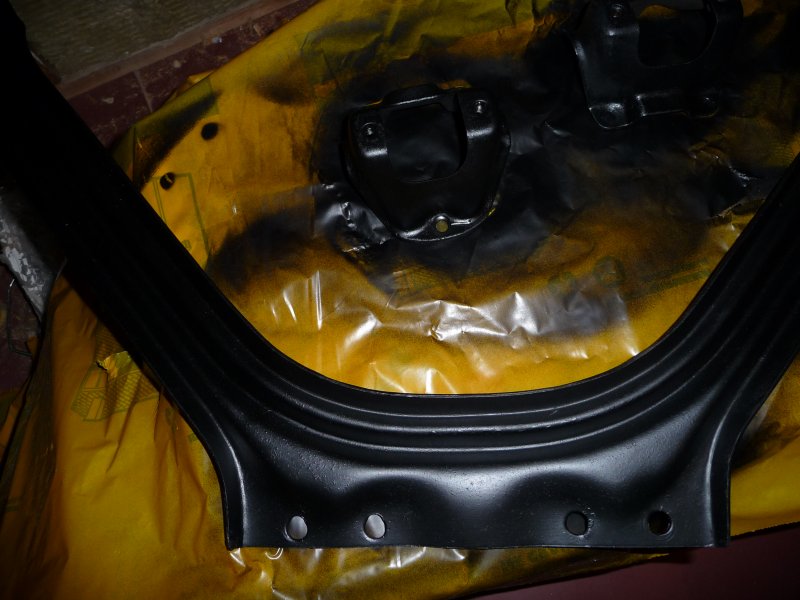

#472 slab
Posté 16 March 2009 - 08:08 AM
tant que j'y pense je vais faire avancer un peu mon topic

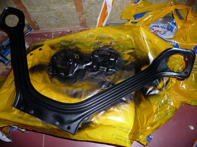

ce qui a eu de fait depuis ce temp, demontage de export brace tout rouille
poncage+couche frameto+couche peinture noir +nouveau ecrou de trourelle ( les anciens avait du etre disqué pour les enlever)
j'ai remplace aussi tout les ecrous de roues
installé un nouveau bouchon huile avec un filtre dessus pour faire joli :D
le gros entretien comme tout le monde ( enfin j'espere pour vous )
vidange, remplacement liquide refroidissement, filtre huile, essence, pcv, graissage train, purge circuit frein etc...
j'ai installé un nouveau bouchon carte huile aimante
comme je veux aussi m'envoler et pas me faire e..er :lol: , j'ai changé d'huile

photos de l'export brace en cours de renovation

un conseil peints tes étriers de freins parce qu'après 2 mois c'est caca :(
peinture haute temperature ?
#479 Sponge
Posté 19 March 2009 - 02:44 PM
Peinture spéciale étrier. 10€ la bombe, c'est mieux de le faire étirers dmonté pour un travail propre.

peinture haute température en bombe ou au pinceau (mieux).
moi je les peint en rouge B)
