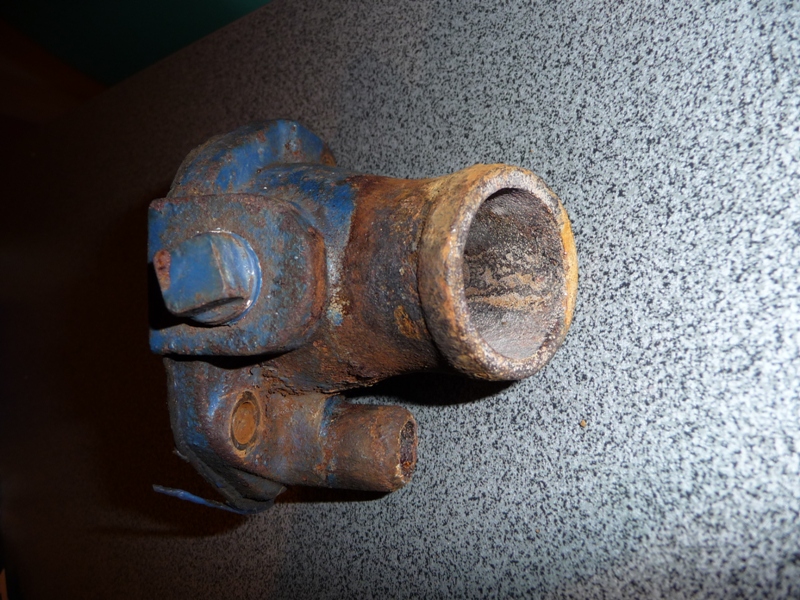

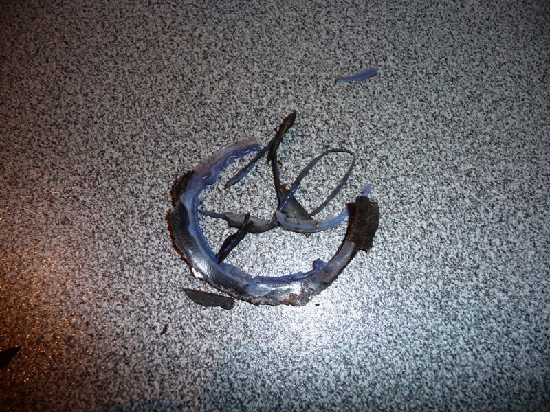

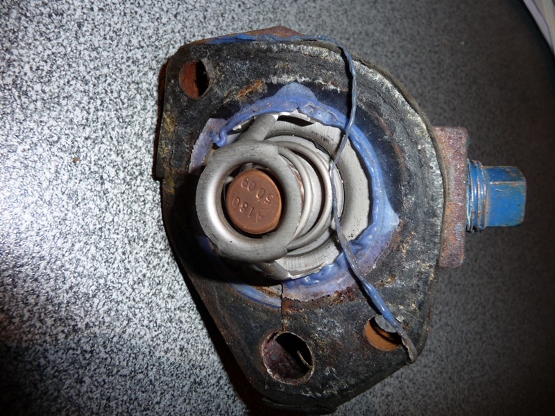

Posté 01 October 2009 - 11:11 AM
une petite photo
ce que j'ai retire, c'est de la pate ou le joint ? ( ou les deux)
quand je vais remonter un nouveau thermostat, faudra juste le 'deposer' ( pas de risque qu'il se barre ? )
ou pate ?
ou autre ?
#513 fredo08
Posté 01 October 2009 - 11:42 AM
vu l'état de l'ensemble va falloir gratter tout ça proprement , j'en profiterai pour en racheter un, je trouve plus en anglais comment ça s'appelle :rolleyes: la pièce du dessus qui comporte en principe un petit joint torique de périphérie interne , un petit peu de pâte à l'occasion si la surface de ton bloc n'est pas bien plan !! et tu remontes le tout ;-) et pourquoi pas en profiter aussi pour remettre de la durite neuve et contrôler le radiateur et la pompe à eau !! :mrgreen:
#514 gg
Posté 01 October 2009 - 11:46 AM
Thermostat housing neuf avec un o-ring ;)
#515 slab
Posté 01 October 2009 - 12:50 PM
ou le faire sabler

#516 gg
Posté 01 October 2009 - 12:55 PM
ou le faire sabler
Houla !
Memez solution ™ :)
moi j'ai placé ça il y a bien longtemps : http://mustangsunlim...p?T1=1083662 01

#517 57-Hervé
Posté 01 October 2009 - 01:15 PM
Ou passer quelques heures avec une perceuse avec une perceuse et embout brosse métallique...
Sablage c'est mieux ! :D
#518 TuxStang
TuxStang
    Une Fox sinon rien
  • 3981 Messages :
  • Location:Chatillon (033,92)
  • Interests:Linux / Mustang
Posté 01 October 2009 - 01:28 PM
Vu l'état de l'insert/embout pour le bypass, laisse le reposer en paix va, il a fait son temps ... trouve-lui un remplaçant.
Perso j'opterais pour celui-ci (conserve l'emplacement pour un switch de dépression thermique ou une seconde sonde de température) : http://mustangsunlim...asp?T1=84831 01
Le chrome, c'est mignon, mais sur le (trés) long terme, ça aggrave les problèmes d'étanchéïté (chrome qui pique = plan de joint de m*).

#519 slab
Posté 01 October 2009 - 04:07 PM
vais essayer pour le fun a l'electrolyse
mais c'est vrai que pour le prix, je vais pas etre ruine :lol:
