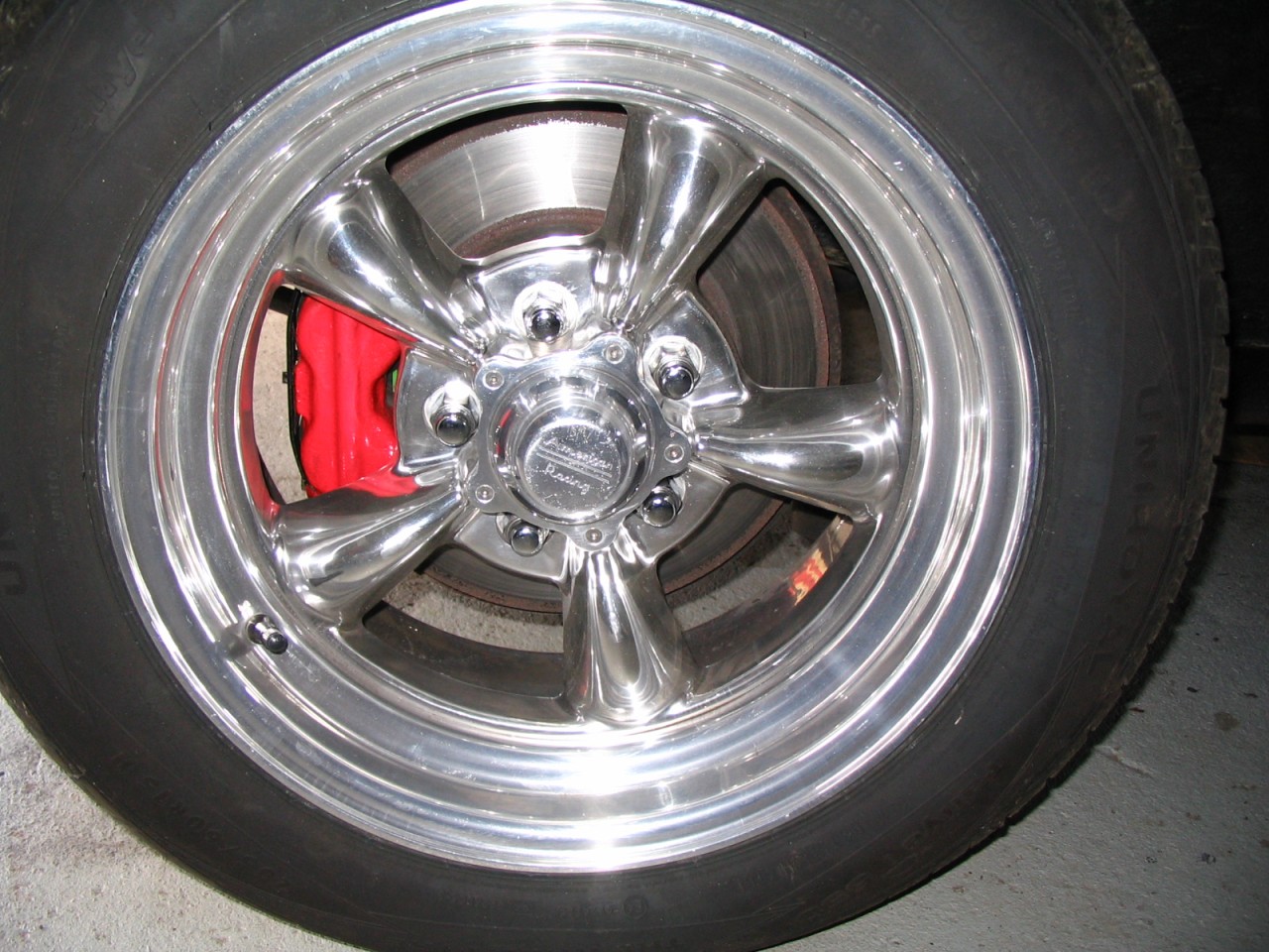

sinon pour la peinture des étriers B)
pis ça freine mieux en rouge :mrgreen:
pas belle mes jantes :mrgreen:
