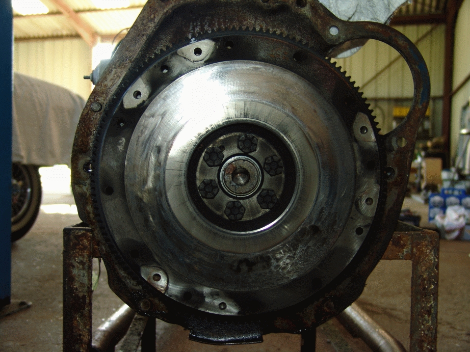

le surfacage du volant moteur est donc bien a faire
je suppose que je ne sais pas faire ca moi meme
quand j'irai le porter, le gars va me demander une epaisseur ou un truc du genre ?
#528 Romuald
Posté 27 October 2009 - 01:11 PM
Le surfacage du volant, ca peu servir si il est abimé et si tu mets un embrayage neuf. Le probleme d'un resurfacage, c'est que ca n'enleve pas les crique de chauffe et on peu se permettre d'enlever que tres peu de matiere pour ne pas trop le fragiliser. J'ai roulé pas mal de temps avec un volant qui avait subi un allegement relativement important et je ne te cache pas que je n'etait pas trop rassuré ... le jour ou il casse, il y a vrai danger :rolleyes: ... si ton volant est abiùmé, n'hesite pas, met un neuf, ca te coutera pas beaucoup plus cher et au moins tu auras un truc qui tiend la route.
Pour la modif de l'embrayage en hydraulique, je vais avoir l'occase de re-tomber un moteur sur une 67. Comme je vais en plus devoir me bourrer le retirage des tube de frein, j'essayerai si j'ai le temps d'en profiter pour prendre des mesures et faire un plan pour un VRAI support de maitre cylindre comme celui qui equipe la Orange ;-)
#529 slab
Posté 27 October 2009 - 01:29 PM
pourtant, partout ou je cherche les infos, quand tu installe une nouvelle cloche, c'est obligatoire
va evite aussi les vibrations en passant
regarde sur les faq de moderndriveline
Should I resurface the flywheel before installing a new clutch?
Yes. This should be done by a blanchard grinder and not on a lathe. The grinder keeps the flywheel cool while resurfacing and put back in the machine marks that are need to help break in quicker while imbedding fresh clutch material on the surface. Flywheels become dished due to heat cycling even when there is even wear. If there are any grooves or hot spots and the machined marks are gone, it should be resurfaced. It will prevent shattering and promote better clutch wear. If the flywheel has surface cracks that are deep, the flywheel needs to be replaced. Like brake rotors, flywheels have thickness limits and can only resurfaced so many times.
donc pour le moment, je ne sais pas me prononcer sur son etat avant de tout demonter :(

Quand j'ai monté ma T5, sur les conseils de mon mécano, je n'ai pas resurfacé le volant moteur.
Il n'avait pas de rayure profonde, seulement des traces d'embrayage. Je l'ai seulement poncé à la main avec du papier de verre très fin et dégraissé. Après d'aspect, il était comme neuf et fonctionne parfaitement maintenant avec mon nouvel embrayage.
C'est mon expérience.... :)
#531 Mustanger
  • 5078 Messages :
Posté 28 October 2009 - 01:15 PM
ça sert aussi a ce que la surface soit bien plane et ne fasse pas brouter l'embrayage
moi je vais le faire.
mais j'ai pas de t5 :(

La cloche n'a rien a voir avec la rectif du volant moteur. C'est quand tu remplaces ton embrayage qu'il faut regarder. Si le volant est marqué trop profondement, il faut le resurfacer (ou le remplacer). De toutes facon un volant qui est fortement marqué a de forte chance d'avoir subit des points de chauffe important et ca provoque des criques de surface qui généralement vont au dela de la profondeur d'usure, d'ou le choix de remplacement plus judicieux. Si tu choisi le resurfacage, il faut etre sur de rester dans des cote d"epaisseur suffisante, sinon ... risque de casse
Bha tu sais, pour juger de l'etat d'un volant moteur, je me demande a moi, en general, ca suffit :lol:
