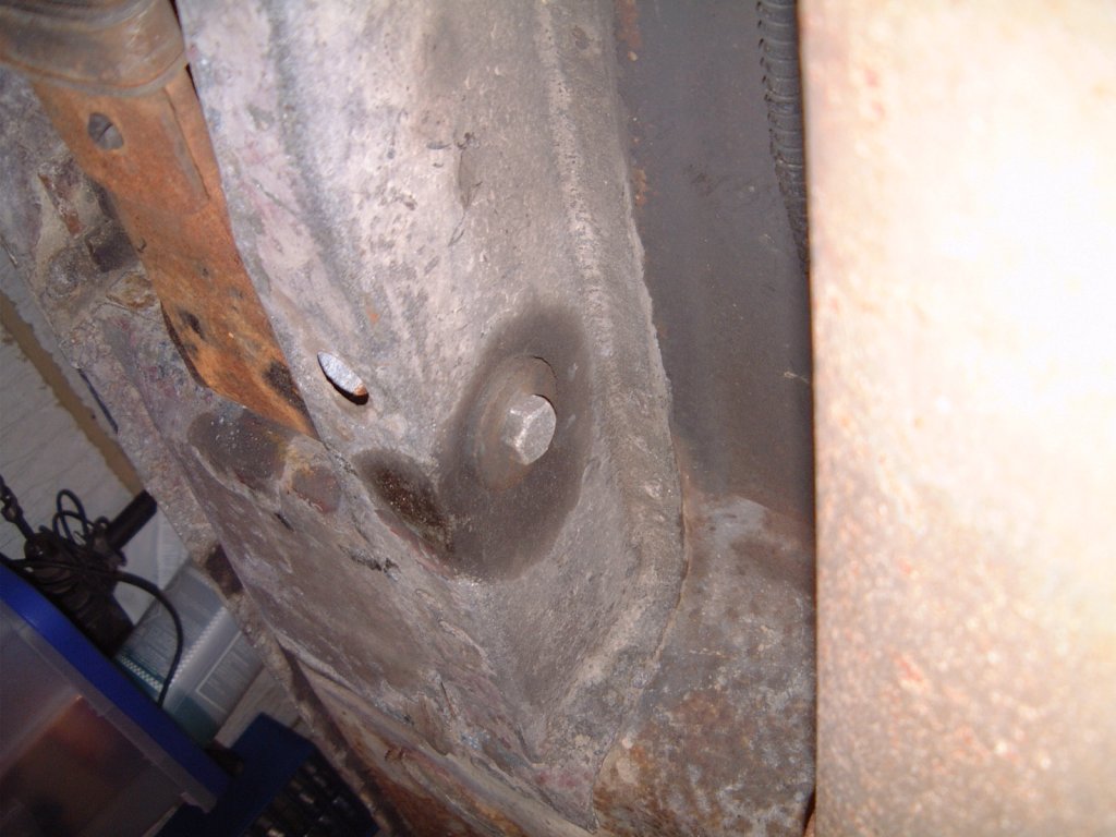

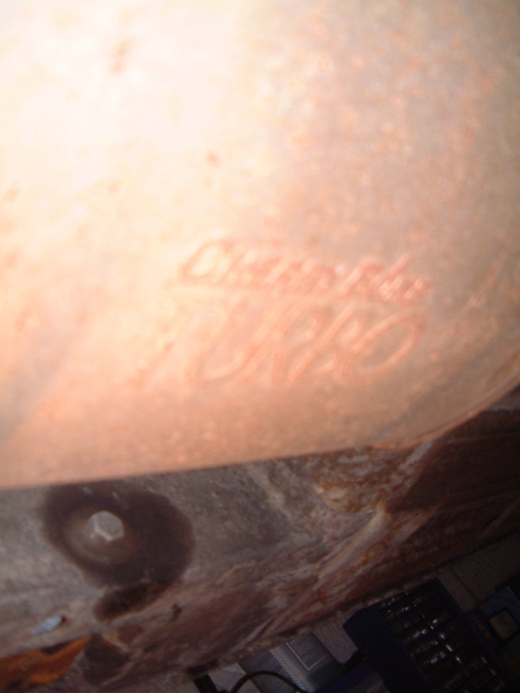

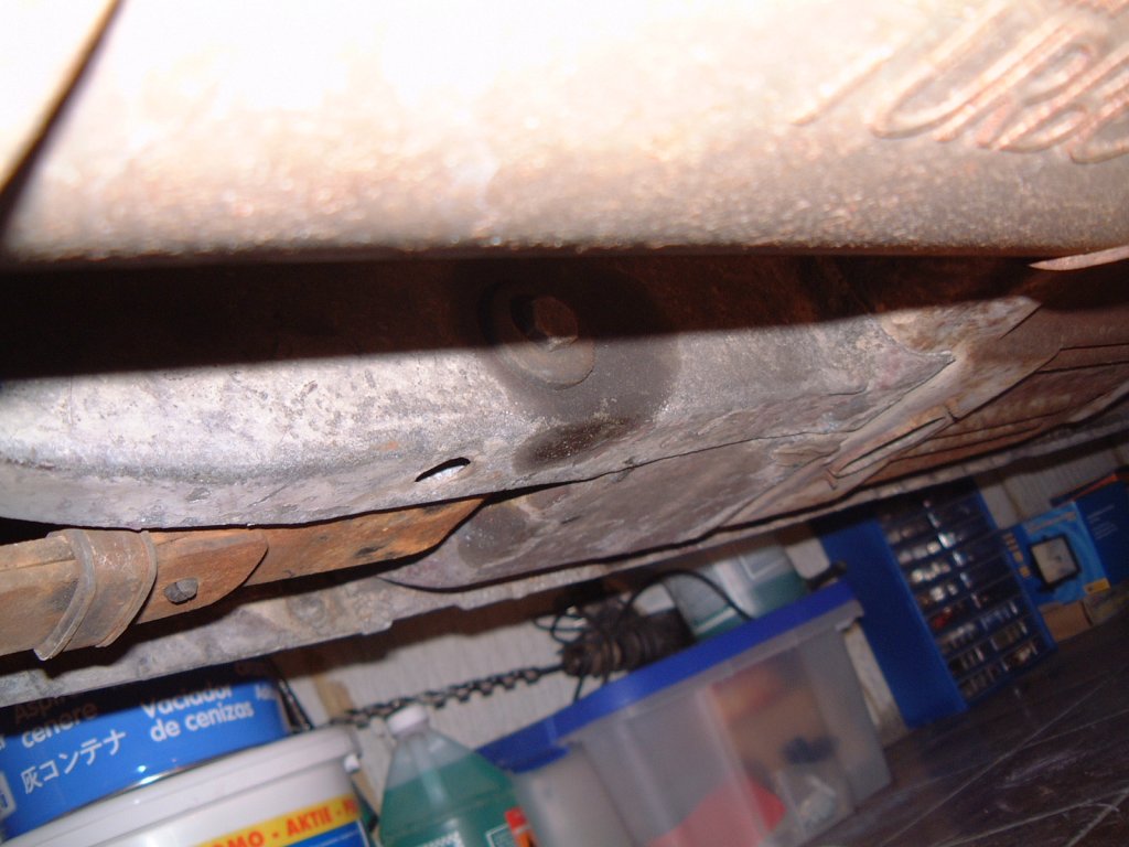

Posté 20 May 2005 - 11:55 AM
hier soir, je me suis decide a serrer un peu mon cable de frein a main qui ne fonctionnai plus du tout et j'ai remarque qqchose de bizarre cote arriere gauche
c'est quoi cette tache ? ca ne semblai pas etre humide

#134 Olive 74

Posté 20 May 2005 - 12:27 PM
quelquechose qui a coulé au dessus?
je sais pas, c'est pour ca que je pose la question
j'ai demonte banquetee arriere et rien trouve
#137 slab
Posté 20 May 2005 - 12:30 PM
Elle est foutue vend la ............................... :mrgreen:
Ca ressemble à du gras ................... :shock:
ok pour 30.000 euro :mrgreen:
ca peut etre quoi, de la graisse peinture, oxydation.... ?
#138 Sponge
Vu que c'est sur le vis de fixation des lames, c'est peut-être du WD40 ou bien, lors d'un démontage précédent, l'ancien proprio avait peut-être mis de la graisse sur le boulon pour le ressortir plus facilement par la suite.
C'est peut-être cette graisse qui a dégueulé et qui a fait cette tâche.

#140 gg
Posté 20 May 2005 - 12:56 PM
De la graisse aussi bien répandue c'est bizarre. Peut-etre une huile très fine en bombe appliquée sur le filet, ou effectivement du WD40.
