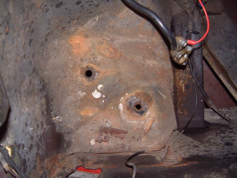

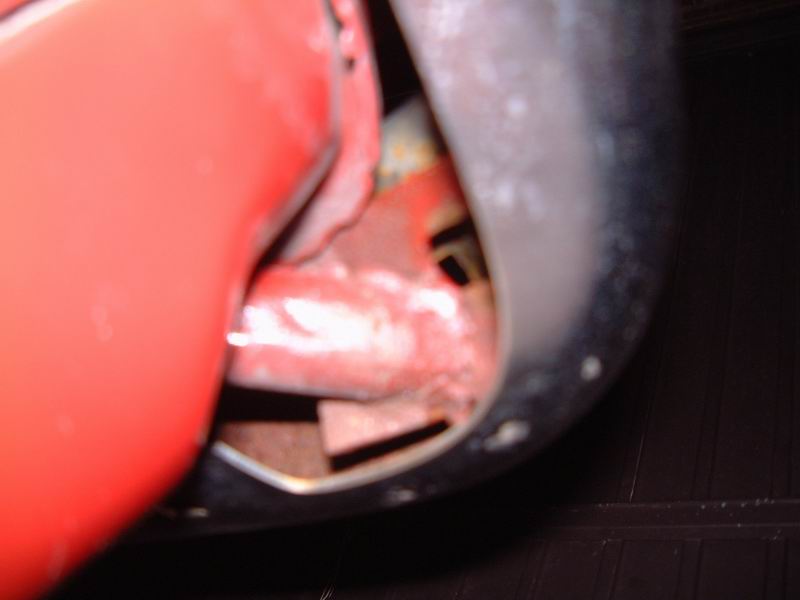

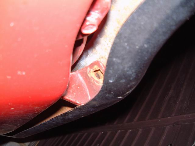

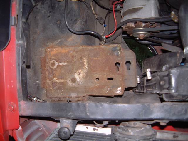

salut les gars
j'ai un mal fou a retirer le bac batterie pour le remplacer par un neuf
qqun a une astuce pour enlever la deuxieme vis?
est ce que je suis obligé d'enlever le support par-choc ?

oui, c'est mieux de l'enlever ;)
#169 franckgras
Posté 17 April 2006 - 06:18 PM
Normalement pas la peine, dégrippant, bon outil et huile de coude c'est comme ça que j'ai eu le mien (a peu près dans le meme état!!!)

c'est une 66, pas pareil franck ;)

Donc faut démonter le support de pare-choc?

c'est mieux, car le boulon de droite ne peut sortir, le support de PC arrive dessus :P

bon voila merci des info Eric et Franck
on retire les deux gros boulons
celui du coin de pare-choque
l'autre un peu plus loin
on tire un peu et on devisse
vive le WD40 et l'huile de coude :lol:

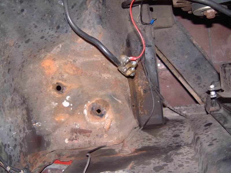

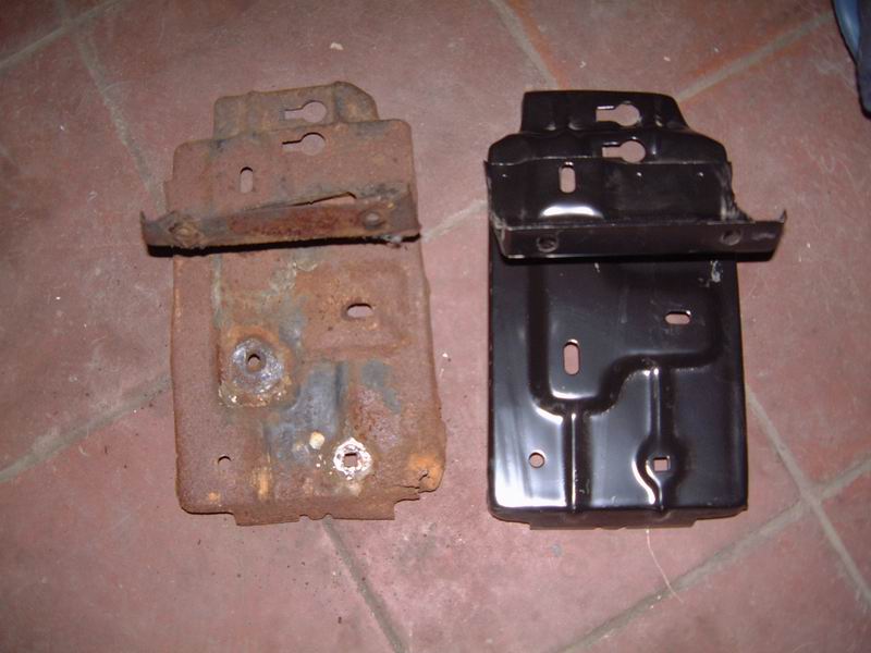

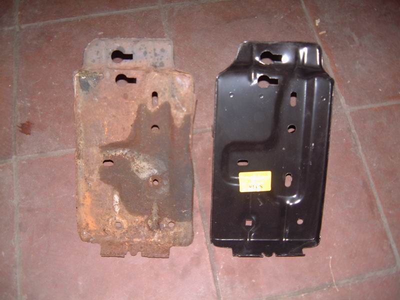

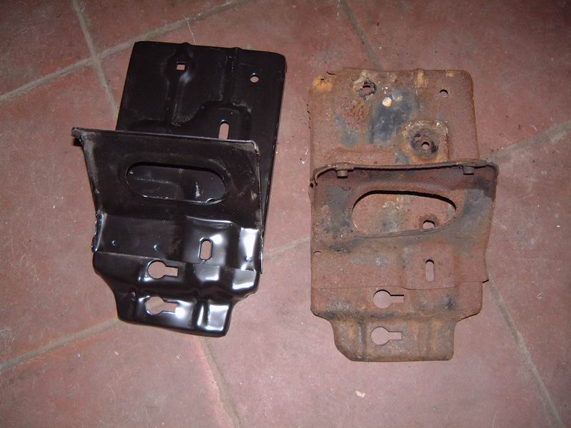

y a pas photo entre l'ancien et le nouveau
c'est fou comme c'est corrosif l'acide de batterie

autre question
avant de mettre en place le nouveau support batterie je dois poncer , mettre un appret , mettre en couleur?
si oui qu'est ce que je dois faire ?
quel produit, ref ?

Ponces les parties corrodées par l'acide et mets un coup de bombe de peinture ça sera mieux :wink:

poncage main, machine ?
pas d'appret a mettre ?
peinture noir, brillant, mat ou satiné ?

Si tu as le temps, badigeonne d'eau savoneuse, ou tout produit dont le Ph annulera l'effet de l'acide, sinon, ça va continuer a becqueter sous ta peinture.
Ensuite, comme c'est moyennement acessible ponce ce que tu peux, et met du Frameto ou du Rustol pour arreter la rouille dans les recoins.
Ensuite, tu peints et c'est tout bon ;)
Met aussi un peu de graisse sur les cosses, ça evitera de sulfater.

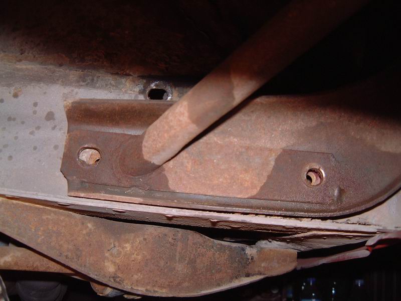

#180 slab
Posté 18 April 2006 - 07:00 AM
un petit apercu des miracles du Belgom Alu
