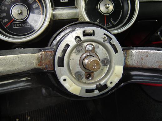

Il m'est arrivé une tuile !
J'ai un boulon qui c'est cassé, avez-vous un autre moyen pour retirer le volant puisque je n'ai plus la possibilité de de la retirer par les 2 trous mis à disposition :x
Impossible de le tirer

#108 Sponge
Posté 20 March 2005 - 10:04 PM
Je dirais, forer dans le boulon et refaire le filet ensuite car le volant est toujours tenu via le restant du boulon.

#109 Raph
Raph
  • 788 Messages :
  • Location:Huy
Posté 20 March 2005 - 10:26 PM
En fait il y avait 2 trous vides pour y visser un "enlève-tout" , le problème c'est que ma visse c'est cassée !
Je crois que tu as changé ton volant , comment as-tu fait car tu devais aussi avoir le boullon central ainsi que deux emplacents vides
#110 Sponge
Posté 21 March 2005 - 07:32 AM
Tu enlèves le boulon central et on avait un outil fait maison qui immite celui que tu peux trouver sur les sites pour enlever le volant.
En fait, tu visses les 3 boulons et avec celui qui reste sur le milieux, en le serrant, il te fait sauter le volant. Certains ont su l'enlever à la main, en forçant mais nous, nous avions l'outil. Vu que le site de MU est down, je ne sais pas te monter à quoi ressemble l'outil.
#111 F4tB10cK
F4tB10cK
    Décapsuleur
  • 4559 Messages :
  • Location:Ardennes
Posté 21 March 2005 - 08:24 AM
D'abord enlever ecrou central, ensuite, dégripant.
Bière comme dirait je sais plus qui ;)
1ere méthode:
Avec les paumes des deux mains, frapper d'un coup sec, par exemple une paume par dessous à 9h et une par au dessus à 3h, et inversement, puis bouger le volant de gauche à droite, et de bas en haut.
Disons 1 sur trois s'enlève ainsi.
2eme méthode:
Prendre un gros marteau, genre massette, et un jet en bronze, laiton etc.
S'assoir face au volant.
Se caler, et mettre les deux genoux derriere le volant, à 9h et 3h, et pousser avec les pieds comme si on voulait le sortir.
Prendre le jet en bronze, le positionner au milieu, sur la tige ou vous avez oté l'écrou.
Ensuite, frapper très fort d'un coup sec, toujours en poussant avec les genoux. Répéter l'opération si nécéssaire. Si ça vient toujours pas, remettre du dégrippant, et laisser agir plusieurs heures avant de renouveler l'opération ;)
#112 Sponge
Posté 21 March 2005 - 08:58 AM
J'ajouterais:
Attention la tête s'il sort de son emplacement... ;)

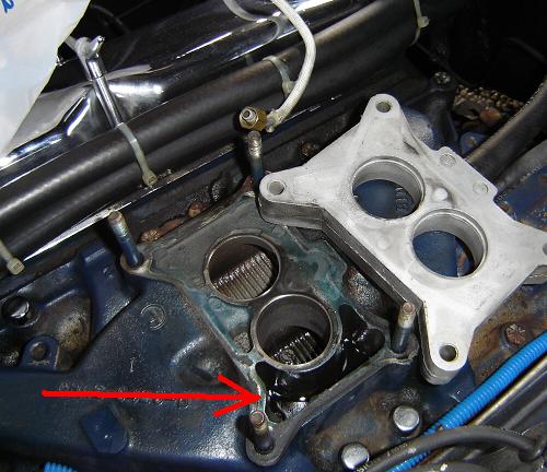

Aujourd'hui soleil au programme,donc je décide de changer les joints du carburateur .
Je pensais que celà serait plus compliqué mais en procédant calmement et par étape ça va tout seul :D
Quelqu'un pourrait-il me dire si il est normal d'avoir de l'essence dans ce "compartiment vide". :shock:
Par contre pour le volant pas moyen de le retirer, j'ai taper avec un maillet par l'arrière du valant , mis une bombe de dégrippant et rien .... :twisted:
Help :?:

#114 F4tB10cK
F4tB10cK
    Décapsuleur
  • 4559 Messages :
  • Location:Ardennes
Posté 21 March 2005 - 09:42 PM
Non, c'est pas normal, mais ça a peut etre coulé quand tu démontais.
#115 Raph
Raph
  • 788 Messages :
  • Location:Huy
Posté 21 March 2005 - 09:44 PM
Je pense pas car le join était complètement percé de partout et même déchiré à cet endroit .
#116 F4tB10cK
F4tB10cK
    Décapsuleur
  • 4559 Messages :
  • Location:Ardennes
Posté 21 March 2005 - 09:54 PM
Tu es sur que c'est de l'essence, et pas de l'huile plutot?
#117 Raph
Raph
  • 788 Messages :
  • Location:Huy
Posté 21 March 2005 - 10:13 PM
non de l'essence couleur un peu noir je l'avoue
Pourquoi?
#118 F4tB10cK
F4tB10cK
    Décapsuleur
  • 4559 Messages :
  • Location:Ardennes
Posté 21 March 2005 - 10:19 PM
Parce que ça pourrait être de l'huile, aspirée par la pcv valve, ce qui serait plus logique
#119 Raph
Raph
  • 788 Messages :
  • Location:Huy
Posté 21 March 2005 - 10:22 PM
ah
Mais de toute façon ça n'a rien à y faire dans ce "trou", d'ailleurs le nouveau joint le recouvre complètement , tandis que l'autre était déchiré.
Rassure moi j'ai bien fait ?
#120 F4tB10cK
F4tB10cK
    Décapsuleur
  • 4559 Messages :
  • Location:Ardennes
Posté 21 March 2005 - 10:24 PM
Oui, mais c'est logique, si ton joint est mort, le depot s'accumule dans le trou, c'est pas grave ;)
