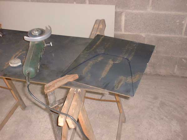

preparation de la tole, trace de la découpe à la meuleuse.

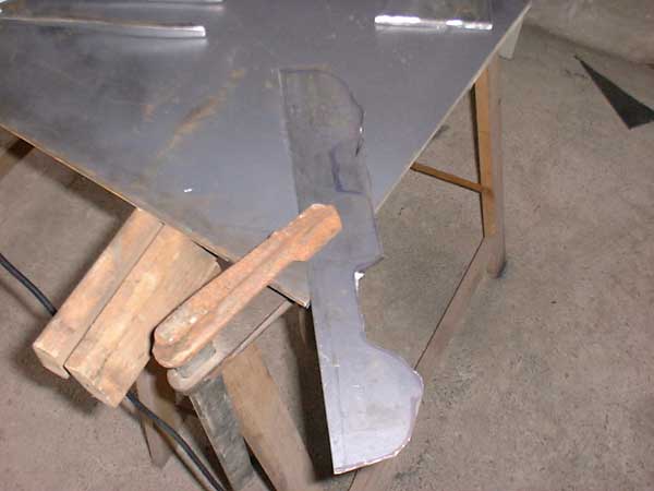

avec la premiere chute, on trace la deuxieme decoupe

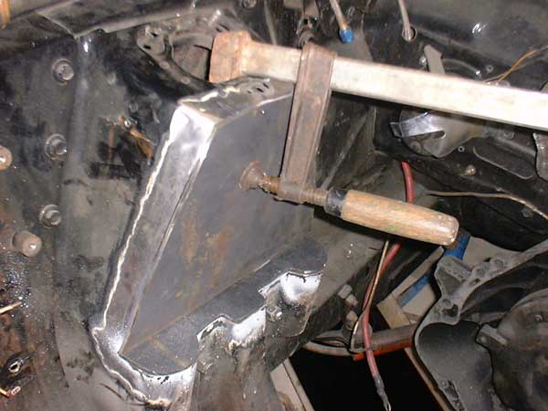

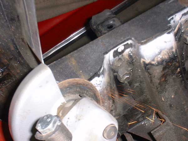

Posté 24 February 2006 - 03:53 PM
mise en place, et ajustage de la piece.
(Pas facile la photo en meulant :mrgreen: )

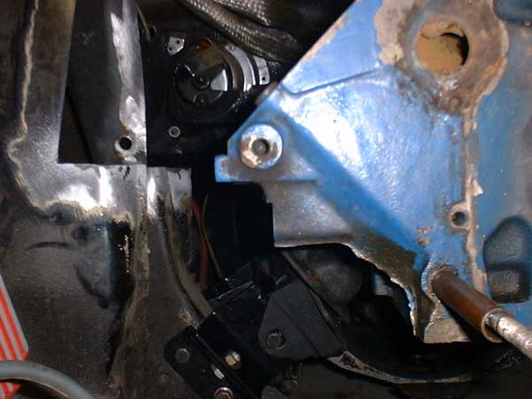

Posté 26 February 2006 - 07:40 PM
oui, besoin de place ;)
pas eu le temps de grand chose ce WE :(
avant de continuer, j'ai voulu faire un montage à blanc, et bien sur, ça va pas :P
Va encore falloir modifier les supports du block, car trop épais, apres avoir déjà modifié ceux du chassis :(
Par contre, ça semble convenir au niveau des colonnes :P
