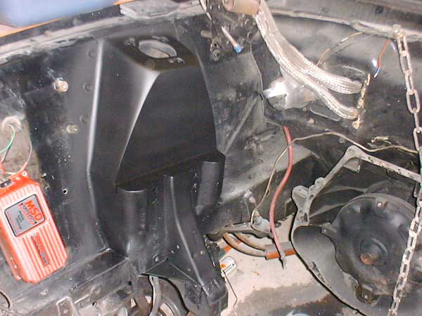

yes, si j'arrive a refaire l'exterieur pareil, ce sera top ;)
je n'ai pu m'empecher de mettre un coup de petard de noir satiné, pour voir, mieux que d'origine :mrgreen:
A noter que j'avais déjà remplacé la tole du support batterie, vu qu'elle est dans le coffre.
reste a refaire l'autre coté, et tout le compartiment :(

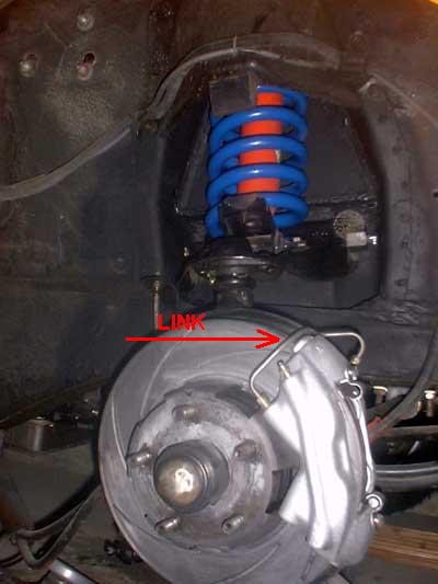

Remontage du train AVD, déjà tout neuf, ressorts bleus, konis, disques rainurés et étriers 4 pistons d'origine équipés tout inox :P

Coté interne ton renfort en tôle blindée est quasiment invisible :bien: !
Coté suspension, on dirait que tu as mis des ressorts de 600lbs? Finalement as tu décoincé ton Koni grippé ?(celui qui avait la grippe arrière :ptdr: ). Etonnant le link en partie haute sur ton étrier, c'est une trappe à bulle d'air. En principe c'est plutôt monté en partie basse :shock: . Sont-ils d'origine orientés vers l'avant?
#320 F4tB10cK
F4tB10cK
    Décapsuleur
  • 4559 posts
  • Location:Ardennes
Posted 18 March 2006 - 08:47 PM
ce qu'on voit, c'est juste le mastic d'étanchéité.
Les konis grippés, c'est pour le cab ;)
J'ai remplacé les 620lbs par des 600... on verra, c'était vraiment trop dur, car malgré tout, il doit y avoir beaucoup moins de poids sur le train AV que d'origine. Je vais tout peser au fur et à mesure pour controler, mais je n'ai pas de DA, la batterie est dans le coffre, pas d'accessoires, et tout en alu à part le block et l'ensemble mobile.
C'est très difficile d'avoir un bon compromis piste/route, je sais que cette config est plutot adaptée pour la route, mais cela reste l'usage principal.
Les étriers sont d'origine positionnés sur l'avant, c'est àpartir de 68 qu'ils sont sur l'arrière, mais perdent 3 pistons au passage :(
