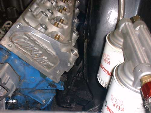

C'est un sacré boulot que tu nous fais là quand même.. :shock:
Pour l'ajustement des supports qu'est-ce que tu dois faire par rapport à la photo? Faire encore descendre le bloc? ou juste faire descendre les supports qui sont fixés au bloc?
Bon courage à toi aussi :bien:

@fredmustang: pour les bougies, c'etait plus facile que sur le 390 :P
@nicolas: les supports chassis déjà modifiés sont bons, reste a modifier ceux du block, je pense enlever 5mm... à voir, toutes façons, j'ai plus de gaz pour souder :(

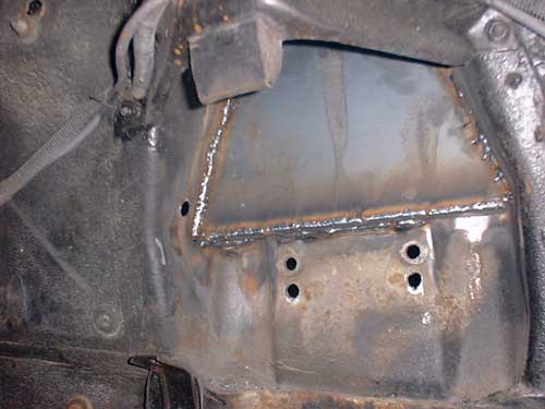

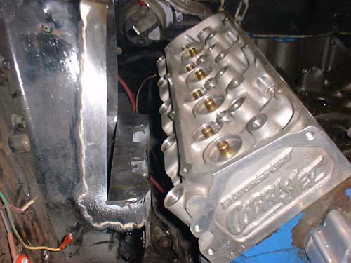

Posté 04 March 2006 - 06:55 PM
Avant de continuer, je fais un montage à blanc (avec l'ancien block), pour controler les supports et les colonnes.
Ca semble bon :P

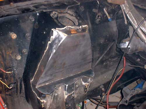

Posté 04 March 2006 - 06:59 PM
A présent, je peux souder les toles, par l'interieur, et ensuite, par l'extérieur apres un premier meulage.

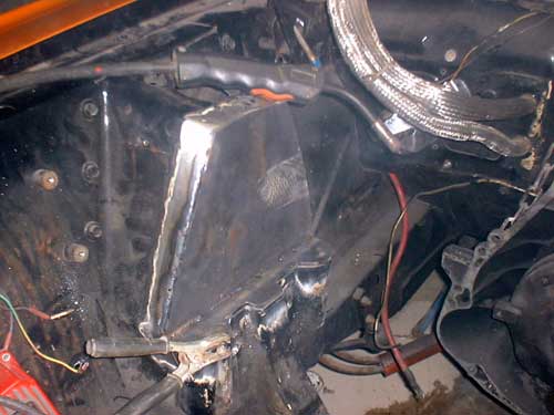

Posté 05 March 2006 - 09:26 AM
oui gg, vu le boulot, j'ai pas interet à trop dormir :P
j'espere déjà finir un coté aujourd'hui. Me restera l'autre coté :( , et à tout repeindre...
#289 fredo08
Posté 05 March 2006 - 02:13 PM
Ca avance bien dit donc et c’est culasse cobra jet miam miam !! 8)

Posté 05 March 2006 - 05:25 PM
Oui miam miam :)
Ce sont des Ford Motorsport Cobra Jet modifiées chez FPP :P
Sinon, presque terminé, mais le mastic sèche pas, fait trop froid :(
Restera le ponçage, mise en aprêt et peinture.

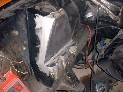

  • 4559 Messages :
  • Location:Ardennes

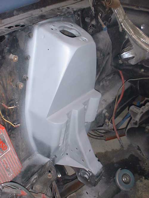

Posté 10 March 2006 - 02:18 PM
mise en aprêt terminée, ainsi que le mastic d'étanchéité sur les doublures.
Ca commence a ressembler à quelque chose :P
#298 Sponge
Posté 10 March 2006 - 02:43 PM
C'est là qu'on reconnait un travail minutieux, de passioné, bref, du super boulot Eric!!!!
