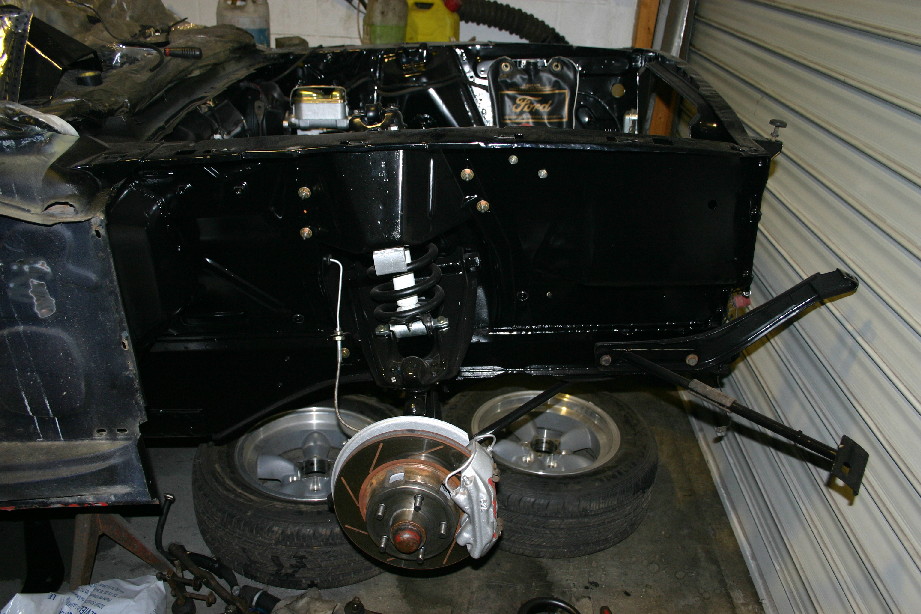

Un peu comme sur mon gta Eric ,les flexibles ?:mrgreen:

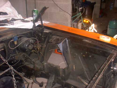

Découpé la colonne gauche, et repercé les trous du triangle, la routine quoi :P

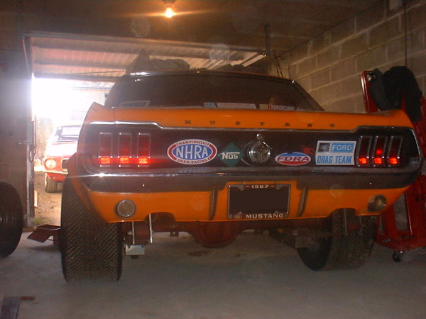

Pour une fois qu'elle bouge, pas pu m'empecher une photo arriere, ça me plait trop ce c*l :P
et encore, obligé de démonter les wheelies, sinon rentre pas au fond :(
Ah je vois, tu commences la guerre psychologique pour mettre tes futurs adversaires en condition! :wink:
Blague à part, on dirait que sur la photo tes trompettes de pont (et tes demis arbres de roue) gagneraient à être raccourcies de 5cm environ. Est-ce une illusion?
Effectivement, c'est pour ça que je suis pas encore décidé sur le futur pont. D'un autre coté, pour le moment je voudrais éviter le tronçonnage du coffre... Peut etre mettre des ladders et supprimer les lames...
En plus, c'est toi qui m'a fait douter, car je voulais racourcir en priorité pour gagner en solidité, mais tu dis qu'un arbre plus long encaisse mieux... :)
Avec le couple qui va sortir de ton train arrière, les ladders sont quasiment obligatoires pour assurer un guidage rigoureux. Après qu'on ai vu comment tu as rectifié ta tourelle d'amortisseur, c'est quand même pas un tronçonnage de coffre qui va t'arrêter :wink:
Attention , j'ai dit ça mais sans vouloir minimiser le niveau de ta préparation les allumés qui ont cassé l'arbre sur la vidéo ont des moteurs qui sortent entre 1500 et 1800hp et c'est monté en plus avec des grosses raquettes qui ont un max de grip sur des demis arbres de 13":shock: . C'est pas le manque de torsion sur une longueur de 2" en moins qui va fragiliser ta transmission. A l'occasion, tu nous diras la longueur des demis arbres qu'il te faudrait à droite et à gauche, en cherchant à la cave on pourrait peut être trouver quelque chose de costaud :wink:

me reste juste mon 9" limited slip, mais sans plus, je crois pas qu'il soit apte à encaisser un rapport court et des galettes sans dessins :P
Pour le moment, il encaisse à cause du rapport long et des pneus qui fument, mais comme je n'ai pas envie de le laisser sur la piste...
Faudra juste attendre l'année prochaine, histoire de refaire quelques économies. :)
