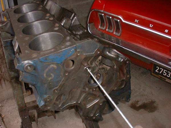

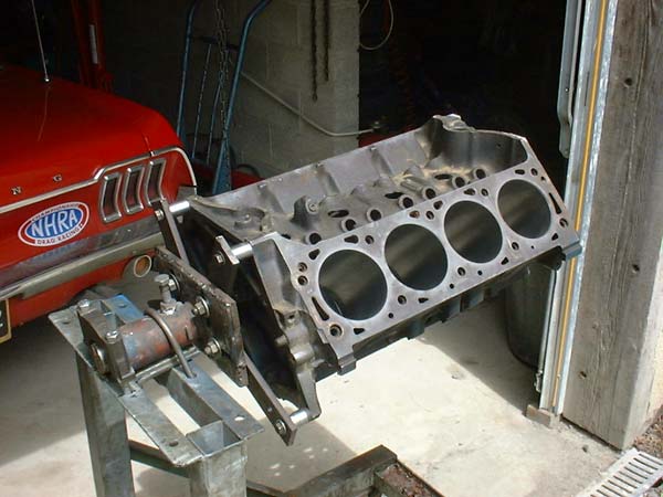

retour du block à la maison, enfin! :)
apres une nouvelle modif du support et la fabrication d'une fixation réglable, le block bien cracra va passer au nettoyage... :( :roll: :arrow:

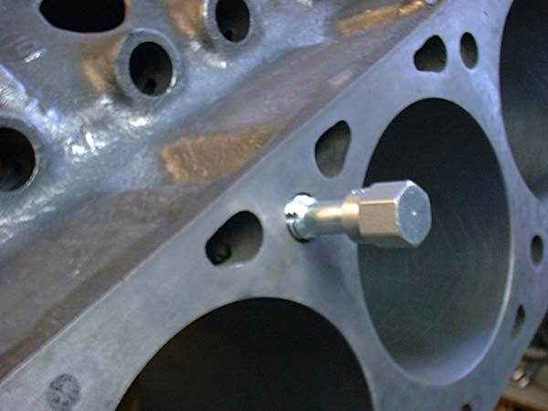

c'est parti pour la corvée..., on profite pour agrandir les passages d'huile, et chanfreiner les entrées

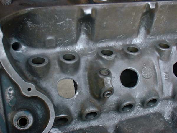

nettoyage des galleries de poussoirs

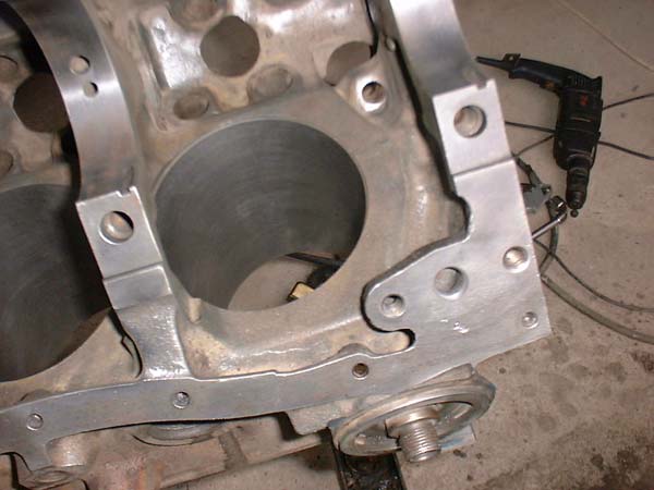

enlevement des bavures de fonderie... :evil:
et chanfreins sur les évacuations

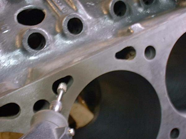

bon, on continue, enlevé les pastilles, nettoyage de l'intérieur, et passage de la dremel dans tous les conduits.

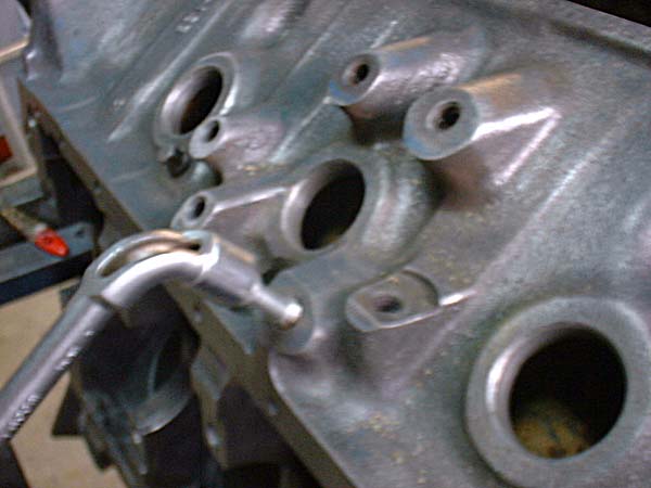

Ensuite, nettoyage des filets, à l'aide d'un outil spécial, non d'un taraud
#454 F4tB10cK
F4tB10cK
    Décapsuleur
  • 4559 Messages :
  • Location:Ardennes
Posté 20 May 2006 - 06:36 PM
tous les filets du block seront ainsi nettoyé.
Cela permet de vérifier qu'ils sont tous en bon état, puis éviter les erreurs de couple de serrage.
Ca prend du temps, mais c'est utile :P

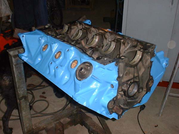

Posté 20 May 2006 - 06:41 PM
Fini le nettoyage :P

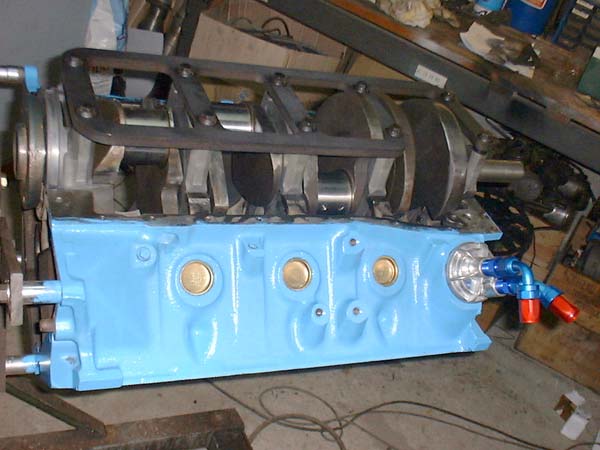

Premiere couche de peinture.
Suite aux essais de romuald, qui me semblaient concluants, j'ai voulu essayer la Restom.
:bien: La peinture s'applique vraiment bien au pinceau, et adhere comme de la peinture caoutchoutée. Seul reproche, le bleu est un peu clair. Mais comme c'est la seule partie qui sera peinte, et se verra à peine...
Sans dec, impec, en plus, ça ira tout seul pour les retouches.

bon, fini de rigoler, on commence à monter :twisted:
Pose des pastilles.
Vilo en place, sur coussinets tri-metal. Les jeux ont été préalablement controles au Plastigage.
Premier soucis, un contrepoid du vilo touche le girdle... :| bon, on va ressortir les fraises, 1/2mm à retirer je pense :arrow:
