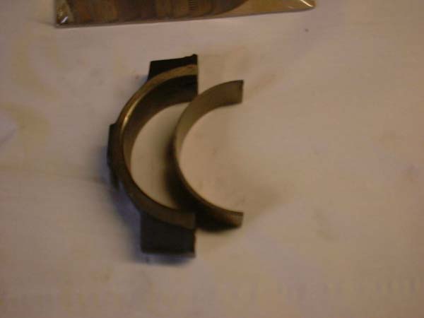

on finit de frapper le piston, mais doucement une fois que les segments sont passés, et cela évite de faire tomber le coussinet.
On prepare maintenant le chapeau de bielle. Pose du coussinet, et lubrification.
Comme d'habitude, le coussinet a un sens, et le chapeau aussi.

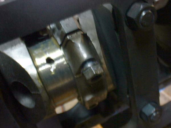

On positionne doucement le chapeau.
Les filets des boulons de bielles sont enduit de lubrifiant spécial pour boulonnerie ARP.
On ammene le chapeau au contact, on bloque, et on serre au couple.
Voilà, il en reste plus que 7 :P

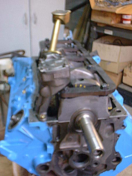

Raph, c'est déjà un début, mais c'est pas simple de penser aux photos.
J'en profite, ça donne une idée de quoi qu'on cause, et ça montre un peu ce qu'il y a dans un V8 ;)
Une fois les 8 bielles montées, on recontrole tous les serrages, on regarde si les bielles sont bien a leur place, et si les pistons sont dans le bon sens.
Ca parait bete, mais une fois le carter en place, si on a oublié un truc.... :P
Alors, on oublie pas la big pompe a huile avec sa mega tige chrome moly renforcée etc etc., et la crépine (ici Milodon).

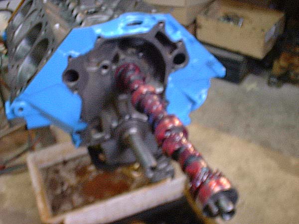

On introduit l'arbre à cames, préalablement recouvert d'une pate de rodage.
On s'en met plein les pates... , ça tombe sur les pieds... maman va être contente :P
Voilà, c'est tout, vu que je sais plus ou j'ai mis les clavettes du villo... :( on verra la suite plus tard: installation,t calage de la distribution et de l'aac.

Le seul cas ou tu n'as pas besoin de roder l'aac, c'est avec des poussoirs a rouleau.
Sinon, chaque came doit se roder avec son propre poussoir.
Toujours un aac neuf avec des poussoirs neufs et inversement. Si on demonte un aac en comptant le récuperer, il faut imperativement indexer les poussoirs.
Si on mélange, il y a des grandes chances d'abimer came et poussoirs ;)
