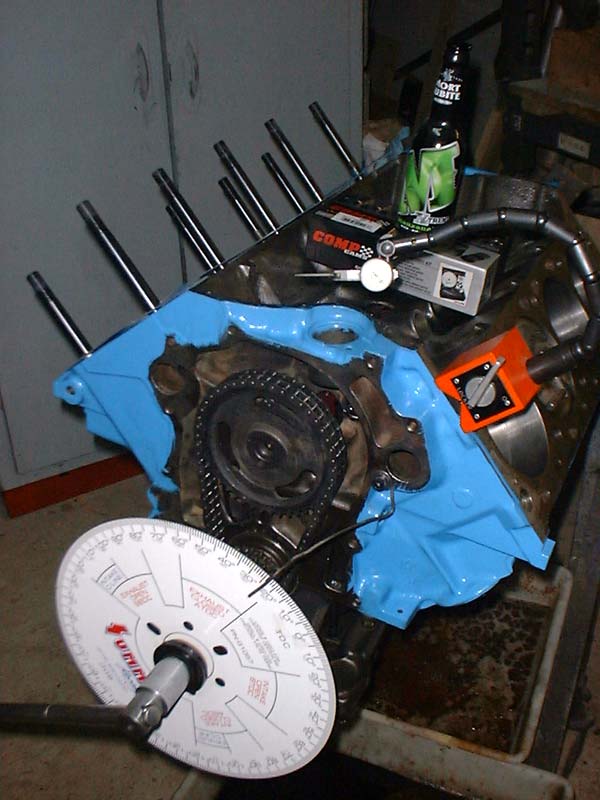

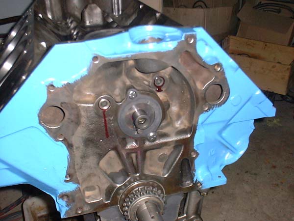

Le petit pinion sur le vilo possede plusieurs encoches afin d'optimiser le réglage, permettant d'ajouter ou de retirer quelques degrés.
Matériel nécéssaire pour monter correctement l'aac:
- Une roue graduée sur 360°
- Un bout de fil de fer rigide, pour reperer le PMH
- Un comparateur sur support magnétique articulé
- En option, une gueuze manzana :picole:
Je passe les détails, mais l'aac a un lobe separation de 110°, et doit être installé à 106°, donc, 4° de décallage. Je dois donc vérifier si le décalage est déjà présent, ou bien s'il faut bouger la distribution. On peut aussi ajouter ou retirer quelques degrés pour déplacer le couple...
Encore un peude martien pour gg
L'aac est un mécanique, 306° in / 306° ex, 260°/260°@0.50 et .640/.640 de levée
Plus qu' à monter la culasse pour commencer.
Les gougeons sont en place, reste l'assemblage de la culasse... :arrow:

:bleble: dans l'ensemble je comprends ce que tu fais, mais faut pas me demander de le faire

C'est quoi le petit boitier orange avec un interrupteur gris?
C'est un pied de comparateur, l'interrupteur dessus n'est en fait qu'un bouton pour aimanter ou pas le pied pour le fixer sur n'importe quelle surface en fer. Et puis c'est pas un comparateur mais un pépitas qu'éric a mis au bout, cela te permet de travailler au 1/100mm.

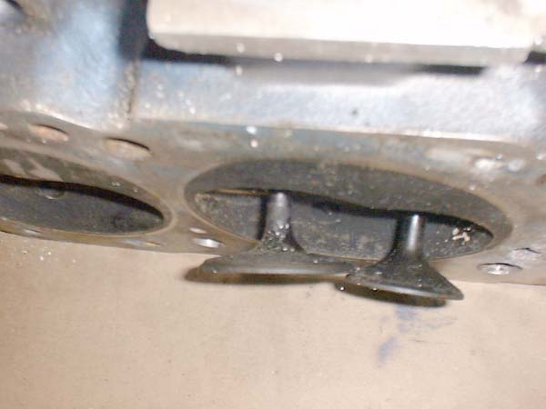

Posté 02 June 2006 - 12:05 PM

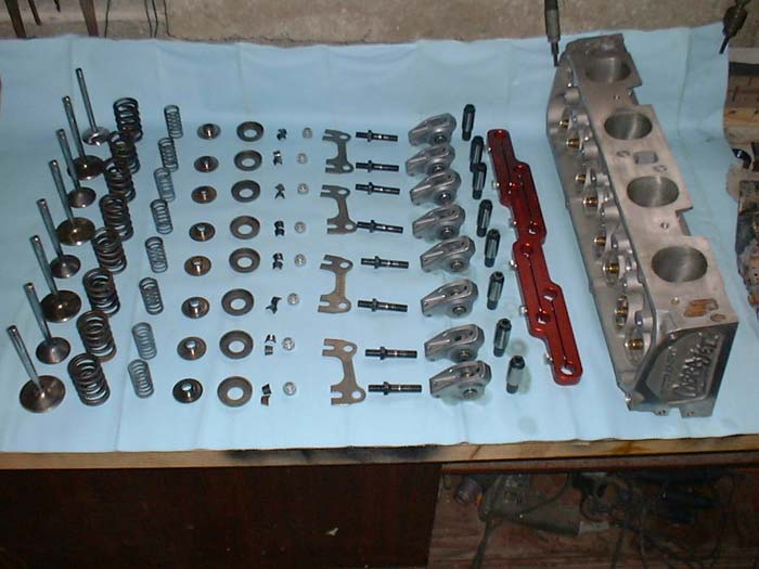

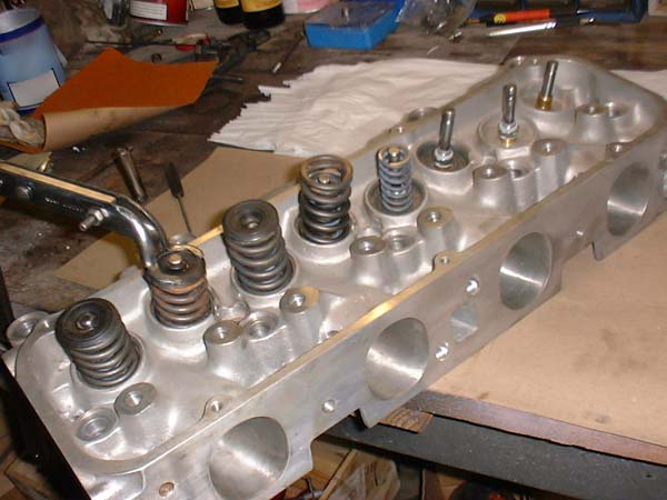

- on insere la soupape
- on oublie pas le joint de queue de soupape (ici en téflon), source de bien des fumées noires
- pose de l'embase en acier, qui sert bien sur à proteger l'alu, et ensuite de "shim", cad de cale d'épaisseur, variable selon la dureté du ressort, ce dernier devant être installé avec une hauteur bien précise.
- ressort intérieur
- ressort + damper exterieur
- coupelle
- pose des demi-lunes à l'aide d'un compresseur de ressorts, celles ci ayant un angle de 10°, différent de celui d'origine pour un meilleur maintien
- soupape en place.
Dans le cas présent, les soupapes d'admission et d'échappement n'ont pas la même longueur. Notez aussi que les soupapes sont inclinées, spécifique aux configurations semi-hémi.

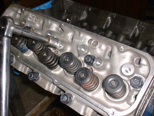

Pose de la culasse sur le bloc.
Normalement, on vérifie le jeu entre la soupape et la tête de piston, au cas ou... avec un peu de pate à modeler par exemple. C'est déjà fait, donc, je boulonne directement.
Un peu de muscul..., les écrous sont serrés à 20 kg.m :twisted:
'Tention, tu vas devenir l'incroyable Fatbhulk et tout vert
