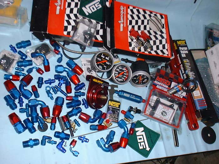

bon, petite livraison express de babioles qui manquaient.... :mrgreen:
juste pour impressionner l'adversaire :twisted:

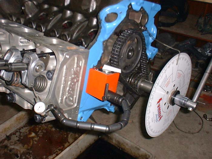

Une fois la culasse en place, calage de l'aac.
Le pepita comme dit nicolas est placé sur la coupelle du ressort, pour éviter les erreurs.
Bon du premier coup :P
Installation à 106°, donc, j'ai bien mes 4° d'avance, rapport aux 110°, méthode de l'intake centerline. (ça c'est pour gg :mrgreen: )

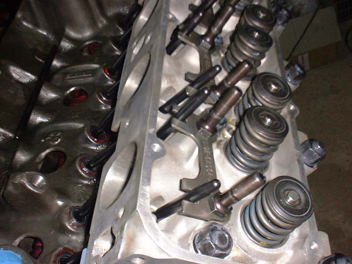

Suite:
pose des guideplate, Ford d'origine 429CJ, (D0...) :P, qui servent à empecher les tiges de culbus de danser la lambada :)
Mise en place des tiges, avec une petite entorse, car ce sont des CompCam HiTech pour BB chevy :roll: , en 7/16, au lieu des 3/8 d'origine.
Il a fallut elargir les encoches, des guides :(

pose des guideplate, Ford d'origine 429CJ, (D0...) Razz, qui servent à empecher les tiges de culbus de danser la lambada Smile
je demandais a quoi ça servai en voyant toutes les pièces mais là c'est clair
Dans le tas pour impressionner l'adversaire :) , tu a un boitier électronique avec un reglage c'est pour choisir la courbe d'avance ou je me plante :?

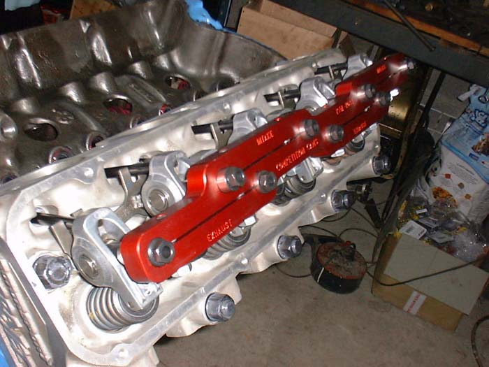

Et pour finir, pose des stud girdle, pour essayer de maintenir le tout à haut régime :)
Restera le réglage des culbus, mais avant, faut desosser et nettoyer l'autre culasse :( :( :(
Oui cragar, dommage d'enfermer tout ça sous les caches culbus :roll:
Non, c'est un boitier de réglage du retard pour le Nos.
Il est accouplé à un autre boitier qui lui gère l'avance: fonction retard pour le démarrage, réglage de la courbe d'avance, et activation du boitier retard. Ce boitier est lui même relié au boitier MSD, et à un boitier qui limite les régimes.

Les guideplate, c'est uniquement pour le haut régime ainsi que le stud girdle?

mais en clair c’est quoi cette méthode de l’intake centerline di fatblock :?: :gratte:
:arrow: Tu sais que ton lobe est à 110 ° et tu repère l’ouverture et la fermeture de la soupape sur le disque :?:
Pi tu prends le milieu et c’est tes 110 et tu fais - 4° :?: :?: Non :arrow: sérieux ?
#539 F4tB10cK
F4tB10cK
    Décapsuleur
  • 4559 Messages :
  • Location:Ardennes
Posté 03 June 2006 - 07:47 AM
:beuh:
Oula wait :!:
Simple :P
Tu cherches ton PMH, une fois trouvé, tu mets le repere (fil de fer) sur 0°.
Tu cherches la levée maxi, soupape admission, cyl n°1. A la levée maxi, le comparateur ou le pepitas part dans l'autre sens.
Donc, à la levée maxi, tu mets l'appareil de mesure à 0.
Tu tournes le moteur dans un sens, jusquà obtenir 0.100" sur l'appareil, et tu releves le nombre de degrés sur la roue.
Tu reviens au point 0, et tu retournes dans l'autre sens à -0.100".
Tu releves le nombre de degrés, tu additionnes avec l'autre valeur trouvée, et tu divises par 2.
Ex: 140° + 72° = 212°
212/2 = 106, valeur recherchée alors que la valeur réelle est de 110° sans le décallage.
