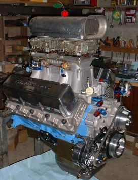

Posté 11 June 2006 - 07:17 PM
tu ne vas plus voir la route avec ça :)
tompb001
Red spirit
#582 gg
Posté 11 June 2006 - 07:23 PM
tu comptes encore mettre un capot ? :lol:
#583 gg
Posté 11 June 2006 - 07:25 PM
c'est la que le pseudo d'Eric prends tout son sens :bravo:
t'as raison gg, j'avais pô pensé à ça :mrgreen: ;)

:bien: Il en jette un max ton moulin :bravo: :lol: Suis sur que :gratte: Memez commence à se faire du souçis :lol:
#586 Lancelot
Posté 11 June 2006 - 07:55 PM
Bordel... si ça c'est pas de l'artillerie lourde !! Si le ramage est à la hauteur du plumage, ce dont je ne doute pas, je connais un pont qui a du souci à se faire :D

reste pas mal de taf, même si ça avance.
voila ce que cela devrait donner une fois fini....
Monstrueux!!! :shock: Ca pese a peu pres combien un moulbif pareil?
#588 F4tB10cK
F4tB10cK
    Décapsuleur
  • 4559 Messages :
  • Location:Ardennes
Posté 12 June 2006 - 08:29 AM
d'origine, ça doit peser environ 320kg :(
ici, je n'ai que bloc et villo, et pas d'accessoires, tout le reste est en alu, donc, une estimation à 250kg, soit mois lourd qu'un 390, a peu pres le poids d'un 351C

Tiens au fait, sur papier (donc en théorie) tu estimes à combien de puissance sans nitrous ton joujou ?
#590 F4tB10cK
F4tB10cK
    Décapsuleur
  • 4559 Messages :
  • Location:Ardennes
Posté 12 June 2006 - 08:40 AM
Pour donner une idée, la même base, donc, a peu pres même cylindrée, même aac etc, mais tout en fonte, avec une pipe plus gentille etc a été passé au banc en france à plus de 550ch sans nox, le banc n'allant pas plus haut, les courbes sortaient de la grille :)
ok, je vois le style !!!!! :twisted:
#592 fredo08
Posté 12 June 2006 - 08:55 AM
donc en gros toujours :lol: +ou- 700cv,pas mal :oui: :mrgreen:
:hallucine: Impressionnant tu risques de t'envoler avec une telle pèche :wink:

Et pour finir, pose des stud girdle, pour essayer de maintenir le tout à haut régime :)
Restera le réglage des culbus, mais avant, faut desosser et nettoyer l'autre culasse :( :( :(
Oui cragar, dommage d'enfermer tout ça sous les caches culbus :roll:
Ca n'existe pas des cache culbus transparents en plexis?? :wink:
P.S. il y en a bien pour certaines motos...

Je ne pense pas que cela soit autoriser en drag :wink: à confirmer mais question sécurité cela m'étonnerait :)

Ce existe pour V8, déjà vu, mais ça doit pas rester propre longtemps, et c'est beau que quand c'est propre... :arrow:
Et 1000 mN avec le gaz hilarant! De quoi participer dans le dernier carré du KOE :wink: (mais je crains que ce soit trop court pour les délais :| )

Sympa comme empillage, faudra quand meme faire gaffe au vent de travers si tu veux pas finir renversé sur le coté :lol: .
Par contre t'avais oublié de poser le dernier etage, j'ai donc fais la correction sur la photo :wink:
