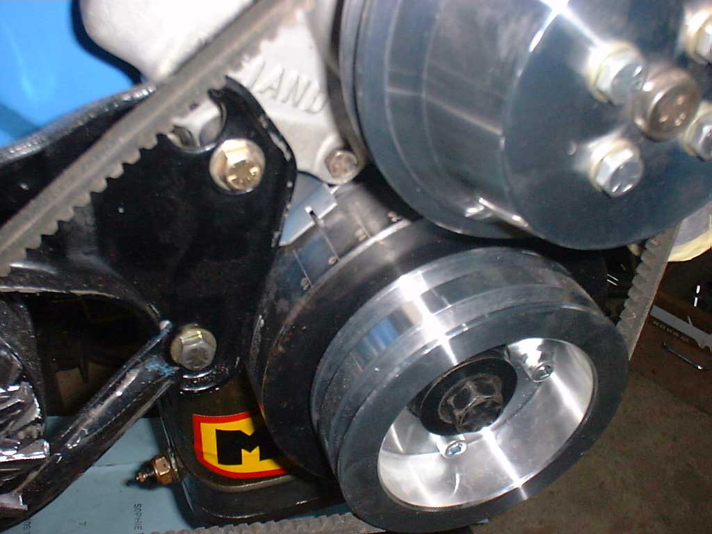

Encore une bricole pour gagner du temps... :(
Vu que je sais plus ou est passé le repère de pmh, obligé d'en refabriquer un, basique mais fonctionnel.

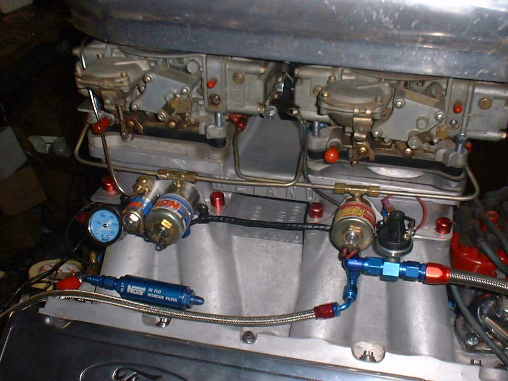

fini les supports du nos, commencer à assembler les durites, branchement des fils, pose des attaches et gainage, et pis j'ai pas que ça, l'herbe à couper, desherber... :(
restera le filtre et le branchement du mano intérieur du nos, mais j'attends les pièces, le réglage des culbus, faire une dépression pour le booster, percer les cache culbus pour mettre des bouchons... quelques bricoles, et ensuite, j'en serai au stade que lancelot redoute :mrgreen: ;) remettre le bébé dans sa niche :P

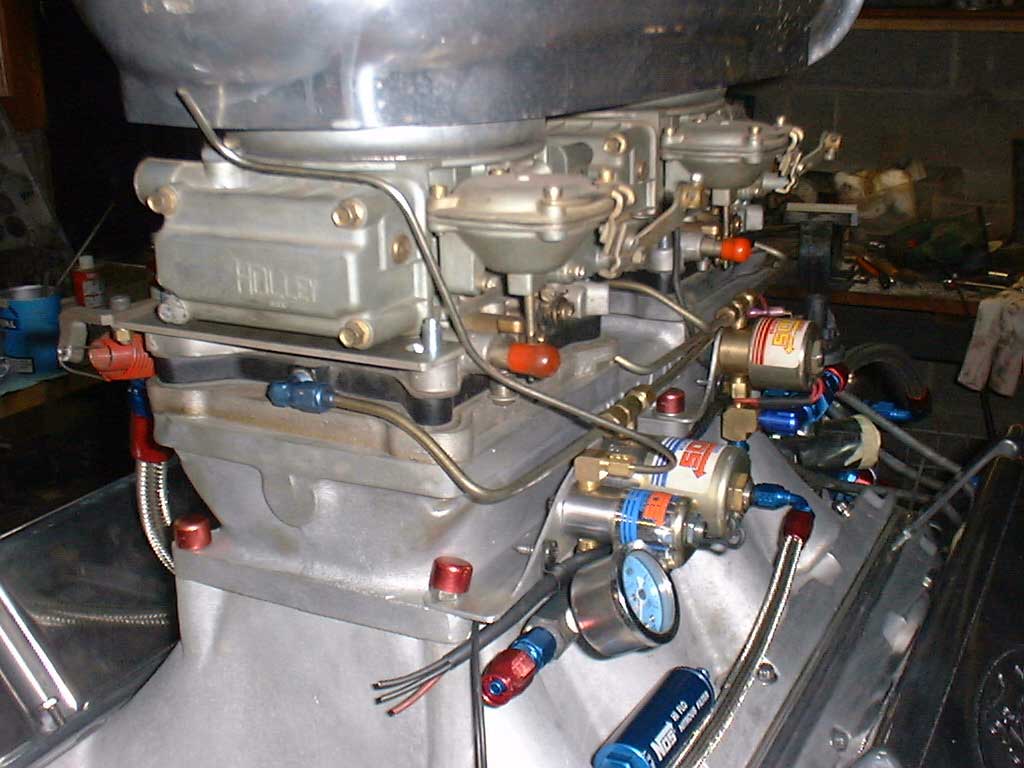

Vue arrière, avec le mano de pression du nos, et l'électrovane de purge. Le conduit débouche à l'arrière du scoop, vers le haut, pour éviter de fendre le pare brise :mrgreen:

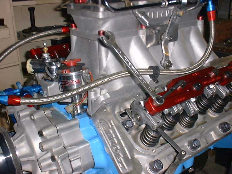

Posté 23 June 2006 - 06:43 PM
plus sérieusement.... :mrgreen:
dernières vérifs des serrages.
réglage des culbuteurs, ici à 0.022" pour commencer, c'est un peu chiant a faire, mais bon, plus facile quand le moteur n'est pas en place
la chevre attend....... :P
:arrow:
