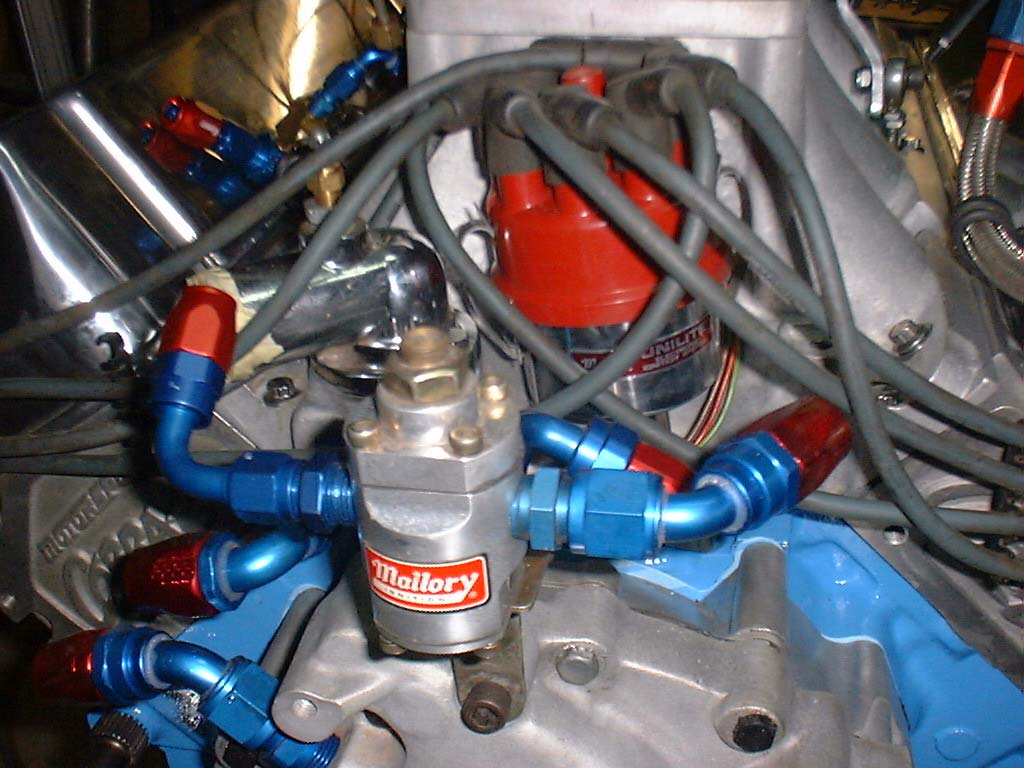

Pose de l'allumeur et calage.
Essai de position pour le régulateur de pression d'essence. Une sortie pour les carbus, une pour le nos :P

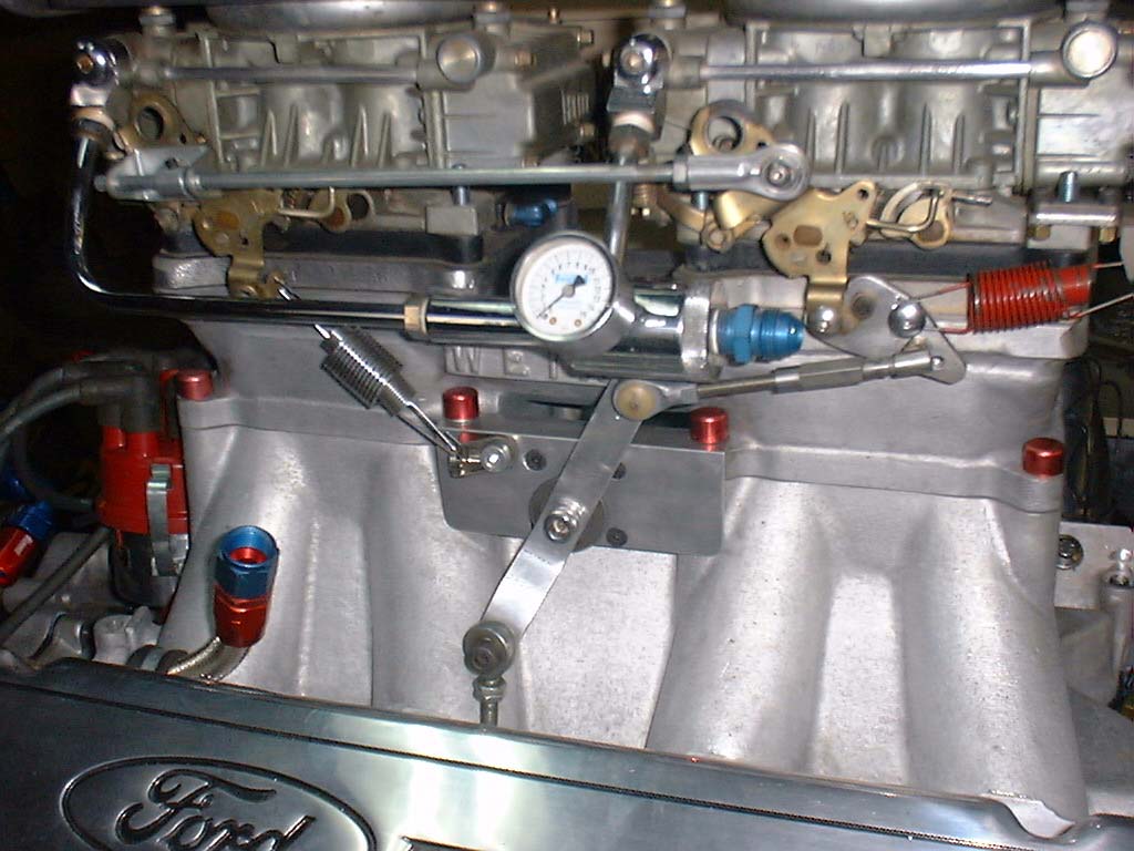

La prise de tête de la semaine: comment actionner les carbus :(
J'étais reparti sur une ouverture par cable, avec un cable de 69 et un de 71 :P
Mais pas bon, vu qu'il faut ouvrir en premier le carbu arriere, le "S" que formait le cable était trop raide :(
Perdu du temps à fabriquer des fixations... pour rien... pas satisfaisant, et risque de casse :(
Donc, reparti sur l'idée du palonnier.
Fabriqué avec les moyens du bord, des bouts d'alu, de titane et d'inox...
commencé par fabriquer une cage en alu pour un roulement qui trainait..., puis une pate pour fixer le tout.
Découpe d'une barre d'alu pour le palonnier, fabrication d'une tige montée sur rotules, pates en titane, taraudages...
Fabrication d'une pate pour actionner le carbu arriere. Modifs de pates en titane pour fixer les double ressorts de rappel, obligatoires en course.
Modifs de la tringle de synchro des carbus, ceux ci sont légerement décalés, pour permettre un démarrage sur 2 corps. Le problème est de trouver la bonne position des fixations pour que les carbus ouvrent bien à fond, malgré le décalage.
Quelques jours de reflexion, construction, destruction...
enfin, ça fonctionne, restera à fabriquer une tige pour aller jusqu'à la pédale. Dernier coup de polissage pour que ça fasse propre :P

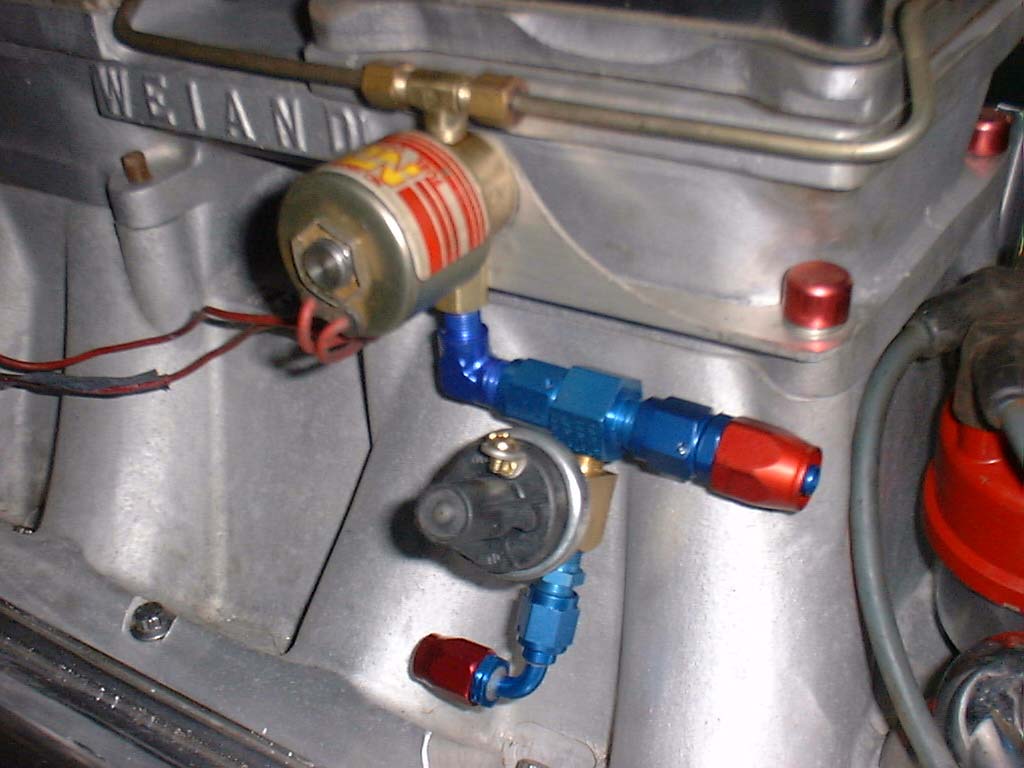

Pas fini les fabrications:
vu la "plomberie", qui risque de peser et de gigoter un peu, je dois créer des fixations pour les solénoïdes du nos.
on commence par celui de l'essence, à partir d'une corniere en alu... quelques coups de sauteuse et c'est bon :)
La pièce sous le solénoïde est un switch réglable qui coupe le nos en cas de chute de la pression d'essence...
la sortie en bas va vers l'adaptateur qui transmet au mano intérieur de pression d'essence.
