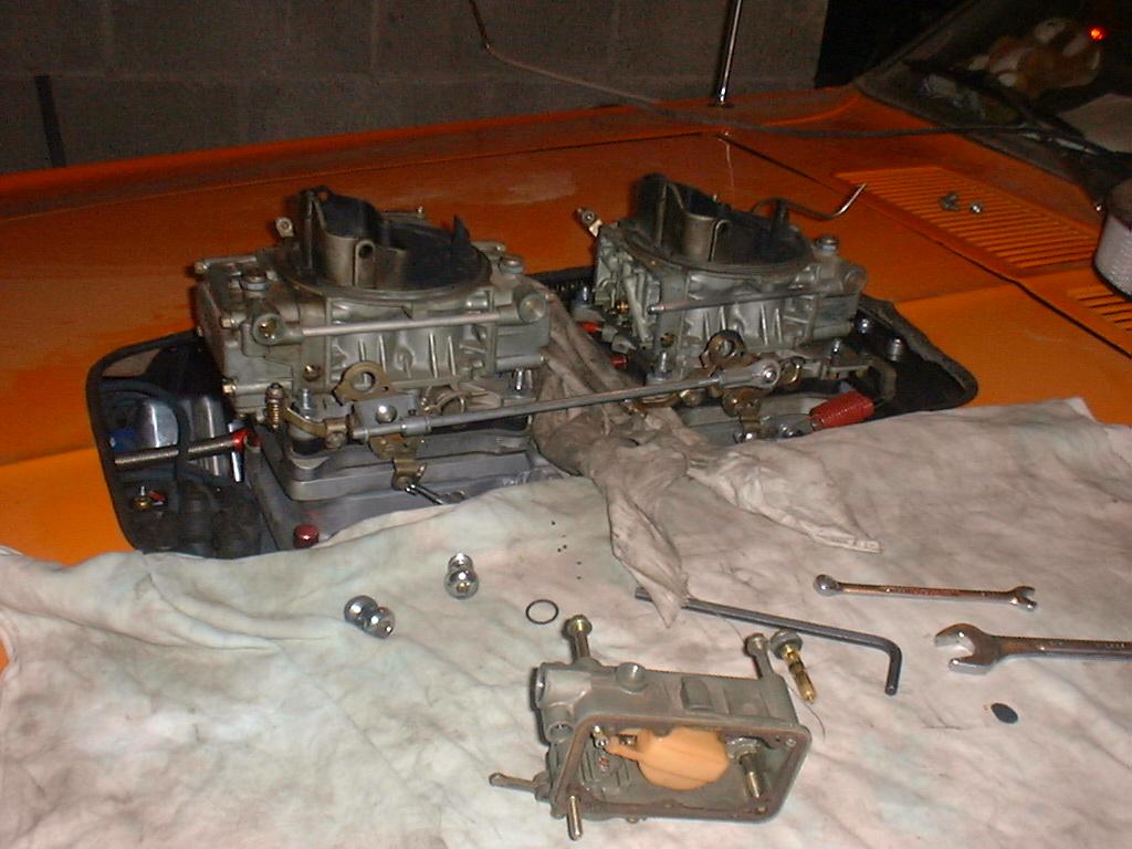

Donc, deuxieme sortie, premiere panne :P
Les 4 pointeaux bloqués :shock:
Heureusement que chez Ford ils avaient tout prévu, la petite table pour pouvoir bosser easy sur les carbus sans ouvrir le capot :mrgreen:
J'ai remis les pots, mais ça fait quand même pas mal de barouf... et petite balade de 5km sans soucis majeur :P

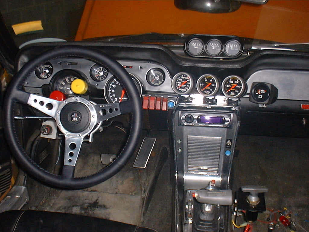

L'interieur quasi finit, restera quelques boutons a brancher, mais pas utile pour le rodage :P

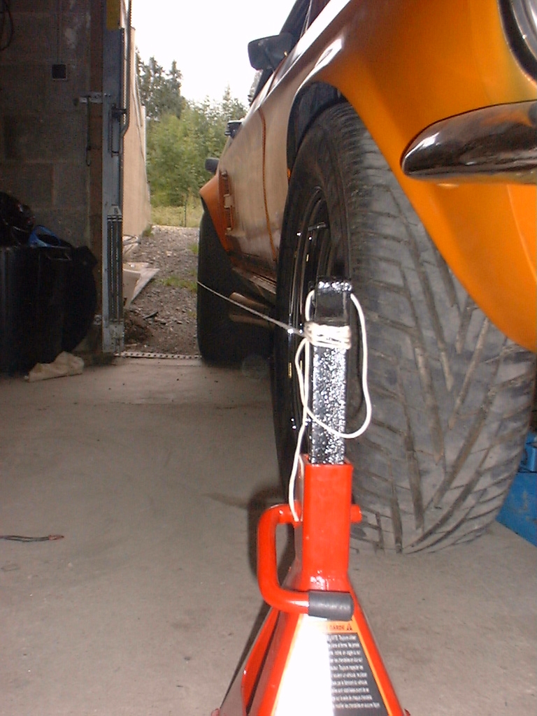

Un petit parallelisme maison, car suite au deplacement des triangles sup, elle roule en canard... donc, on va degrossir un peu.
Cette semaine, j'essaye de passer le controle technique, et si tout va bien, direction reglage train avant, mais comme c'est a 40 bornes, vaut mieux que tout soit ok.
N'as tu pas réglé la consigne de ton régulateur de pression un poil trop haute? Perso, je met 4 à 4,5 PSI, ça force pas trop sur les flotteurs et tu peux te garder une petite marge façon mémez pour enrichir éventuellement un chouia (si les circonstances l'exigent :twisted: ) en passant à 6psi (ça fait remonter les niveaux de cuve de quelques dixièmes :wink: ) Pour la période de rodage, je met environ 2% d'huile de ricin dans mon essence (ah oui, façon mobylette me diront certains :bleble: ) Ce truc t'évite les grippages des pointeaux de cuve, lubrifie les axes de papillon et fait du bien aux queues de soupapes d'admission (elles sont généralement équipées de joints toriques qui empêchent l'huile de passer) et en plus j'adore l'odeur, ça me ramène loin en arrière :wink:
En fait, au même point que nanard, un petit tour, et on ressort les outils ;)
Bienvenu au club des mécaniciens recallés! Bon il nous reste encore tout de même l'oral de rattrapage pour se refaire l'honneur hein :wink:
Si je comprends bien, l'huile de ricin est utile si on installe rien qu'un nouveau carbu
