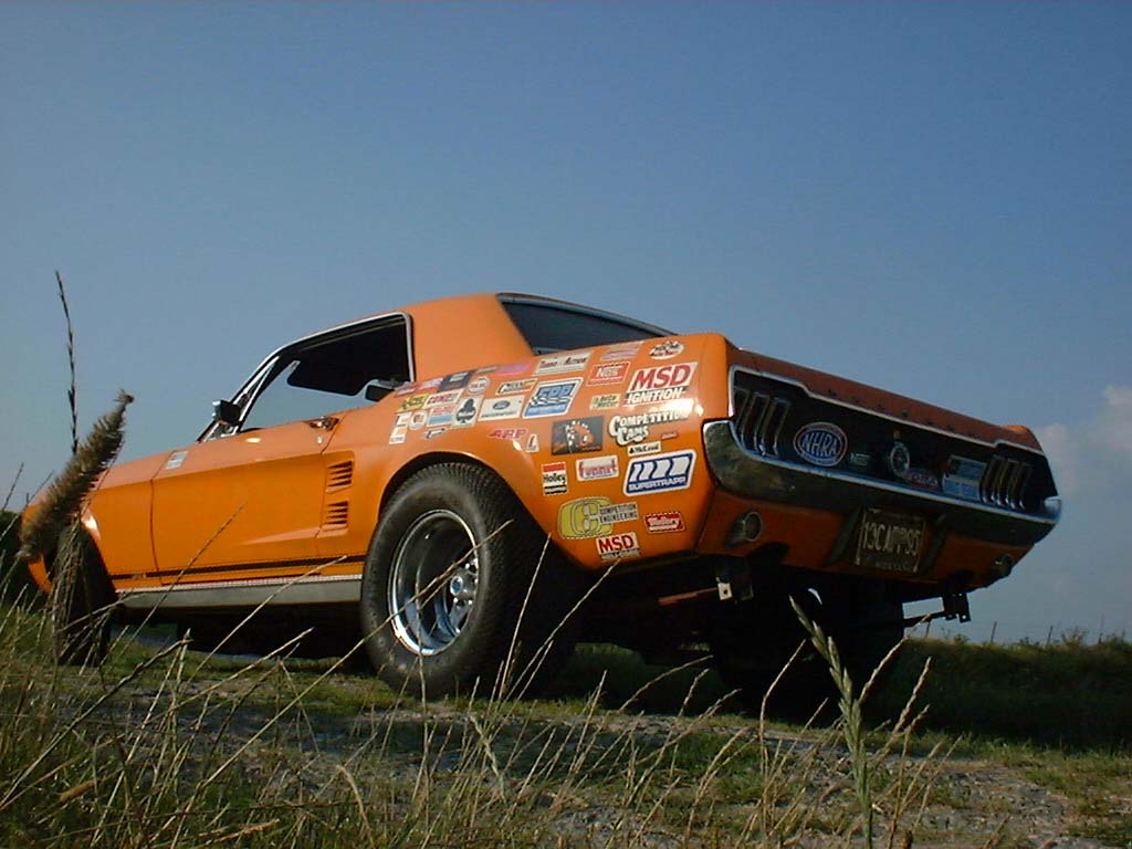

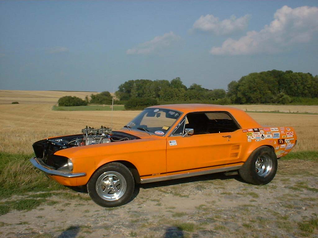

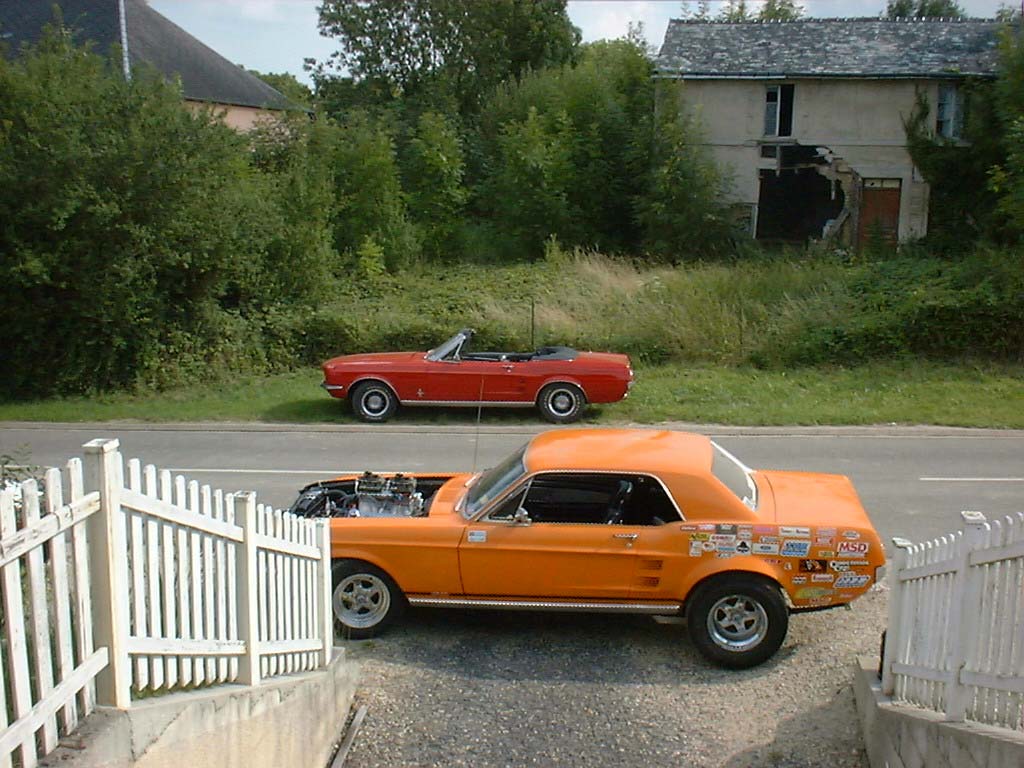

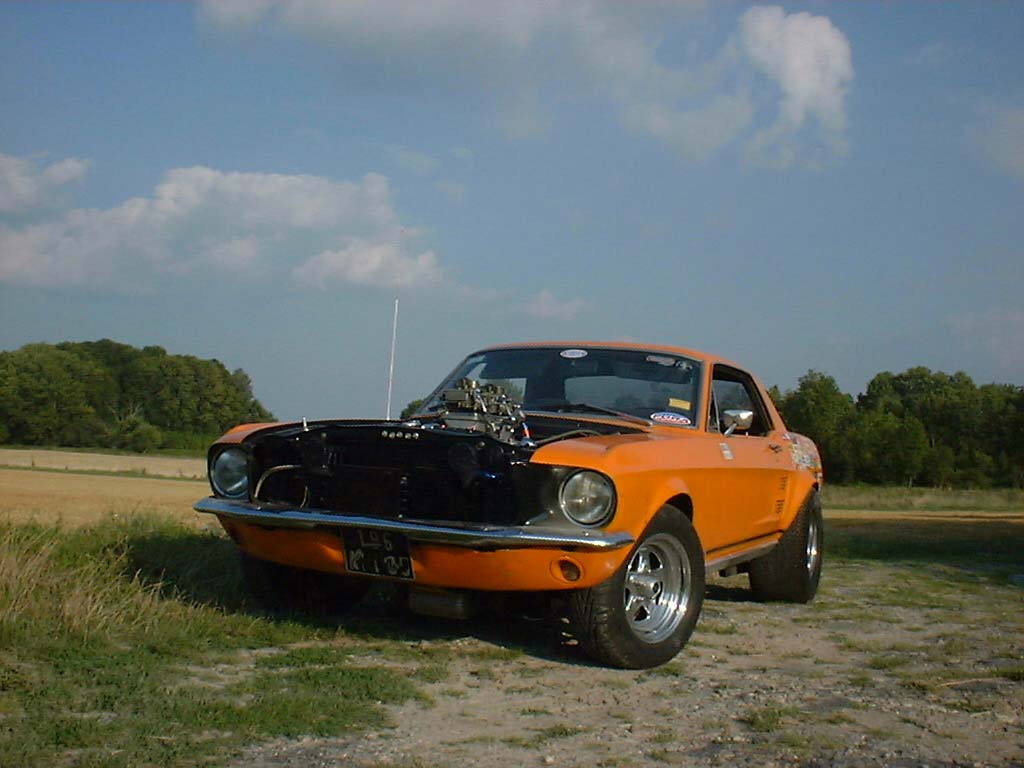

sinon, direction la sortie... l'auto bouge pas, je remets de l'huile dans la boite, réessai... bouge toujours pas.... j'avais oublié le converto a 3500, donc, on accelere un peu (soit disant que ça a fait tomber des trucs sur l'etagere de la salle de bain...
sortie, on se gare pour controler un peu tout, et pas facile de regler avec le boucan. Attrouppement de la populace..... coucou a un voisin qui passe avec sa pontiac firebird.... et go sur la route. J'avais oublié que c'etait un peu chaud avec ce put*** de converto, et j'ose pas accelerer, ambiance arrivée du tour de france, tout le monde est dans la rue
Pas possible d'aller loin sans ventilo, mais reste encore du boulot....
quelques tofs, en plus, il fait beau
