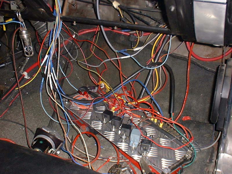

Ce qui est (tres) long, c'est de séparer chaque fil, fonction s'il doit etre en +contact ou non, vérifier l'ampérage, choisir une couleur, gainer, fixer, isoler.... reste encoe un peu de boulot...
Je confirme c très long (surtout si on est moyennement doué... :lol:) ....suis en plein dedans aussi !! :roll:

Pas d'autre choix que l'emplacement de la boite à gants pour mettre le tout :(
Suite a divers avis (ennuis de stangrat, et memez ;) ...) les boitiers MSD sont a l'abris au "frais"  :P
Ajouté deux boitiers fusibles, les relais étant placés derriere.
La plaque en alu est facilement amovible, et au cas ou, on peut remettre le boitier chauffage.
De plus, comme j'ai la rare option de la porte qui ferme a clé, ça évitera les touche a tout..... :mrgreen:

bon..., le plus gros de l'electricité est fait, enfin tout ce qui sert à demarrer, le reste, on verra plus tard.

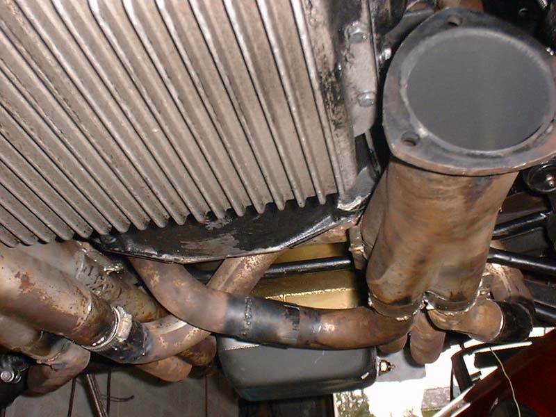

Echappement monté, une galere, car j'ai du le tronçonner de partout donc, pas perdu de temps a le repeindre, vu que ça tient pas, et qu'il faudra le remplacer par la suite :(
en fait, je me rappelais plus qu'il fallait le monter avant le moteur, car d'une part il est croisé sous le carter, mais les tubes passent de chaque coté des colonnes, sinon, trop bien la place pour boulonner :P
La premiere sortie se fera tel quel, ça devrait faire un peu de bruit :mrgreen:

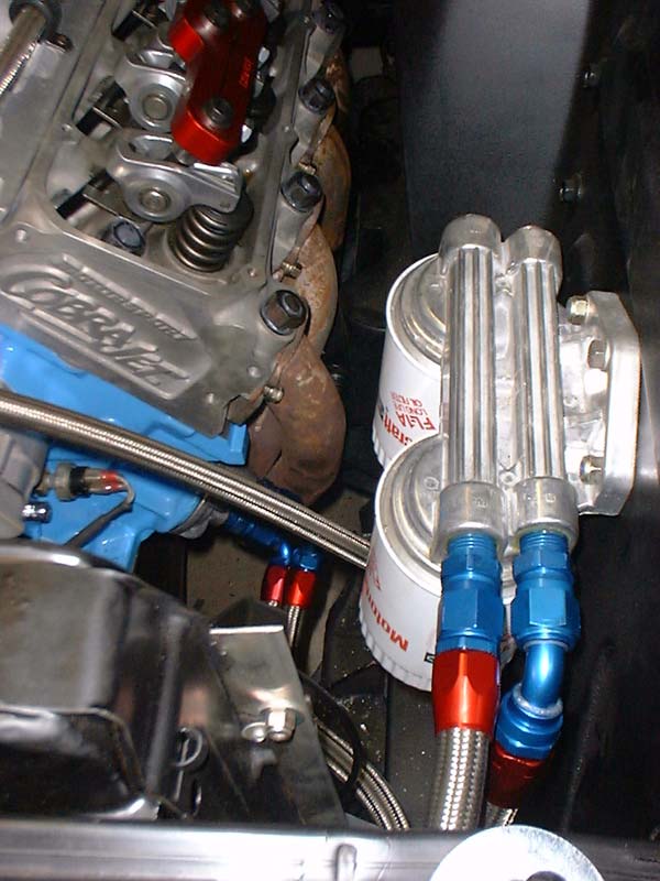

Posted 30 July 2006 - 08:04 PM
Fini la ligne d'essence, d'ailleurs, il en reste dans le reservoir, vu ce qui est tombé par terre quand j'ai activé les pompes..., le démarreur, les tuyaux d'huile...
Pas pu faire le plein d'huile, car les cache culbus n'ont pas de trous, donc, à faire.

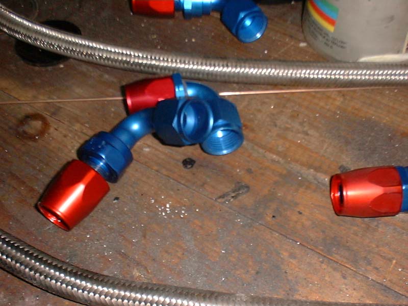

Posted 30 July 2006 - 08:07 PM
tite galere qui m'a bien retardé, un *tain de raccord que je me suis enervé qu'il vissait pas... en fait, ils ont oublié le filetage :evil:
La direstion est aussi remontée, normallement, ça pete le WE prochain 8) :twisted:

...en fait, je me rappelais plus qu'il fallait le monter avant le moteur, car d'une part il est croisé sous le carter, mais les tubes passent de chaque coté des colonnes, sinon, trop bien la place pour boulonner :P
Je vois que tu n'as pas donné dans la facilité pour le montage de tes tubes. Il me semble qu'un emboitement ou une bride sur tes tubes croisés auraient facilité le montage et (surtout) le démontage. Je ne sais pas comment est agencé le démarreur sur un big block mais sur mon 302, je suis obligé de sortir les tubes des cylindres 3 & 4 pour pouvoir démonter la vis de fixation supèrieure de ce :tcm: démarreur.
En tout cas, la progression de ton montage est spectaculaire et les murs du garage vont certainement bientot trembler :wink:
