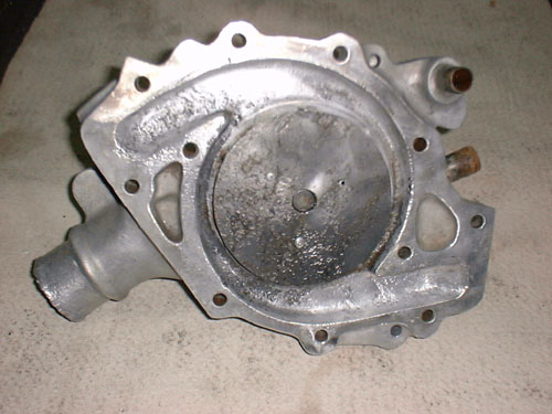

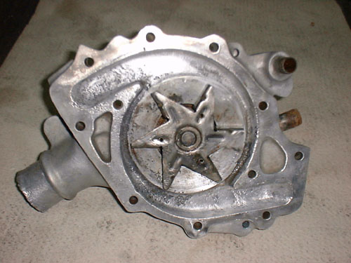

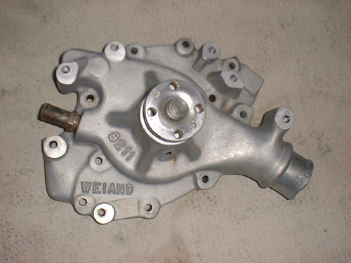

Apres un (tres) long nettoyage, la pompe à eau est prête.
C'est une Weiand Action Plus en alu, avec un kit Flow Kooler. Cela permet d'éviter l'effet de cavitation à haut régime, et un meilleur refroidissement.
On le voit installé sur la 1ere photo.
C'est quoi l'effet "Cavitation" ?
#103 F4tB10cK
F4tB10cK
    Décapsuleur
  • 4559 posts
  • Location:Ardennes
Posted 08 November 2005 - 03:48 PM
c'est la formation de bulles d'air au centre du rotor de la pompe.
comment peut-il y avoir des bulles d'air alors que le circuit est fermé ???
#106 kaizer69
kaizer69
  • 992 posts
  • Gender:Not Telling
  • Location:Lièch
Posted 08 November 2005 - 05:02 PM
L’eau contient des gaz dissous essentiellement de l'oxygène et du gaz carbonique mais aussi de l' azote ou encore du méthane . Tous n’ont pas la même solubilité dans l’eau et celle-ci décroît quand la température augmente + la rotation du rotor.....
#107 gg
  • 3567 posts
Posted 08 November 2005 - 06:17 PM
Pas bête !!! J'y avais pas pensé. :|

Posted 08 November 2005 - 08:18 PM
effectivement, dans les cas extremes, ça peut endomager, même principe que les "bangs" dans les tuyauteries des chaudieres.
Ici, c'est plus pour améliorer le débit. Sur un moteur uniquement destiné à la course, on peut se contenter de changer les poulies, comme pour l'alternateur, mais l'auto doit pouvoir faire de la ville et des embouteillages, bien qu'il n'y en a pas trop dans ma cambrousse :)

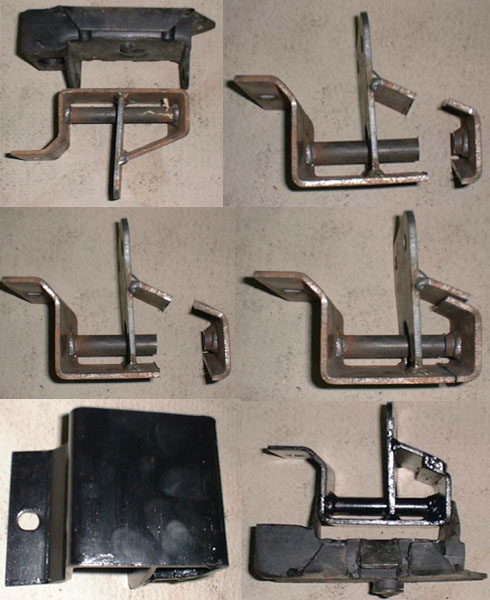

Bon, petit boulot supplémentaire :(
Heureusement que j'ai vérifié avant: les supports de silent blocs sont trops larges, merci MU...., faut donc modifier.
Découpage à la disqueuse, on enleve la partie en trop, on ajuste, on soude au mig, peinture antirouille et par la suite, finition noir satiné.
Et voilà, j'ai perdu une bonne heure non prévue, mais un problème en moins :)

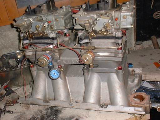

tite photo de l'admission avec les plateaux de nitrous Cheater de 250HP.
Par la suite, je rajouterai un fogger a injection directe, en plus du Cheater, non pas pour avoir plus de watts, mais pour faire un dual stage progressif de 300 ou 350HP, pour les dépassements difficiles... :)
