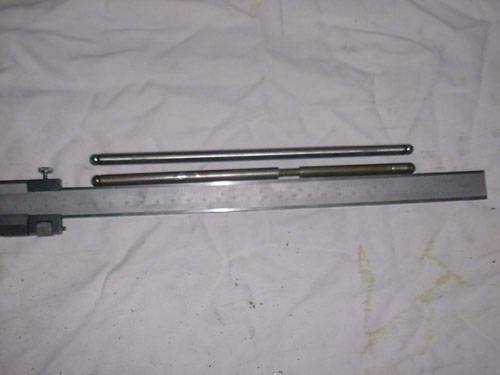

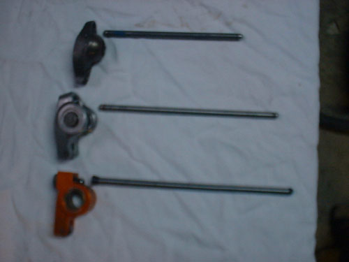

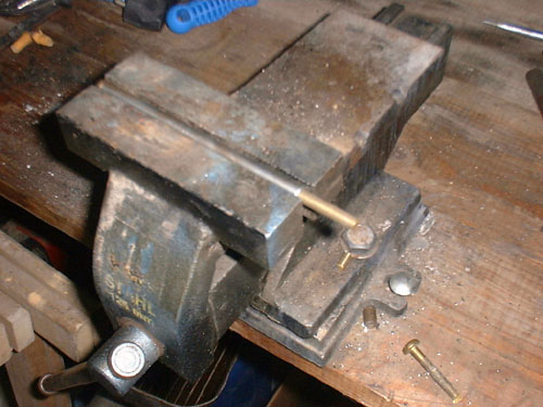

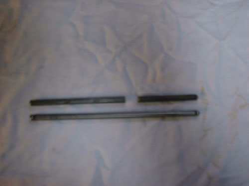

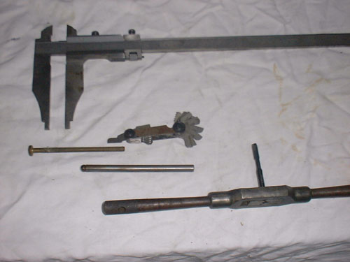

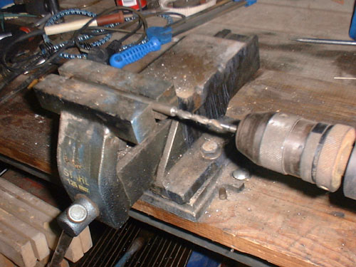

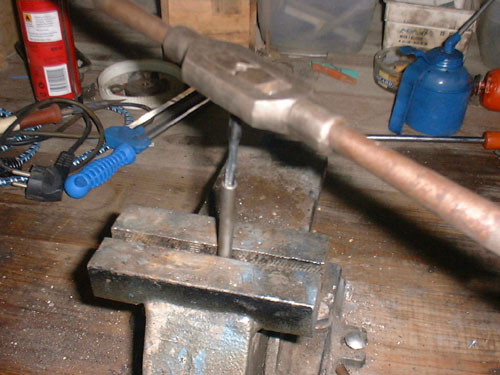

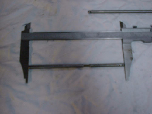

Aujourd'hui, férié, donc, on va s'occuper un peu :)
Nous allons réaliser l'outil nécessaire à la vérification de la longueur des tiges de culbus, "pushrod check lengh tool".
Dés l'instant ou on touche aux culbus, poussoirs etc, il faut souvent remplacer les tiges, et donc on a besoin de connaitre leur longueur.
Besoin, une vieille tige de culbu du même type, un bout de tige fileté.
Durée, une heure pour chercher les outils.... une demi heure de travaux.

...Durée, une heure pour chercher les outils.... une demi heure de travaux....
:lol: Ca me le fait des fois :wink:
Sympa la methode d'utiliser une vielle tige :bien: , je ni avais pas pensé :roll:

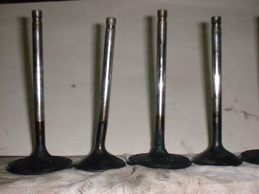

A present, l'ancien bloc est entierement dépouillé, donc, je profite pour desassembler les culasses, soupapes etc, pour nettoyage et petit rodage.
Bilan, une soupape tordue :(

Y a pas de risque que ta culasse ait pris un coup avec une telle contrainte ?
