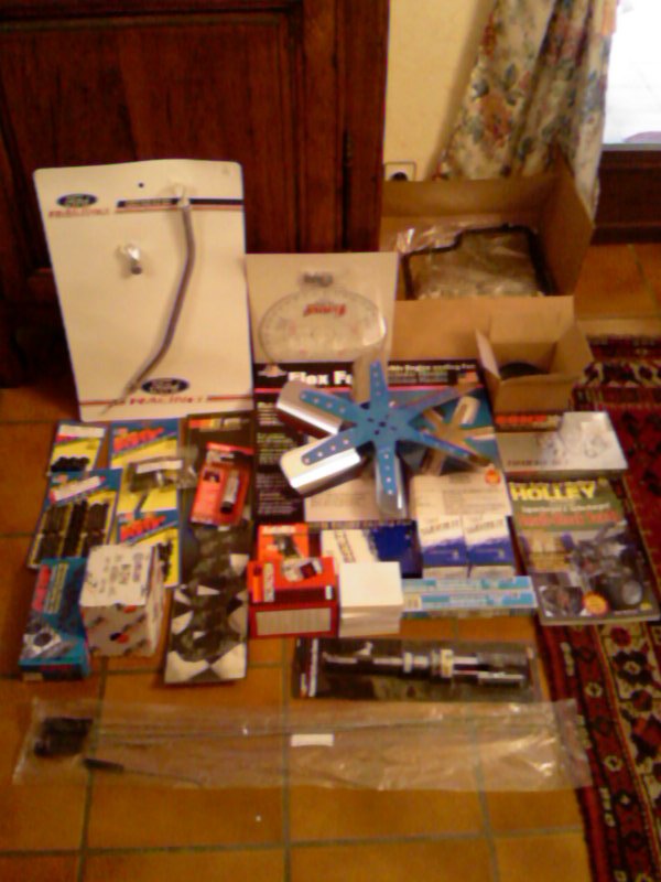

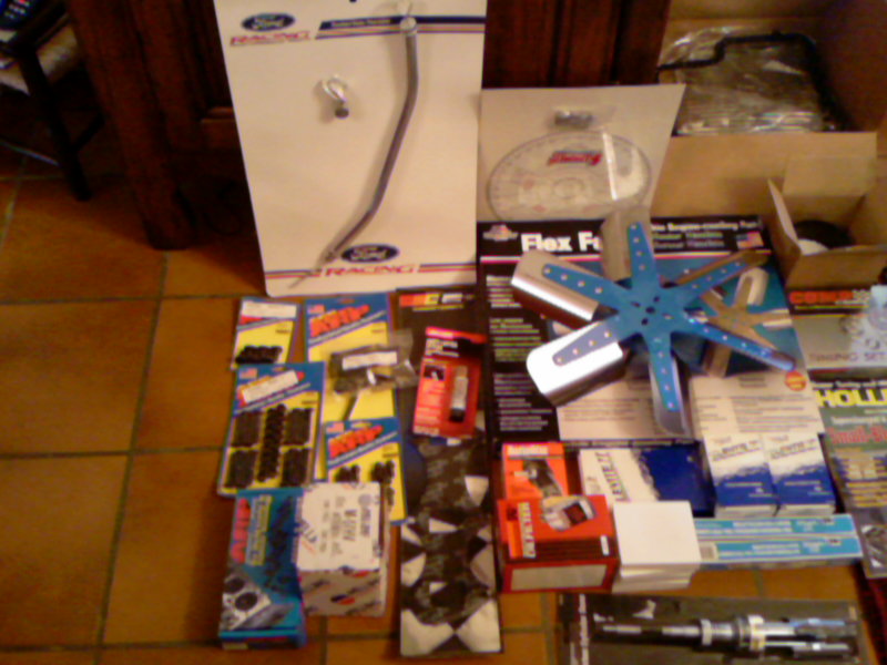

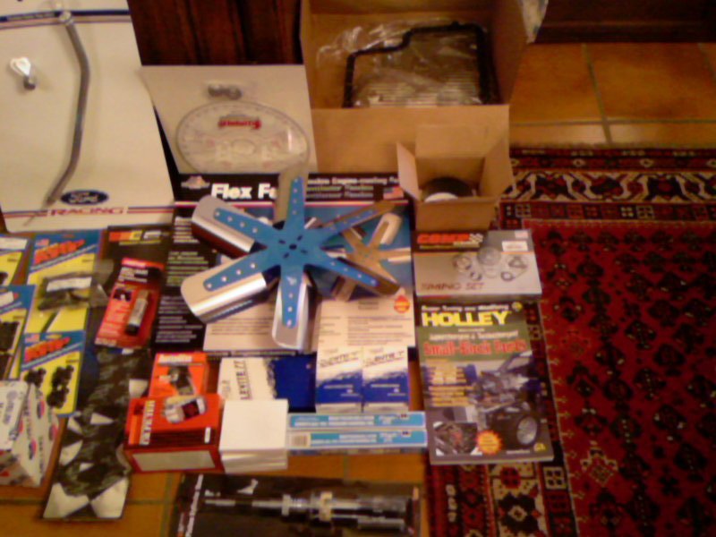

Au fait, encore un nouveau colis aujourd'hui :mrgreen:
Le reste de ma commande Summit, main et rod bearing, toutes la visseries ARP, transpan, bouquins, oil pump, timing gear set, fan, etc etc
J'en attends encore.... B)

Nico tu as pris laquelle de Flex, y'en a 36 sortes et jem' y retrouve pas ? :o
#303 Sponge
Posté 22 January 2007 - 04:22 PM
Très cool ça :P
Moi je prendrai celle-ci:

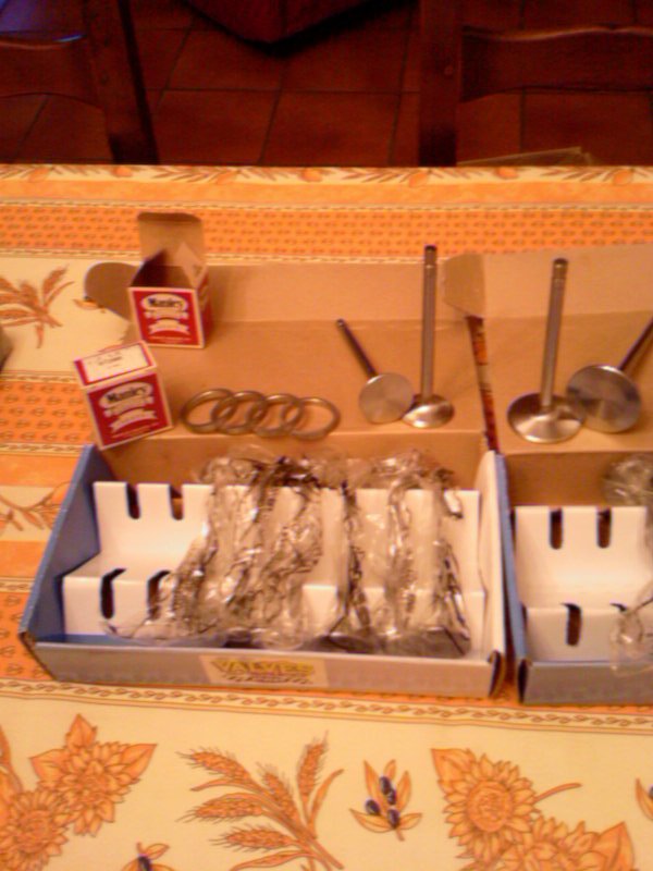

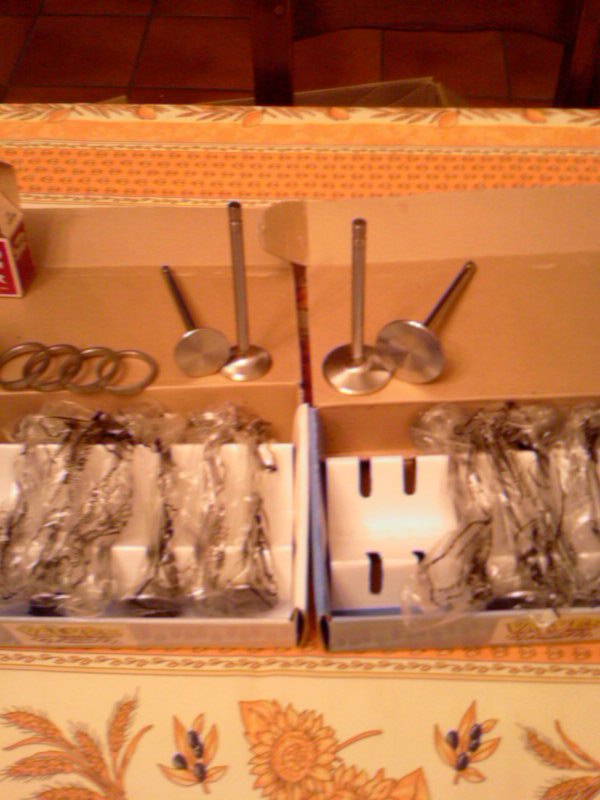

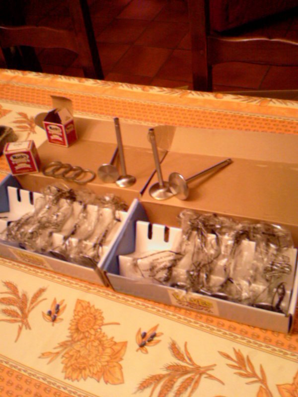

Aujourd'hui, reçu Soupapes admi/échap en acier inoxidable, en 2.03" et 1.65". :)
Plus les sièges d'échap Manley pour les 1.65"... et ouais d'origine en 1.56".
J'espère que ces soupapes plus grandes vont passer dans les fûtous!!!! :rolleyes:

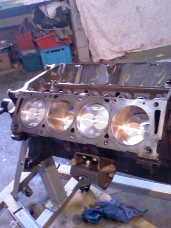

Comme j'ai dit à Bin la semaine dernière quand j'attaquerai le remontage du block, je vous appelerai pour qu'on se fasse une journée méca ensemble, ça permettra à Bin de voir un peu l'intérieur d'un bloc :mrgreen:
Et crois moi, ça me tarde aussi de l'entendre ronronner!! Mais j'ai encore 2 ou 3 commandes à faire chez Summit et NPD..... et là je crois qu'il va y avoir du backorder dans l'air, enfin je suis plus à quelques semaines prés maintenant!
Bon, quelques news, depuis la dernière fois j'ai reçu mon Main Stud Girdle, la taille du bordel!!! :blink: avec toutes la visserie palier, etc etc

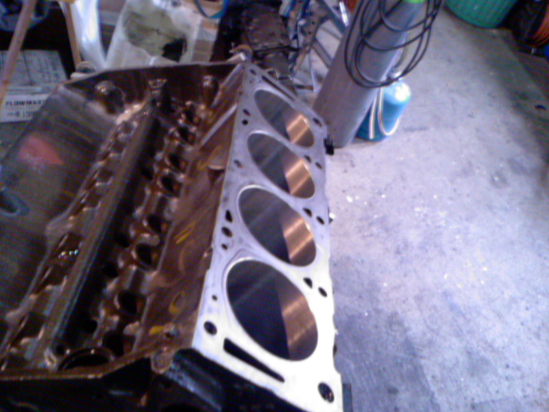

Ensuite, j'ai amené mon block chez le rectifieur, la boutique chez qui je vais s'appelle "Mignié Turbo", un spécialiste du turbo qui sait tout faire de A à Z sur un bourrin, une adresse à recommander pour son acceuil et son implication dans le projet de ses clients!!
Je l'ai apporté y'a 3 semaines et je l'ai récupéré hier aprés midi, bon boulot, bien fini!!

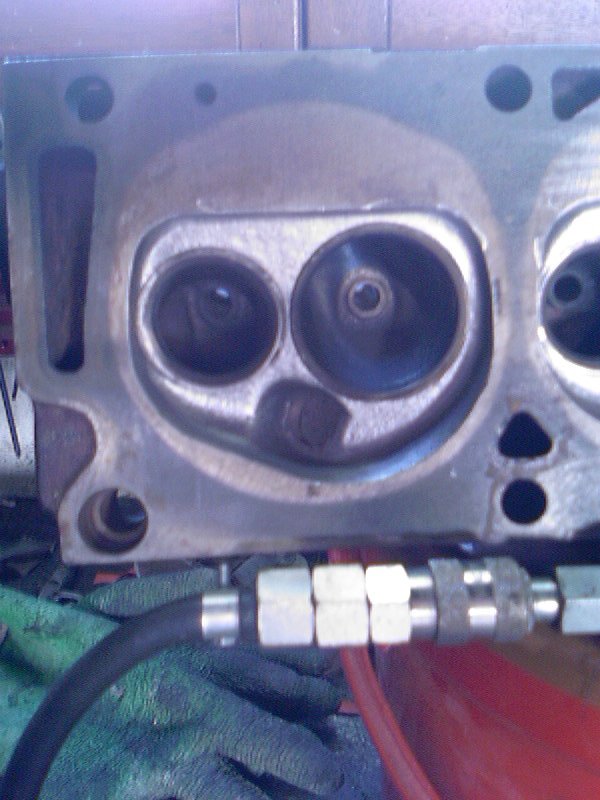

J'en ai profité pour lui amené mes culasses, au programme, changement des sièges d'échap, les sièges d'admi sont taillés dans la masse, soupapes admis d'origines en 2.03" mais passage en 1.65" à l'échap au lieu du 1.56" d'origine :D . Donc ces modifs vont me permettre de rouler au sans plomb, bien pratique pour le projet que j'ai pour la fin d'année! J'ai juste affiné les chambres de combustion, j'ai pas été jusqu'à les polir, trop de mail.
Les tofs:
Main stud girdle
Culasses
Avant/pendant/aprés
Block réalésé
Ce message a été modifié par nicolas - 24 February 2007 - 02:57 PM.

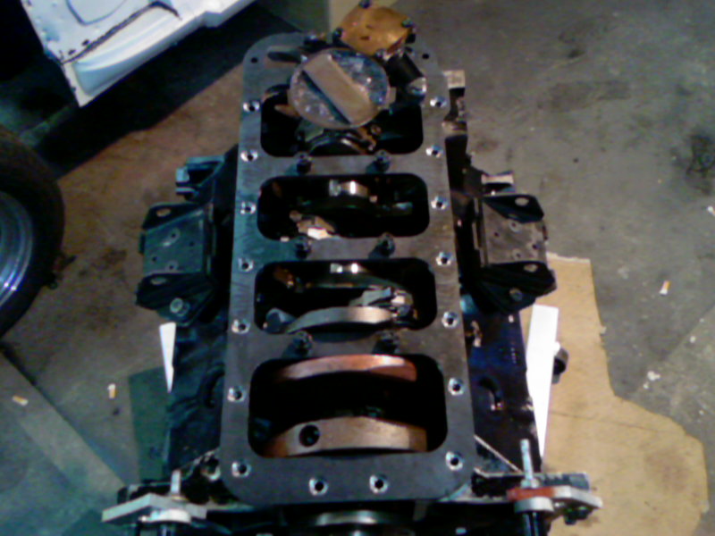

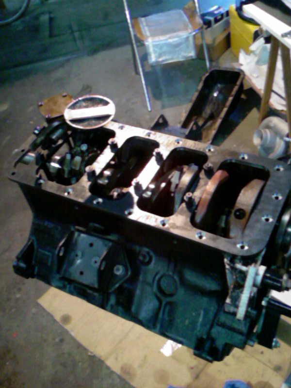

Sinon, aujourd'hui petit montage à "blanc", pour prendre des côtes en vue de modifs/améliorations.
Je dois usiner le haut des paliers pour insérer des cales entre ces derniers et le main stud girdle, puis je vais me faire une rampe d'injection d'huile sous les pistons en vue du projet de fin d'année, ça m'évitera de réouvrir le block.

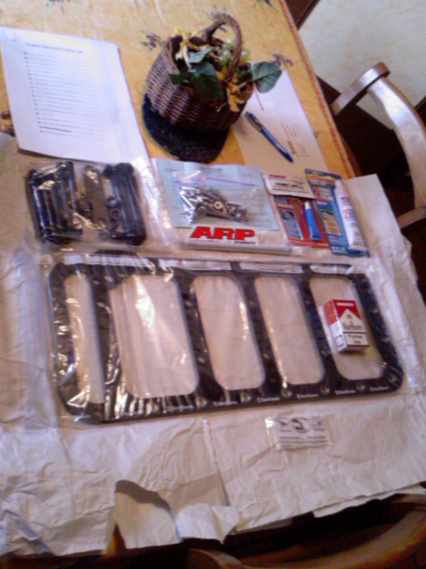

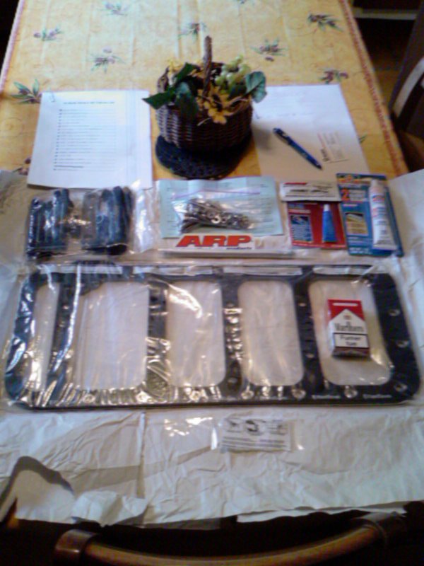

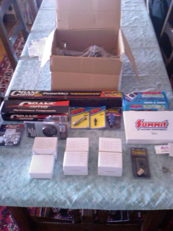

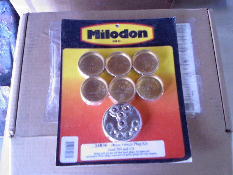

Bon quelques news, j'ai reçu mes deux colis de Summit, m'en reste plus qu'un à recevoir avec mon zoli radiateur.... :D
Pompe à eau Milodon HV, AAC cranecams avec les ressorts qui vont bien :evil:, cam bearing, plug de block, visserie culasses stud, kit de gicleurs, 4 manos Digitaux Summit pour tout contrôler et un compte tours equus tout piti....

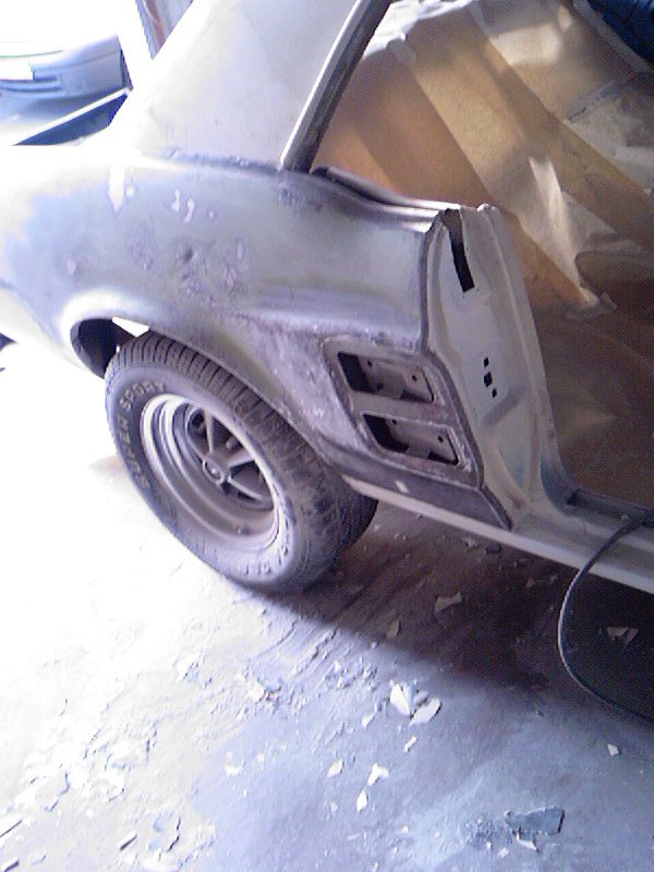

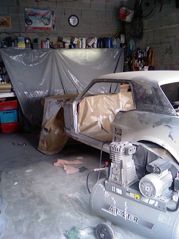

En ce moment, ambiance du garage, la tête dans la poussière avec le compresseur qui tambourine dans les oreilles... <_<
ça me SAOUL le ponçage!!!!! :wacko: :hmmph: :sick01:

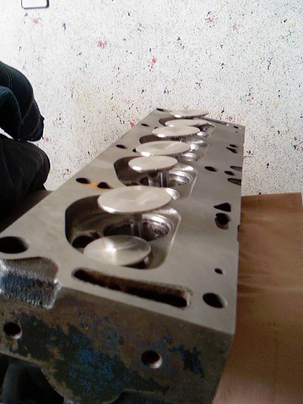

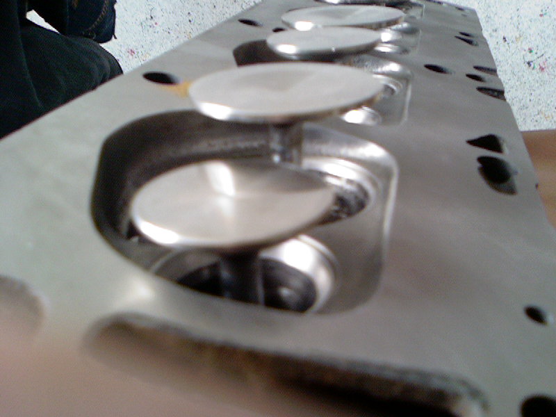

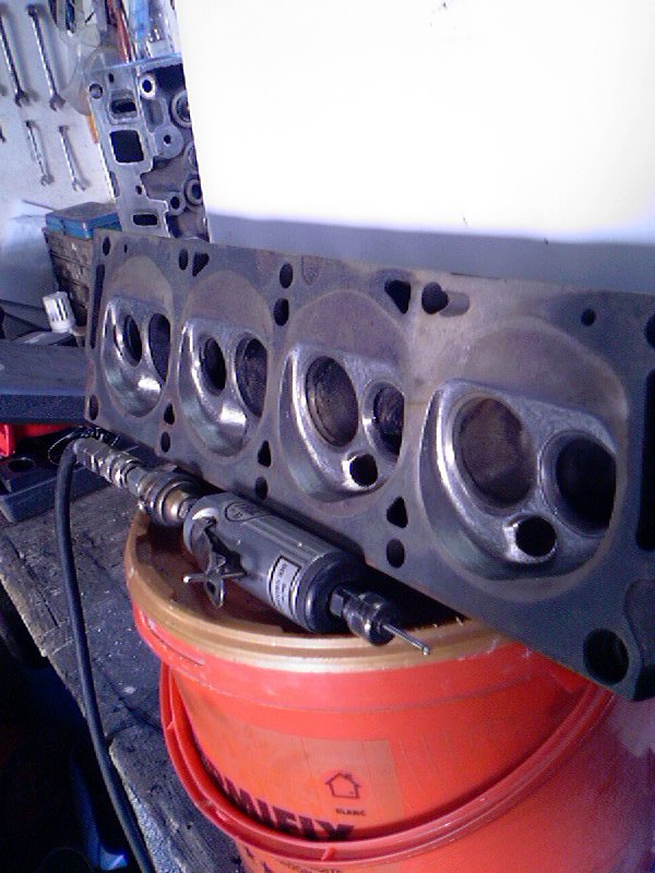

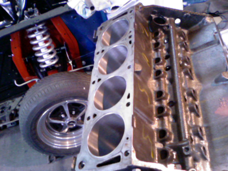

Posté 16 March 2007 - 01:28 PM

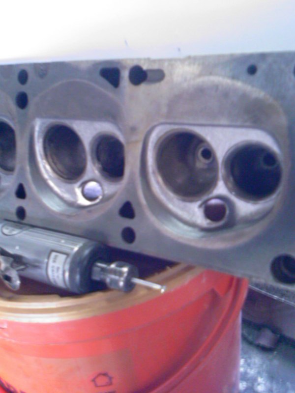

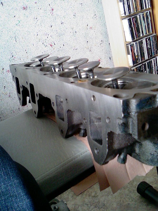

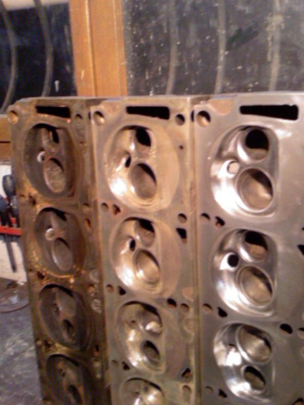

Hier, j'ai récupéré mes culasses, sièges d'échappements changés (y'en a pas à l'admi), rectif des sièges, puis rodage avec montage des soupapes d'échappement plus grosses.
Rectification du plan de joint et blanchir la face pour les collecteurs d'échappement.
Grâce à tout ça je vais pouvoir rouler au sans-plomb, adieu l'additif!! :P
Me reste à bien nettoyer les conduits et affiner les angles de raccordement avec les sièges.

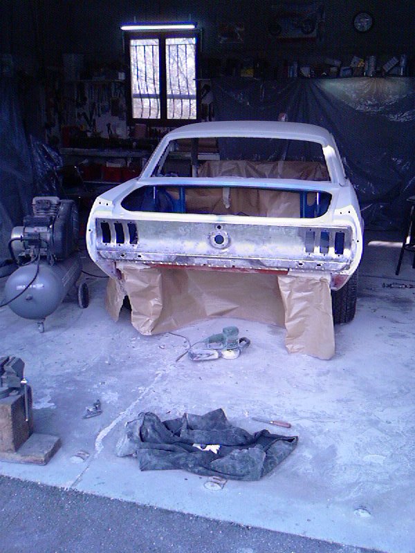

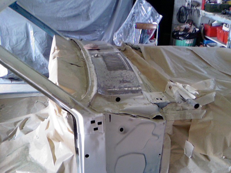

On continue le ponçage, masticage de finition etc etc
wxdgh__1_.jpg :ninja:
