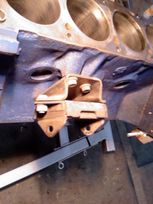

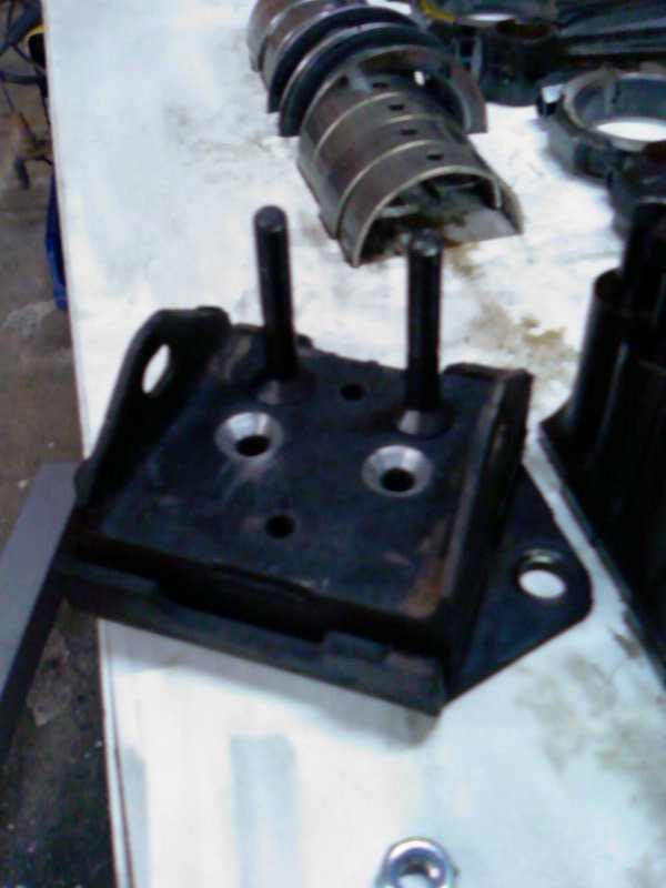

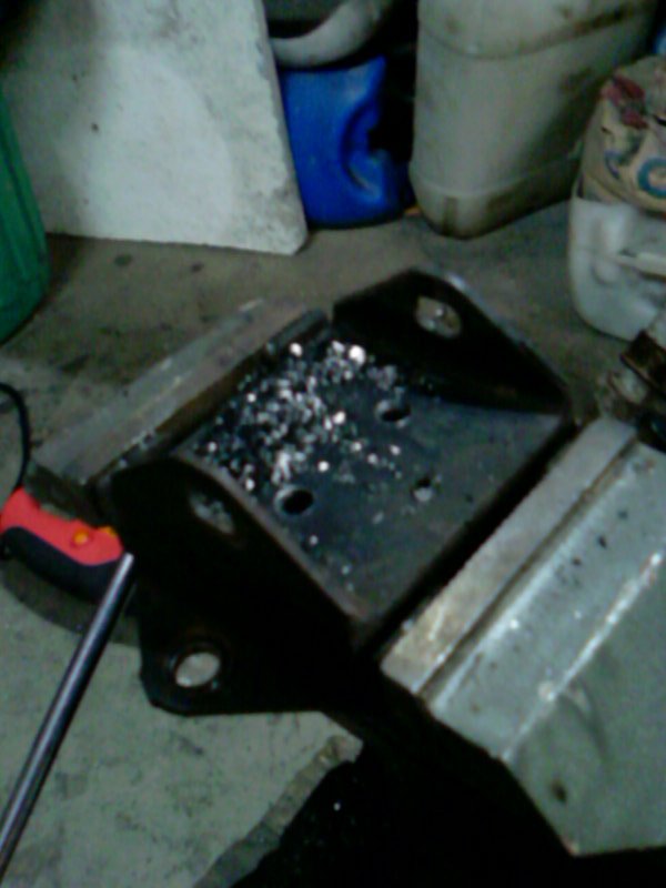

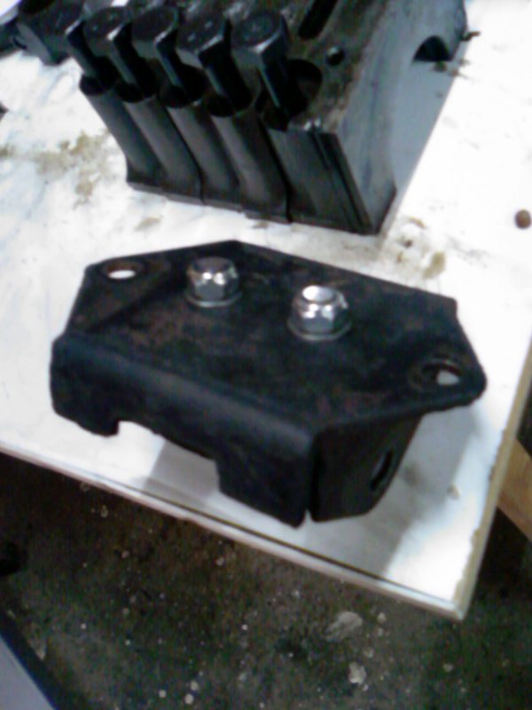

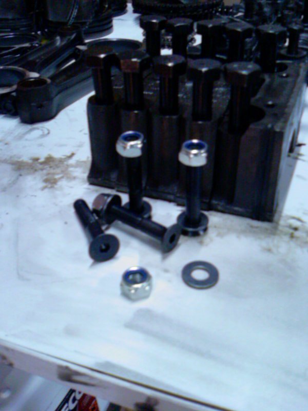

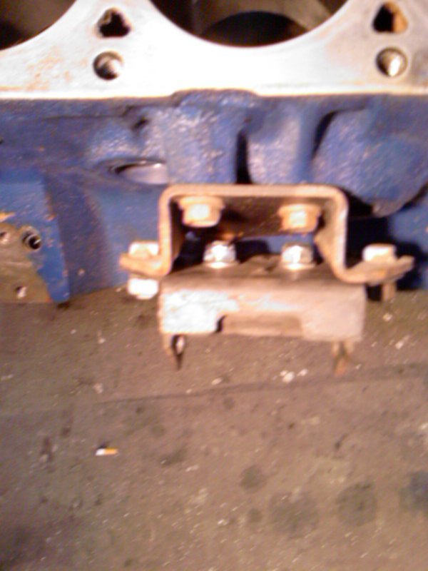

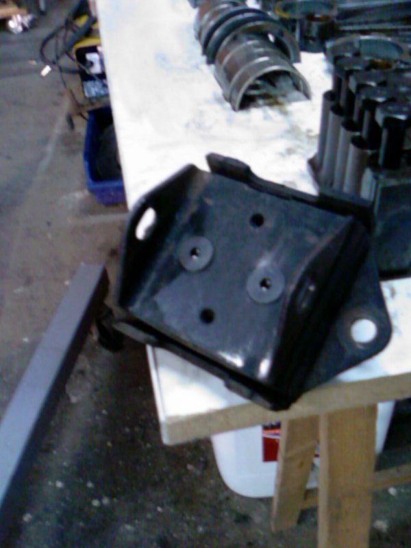

Aujourd'hui, modif des motor mount, donc j'ai pas fait grand chose quoi...... :rolleyes:
J'ai modifié les deux, pour le droit ça sert pas à grand chose mais bon.
Achat de 4 vis à tête fraisée en M10 avec rondelles et écrous nylstop: 7.7 euros.
Pointages, perçages, fraisures avec fraise à 90° et le tour est joué.
Pour Alexstanger, motor mount de 390
Vis M10 tête fraisée
Perçage, chanfreinage
Fini!!
Edited by nicolas, 11 January 2007 - 07:33 PM.
C'est quoi du M10? Je suis en buse dans tout ça et je dois faire les miens aussi car je veux pas que mon stroker s'envole...
Du M10, c'est juste la désignation du filetage, diamètre 10 millimètres, et vu que c'est de l'ISO standard, elles ont un pas de 1.5mm.
Sache que du M10 est plus que suffisant, une seule vis aurait suffit! :)

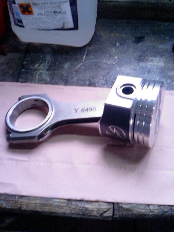

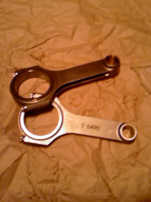

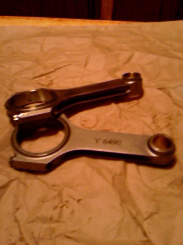

Voilà ce qu est arrivé ce midi :D
Bielles forgées en H en acier 4340
ça y est les pièces arrivent au compte gouttes, j'en ai commandé à au moins 6-7 endroits différents :rolleyes: , ça me remonte le moral :mrgreen:

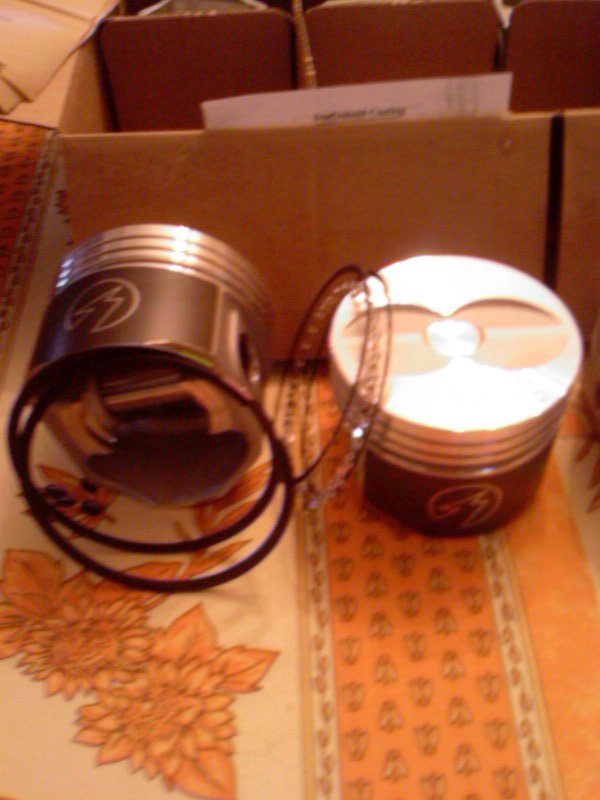

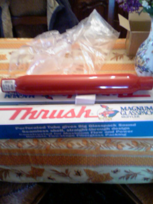

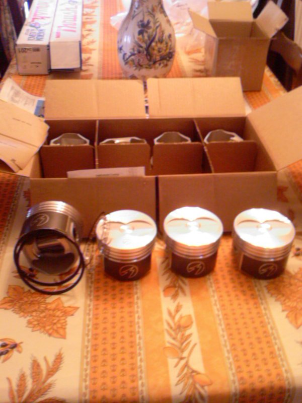

Voilà ce qui est arrivé aujd'hui!
Piston forgés speed pro, segments, joints, thrush glasspack, des broutilles.... :)
Le reste de la commande summit devrait arriver en fin de semaine prochaîne.
Le poids total "Piston+axe+circlips+segments" fait 875 grs et mes anciens pistons complets font 955 grs....
Vais devoir je pense faire équilibrer le vilo.... <_<
Avant de décider d'un ré-équilibrage du vilebrequin, il faut que tu compares aussi le poids de tes nouvelles bielles par rapport aux anciennes. Ce poids se décompose en 2 valeurs (certainement indiquées sur la boite de tes nouvelle bielles): le réciprocating weight et le rotating weight. La somme des 2 fait bien sur le poids total de la bielle. Essayes de comparer tes anciennes
Sur la photo de tes pistons, je n'arrive pas à voir si tu as des pistons pressés ou libres (avec circlips). Peux tu préciser quel est le diamètre de tes axes et leur poids? Pour la dernière photo, de quoi s'agit-il? un accusump?
#300 gg
  • 3567 posts
Posted 22 January 2007 - 11:21 AM
Nanard, pour la dernière il s'agit un "silencieux" :mrgreen:
C'est à la mode sur MP ces temps ci.
