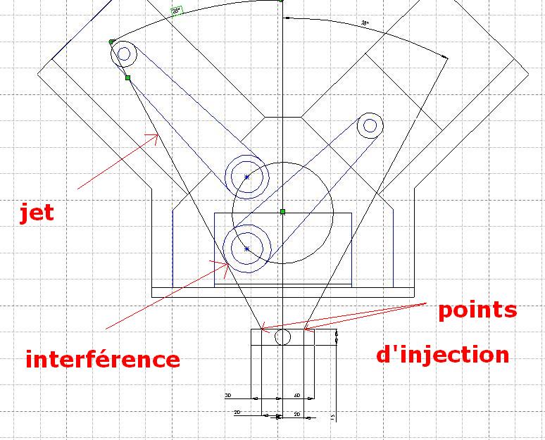

Justement en parlant de cette fameuse rampe d'injecteurs d'huile (oui je n'ai pensé qu'à en faire une seule, 2 rampes? sûrement la meilleur solution!merci).....je ne sais pas si je vais la réaliser tout de suite, je change de travail et n'aurai pas les machines à disposition dans l'immédiat.
J'avais pensé à la même idée que toi! alimenter la rampe des 2 côtés
Sinon, cette modification me heurte à plusieurs problèmes, j'avais d'abord pensé à 8 injecteurs implantés à travers le bloc juste au dessous des chemises mais la réalisation sera plus difficiles qu'une seule rampe fixé au Main Stud Girdle.
A partir de là, pour pouvoir injecter directement sous les pistons que ce soit au PMH ou au PMB, j'ai déterminé leurs positions..... et la position du jet se trouve dans la trajectoire des têtes de bielles......
(un petit schéma sera plus évocateur! le bloc n'est pas dessiné au millimètre mais les jets ont la bonne position)
Est-ce que le jet qui va rentrer en contact avec les têtes de bielles va créer un problème? comme le barbotage des contre-poids de vilo par exemple????

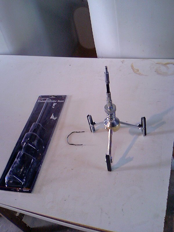

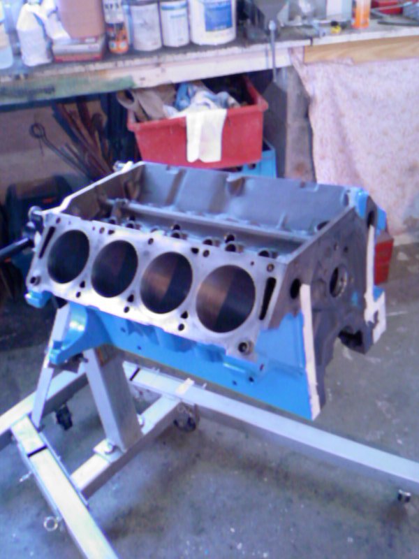

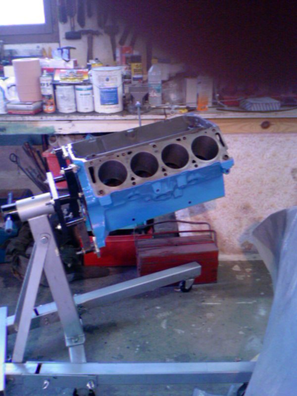

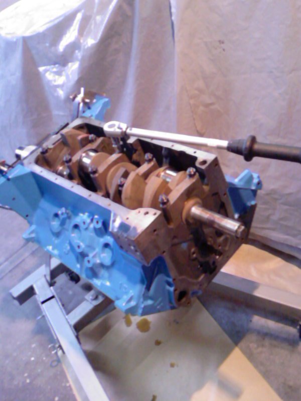

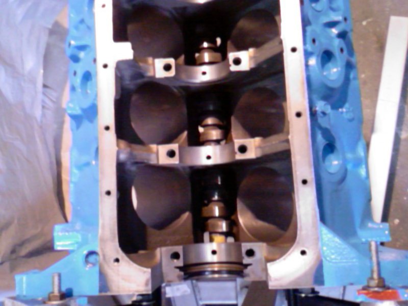

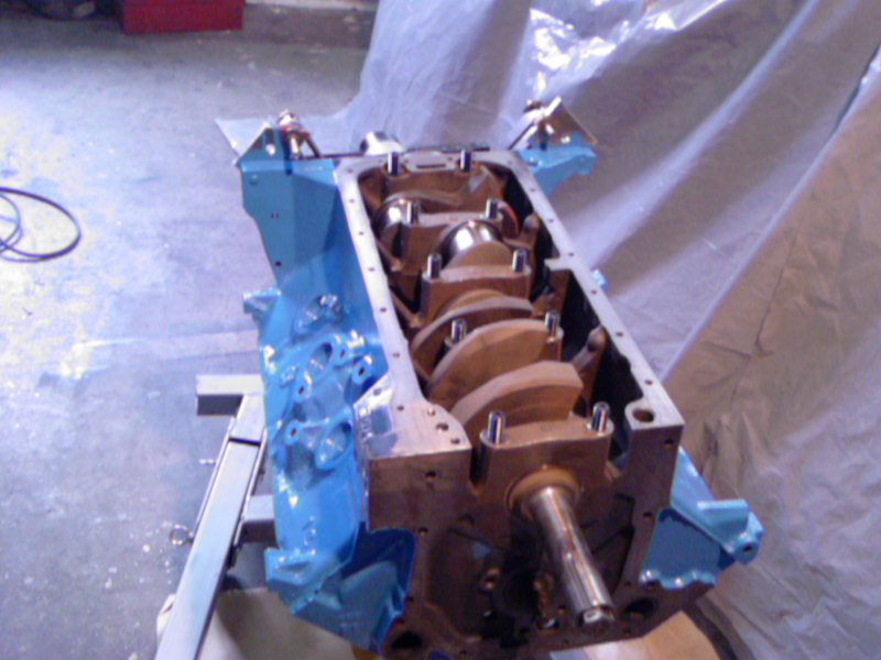

Allez hop, on le remet en condition, il est déjà en +.030, je lui ai fait un petit déglaçage, j'espère que le Ra sera pas trop mauvais....ensuite, j'ai effectué toutes les modifs du circuit d'huile, ça a été assez vite vu que je l'avais déjà fait sur l'autre block!

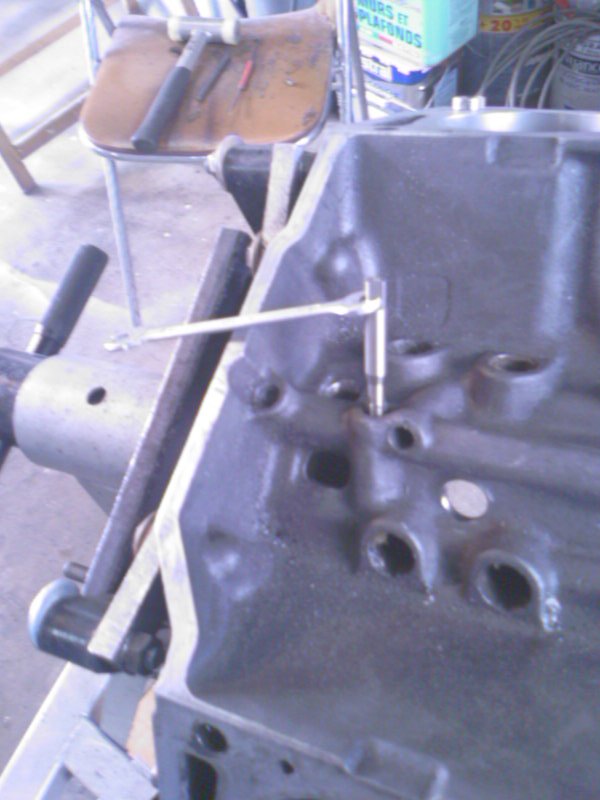

Je bouche les canalisations d'arrivée d'huile pour les poussoirs, vu que je le remonte en méca, les trous sont à 9mm donc je taraude directement à M10 et je y mettre 2 vis sans tête à la loctite, ça devrait faire l'affaire.
Ensuite gros nettoyage.... c'est affreux à aller dans tous les recoins!!! Ensuite bon dégraissage au substitut de trychlo et coup de pinceau avec du Bleu Restom, clair mais pas vilain
Le bloc est prêt pour le remontage.
Etape aprés étape:

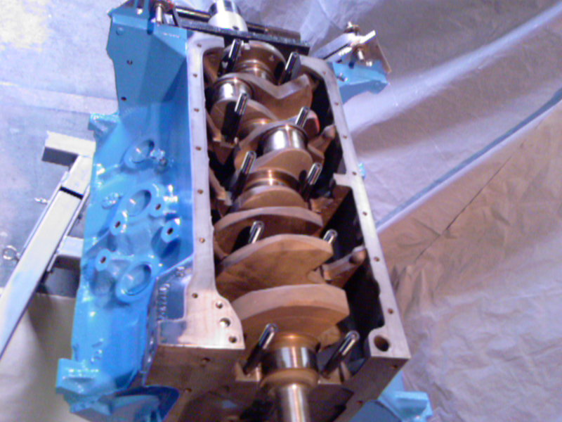

Montage de l'arbre à came, je lui ai pas changé les bearings cam, y'sont pas en super état mais devraient faire l'affaire, pas compliqué bien huiler les paliers et hop on l'enfile!

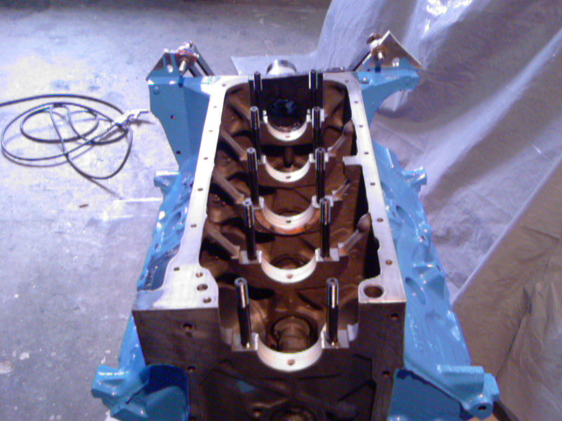

Ensuite, on visse les studs à la main, puis mise en place des coussinets:
Mise en place du vilo, je ne fait pas de plastigage, mes coussinets sont en côte standard, et j'ai relevé les diamètres de mes paliers de vilo au micromètre:
Ensuite, mise en place des "Main cap" dans lesquels on a préalablement placé les coussinets, j'ai tout monté à l'huile moteur, sauf la visserie ARP qui est fournie avec sa graisse. Serrage au couple en 2 étapes et le tour est joué!

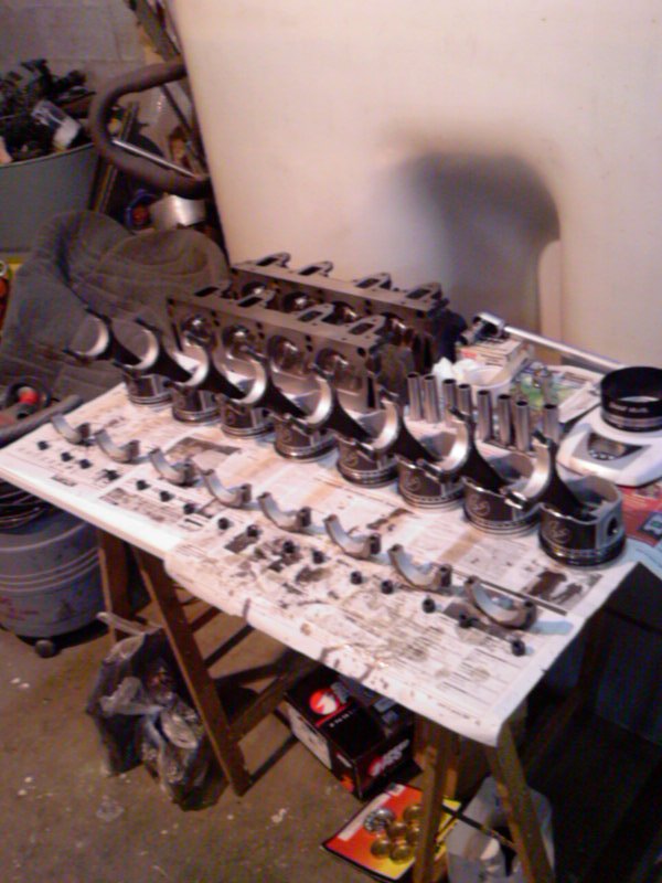

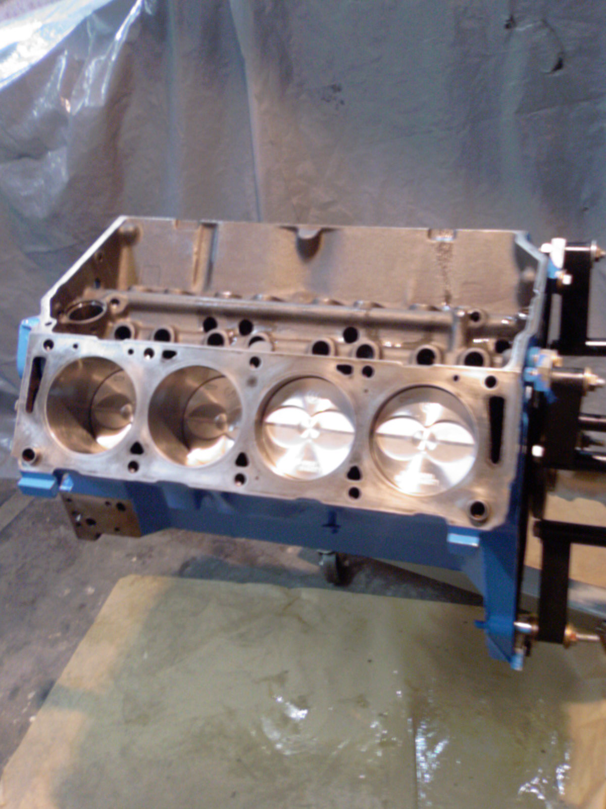

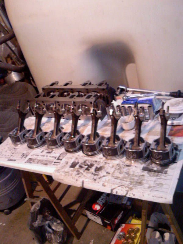

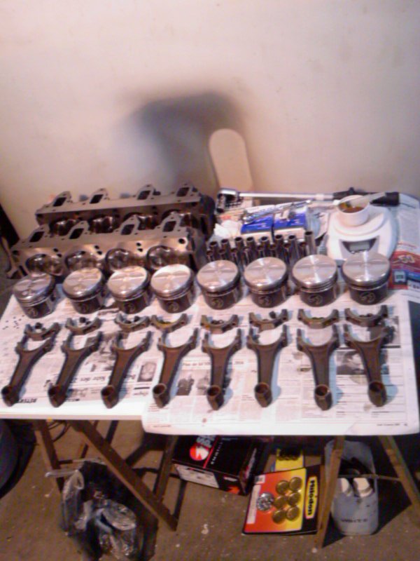

Puis on s'attaque aux pistons, montage des tous les segments, j'ai poli mes vieux axes que je monte avec pour rattraper l'écarts de poids. Ensuite montage des bielles sur les pistons (attention au repère sur les bielles pour les chanfreins et au sens de montage des pistons par rapport au block, merci à Romu pour ses conseils), et montage des coussinets de par et d'autre.
Et reste plus qu'à tout enfiler dans les fûtous, à l'aide d'un compresseur de segments et d'un petit maillé:

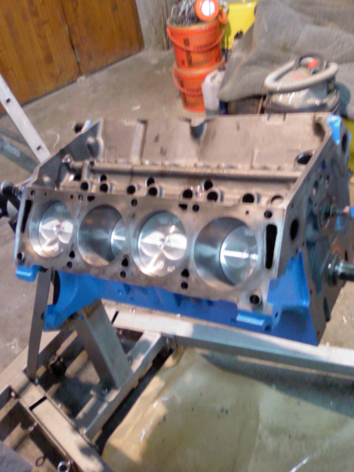

Résultat
Great job !! t'en fais pas pour les défauts.. le blanc les atténue... et si tu roules avec (ce que je te souhaite) va y en avoir de plus en plus... si c'est pour avoir une sculpture de musée, ça sert a rien...

c'est une idee ou l'arbre semble etre rouillé ?
Tu parles du vilo? Effectivement, semble rouillé.

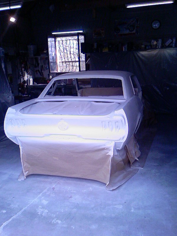

Cette caisse sera jamais vraiment finie! Mais j'espère rouler cette été avec, je n'ai pas posé mes fesses dedans depuis décembre 2005!!!
Eh les mecs, c'est un vilo en fonte! normal qu'il soit comme ça. C'est pas de la rouille!!
