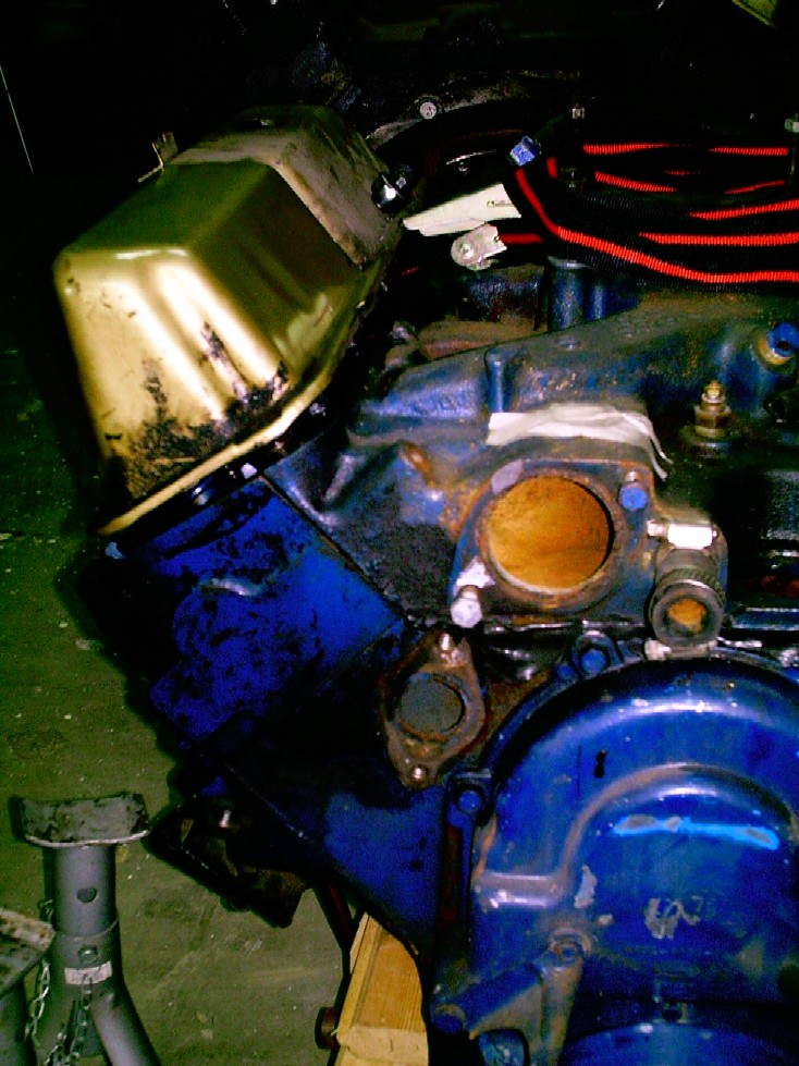

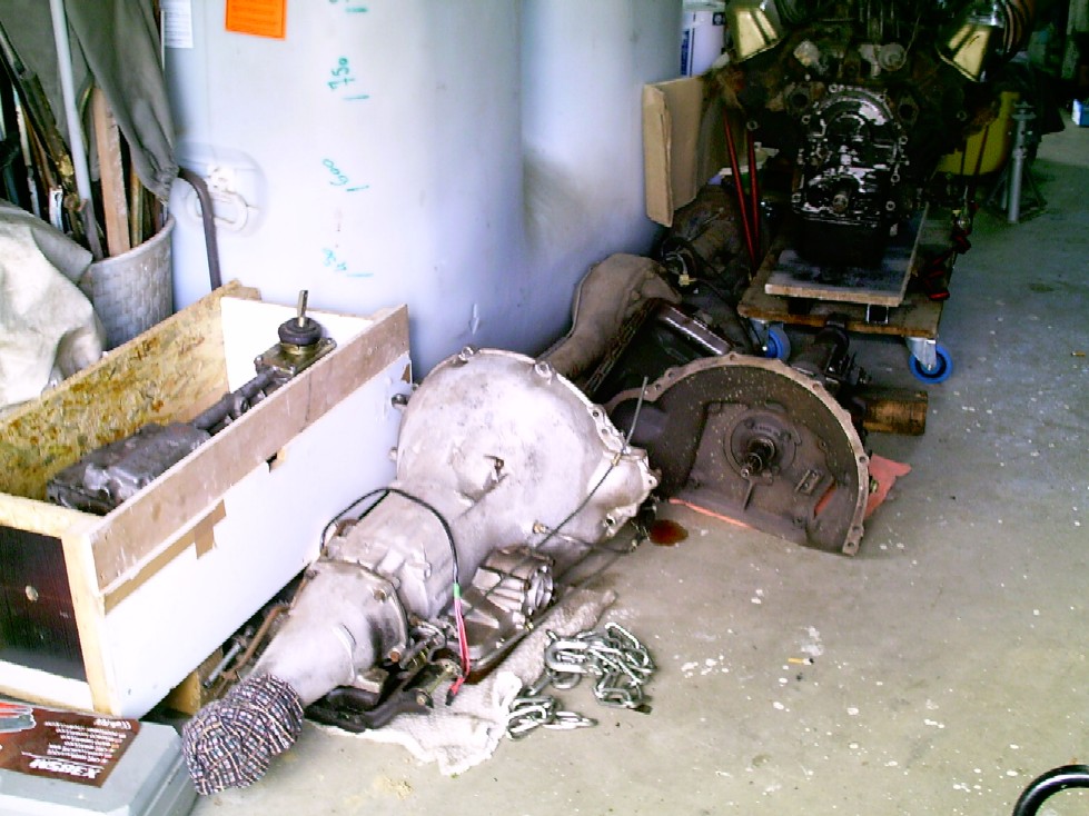

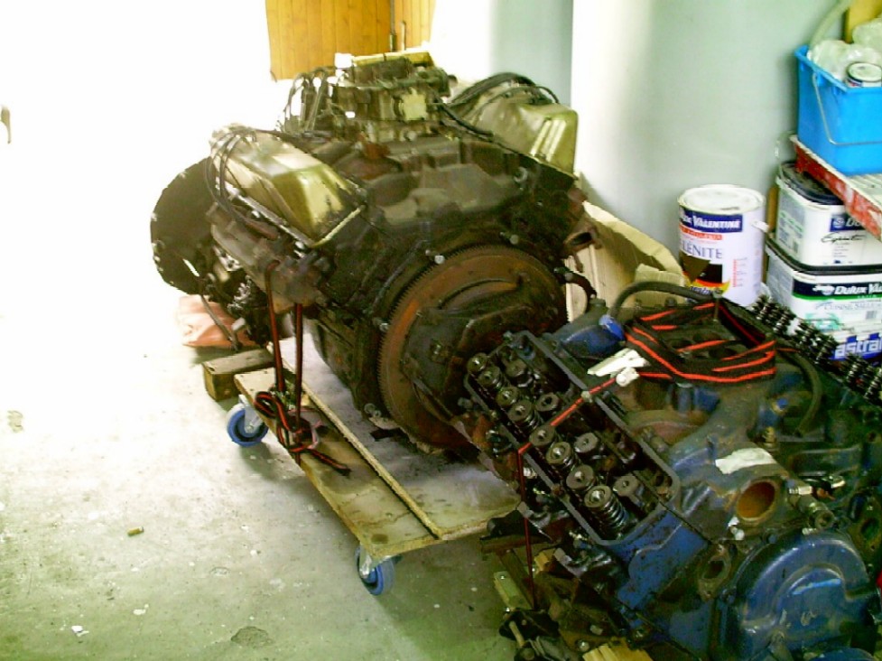

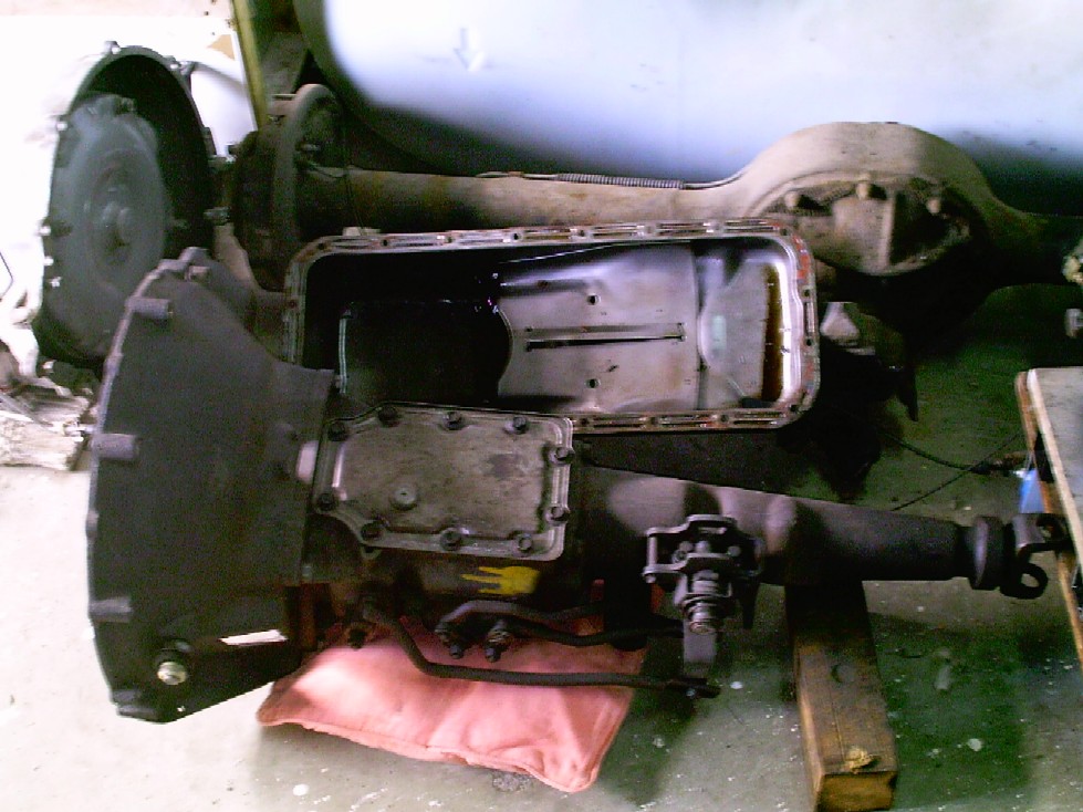

Bon comme vous le savez, j'ai fais un peit tour en Suisse ce week-end, et voilà ce que j'ai ramener!!!
Je remercie encore Lancelot pour son acceuil et sa gentillesse (là je parle des bouteilles :D ).... A plus dans le sud-ouest :P

Posté 02 April 2006 - 06:38 PM
ils sont en tole? parce que ce sont des modeles "tall", ce qui n'est pas courant ;)
Tu devrais en demonter un pour voir dessous....

Guest_guigui_*
Posté 02 April 2006 - 07:06 PM
c'est vrai ils sont enorme ces CC

Posté 02 April 2006 - 07:20 PM
Oui, ils sont trés haut mais ils ont une jolie forme, alors je pense les garder. Oui en tôle.
Et sinon, ça veut dire quoi 'tall'. J'ai regarder le bloc de plus prés, la durite de dépression de l'allumeur est rigide, et y'a même encore la durite de température pour le starter, c'est vraiment d'époque!! trop cool!! 8)
#112 F4tB10cK
F4tB10cK
    Décapsuleur
  • 4559 Messages :
  • Location:Ardennes
Posté 02 April 2006 - 07:30 PM
"tall", ça vaut dire "haut" ;)
généralement, tu mets ça quand y a du monde en dessous :P

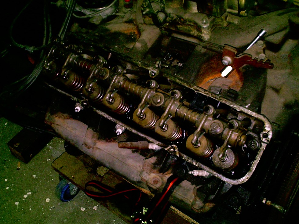

:D :D :D :D :D :D :D :D
J'ai enlevé un des caches culbus, et surprise, des culbus réglables!! peut-être des poussoirs mécas, et là ce serait le pied!!! Alors éric, qu'est-ce que t'en dis???
Et oui Or et Bleu ça donne trés bien, et ça donnera une référence de l'origine du bloc...

Posté 02 April 2006 - 09:58 PM
Bon à première vue, les poussoirs sont méca, vue de dessus, ils n'ont pas le petit clip qui maintient le piston interne de chaque poussoir.
Comment savoir les caractéristiques de ce bloc à partir des numéros de séries, je connais ceux de 1961 pour le 390 HP, mais là j'ai un mélange de plusieurs années, 63'64'65'. Au hazard 'C3AE-6089'.
Quelqu'un aurait-il un lien pour déchiffrer ces codes?
C'est surtout les 4 derniers chiffres qui m'intéresse.

Posté 02 April 2006 - 10:29 PM
interessant nicolas :P
il y a plusieurs moteurs perfo ces années là, et d'ailleurs tous les FE sont plus costauds, mais déjà, les poussoirs, c'est bon signe ;)
donc, faudrait le n° du block, des culasses, de la pipe, pour etre sur que ce soit bien un 390, ça peut etre un 406 ou 410, un HP, un PI......, de toutes manieres, que du bon :bien:
