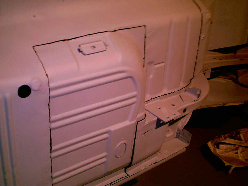

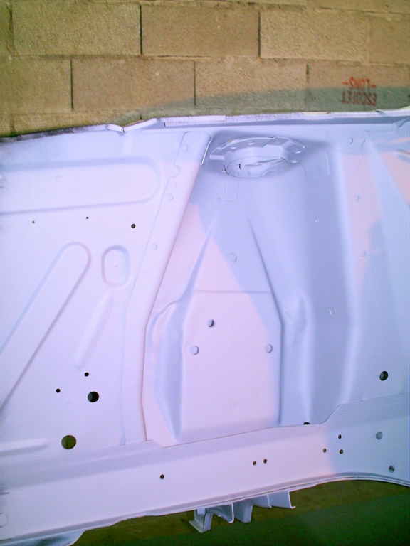

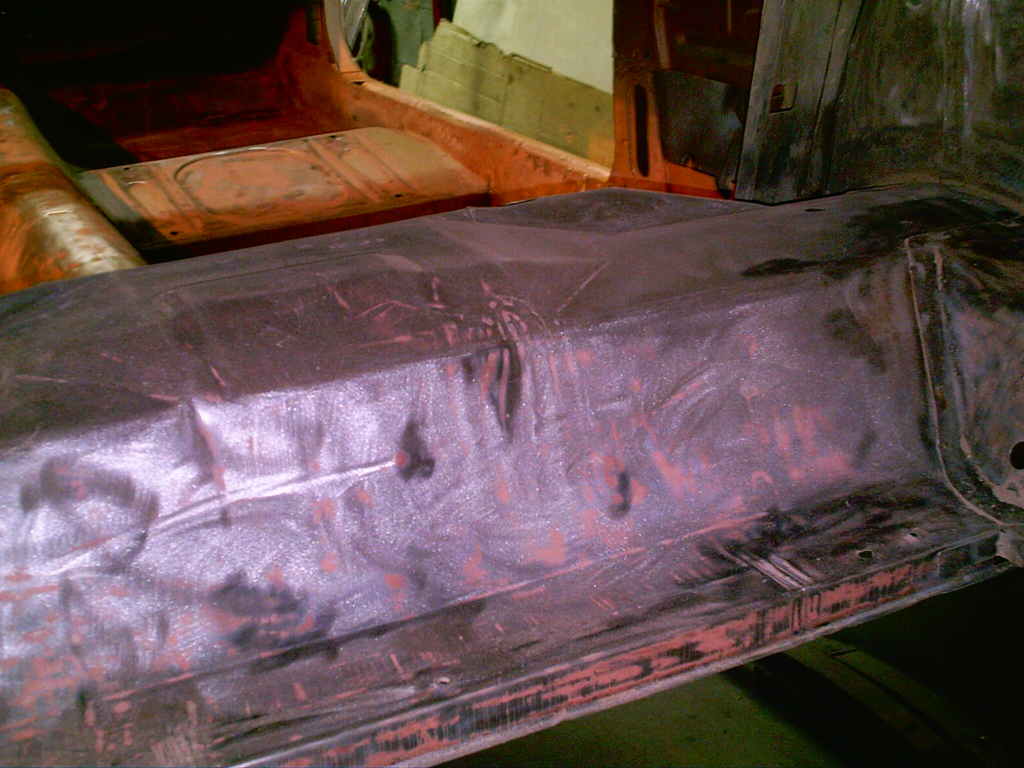

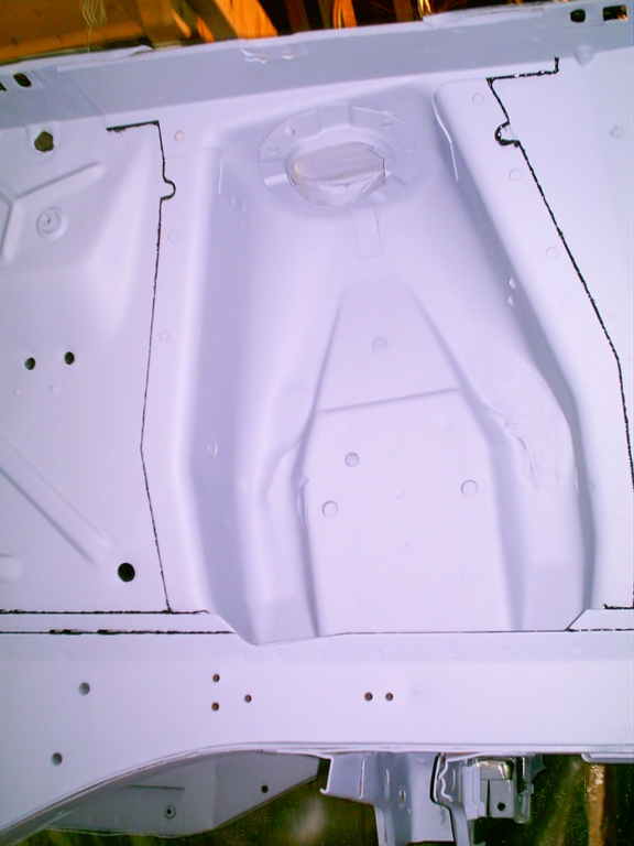

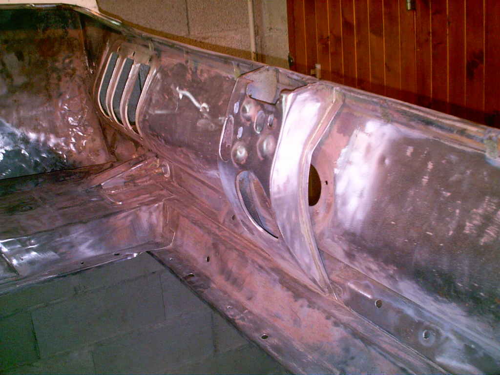

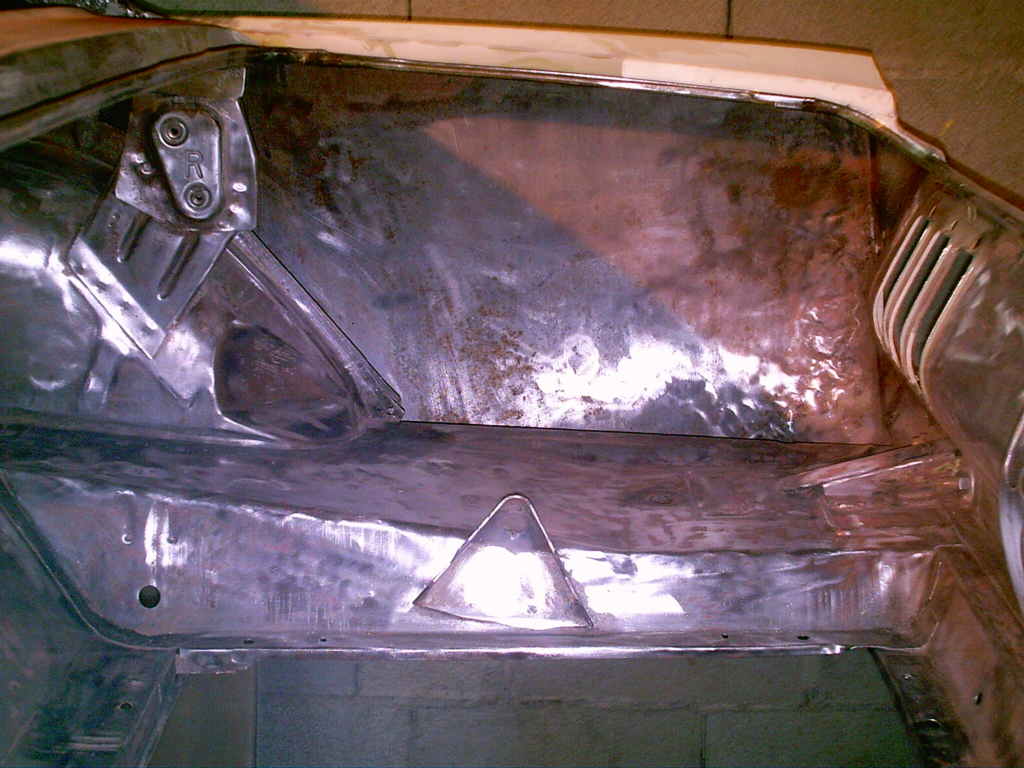

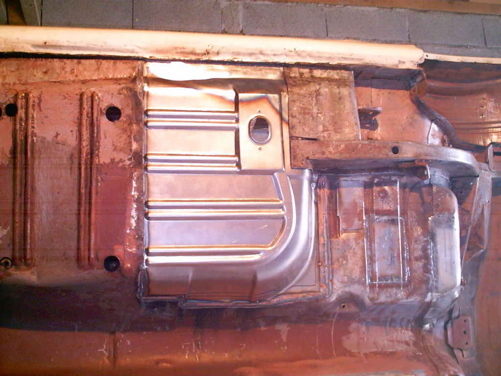

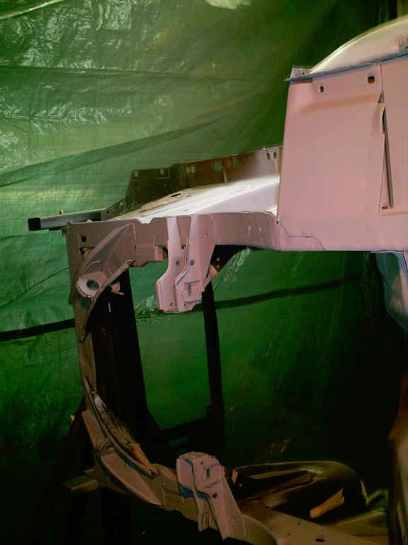

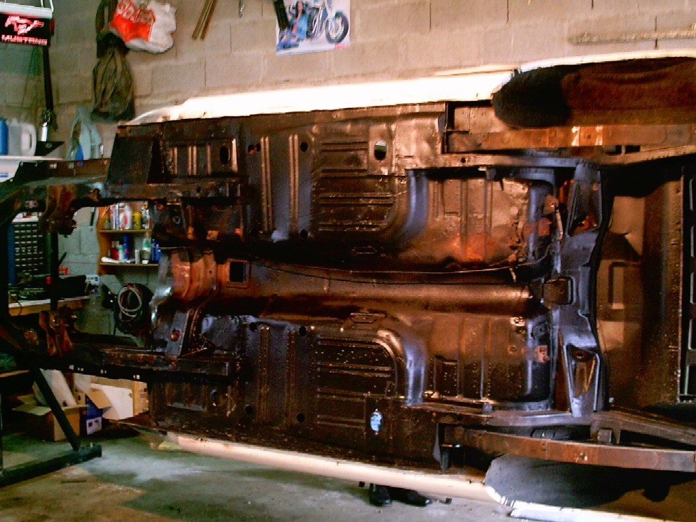

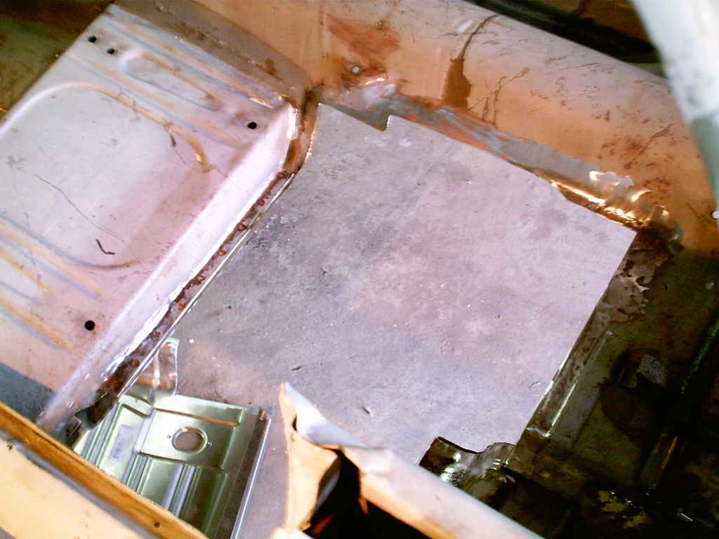

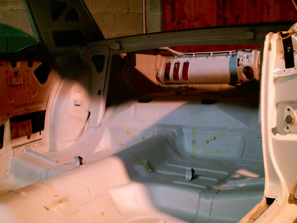

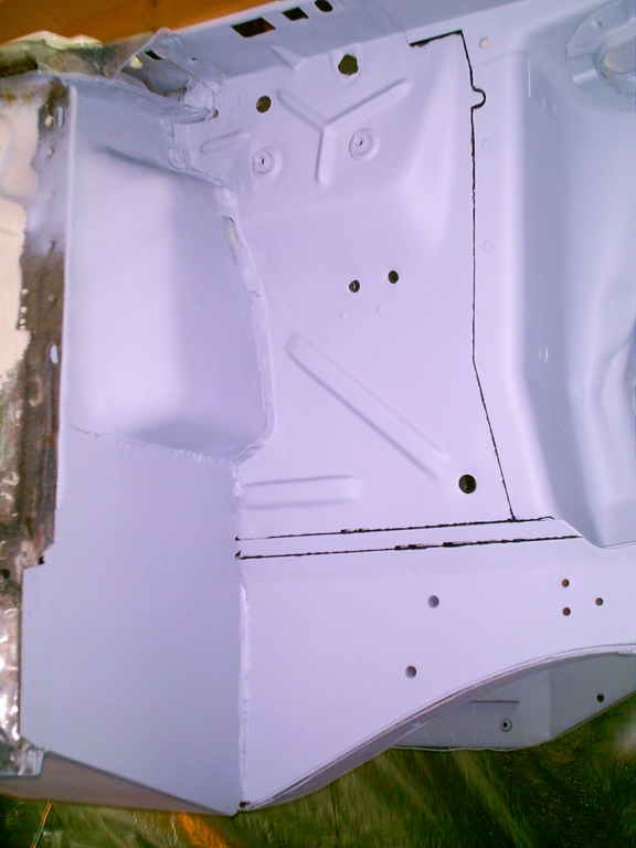

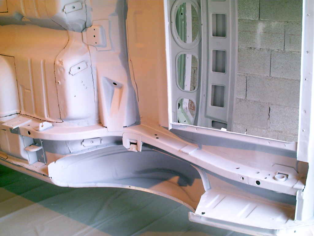

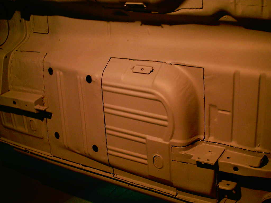

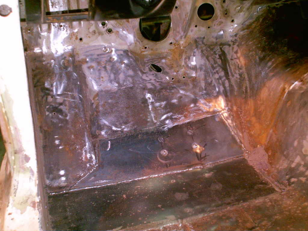

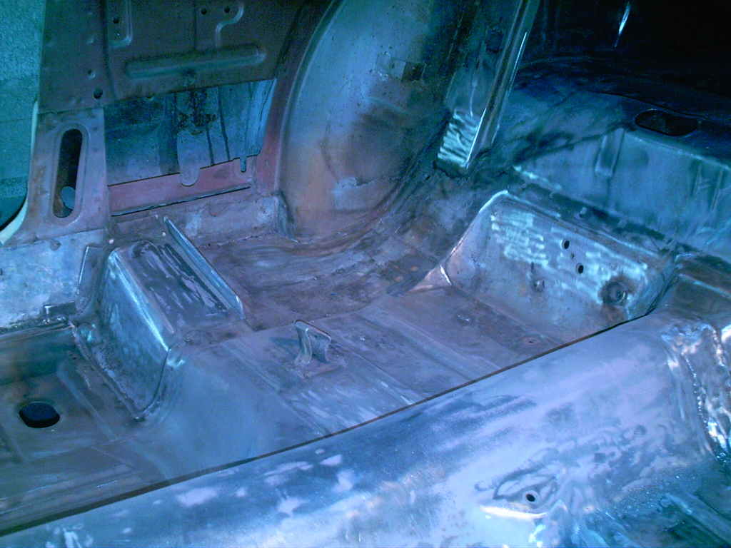

Voilà j'attendais d'avoir mis en peinture le dessous avant de poster mais sponge ne m'avait pas oublié! Donc les réparations des planchers sont finies!!!! Plus de soudure! :D
L'intérieur est en apprêt carrosserie normal et le dessous est en apprêt époxy. Enlever le blaxon était long mais le ponçage avant la mise en peinture est tout aussi long! :?
Je remercie Sébastien, car s'il n'avait pas été là, je serai encore en train d'ajuster les planchers!! :!: Un grand merci pour les heures que tu as passé à souder, je te revaudrais ça quand tu auras ta 200 SX (dans 5 ans je pense, vu comment t'es parti :mrgreen: ).
Voilà les tofs, je posterai la mise en peinture aprés ce long week-end de 4jours! 8)

Suite

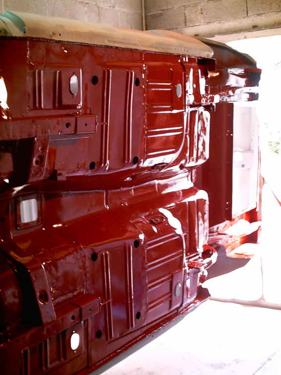

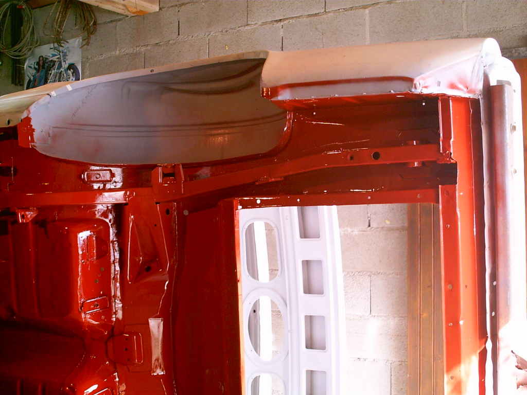

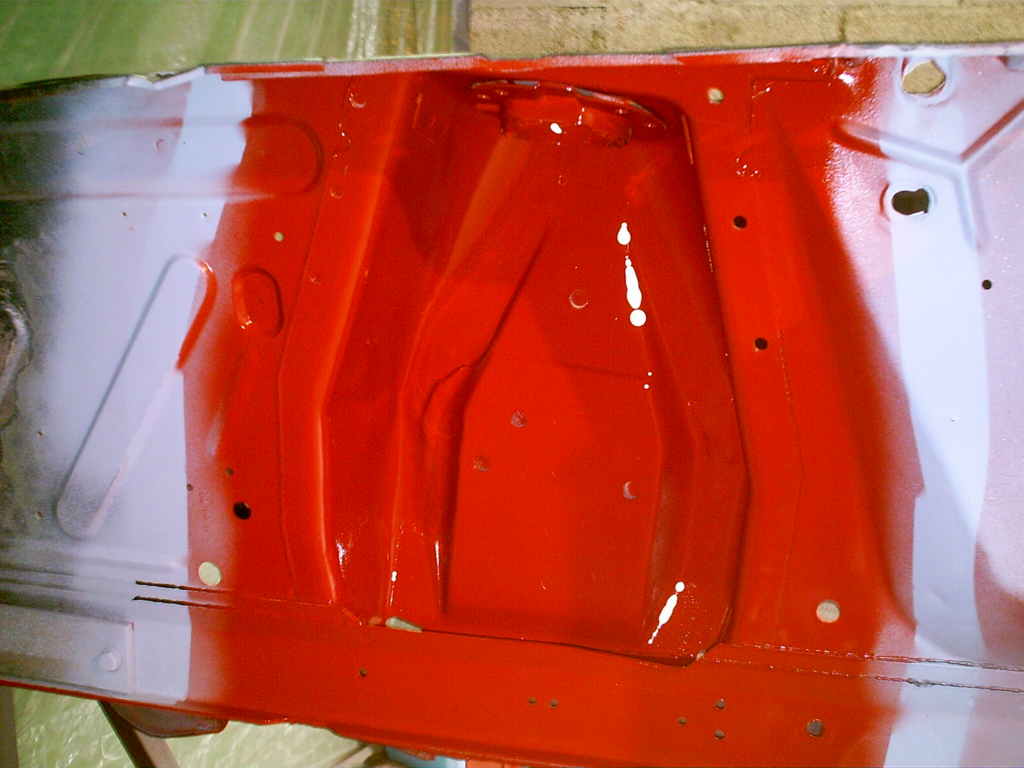

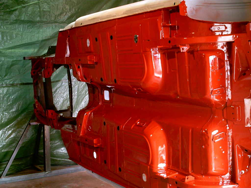

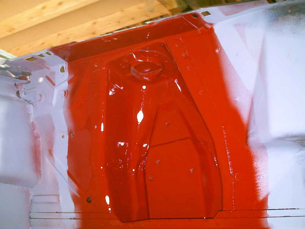

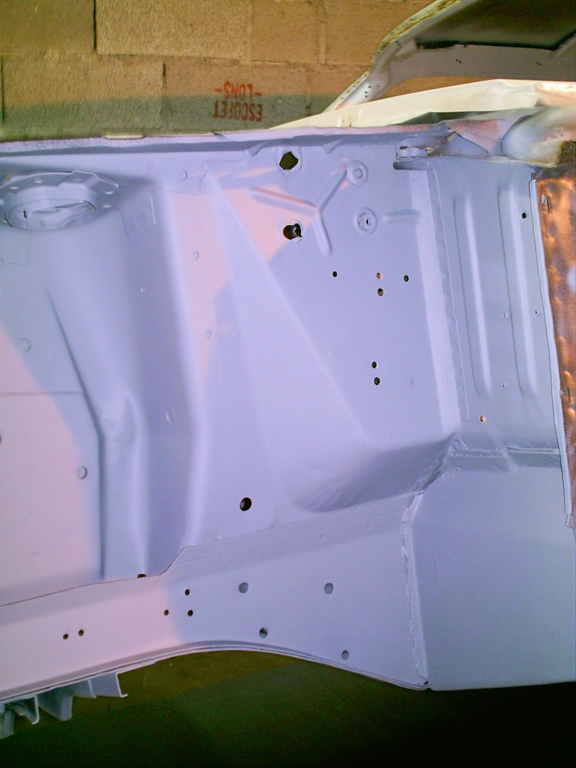

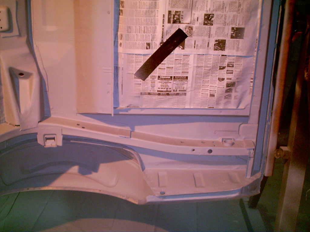

Bon voilà les news du week-end.
Pas grand chose de fait mais c'est déjà ça, j'ai fini de décapé la caisse, enfin toutes les parties qui ne se voient pas, et j'ai mis le rouge à chassis partout où y fallait!
Les lames et d'autres pièces sont en apprêt, y'a plus qu'à y passer le noir.
C'est pas si facile que ça la peinture! J'ai fait un mélange dans les proportions 3+1+0.5, respectivement pour la peinture, le durcisseur, le diluant, et c'était trés liquide!! ça recouvrait bien, mais dans les endroits difficiles d'accés les repasses font facilement des coulures. Enfin pour le dessous c'est nickel, ça change par rapport à avant!! :P

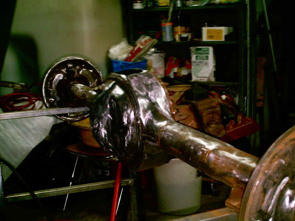

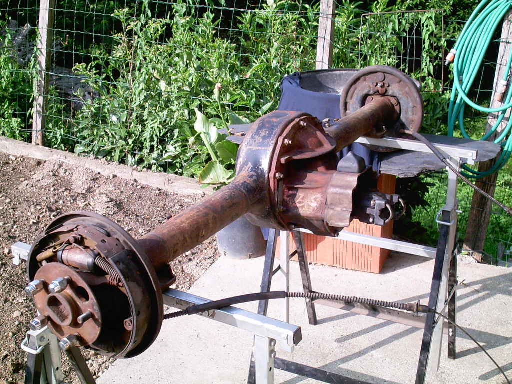

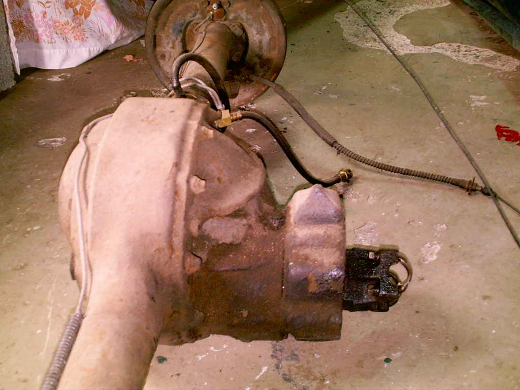

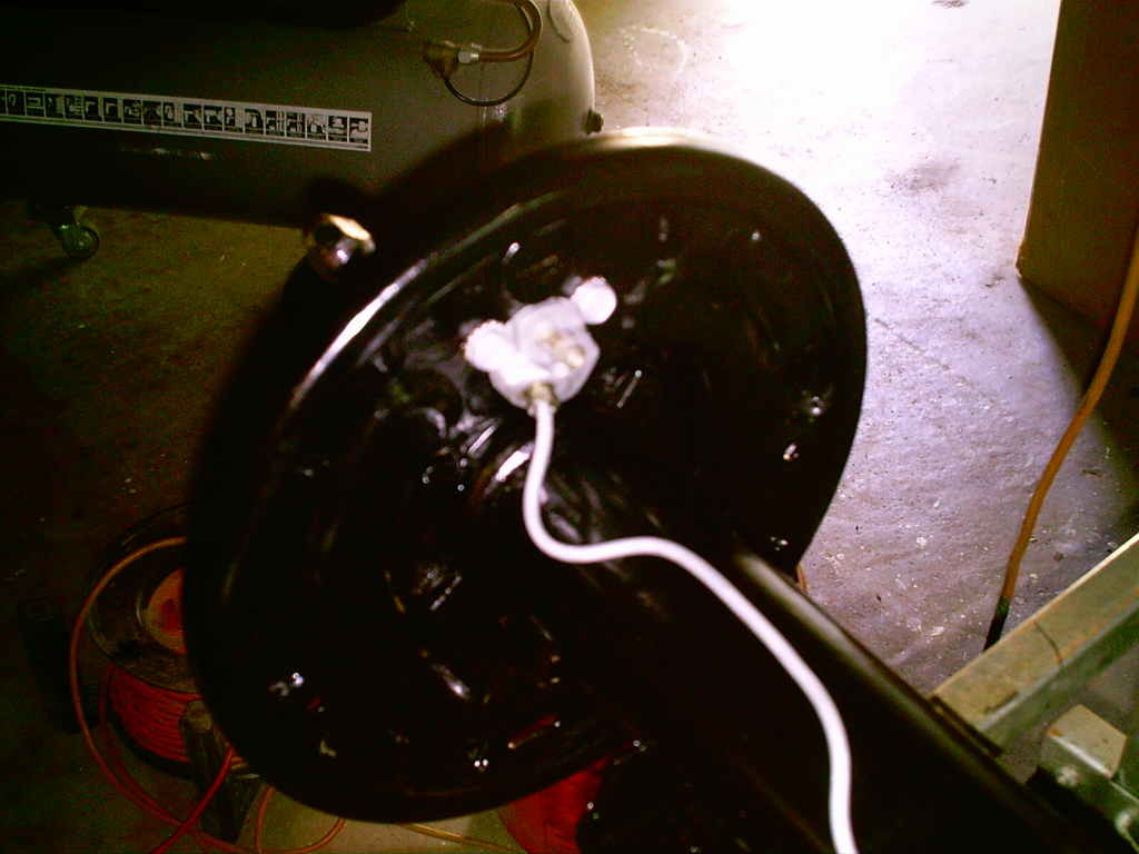

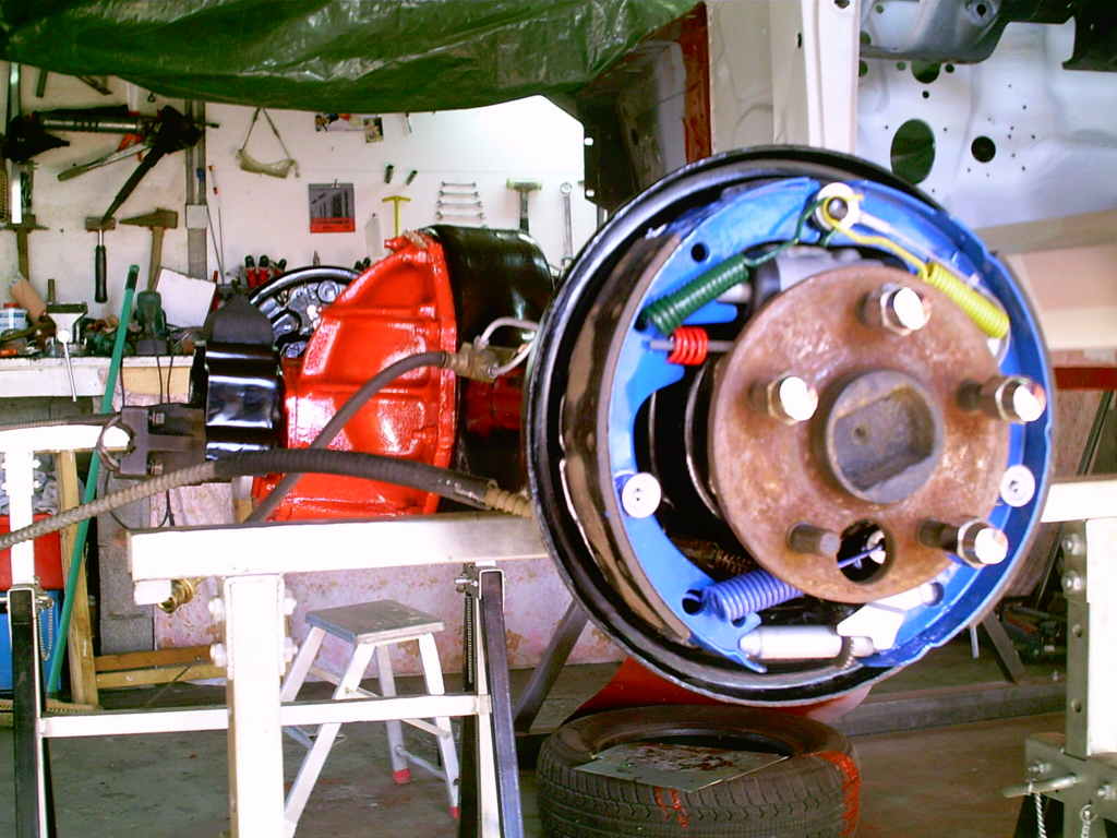

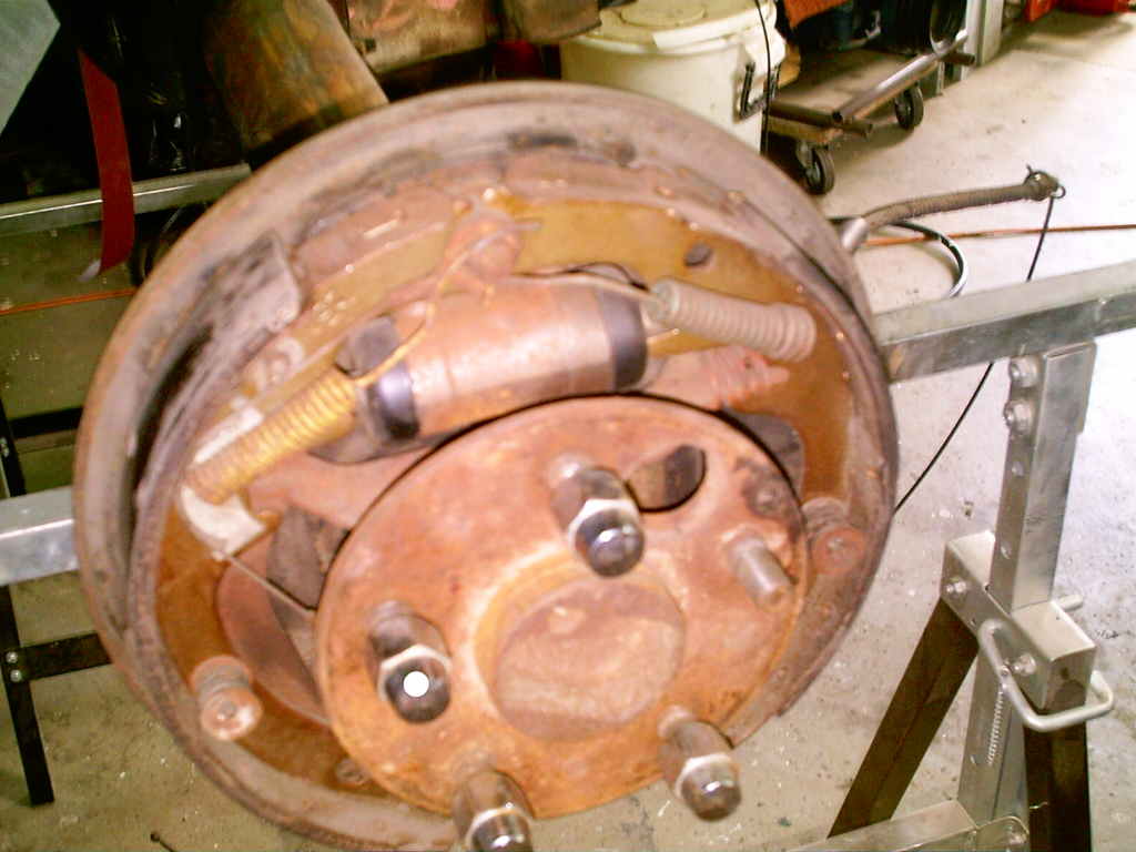

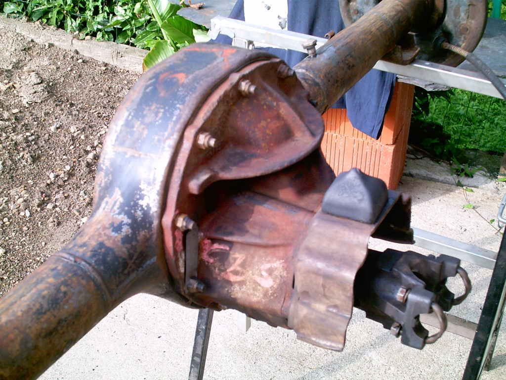

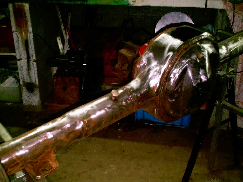

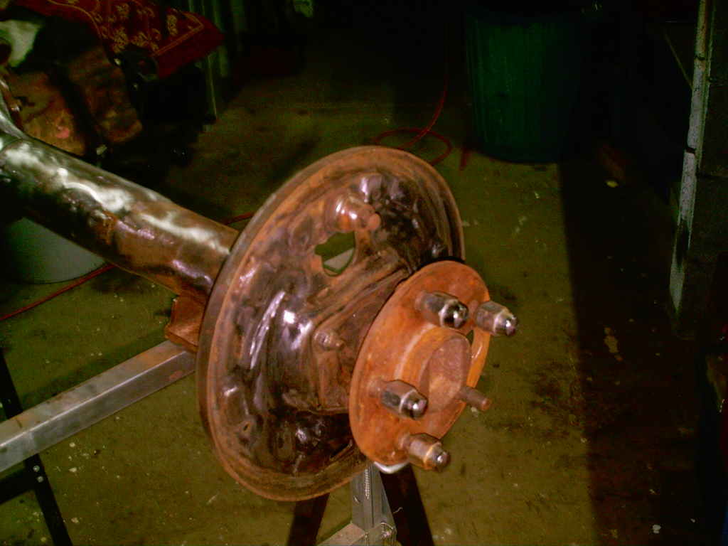

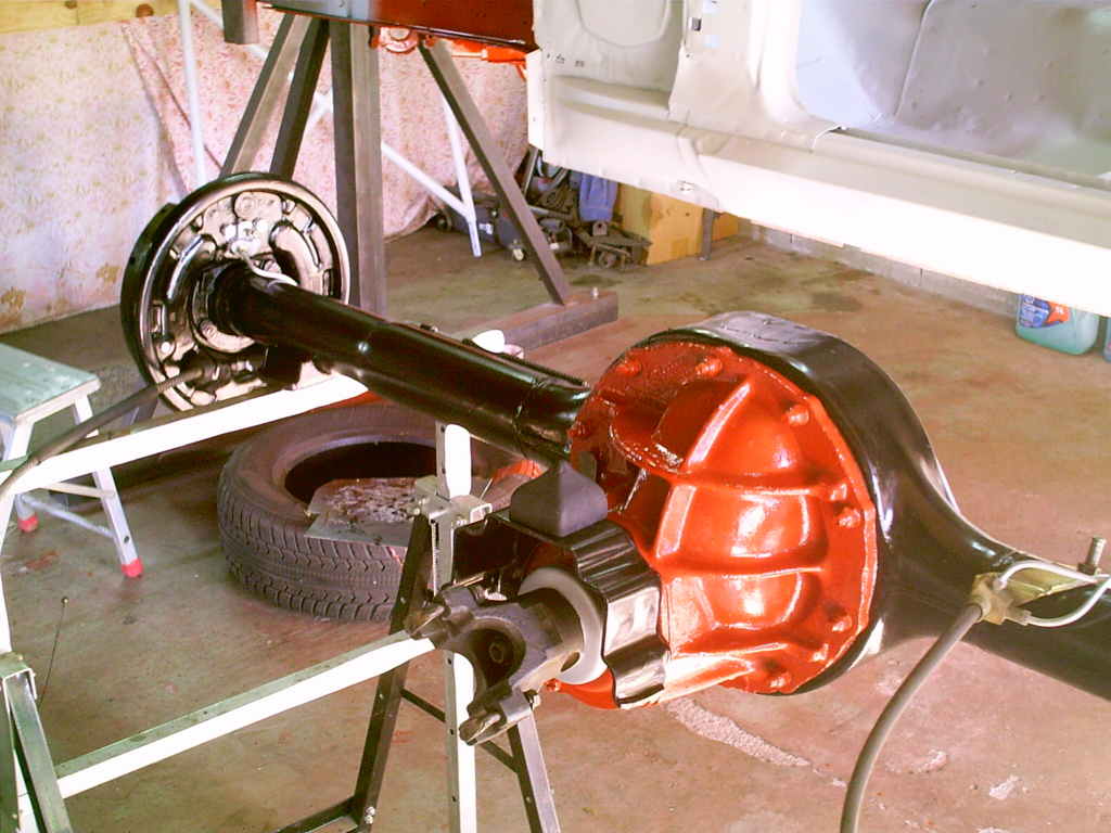

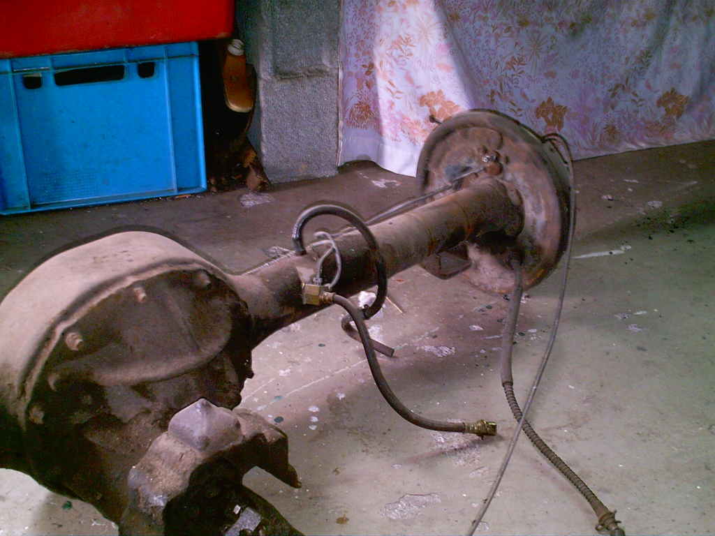

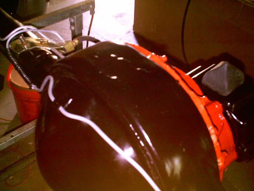

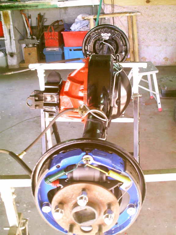

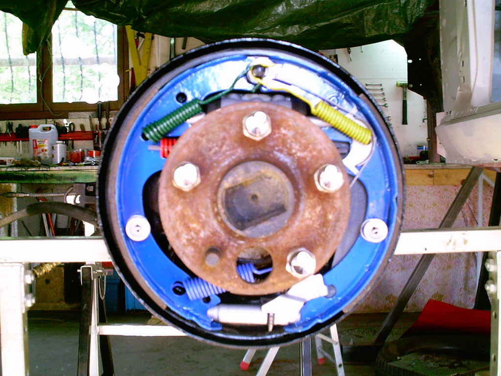

Cette semaine mise en peinture du pont.
Il était vraiment affreux, mais un bon nettoyage, suivi d'un décapage, ensuite mise en peinture avec du noir à ferronnerie. Pour le rouge du nez de pont, j'ai du faire un mélange pour ne pas qu'il soit trop pétant, là ça à l'air d'aller.
Ensuite, mise en peinture de tous les ressorts et de toutes les pièces des freins, c'était long mais quand on voit le résultat c'est cool.
La semaine qui arrive je me rattaque à la caisse, va bien falloir la descendre du tourne broche un jour... :)
