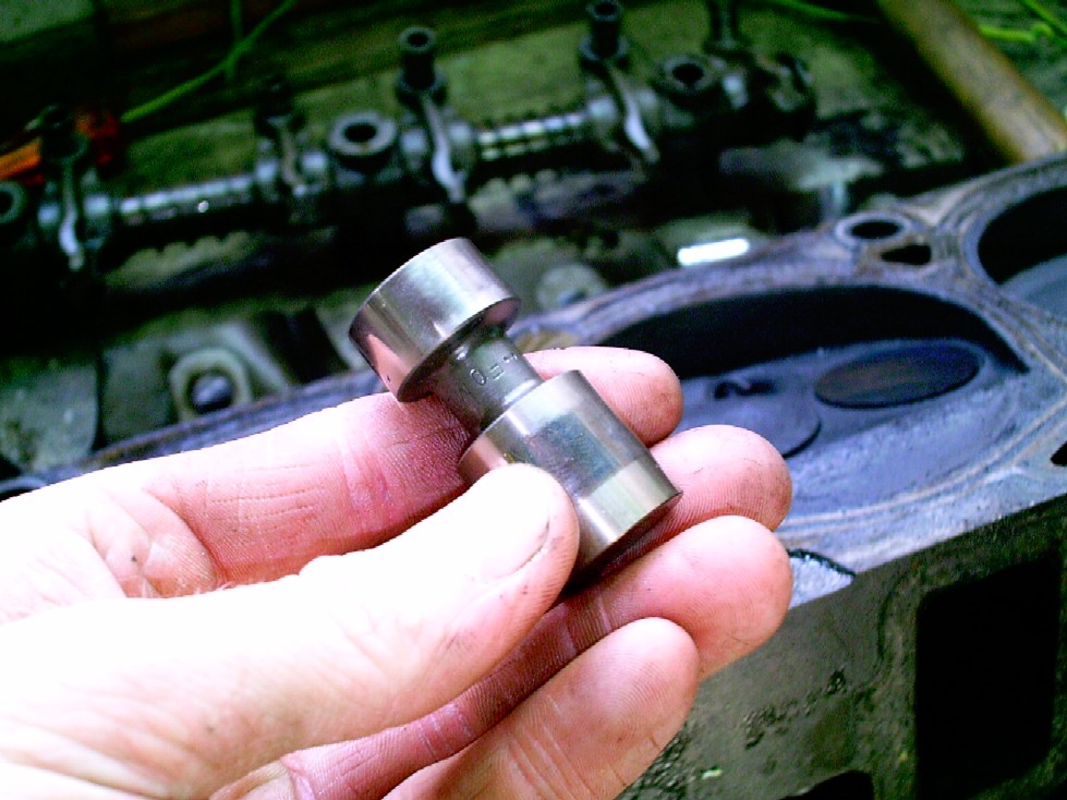

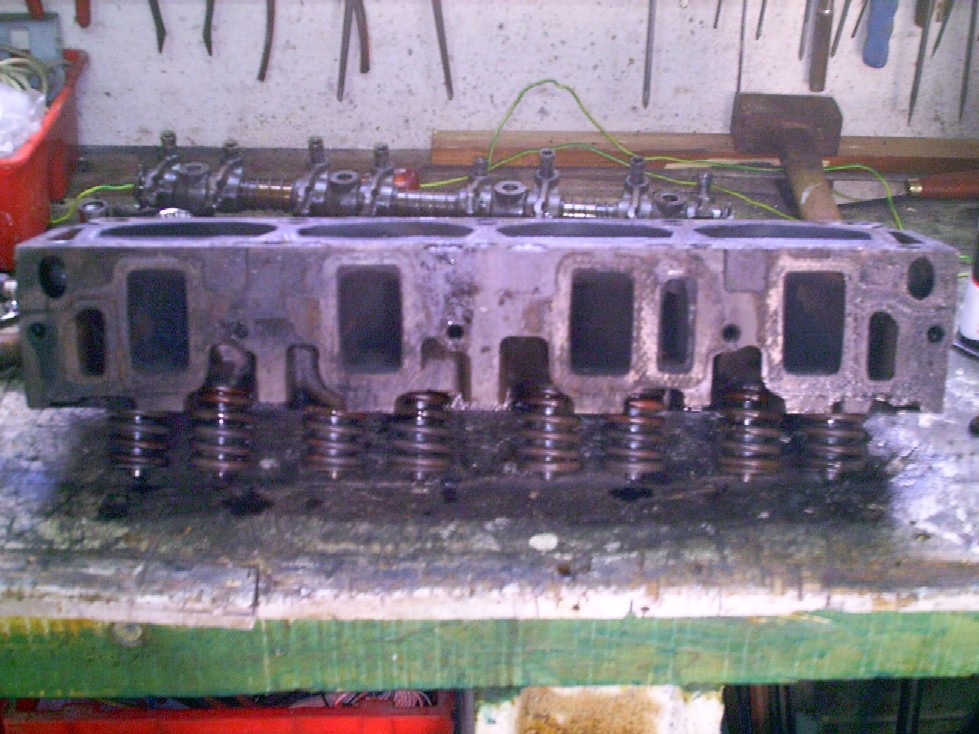

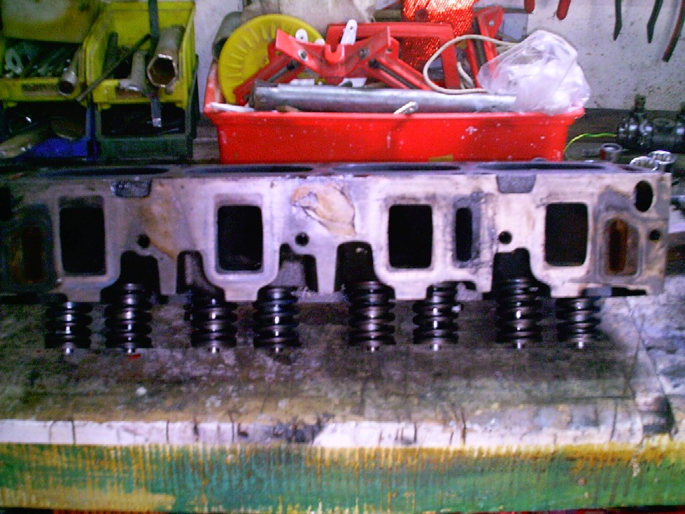

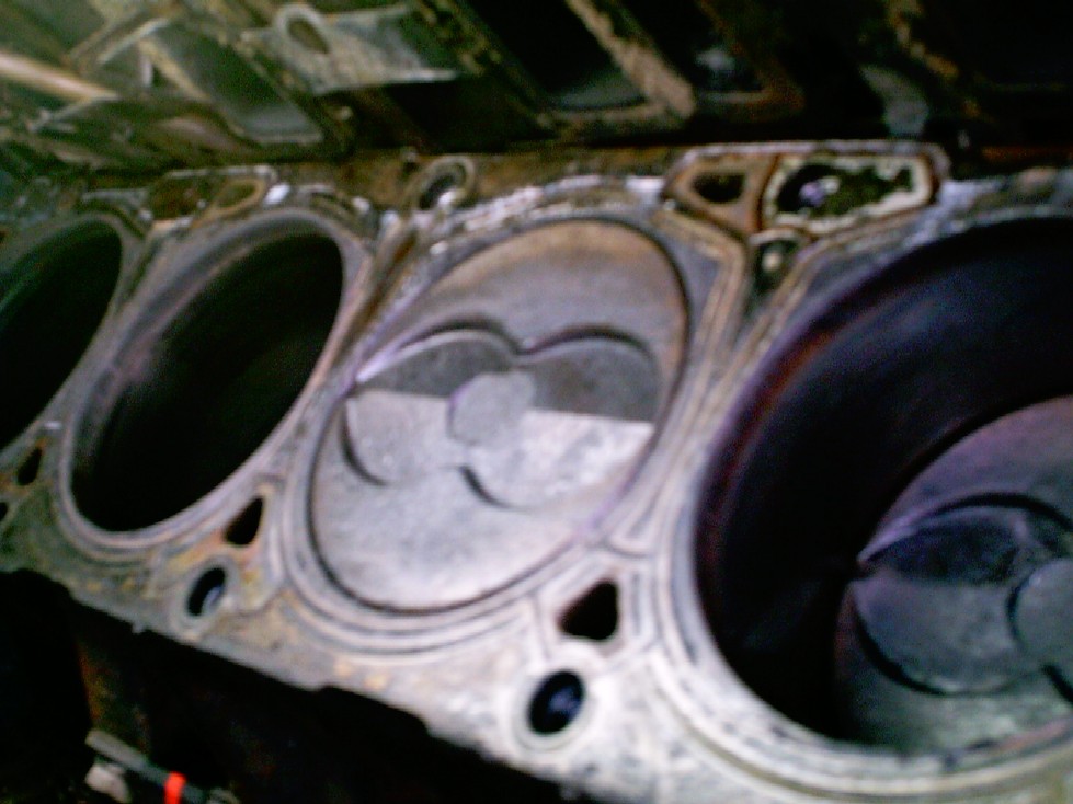

Bon, j'ai démonté une des culasses. J'ai retiré un des lifters et ce sont bien des méca (d'origine estampillé Fomoco)!!!!
Ensuite j'ai fait une comparaison entre mes culasses de 390 GT (avec soupapes de 428) et les culasses du nouveau block (avec les même soupapes!!) et y'a pas photo, quelques chiffres:
Dimensions conduits admi:
390 GT...........34mm*48mm
390 galaxie.....34mm*57mm (voir photos)
Les conduits d'échappements sont les mêmes, 32mm*46mm.
Bien-sûr la pipe d'admi a les mêmes dimensions que les culasses.
Sinon, les fûtous sont nickel et en côte standard. Les pistons arrivent bien au plan de joint quand ils sont au PMH, pas comme mon ancien block......
Je ne sais toujours pas exactement ce que c'est comme block, c'est bien un 390, C6ME mais si c'est un PI ou autre???????

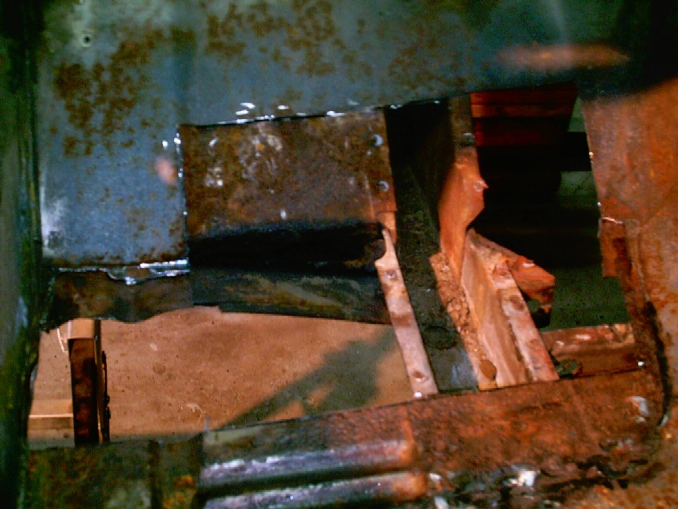

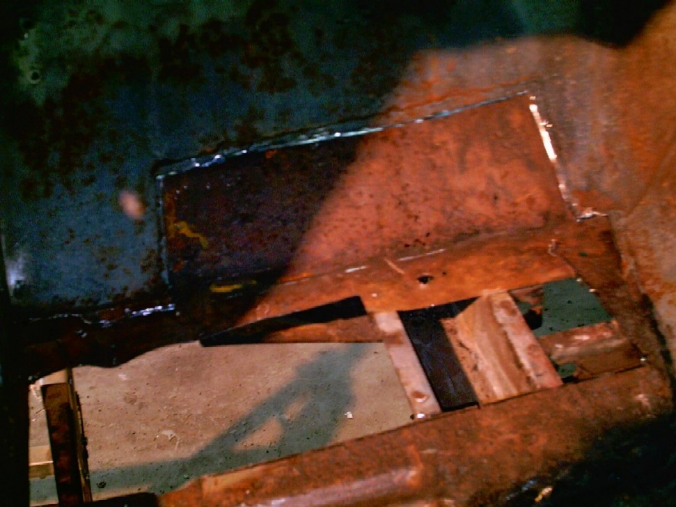

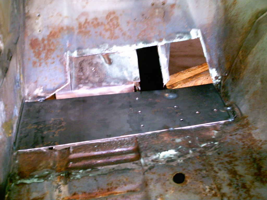

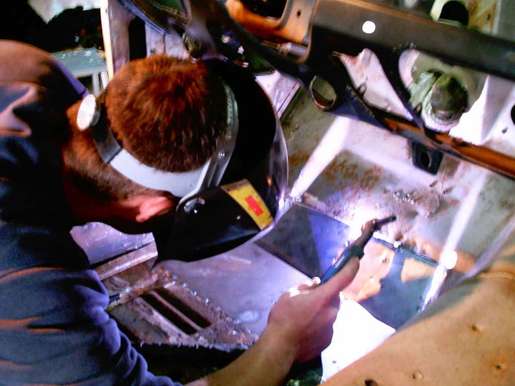

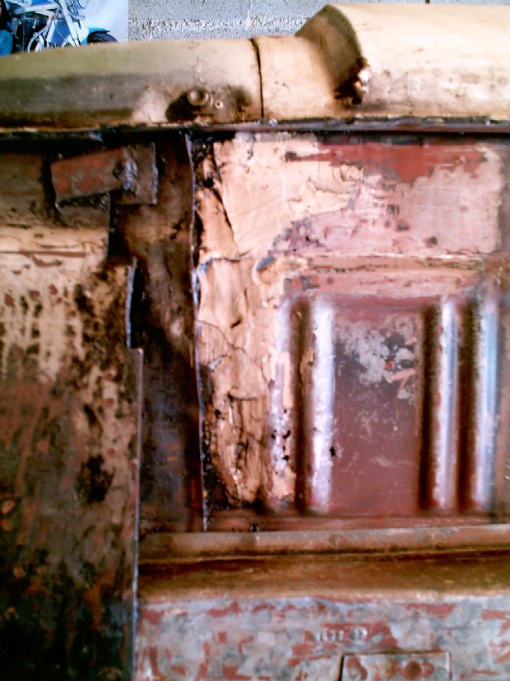

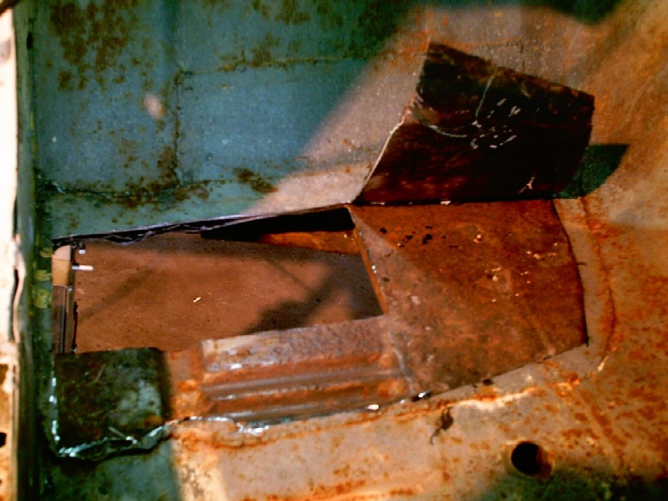

J'ai découvert des parties pourries sous le blaxon, juste en dessous des énormes patchs qu'il y avait au niveau conducteur.
Donc découpe de tout ce qui était pourri, et patch en bord à bord.
Pour l'instant c'est pointé et samedi prochain, Sébastien revient encore faire une journée soudure!!! :P Je le remercie pour le temps passé sur ma caisse tout en sachant qu'il reste pas mal à faire.
Il manque aussi une 'torque box', à droite, donc on va se la former dans la tôle de 2, pas besoin d'acheter les repros aux states...

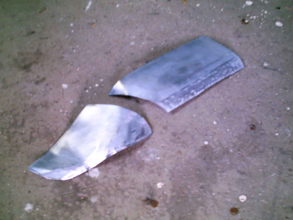

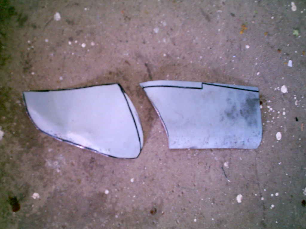

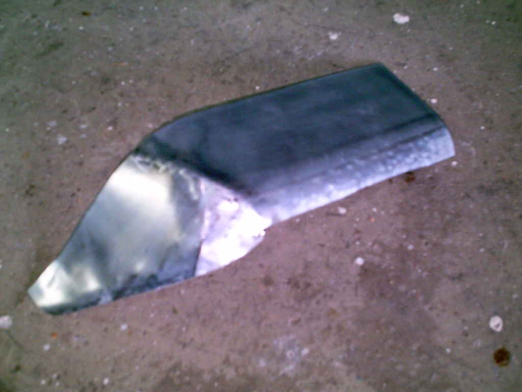

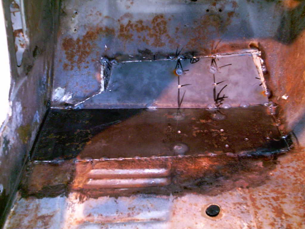

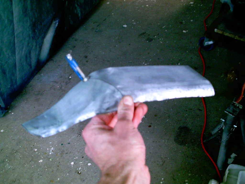

Réalisation d'un patch pour l'arrière au niveau du tunnel du pont.
Du fait des différents rayons de cette partie, j'ai dû le réaliser à partir de deux tôles.
La soudure sera faite la semaine prochaine.

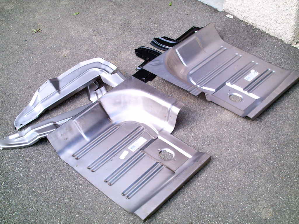

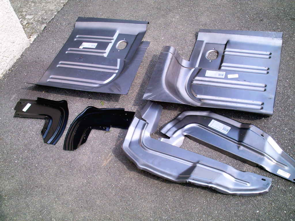

Merci pour les encouragements parce qu'il va m'en falloir, je vais me commander les 'rear floor pan' parce que les vieilles réparations des planchers sont vraiment mal faite et tant que j'y suis autant le faire!

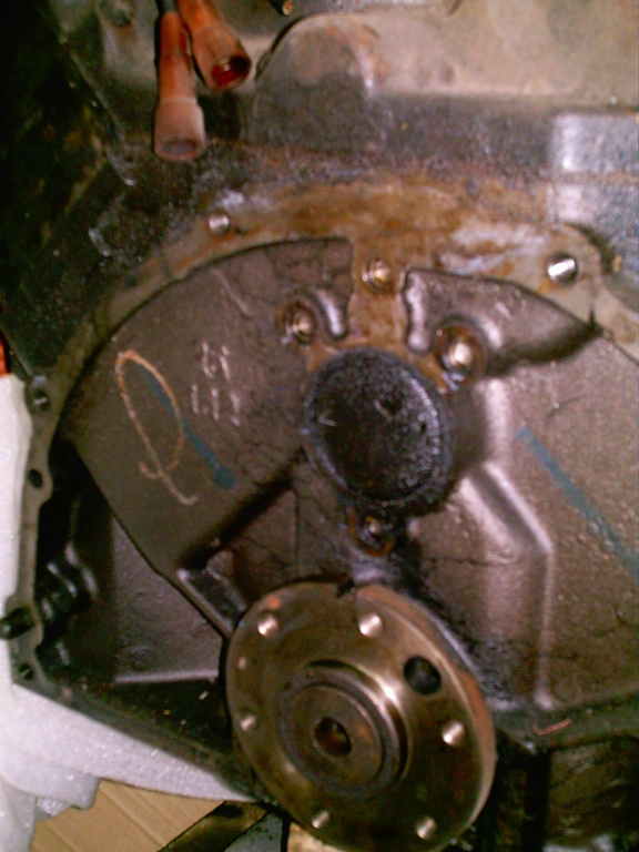

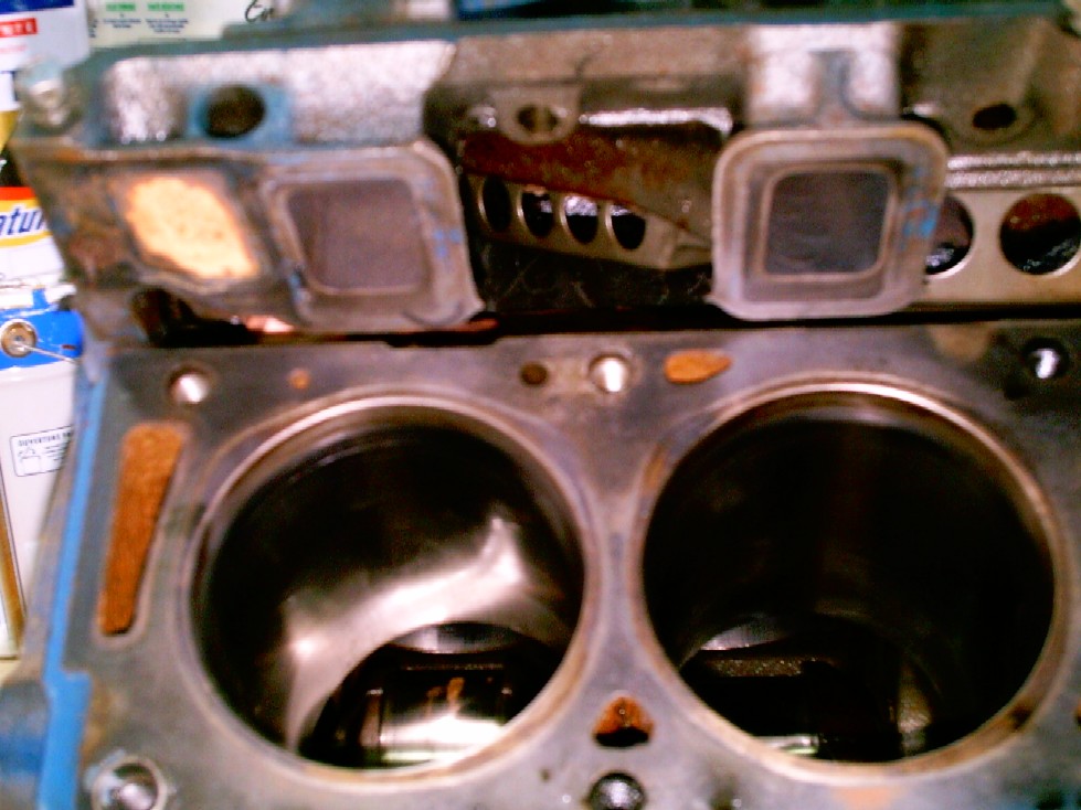

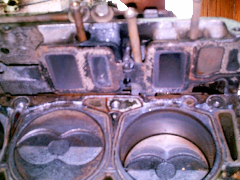

Sinon, je passe une photo de mon nouveau block pour qu'un contact me dise ce qu'il en pense.

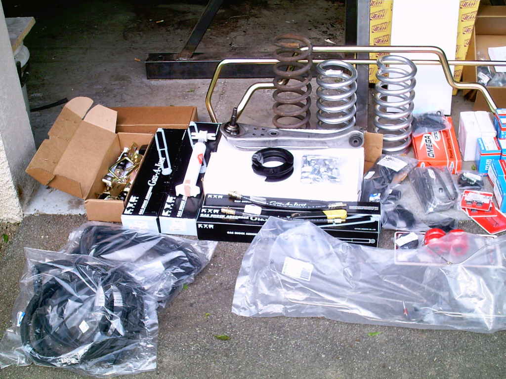

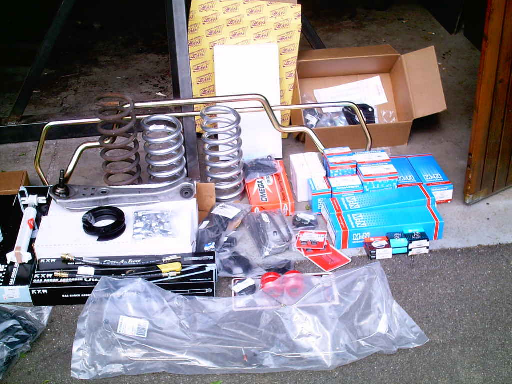

Bon quelques nouvelles, j'ai reçu mes deux petits colis de NPD :lol:
Y'a tout c'est nickel, et entre l'order et la livraison maison 7 jours tout rond, super boulot Roy! 8)
Pour l'avancement sur la caisse, j'ai enfin fini de déblaxonner tous les planchers! :evil: !!
C'est hallucinant comme c'est chiant et merdique de faire ça, ça prend un temps fou et il faut encore ponçer avant peinturlurage!!
Dans la commande j'ai deux planchers arrières, et la soudure sera normalement fini le week-end prochain!! :annif:
Et oui, ce week-end pas le temps, je prépare une petite surprise!!!! :D
Voilà les tofs ( amusant la différence entre mes vieux ressorts et les nouveaux high rated!)
