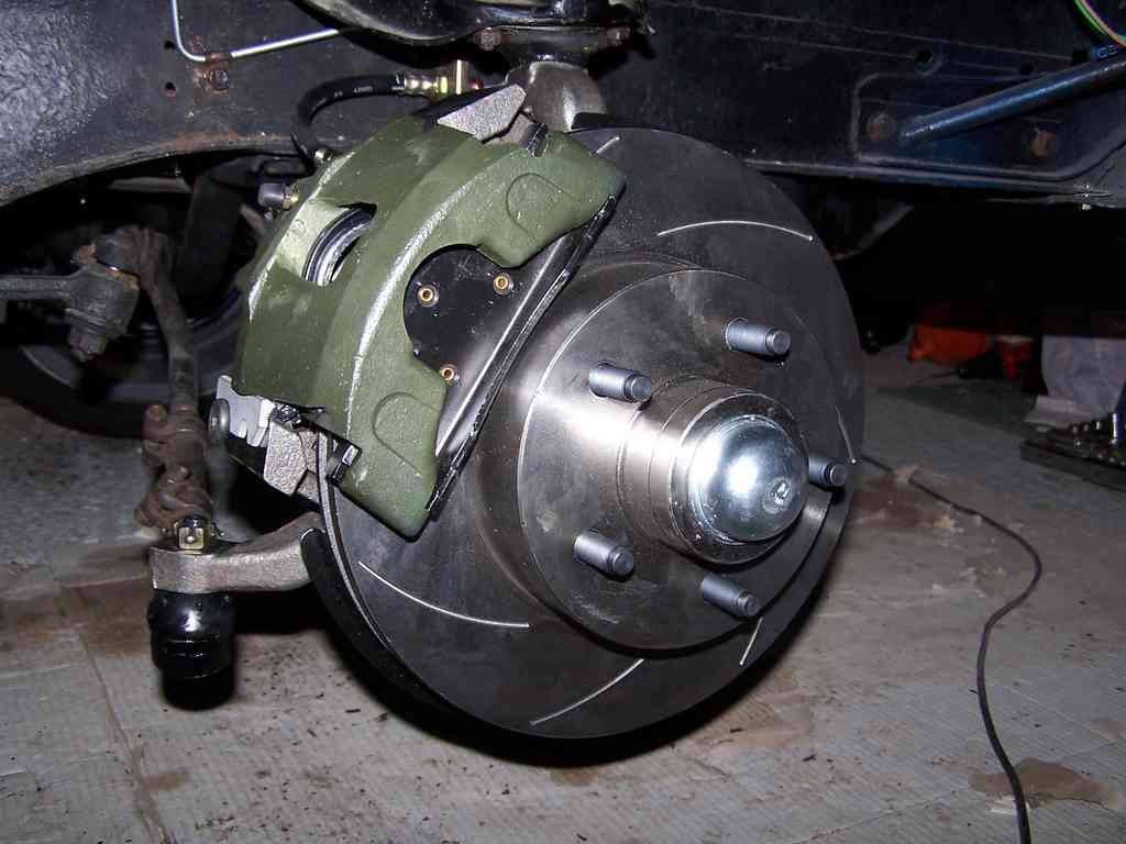

...et hop, et de 2 !! :)
Allez, plus que l'elec de l'intérieur (tableau de bord, courtesy light, hydro de capote, phares et cligno qui ne marchent pas), remonter celui-ci (console, moquette, sièges....), trouver quelqu'un pour cette ligne d'echpmt et ca roule.... :D

beau montage steph, par contre le vert :sick01: tu aurais pu nous repeindre ca qui meme :P
#683 Stang67
Posté 26 July 2007 - 02:21 PM
J'ai bien pris une bombe de bleu mais apres essai cela fesait trop clair et vraiment moche par rapport au bleu de la voiture (trop grande différence de teinte) <_<
Le kaki c'est clair que c'est pas terrible, mais une fois la jante en place il ne se voit pas beaucoup lui au moins donc j'ai préféré laisser une couleur moche mais qu'on voit peu au final plutôt qu'un bleu trop clair qui serait trop ressorti même derrière la jante..... :rolleyes:

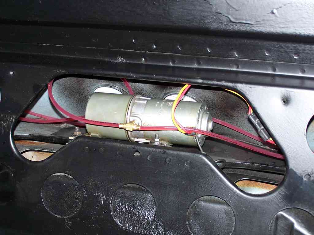

Je commence par le circuit hydro de la capote, arrive le moment de faire tourner le moteur pour purger le circuit et là surprise, plus une goutte de jus dans la batterie !! :angry:
Bref, perdu 2h a trouver un chargeur et au final je n'ai fait que le circuit hydro et 1-2 babioles (poignées de porte, kit Grant du volant, avec montage à blanc....).
Demain sera un autre jour, peut-être meilleur pour les travaux !! :rolleyes:
pompe hydro + circuit/vérin (neuf, purgé à 2-3 bulles prêt mais qui partiront avec le temps....)

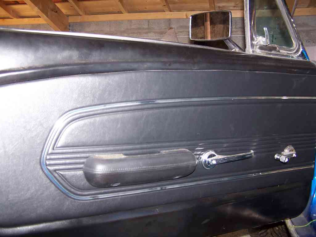

Les portes enfin complètes:

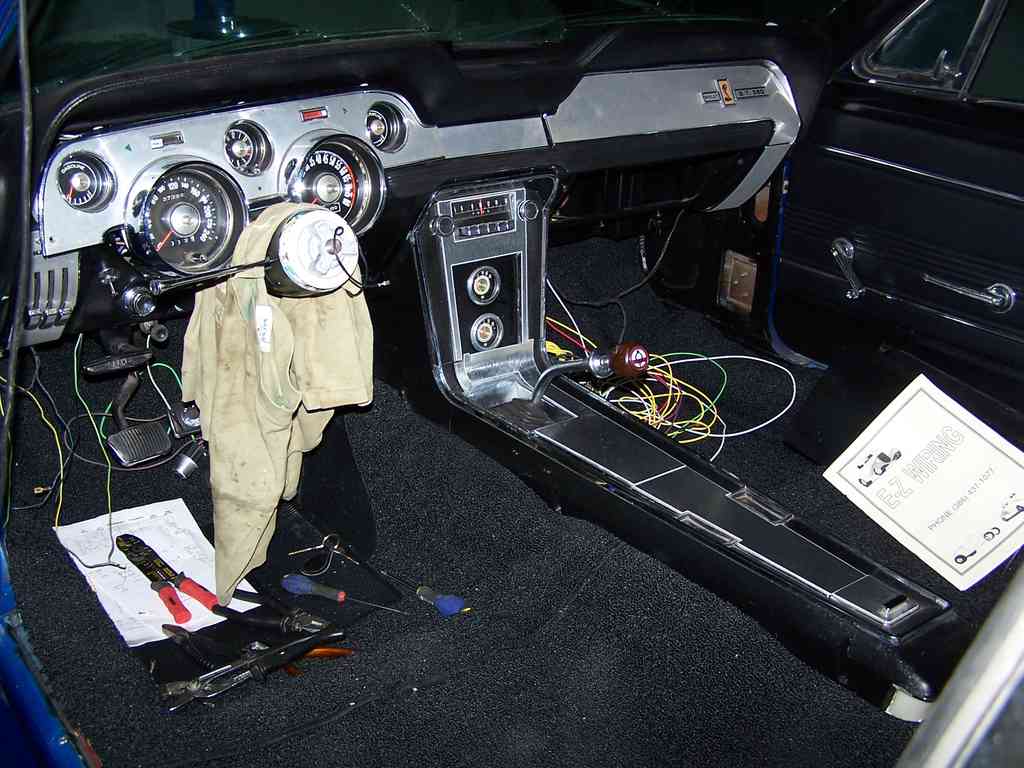

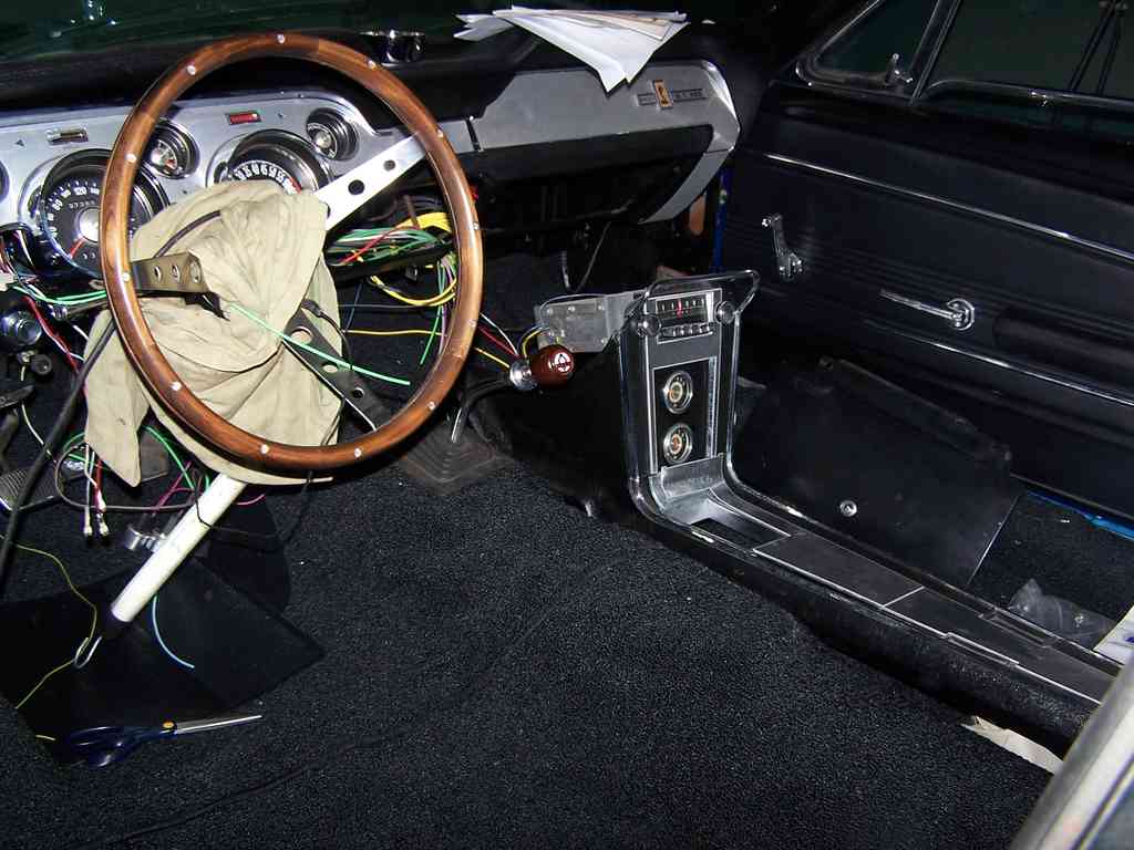

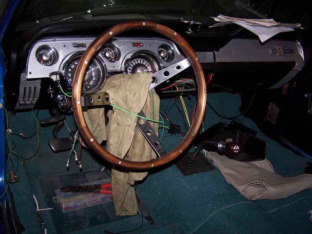

J'ai pu avancé un peu plus cet aprem sur la partie électrique....
J'ai à ce soir à peu près tout recablé (tableau de bord, console en fait), reste juste le courtesy light qui manque.
Comme de juste j'ai bien sur des surprises quand j'ai commencé à testé <_< , à savoir :
- 1 parkink light qui ne fonctionne pas du tout
- en cligno, à l'AR cela allume les 2 cotés
- codes qui ne fonctionnent pas (alors que les phares marchent....)
- l'indicateur de cligno qui s'allume quand j'allume les codes (et disparait en phares)
- pas de jauge d'essence & temperature (faut-il un fil "power" pour ces jauges ??)
Bon c'est à peu près tout ce que j'ai identifier pour l'instant. Je pense qu'il faut que je me penche sur le light swith (p'tet un schmilblick entre les codes et l'indicateur), la partie de la colone de direction (pour les clignos), et p'tet un power manquant au tableau de bord (encore que je vois pas ou le brancher....).
Sinon plus emmerdant j'ai essayé de remettre en place la console, mais le levier de vitesse gênait....j'ai donc démonter le pommeau et la sécu de marche AR (cf photo pour voir le levier....). Résultat la console ne passe toujours pas et surtout j'ai plus de marche AR puisque ce à quoi était accroché la tirette s'est barré dans le levier :angry:
Comment on fait pour récupérer ce truc ? Ou est-ce qu'on peut démonter le levier lui-même ???
Ce message a été modifié par Stang67 - 29 July 2007 - 08:07 PM.

Bon les dernières nouvelles, coté elec :
- tableau de bord normalement fini (c'est la bonne nouvelle du jour.... :D ) !!
- reste problème de phare (pas de codes) -> branchement switch light à revoir ?
- courtesy light à rebrancher
- problème de cligno (les 2 cotés s'allument...) -> branchement steering column section à revoir je pense
- 1 parking light a revoir également... -> simple problème de masse je pense
Coté echappement ca n'avance pas malheureusement
Coté remontage intérieur, je viens de démonter le levier de vitesse pour récupérer la gache sécu de marche AR (ca c'est bon) mais je vais essayé de voir si je peut pas en profiter pour positionner d'abord la console AVANT de remonter le levier lui-même....
That's all folks!

heu, juste une question , c'est le faisceau EZ qui te cause tant de soucis ??
#690 Stang67
Posté 05 August 2007 - 03:46 PM
Oui et non...le souci c'est de retrouver les correspondances entre certains éléments qui sont restés sur la voiture (comme le switch light, wiper, neiman et ce genre de trucs) et les fils du faisceau EZ, qui même s'ils sont bien renseignés ne sont pas présentés dans les connecteurs adéquats. Donc faut retrouver quel fil va sur quelle borne de tel ou tel truc (par ex switch light ou neiman). Parfois c'est assez facile, parfois ca l'est moins....(en général c'est plutot le manque d'indications sur les éléments d'origines qui me posent problème).
J'ai aussi tatonné pour des morceau de faisceau que j'ai récupéré et réutilisé (c'est le cas du courtesy light par ex.). J'ai bien mon fil d'alim, mais sur l'ancien fasceau de courtesy j'ai des bornes qui se balladent et dont j'ignore l'utilité initiale....
Bref, l'EZ est pas mal en soit, c'est juste que ca manque un peu de détail dans les explications pour rebrancher certains appareillage (genre pour le tableau de bord faut savoir qu'il faut convertir le +12 en +5 pour certaines jauges....). C'est pas dur en soit, mais faut le savoir ou y penser.... :rolleyes:

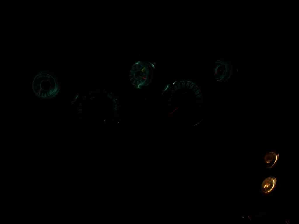

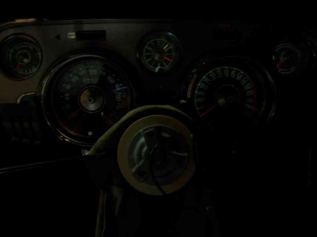

Avec un peu de patience, levier et console sont finalement remonté !!
Test des jauges et de l'éclairage de tdb (qui ne marchait pas avant...), ça fait plaisir à voir ces compteurs illuminés (même si les photos ne rendent pas grand chose...) :D
On verra un aute jour pour les problèmes restants, avant de remonter tout ca définitivement (tableau de bord, console...)

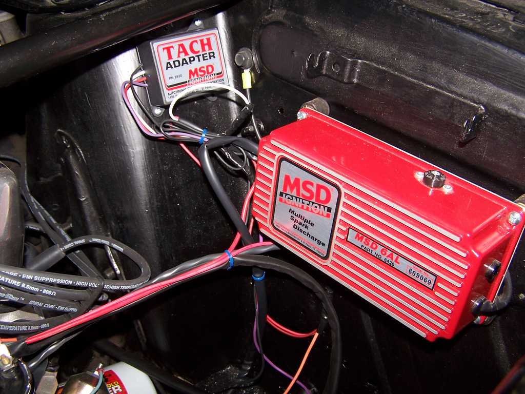

Sinon j'ai juste monté le Tach Adapter nécessaire pour récupérer le compte tour avec le boitier MSD...

Bon les dernières nouvelles...j'ai refait le branchement du tacho adaptater, suivant recommendation de Mr Romu (que je remercie et salut au passage....). Si ca intéresse je peut mettre en ligne le schéma adéquate....
