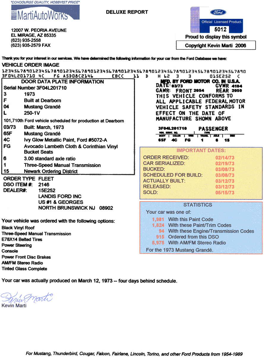

3A ---> black knitted vinyle: c'est la couleur et la finition (matière de fabrication) de la sellerie
Donne moi en détail et complète la body tag.
Par exemple la mienne c'est 65F 4C FG 1 6 15
Pour les options, il faut commander le rapport Marti.
Voici le mien avec les options (il me dit même que ma Stang a été fabriquée avec 4 jours de retard par rapport à ce qui avait été prévu...):
Ce message a été modifié par fastback69-81 - 04 June 2007 - 03:42 PM.
