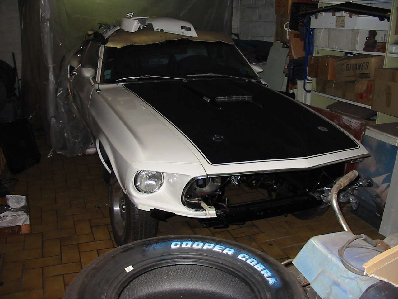

Ce n'est pas parce qu'il y a un nouveau membre dans la famille que je vais revendre l'auto pour pièces

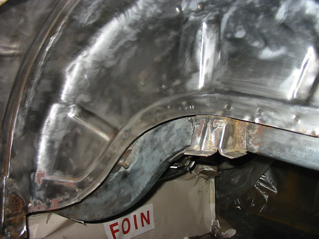

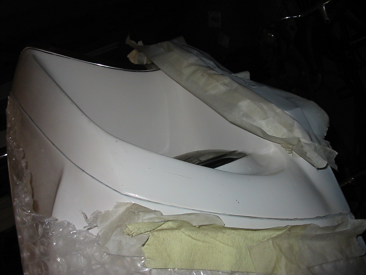

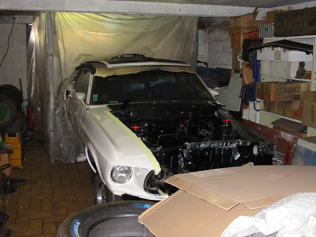

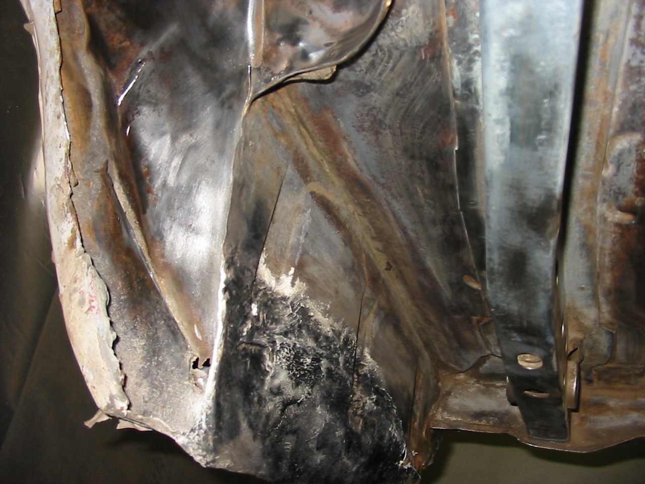

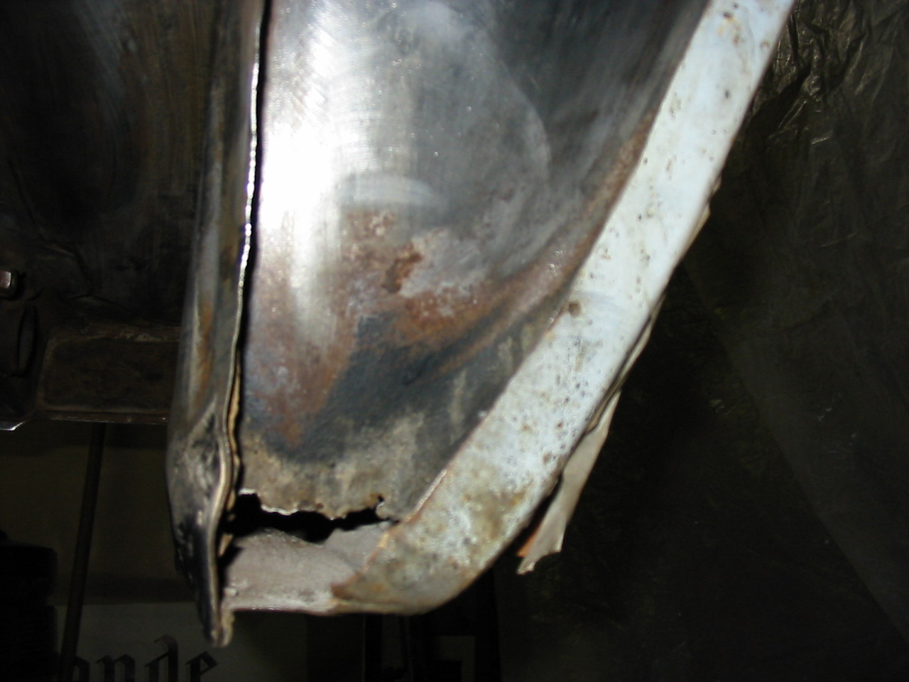

Donc, après que les ailes grattées à nu (l'intérieur) soient restées une petite semaine sans trop bouger, il a fallu rempiler tout en partageant le temps avec le pouponnage.

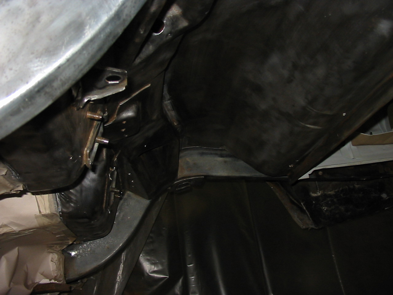

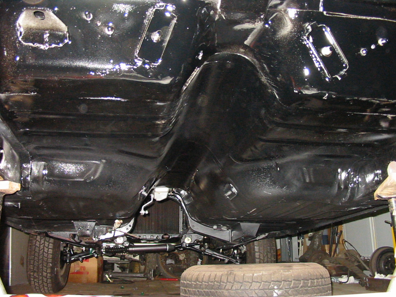

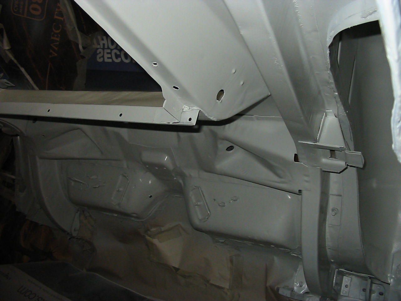

Traitement des ailes et un peu d'assemblage pour gagner de la place.

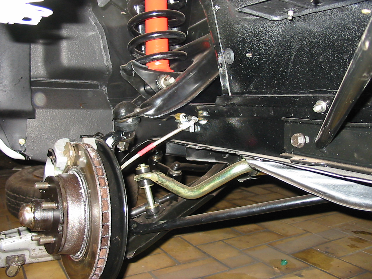

Assemblage du capot pour ajuster l'aile en définitif et les compas, qui eux se sont positionnés sans bidouille
Pas la place pour monter l'autre aile maintenant

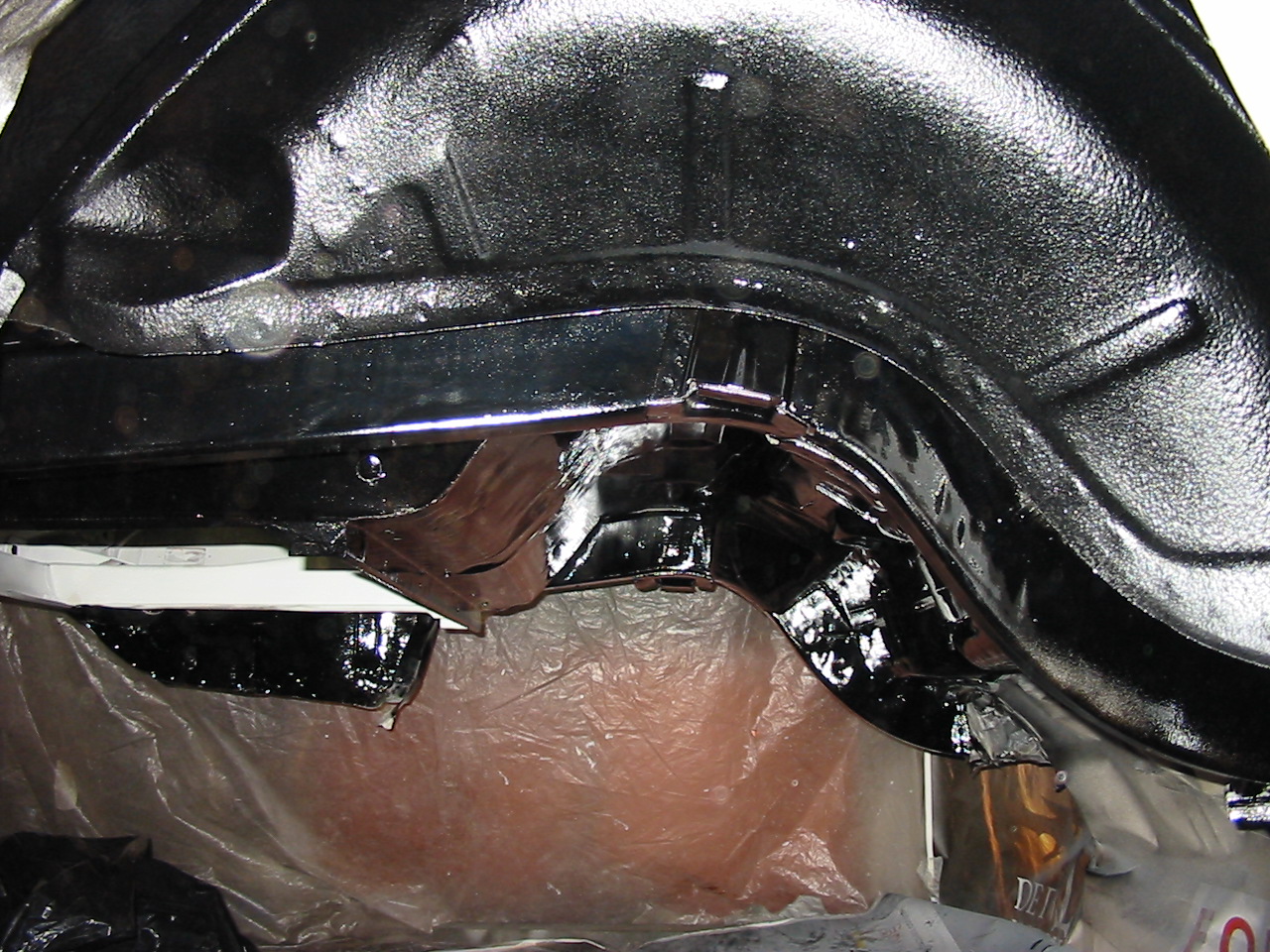

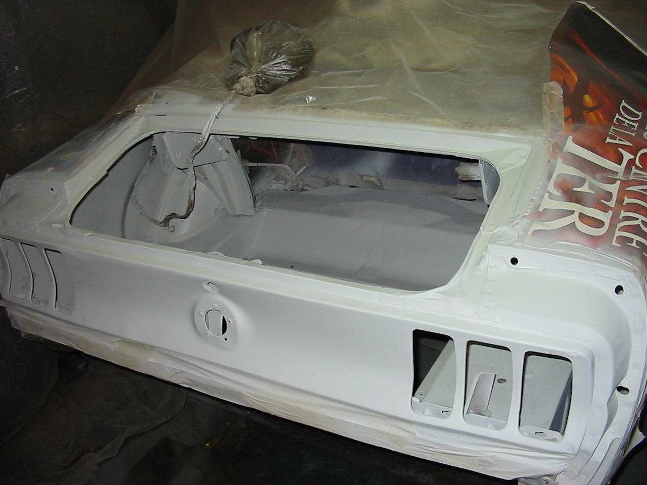

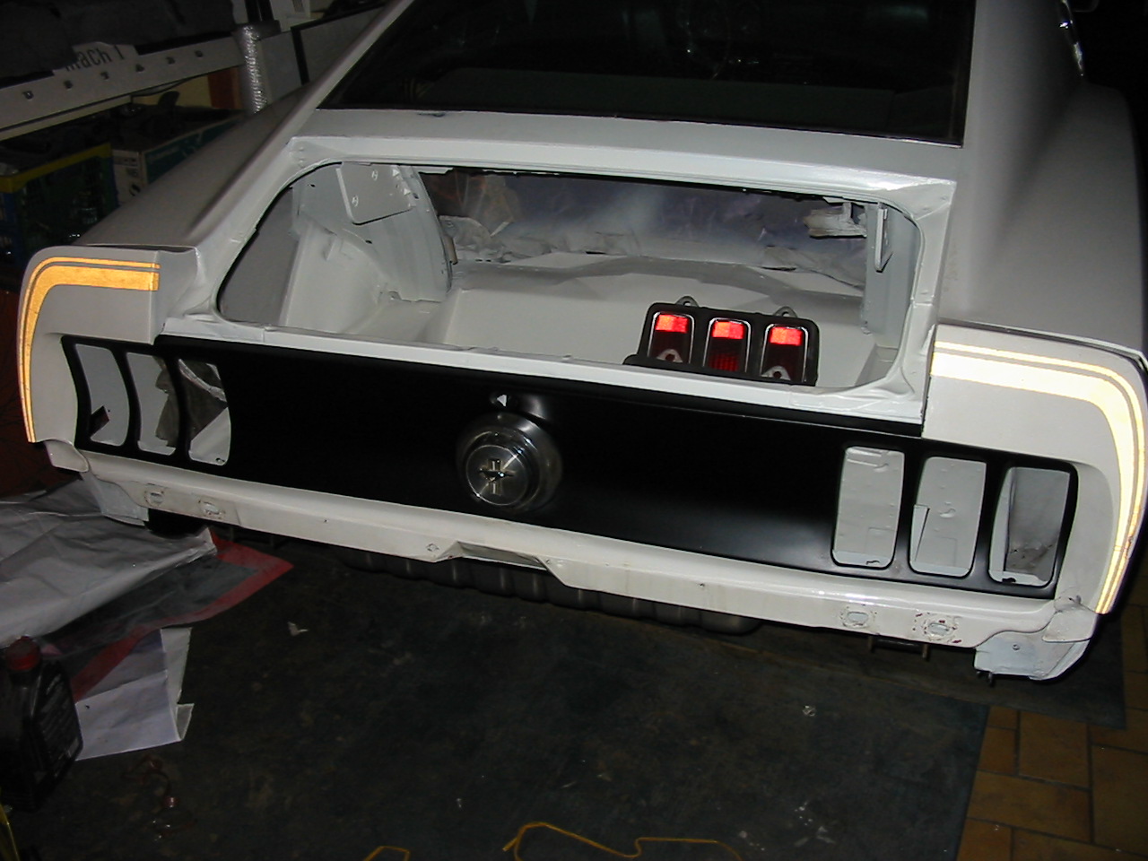

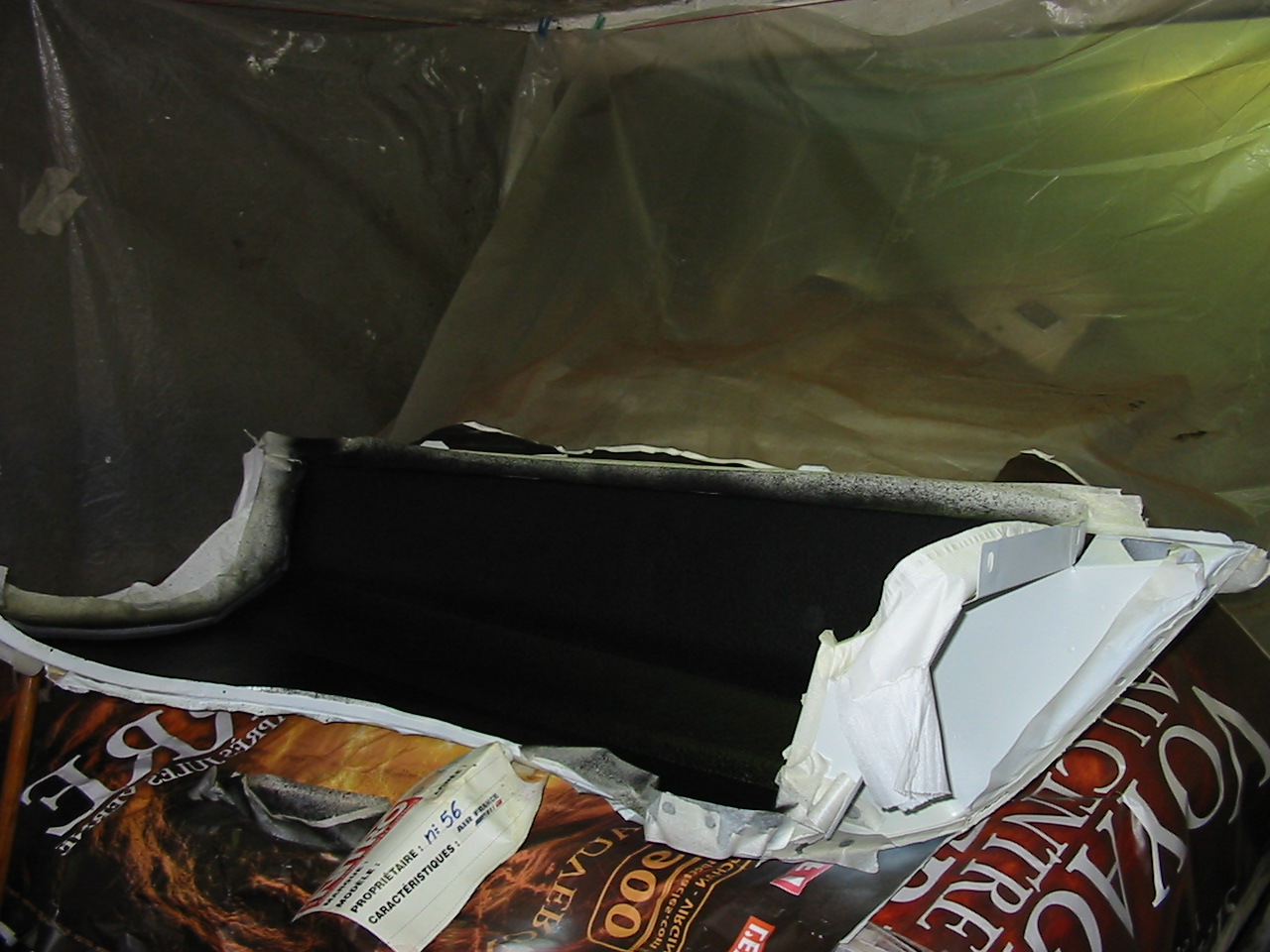

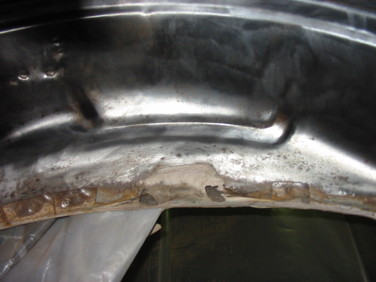

Suite à ca, reprise du coffre, grattage à blanc, primaire et face arrière (juste ponçage avant primaire - ca c'est provisoire, l'extérieur à fond c'est pour plus tard

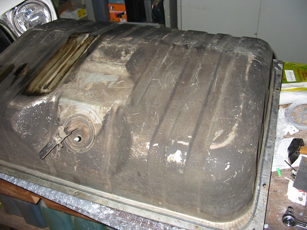

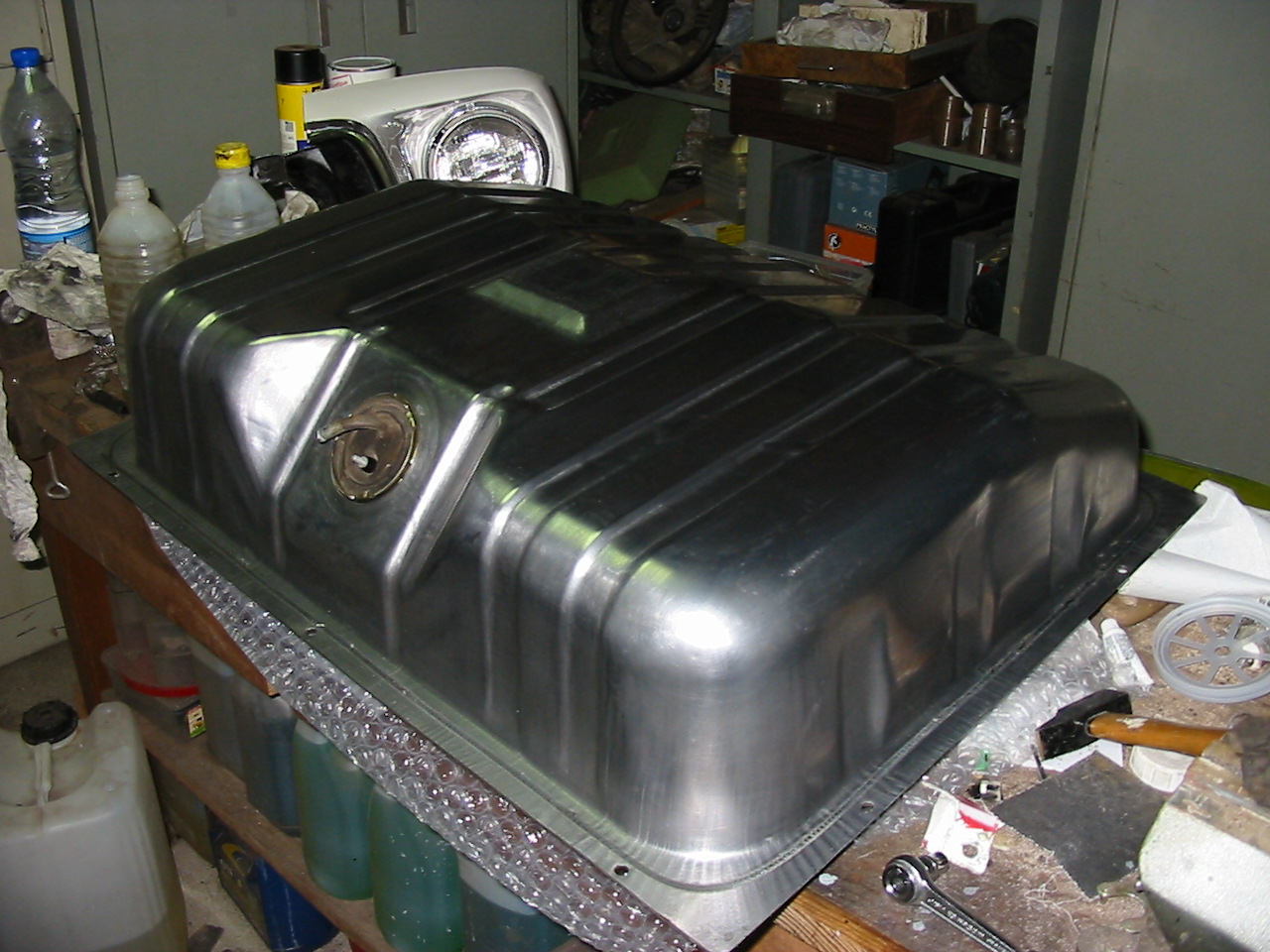

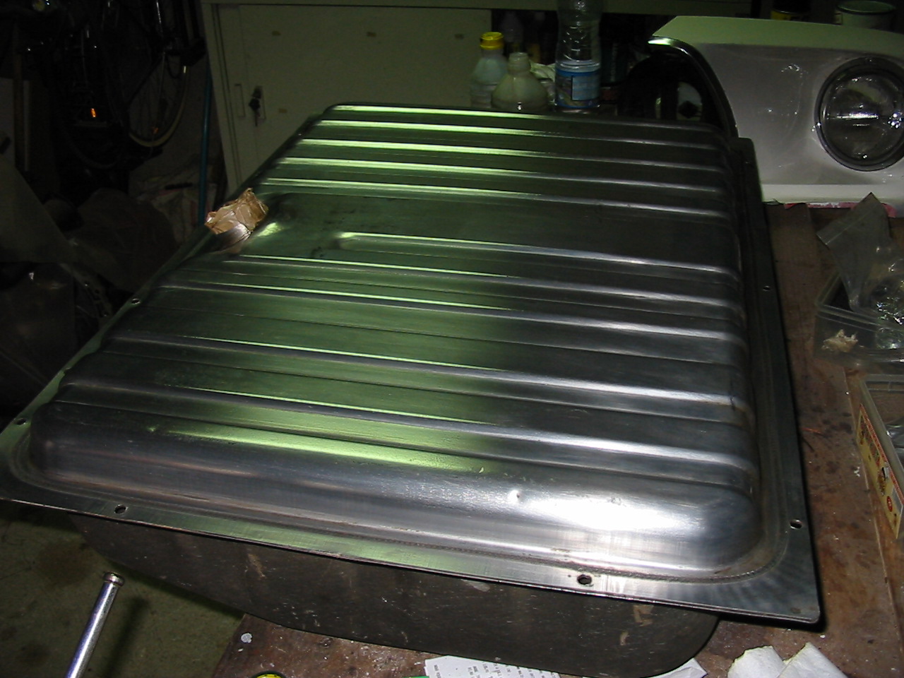

Aujourd'hui je viens de recevoir un réservoir tout neuf
Je ne pense jamais à prendre les tofs avant
