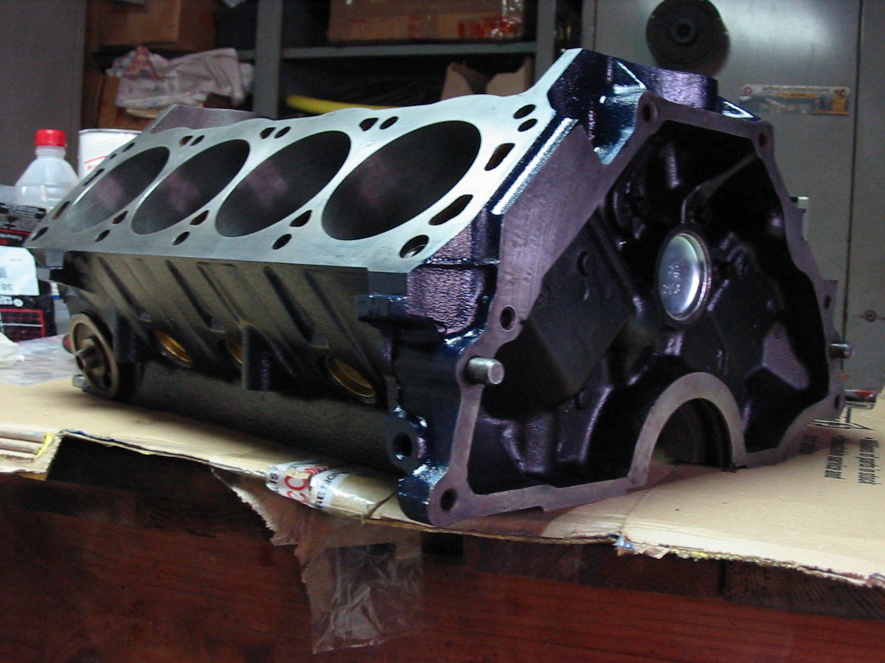

Bon, cette semaine j'assemble e moteur enfin et j'espère que cette fois rien ne va me freiner :rolleyes:
Retour à l'atelier pour préparation - dernier coup de soufflette, petit ponçage au 400 pour les éventuelles petites pellicules de rouille qui auraient pu se reformer sur les plans de joint et pose des pastilles de sablage.

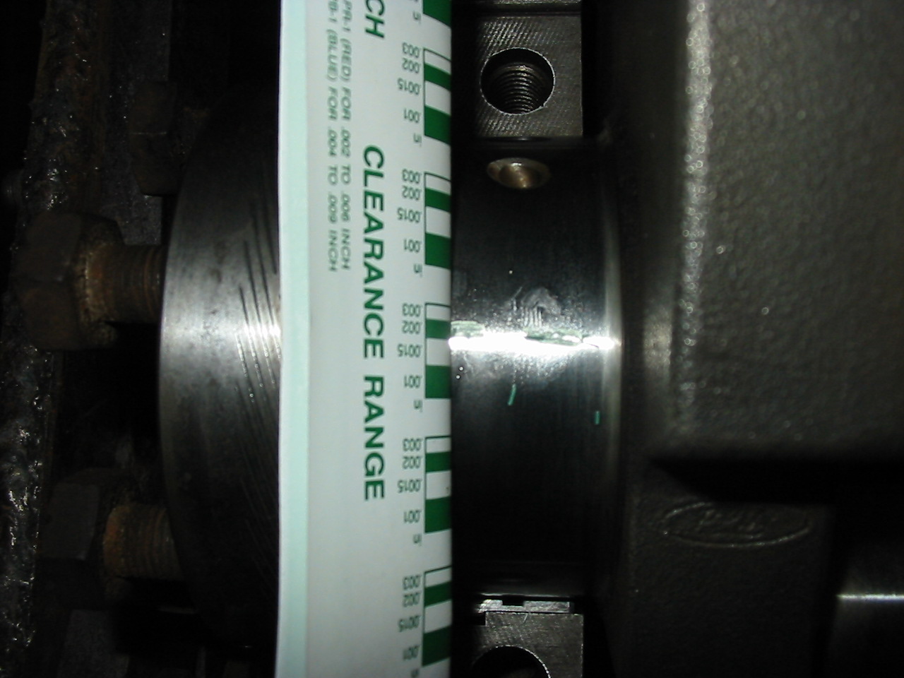

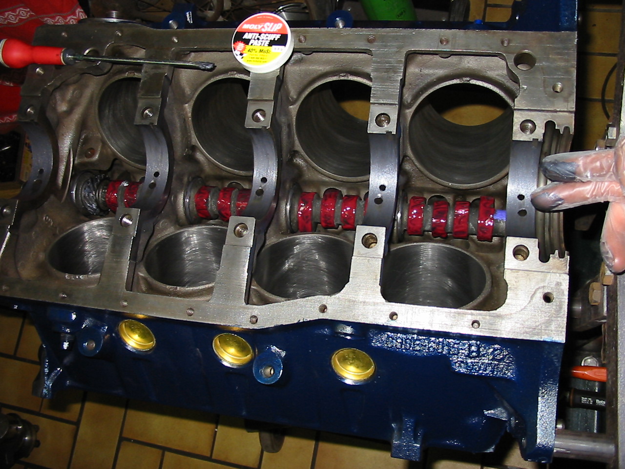

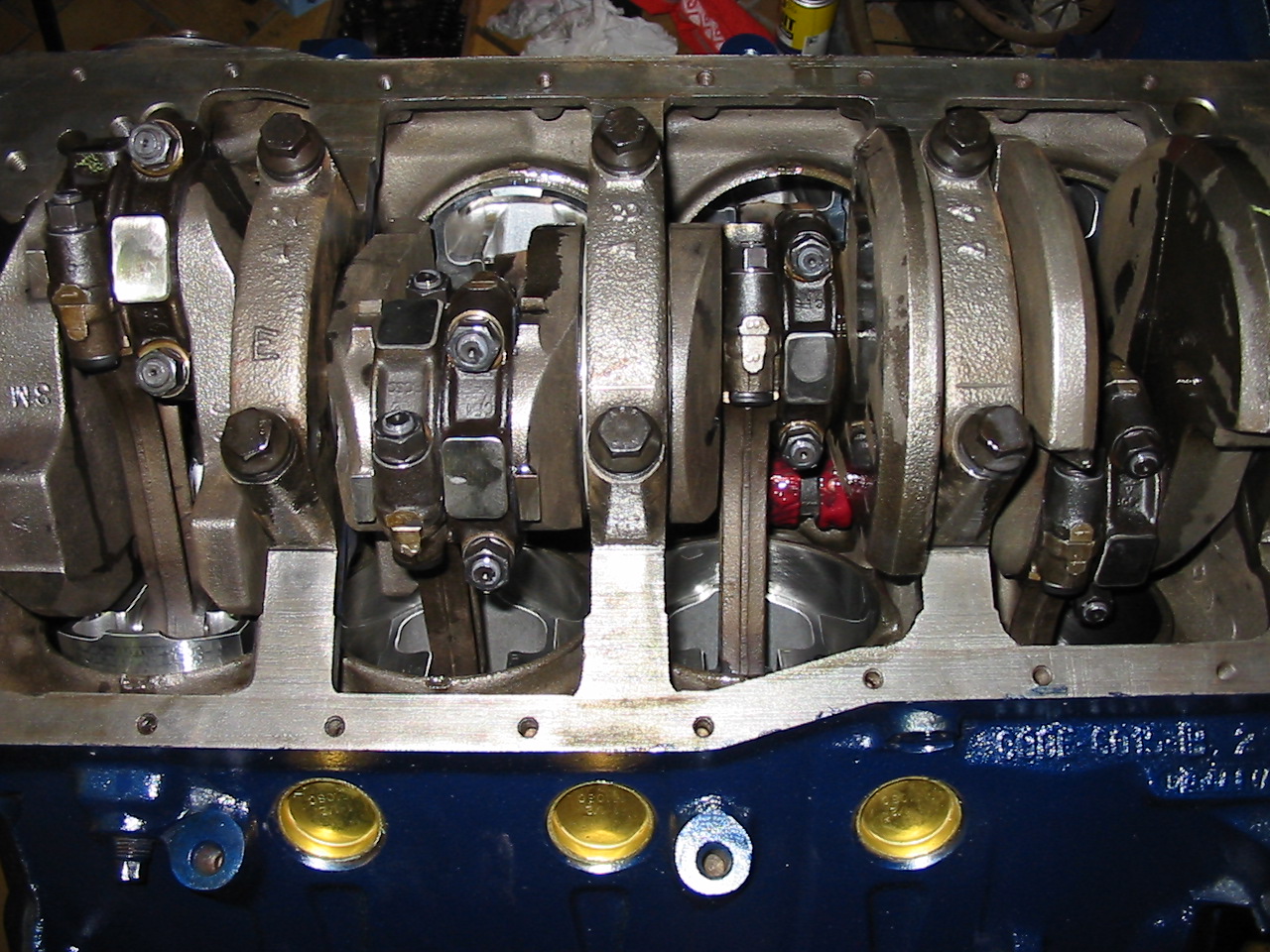

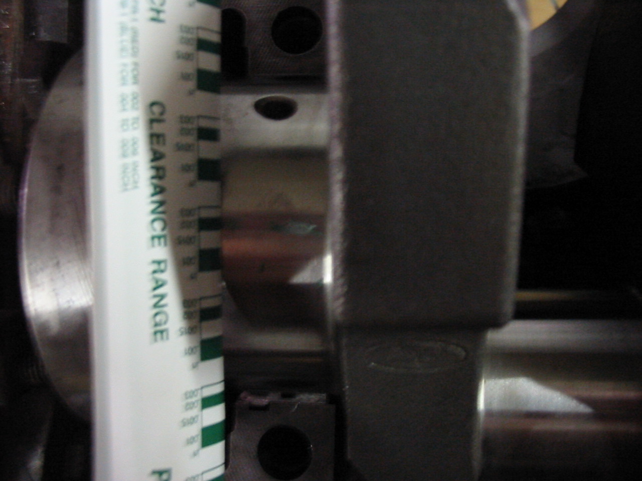

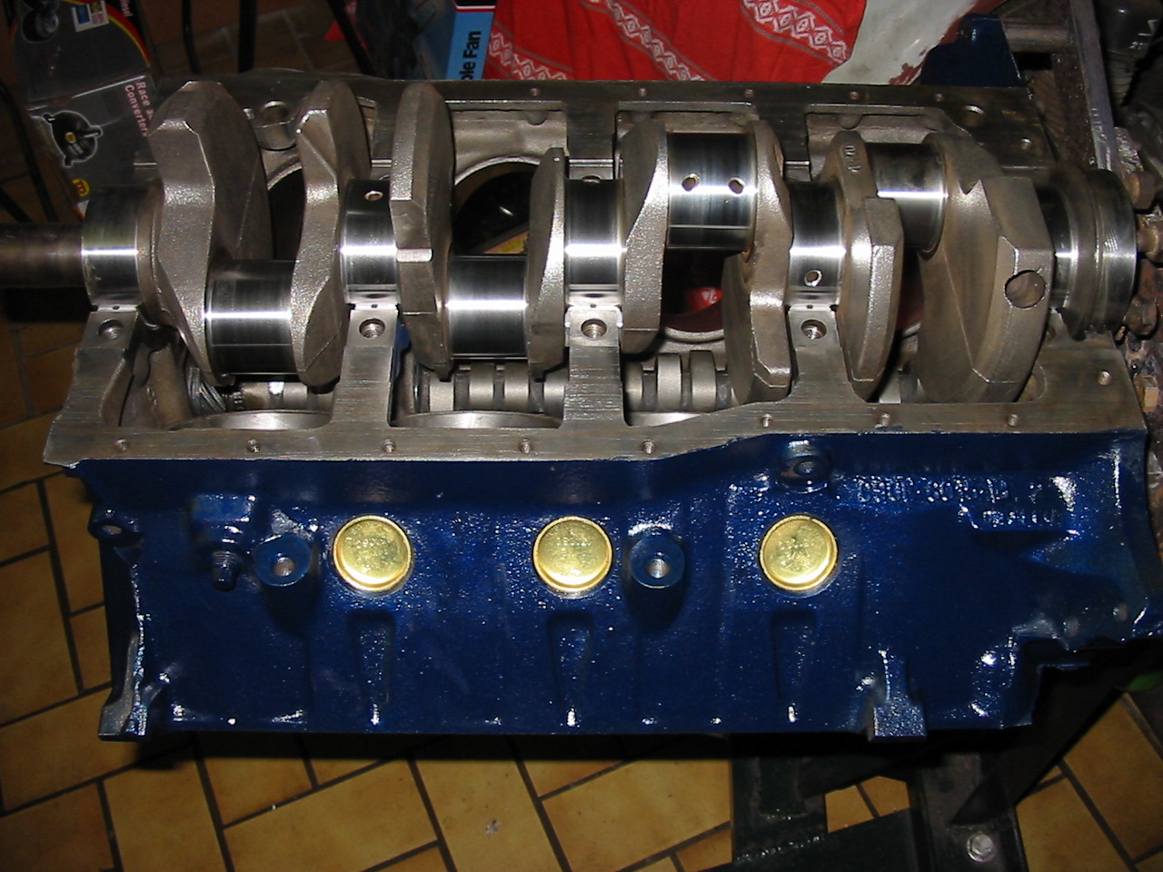

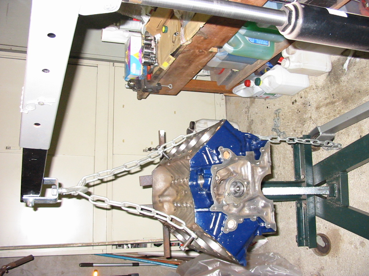

Ensuite, installation e l'aac en position verticale pour éviter de mettre des coups dans les coussinets puis fixation du bestiau sur le tourne broche...
...Mise en place des coussinets et vilebrequin à blanc pour contrôle au plastigage des jeux de graissage
Tout est ok à 0.02 inch B)
...puis je redémonte pour graissage des câmes avec la graisse fournie, pignon d'allumeur et logements de coussinets à la Mos 2 - un léger film pour les coussinets (merci Romuald ;-) )

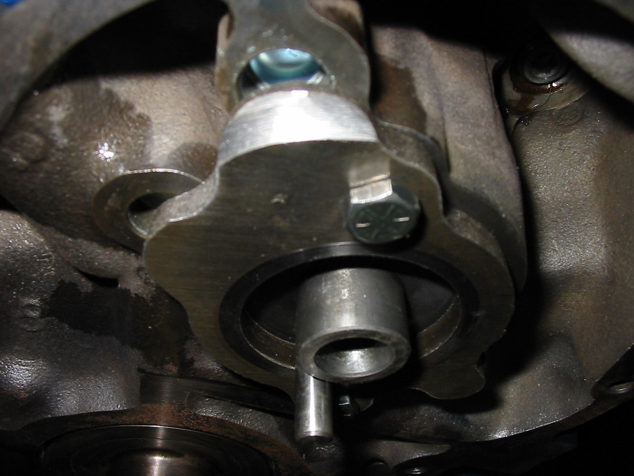

Ensuite pose de la distri renforcée en remplacement d'un modèle d'origine qui m'a obligé à meuler la plaque de retenue de l'arbre à câme
mise en place couvercle et pompe à eau et prise de tête avec les vis moteur arp qui sont parfois courtes ou manquantes <_<

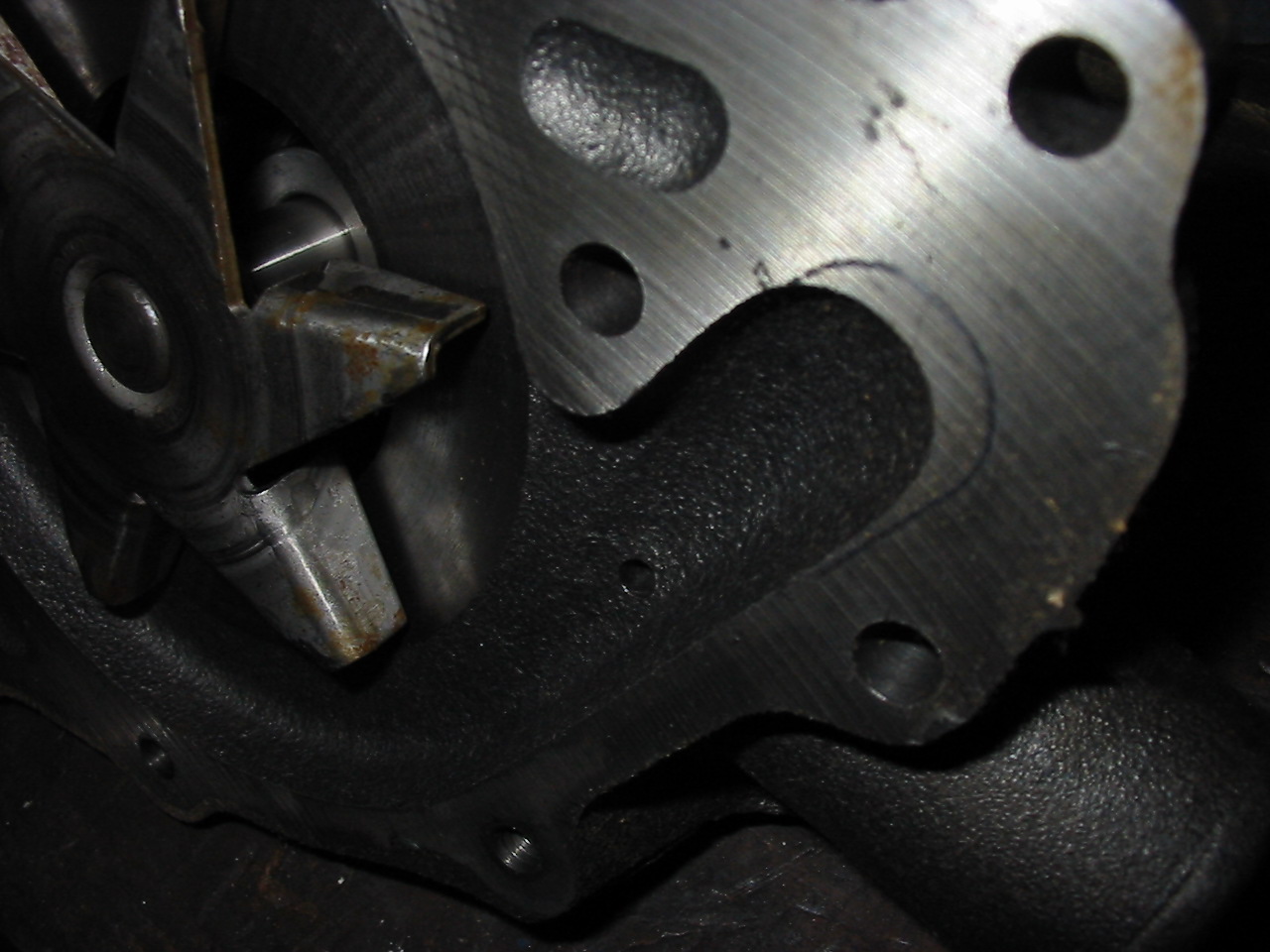

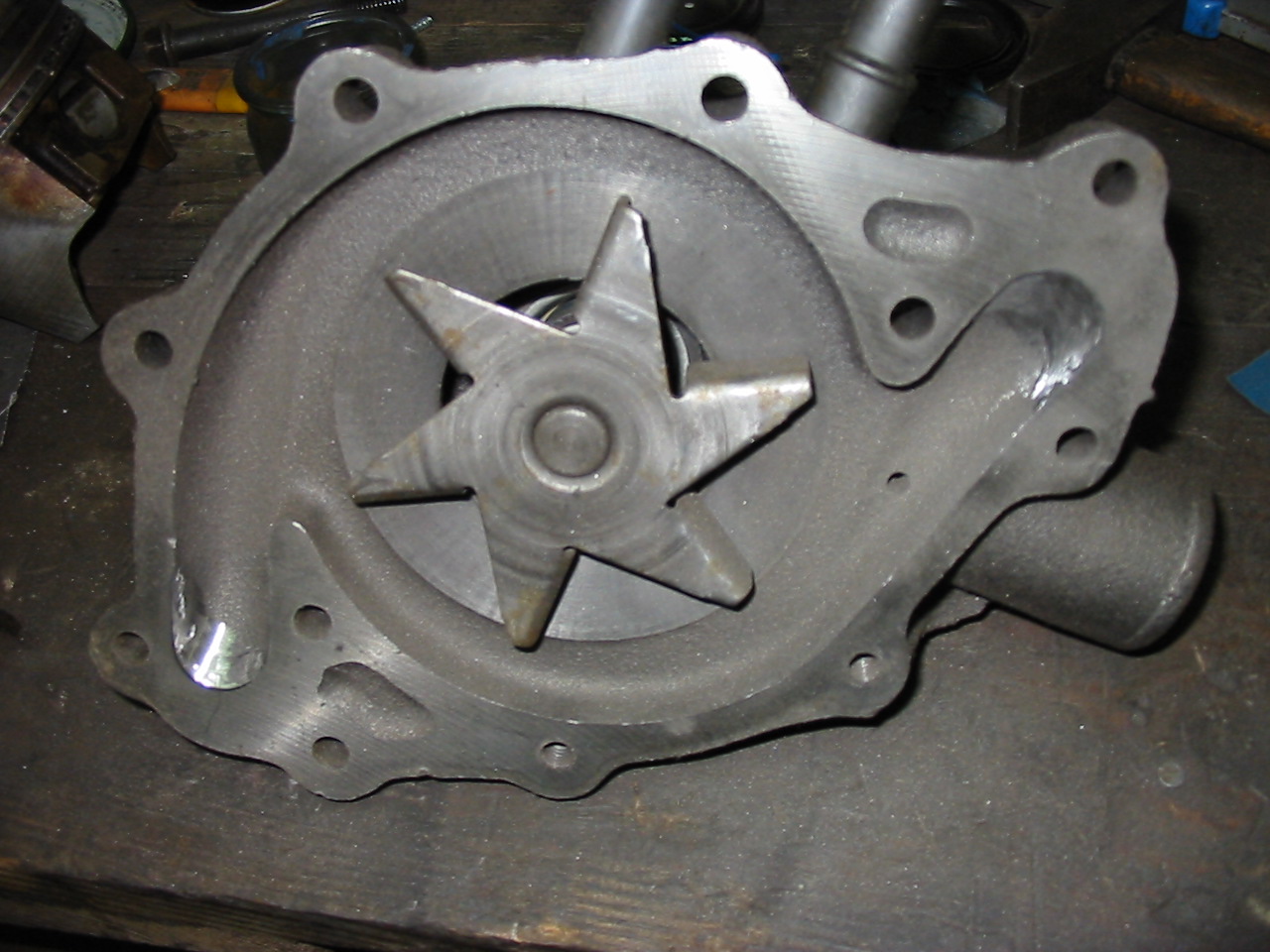

Alignement des conduits d'eau de la pompe (neuve ford):

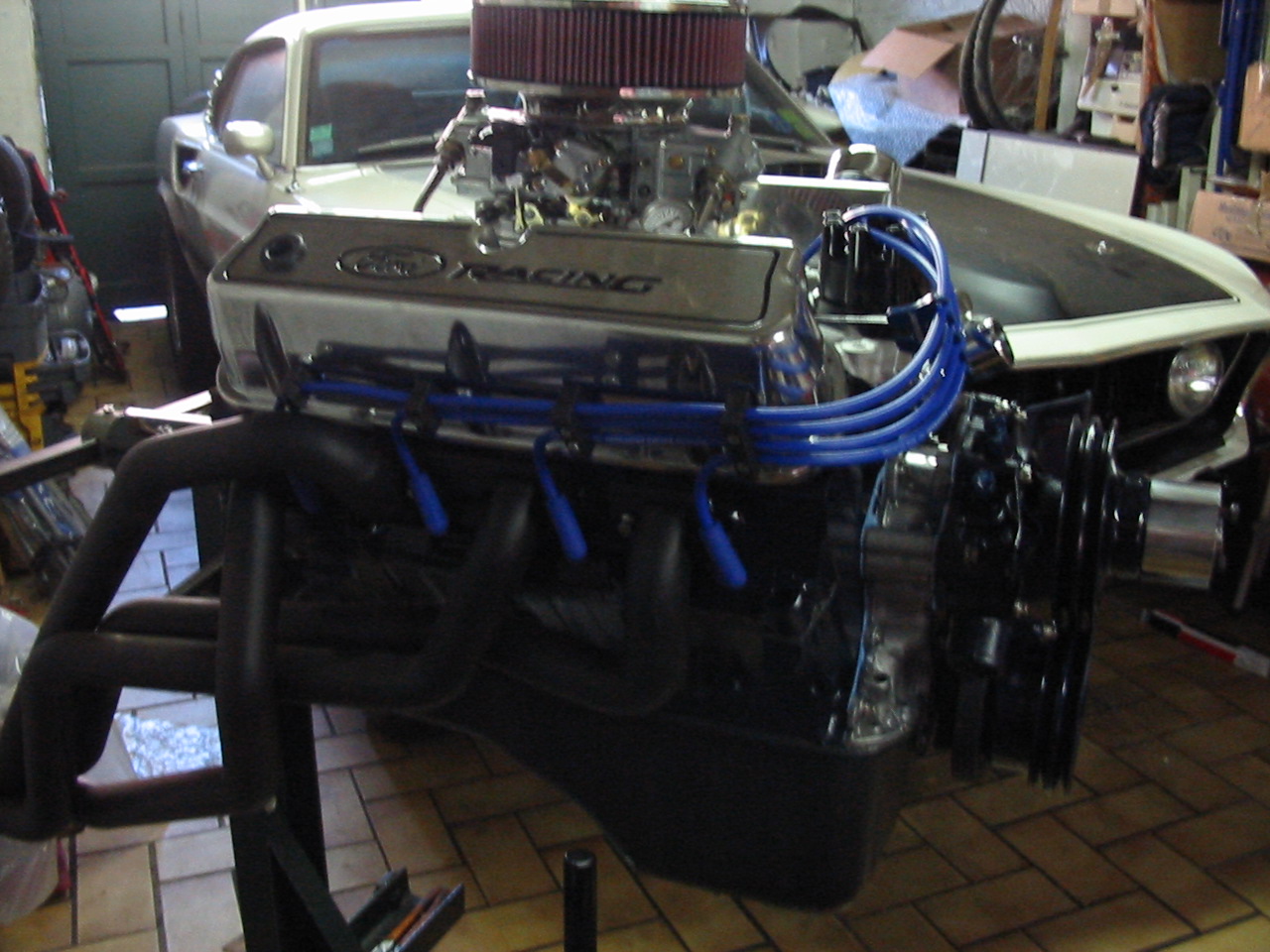

salut cragar
dit moi tu as bien avancé mieux que moi en tout cas, le bloc a repris sa place dans le compartiment, reste plus cas monté le reste.
en tout cas ton moteur est super, les attaches pour les cables de bougies (ignition wire loom) c'est des verticaux ou horizontaux, car chez summit il montre toujours la meme photo du cout on voit pas vraiment ce que cela donne.
en voyant ça tu ma donner envie de faire pareil car sa fait trés propre et plus de sécurité aussi.

En fait là, j'ai assemblé à blanc pour protéger de la poussière et huilé les plans de joints qui ne sont pas utilisé contre l'humidité, le temps d'un petit stand-by.

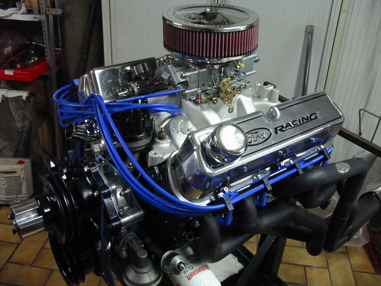

Les guides fils sont des verticaux (90°), je donnerais la ref. Je trouve ça très utile, indispensable dans mon cas à cause des 4en1 biscornus pour éviter que ça touche et moi aussi j'adore. Suis d'ailleur surpris que très peu de gars en installent mais je vais peut-être lancer une mode :rolleyes:
Demain si j'ai le temps je fais les contrôles du haut moteur et un petit rapport là-dessus.
Moi j'ai commandé ceux-ci:
Sont horizontaux mais ça doit bien donner...

le hic est que l'on ne se rens pas compte ce que cela va donner quand sa sera monter.
on voit bien sur le moteur de cragar que les wires verticaux sont parallele au cache culbuteur.
donc les hoizontaux se retrouverait perpendicullaire au cache culbu, on les verait en les regardant au dessus comme sur la photo ?.
et c'est qu'il y a un coté estetique trés important dans nos moteurs. :lol:

Pour moi ceux de Sponge ne passait pas. Hormis l'angle, c'est tout à fait la même gueule.
Kartman, si tu veux je te commande les même que Sponge ou moi, on voit ça en mp.
