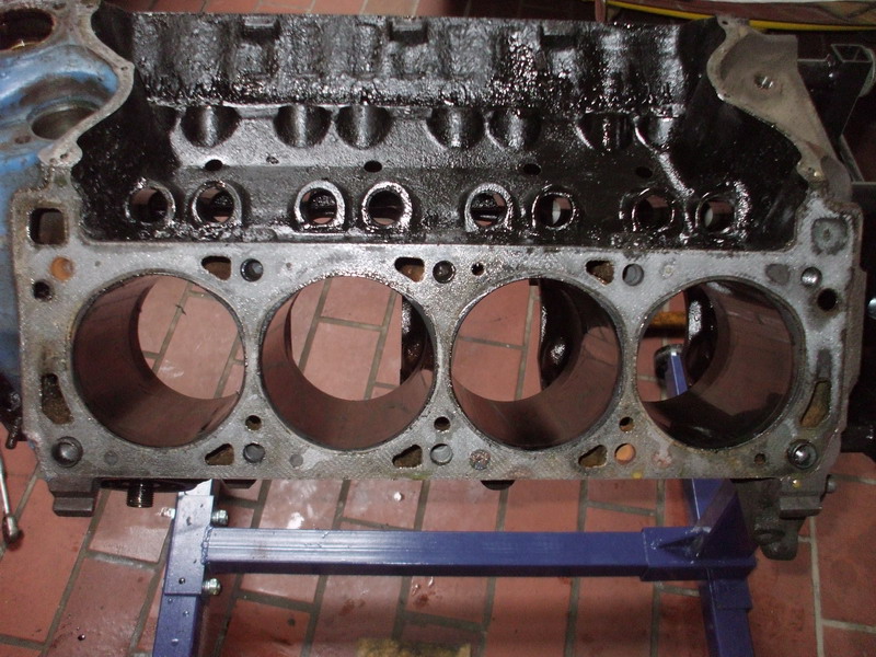

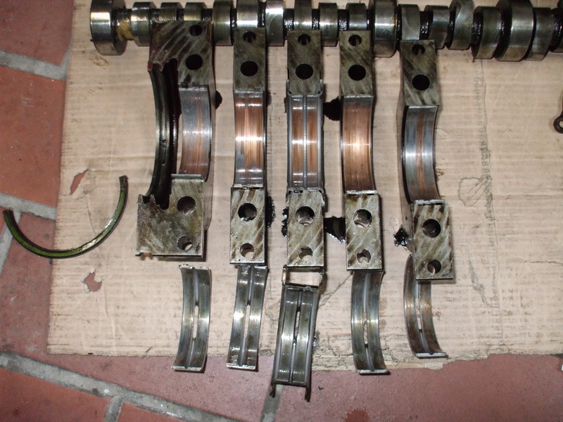

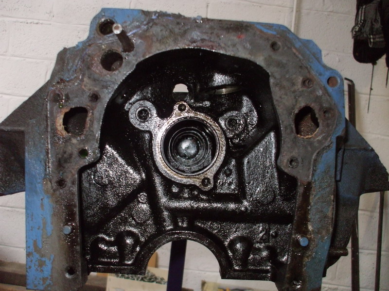

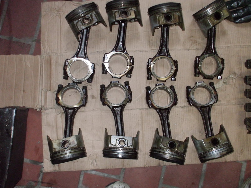

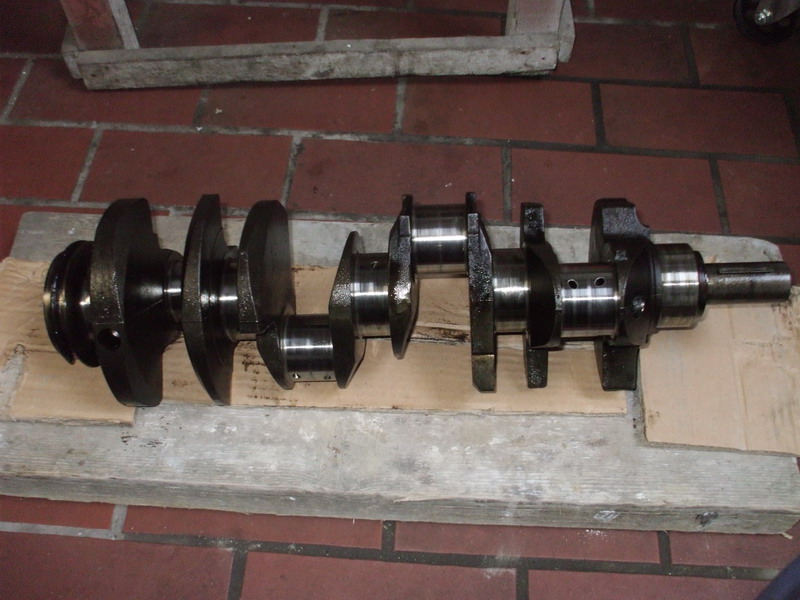

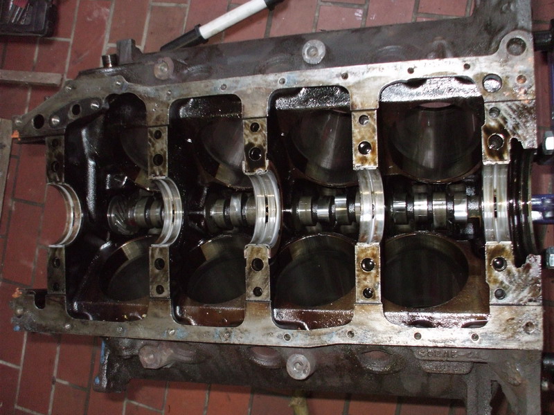

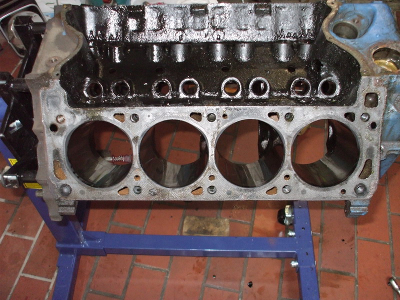

le bloc est presque nu, reste les pastilles de sablages, les vis des galeries d'huille.
Aucun problème pour le démontage mais sur le villebrequin, il y a quelques stries, je pense qu'un pôlissage le rendra bien lisse.

- Les nouveaux pistons sont montés sur les bielles mais ils n'ont pas changé les boulons des bielles :( dommages, j'ai plus qu'a le faire moi même.

Comme j'ai enfin reçu mes coussinets de palier de vilo, j'ai pu mesurer avec le plasticage le jeu au palier et au bielles/vilo.
Toutes les cotes sont dans les tolérances ainsi que le jeu latéral du vilo :) ça fait plaisir.
Beaucoup de patience pour placer les coussinets de l'AAC, pas facile mais maintenant il tourne bien dans ses paliers.
Les soupapes sont montées sur une des culasses mais comme mon outils n'a pas résister a la pression, je terminerai cela plus tard pour l'autre culasses.
Plus qu'a tout démontés, nettoyer, placer les segments sur les pistons et montage final.

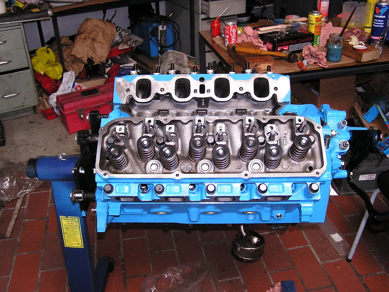

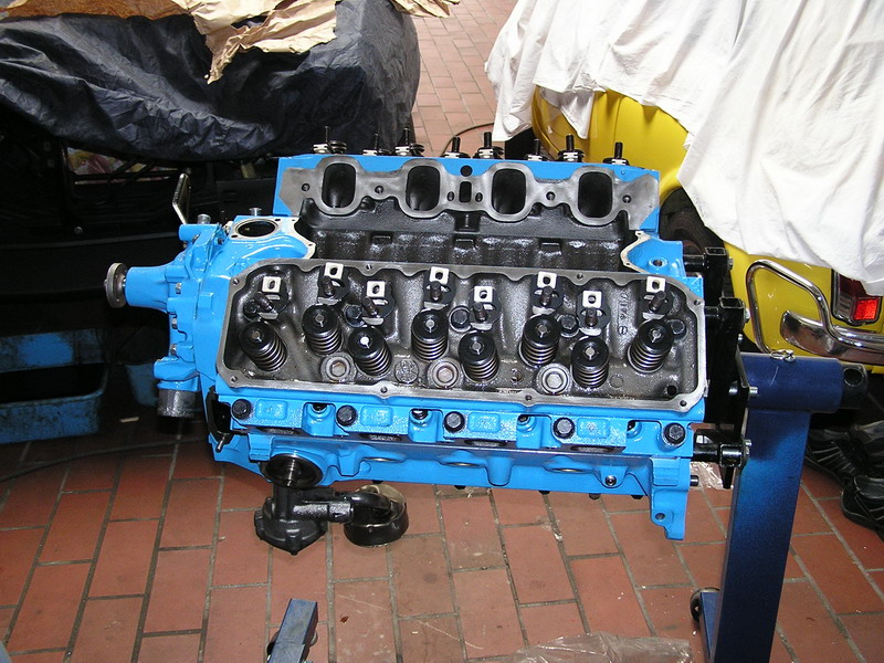

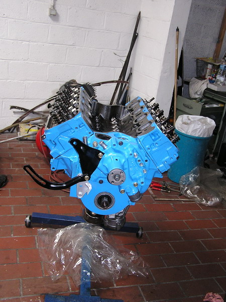

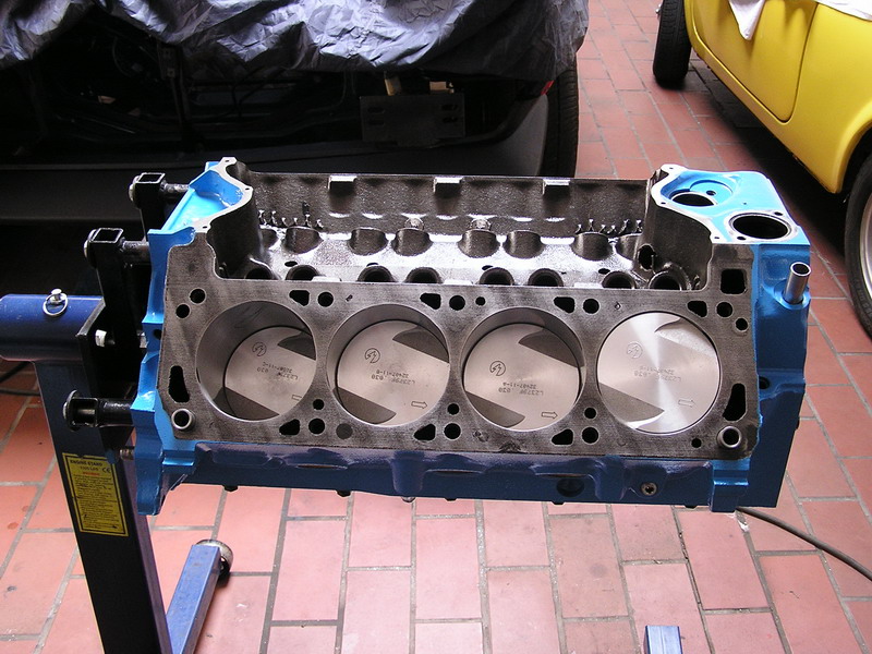

Comme promis quelques photos de l'avancement du remontage du moteur.
Pistons, segments sont montés.
Les culasses sont remontées, c'est du lourd
les soupapes sont remontées avec un outil spécial maison qui va bien :) parce que l'autre n'a pas résiste
Pompe a eau repeinte (elle avait été changée par l'ancien proprio donc je l'ai réutilisée.), plaque avant installée, chaine de distribution et excentrique de pompe a essence en place avec de la moly appliquée dessus.
Reste le damper, le carter (je le change car l'ancien est plus très propre), poussoirs, tige de culbuteurs, pipe d'admission, cabu et autre bricole et puis démarrage ;-)
