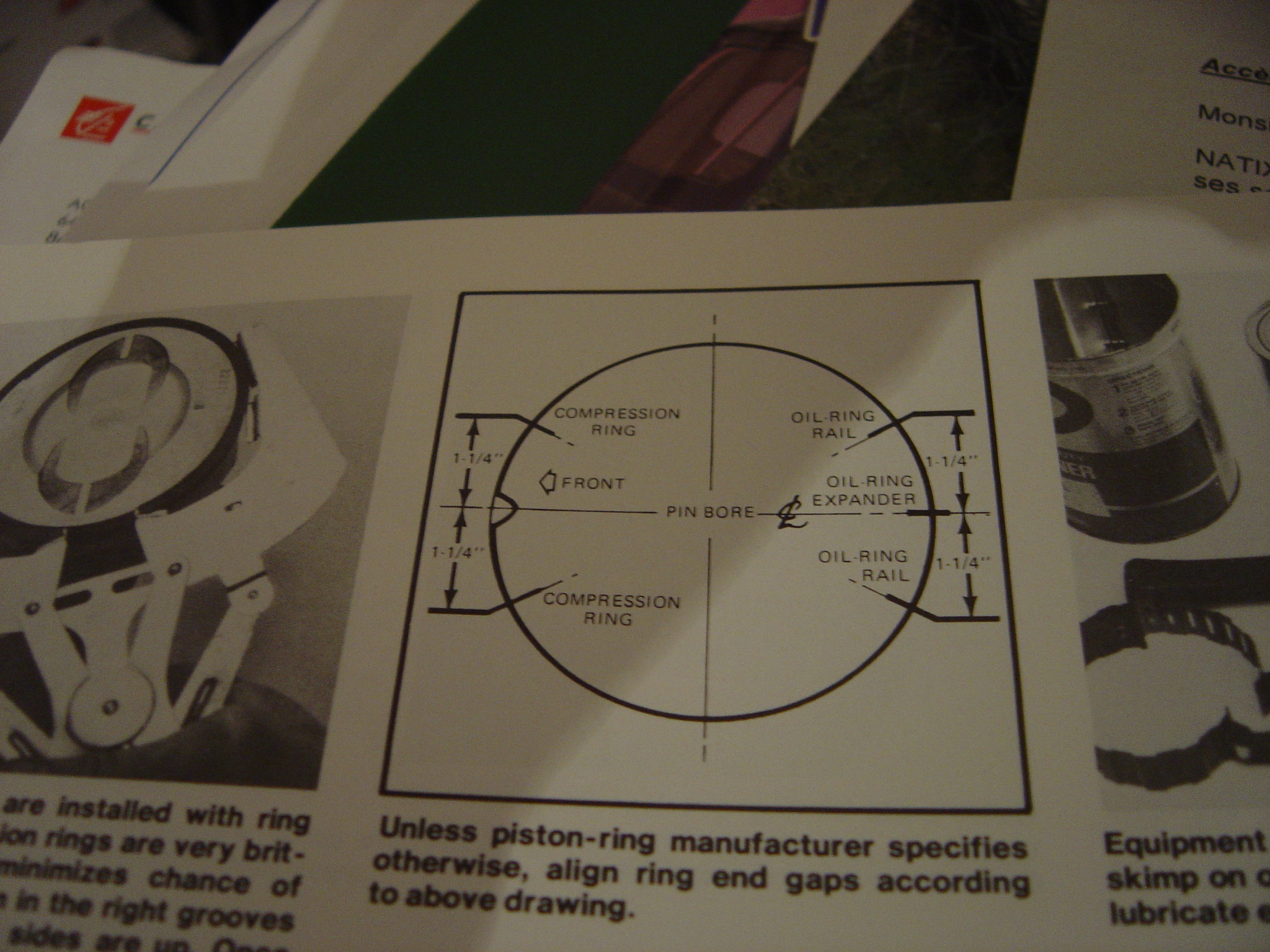

appelle moi quand tu veux, pour l'élec!!!petite question concernant l'ecartement de chaque coupe de segment,j'ai ça sur ma doc,je trouve peut etre pas a juste titre que les coupes sont proches l'une de l'autre pour les 2 de compressions?n'est il pas?
