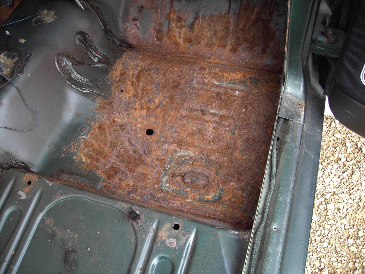

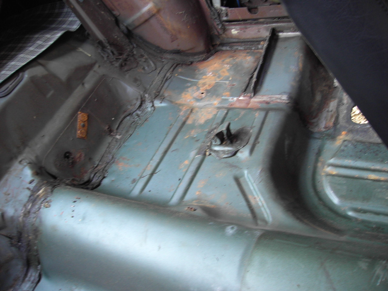

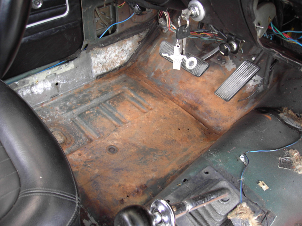

ce week end demontages de l'interieur..suprise les souris ont bouffés la mousse des banquettes arrire...sinon sous les tapis planchers passagers hs(pas de pastilles sous la caisse) et celui du conducteur est rouillé mais pas percé

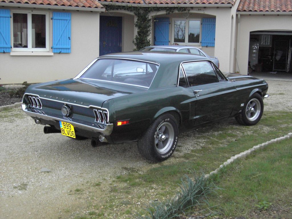

quelques autres photos prise ce week end

Toutes mes féliciations....
Et en plus on trouve tous les 2 notre 68 presque en même temps

Posté 09 November 2006 - 03:37 PM
sont enorme les sortie d'echappement :blink:
une video avec du son de la bestiole ?
#37 chamagne
Posté 10 November 2006 - 12:03 PM
dés que j'ai un camescope sous la main et que j'ai un carbu neuf,j'essaie de vous envoyer ça,,mais ceci dit le bruit est vraimment sympa,comparé a un smal bloc le bb chante bien(dixit mon pote proprio du coupé 66)
