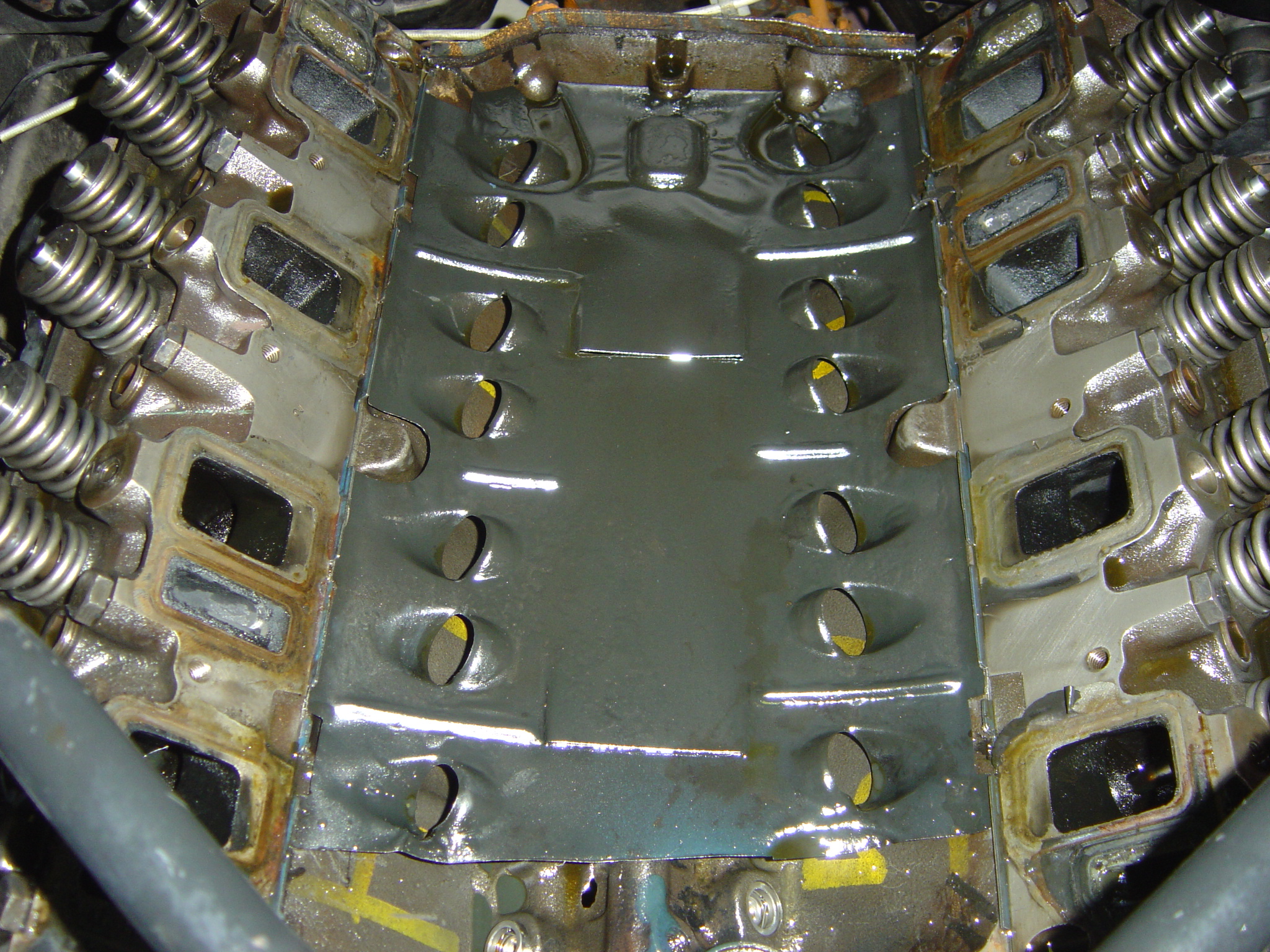

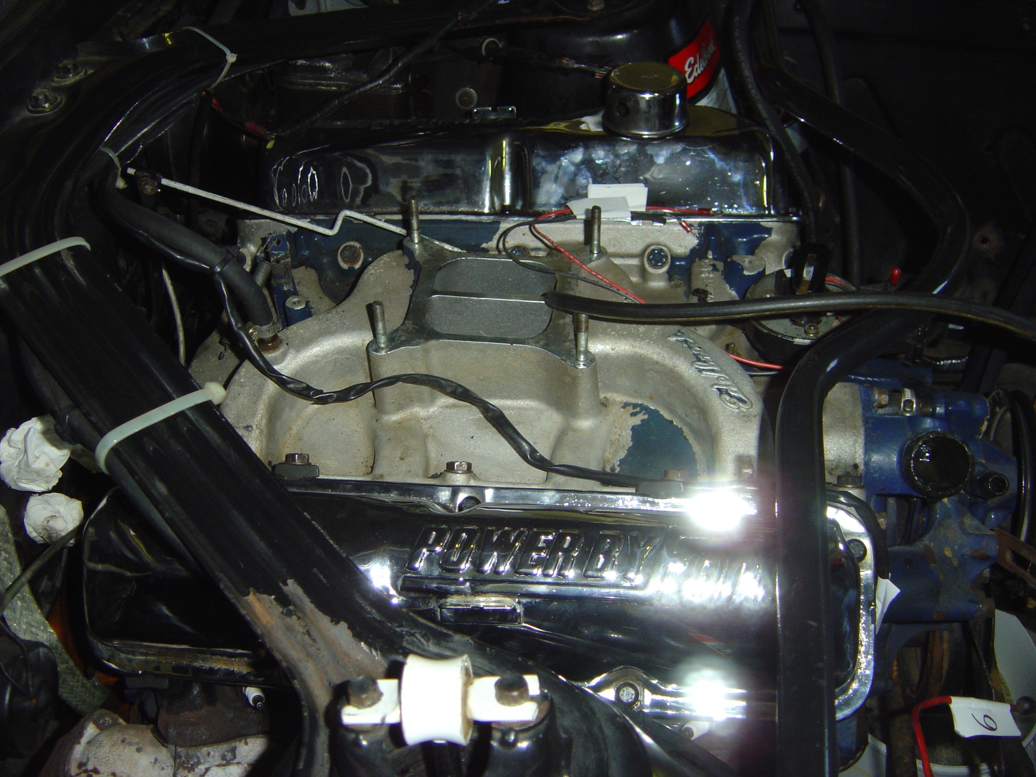

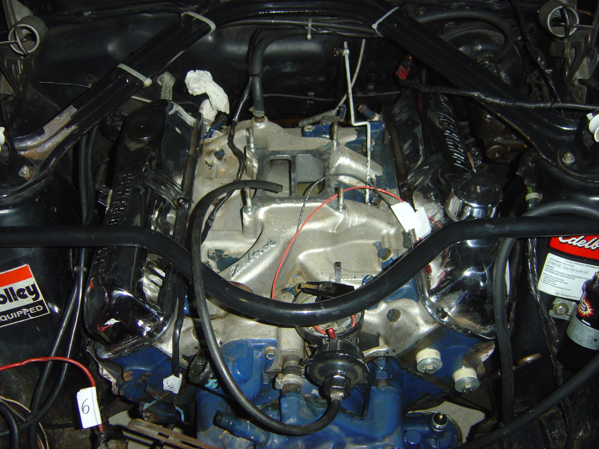

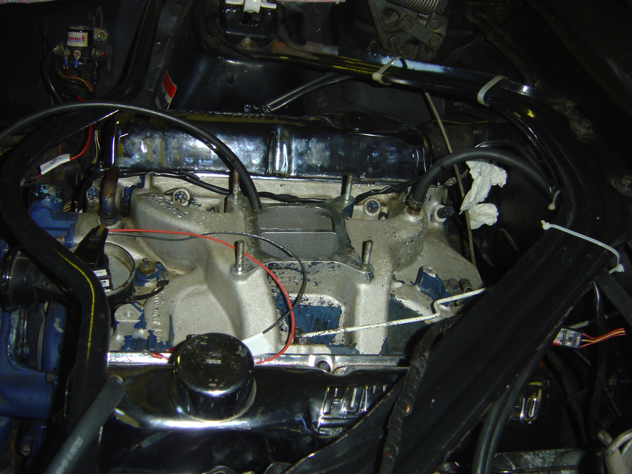

hello a tous vu que mes pieces arrivent semaine prochaine,je me suis dis qu'il etait temps d'ouvrir le bestiau,donc cet aprem,j'ai commencé tranquille,vu la place dans le garage ,ça va etre chaud,mais c'est un detail..donc vidange liquide refroidissement,clair au debut,puis plus foncé a la fin,mais sans huile dedans...ensuite demontage pompe à eau,cache culbu,rampe de culbu,pipe d'admission et j'ai commencé le meilleur,c-a-d devissage des pipes d'echappements,,je continuerais demain..avec le schrompfette dans les pattes ça ralenti un chouillas...qql photos

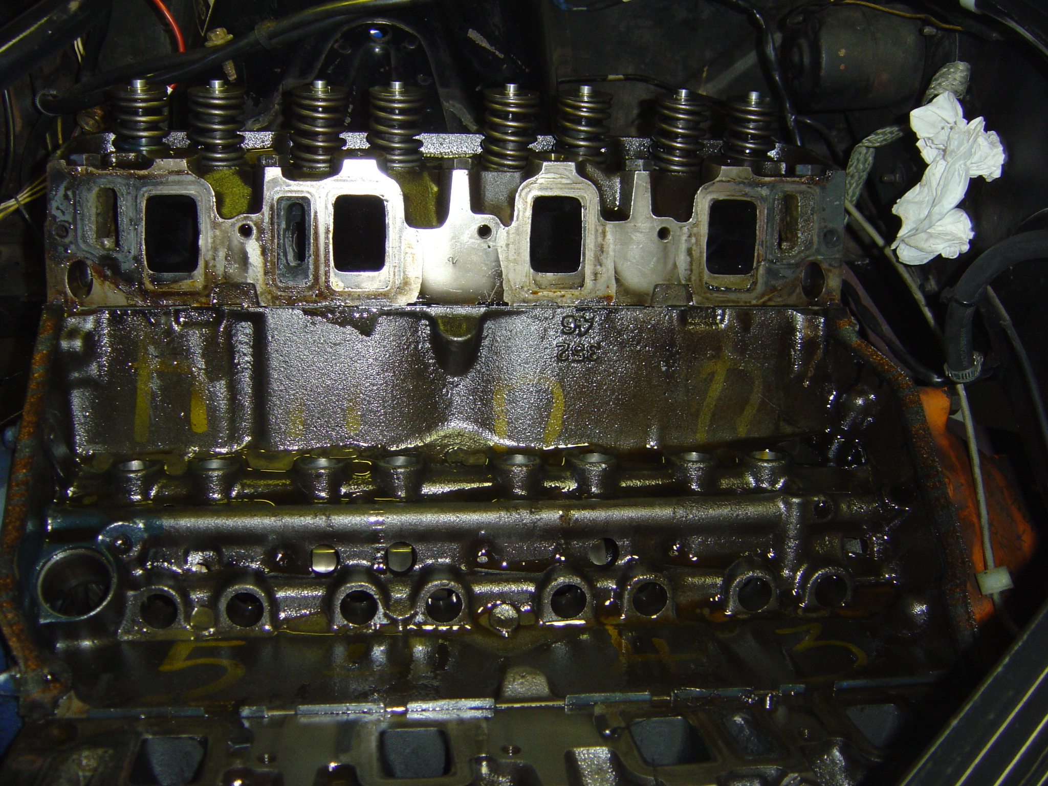

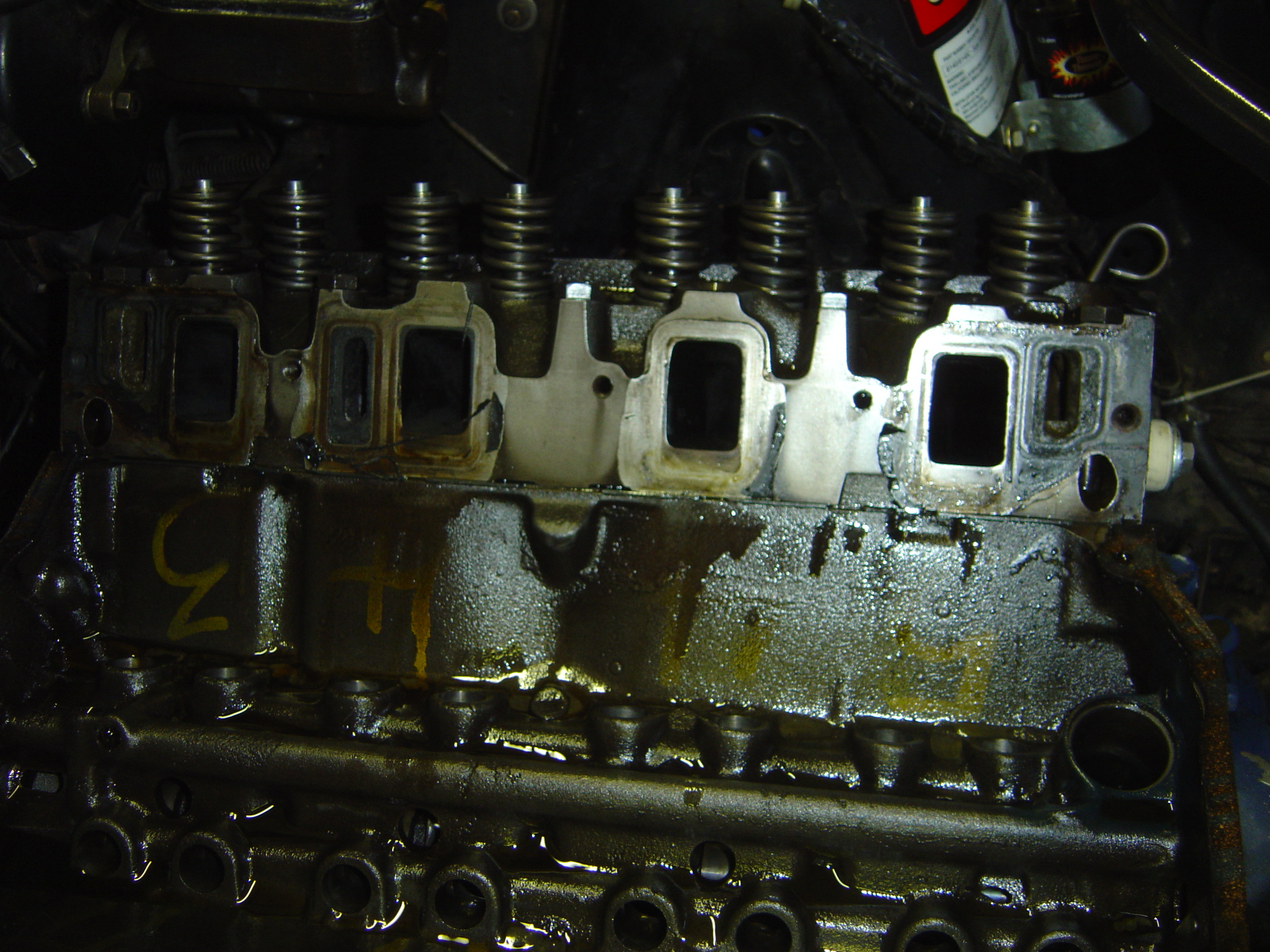

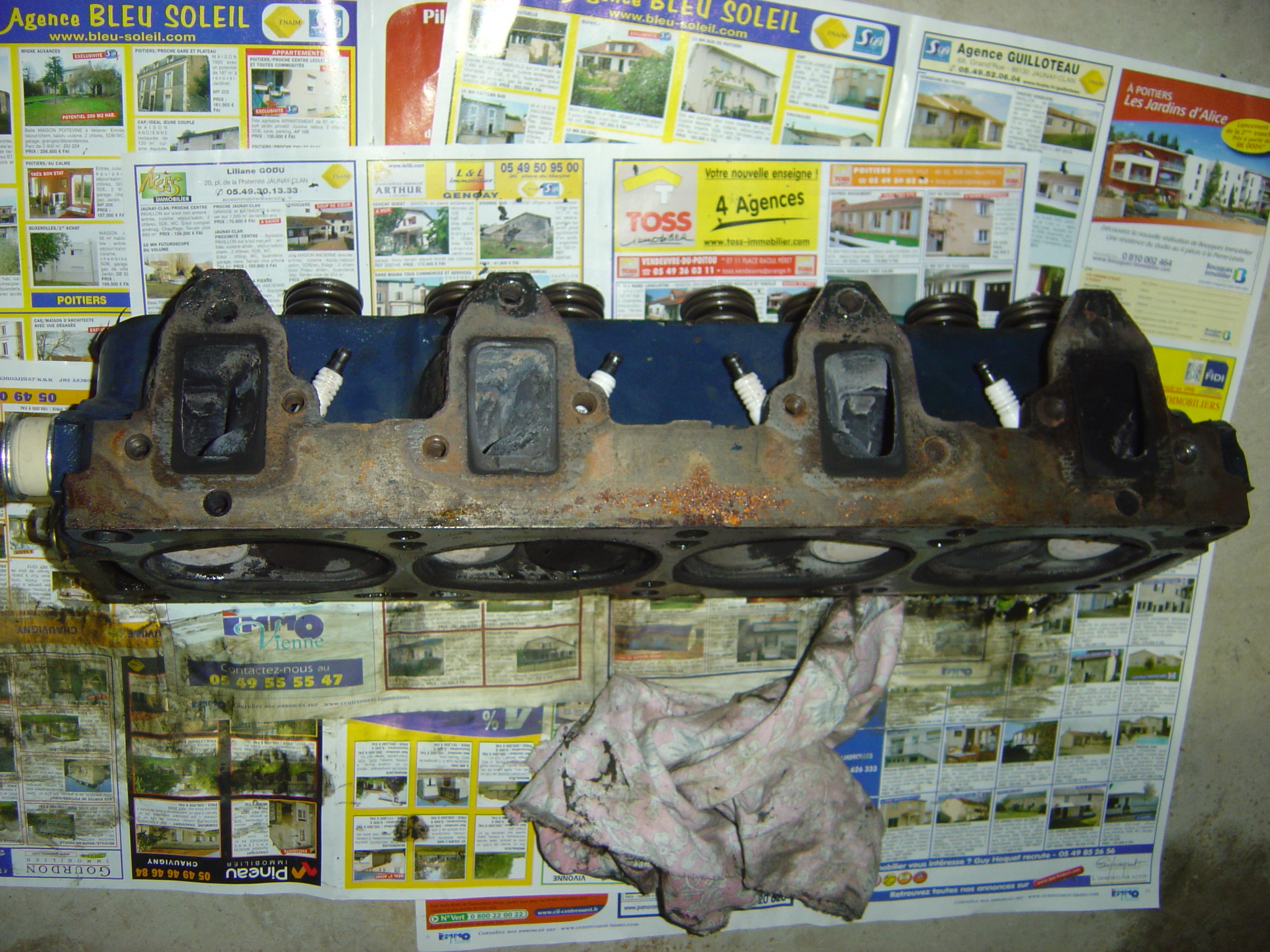

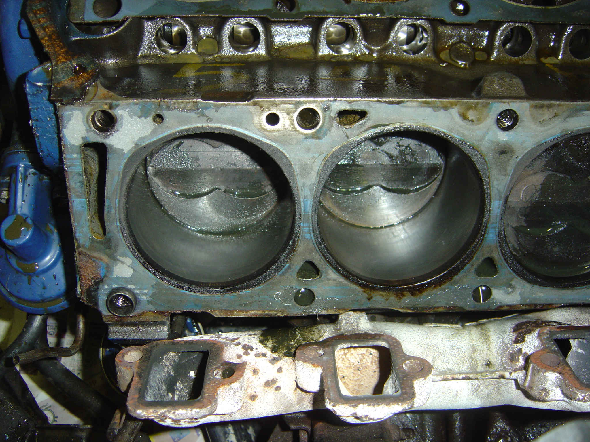

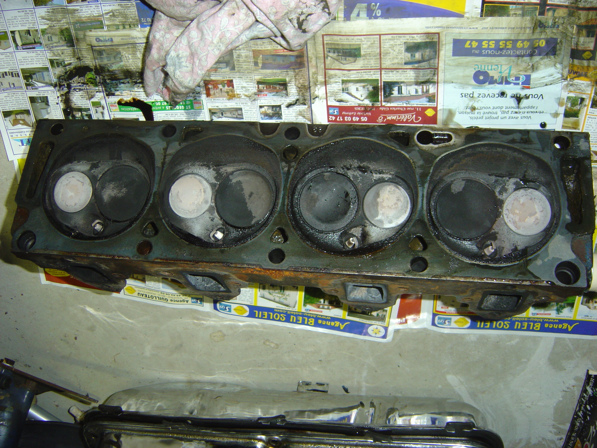

une culasse de tombée,apparement le moteur a bien ete refait,comme me l'avait dit l'ancien proprio sans savoir exactement quoi avait ete remplacé car égaré les factures...un avis des pro sur l'état a premiere vu du moulin!

Sur une des photos, on voit "352", c'est pas un block de pick-up ça? Donc, en voyant cela, tu devrais contrôler les numéros de fonderies près du démarreur afin d'être certain d'avoir un 390ci et non un 352ci.

Non Sponge, tous les FE ont un "352" sur la face avant.
Et comme tu le dis, il ne pourra vérifier qu'avec le numéro sur le côté du bloc, qui n'est pas derrière le démarreur comme sur un Windsor mais sur le côté droit du bloc vers l'avant.
Les ressorts de soupapes ont l'air neufs et tes culasses sont bien des GT avec 14 taraudages à l'échappement. ;-)
