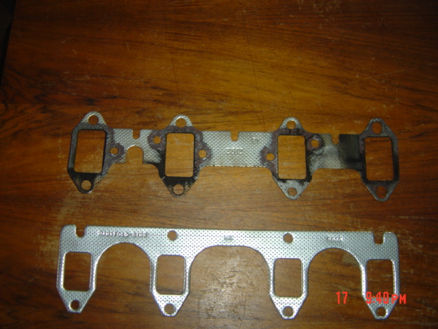

hier qu'il faisait assez beau je me decide de remplacer mon joint de collecteur.....sue un 390 la place est plutot reduite,enfin j'arrive a desserrer tout les boulons en me ruinant genereusement les mains..j'enleve le vieux joint effectivement bien naze,et le neuf lui par contre n'a pas du tout le meme tronche ..je reverifie ma reference de pochette moteur chez MU c'est la meme que celle recue,par contre sur le carton c'est marqué(entre autre),moteur ford v8 390 truck....je remonte quand meme et apres remonte et reruinage des mains,essais et là c'est pire qu'avant...je joint photo des deux neuf et ancien
ps ;j'ai verifié sur le site MU le joint seul donné pour un 390 a le meme dessin que celui que j'ai recu...d'ou vient le bleme?

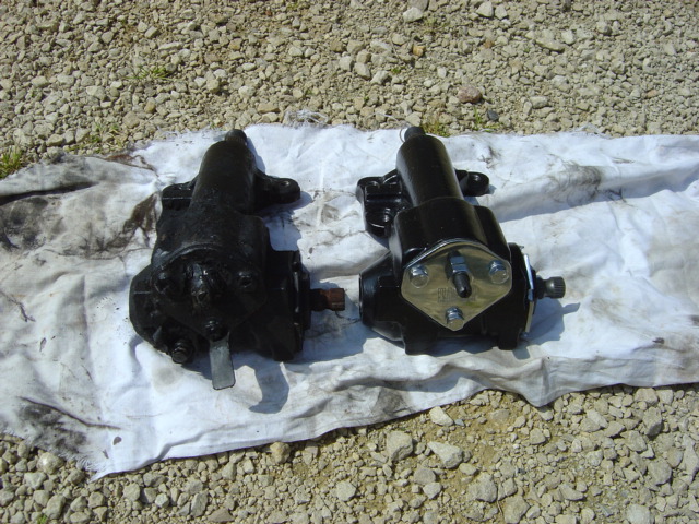

apres reception du nouveau boitier de direction ,je me jette a l'eau et tente le montage.toujours autant de place et l'ancien ne sort ni par en haut ni par en bas..je demonte h-pipe et commande d'embrayage et ses deux support ,et la....miracle j'arrive a l'extraire(mais ça passe juste juste).remontage sans trop de bp,mais a deux c'est mieux pour racoupler au niveau de la colonne de direction

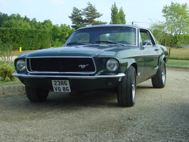

Nouveau "sourire" pour mon coupé.photos jointes.
pour ce qui est du nouveau boitier flaming river,c'est plus pareil,avec le jeu en moins dans la direction,,,c'est a conduire avec les deux mains(pardon ...bras).
