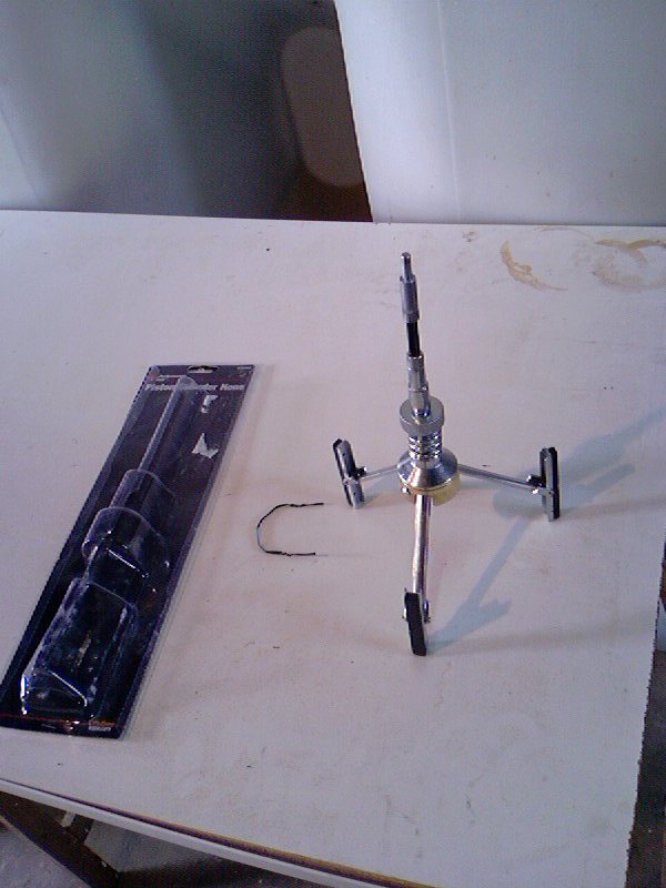

ok ,tu pense quoi de l'etat des futs,faud il passer un coup de"" truc special a trois pierre qui tourne ""dont j'ai oublié le nom?

C'est un bolas, mais c'est pas plutôt pour capturer les boeufs et autre brouteurs neuneus en amérique du sud :-)

#105 chamagne
Posté 22 January 2008 - 10:09 AM
un honoir à trois pierre,,,crois je?
Pas facile à dire comme ça, maintenant qu'il est ouvert que faire?!
Le maniement d'un "honing tool" n'est pas facile, il faut réaliser des traits croisés (si je me souviens bien à 70° environ???) et obtenir un Ra adéquate...
Si tu fais ça, il faut changer tous tes segments.
Si tu changes tous les segments, il faut vérifer qu'il n'y ait pas un gros épaulement en haut des fûtous, là où le segment supérieur s'arrête.
Il faut bien nettoyer le haut de ton fût au "scotchbrite" (demandes en à madame :D ) et mesurer là différence qu'il y a entre le fût usé et le haut qui doit être proche des côtes d'origines.
Pas facile tout ça, sur mon block c'est ce que j'ai fait, honing tool (même avec ça tu ne fait pas disparaître toutes les traces et défauts) + segments neufs.
C'est ce que j'ai fais mais je ne veux pas m'avancer et mal te conseiller, essai de contacter Romuald, qui lui a beaucoup plus d'expérience que moi dans ce domaine.
