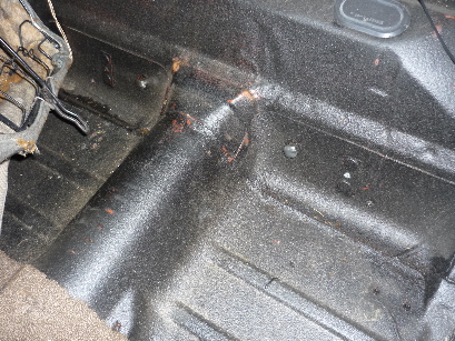

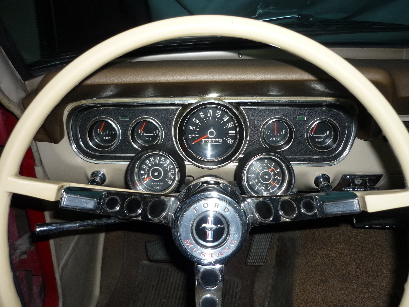

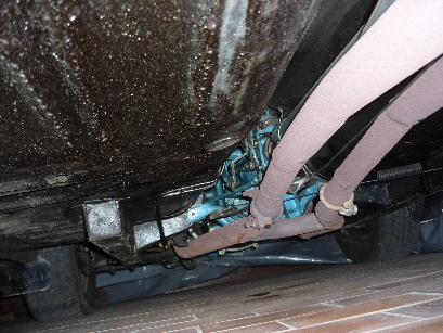

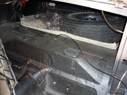

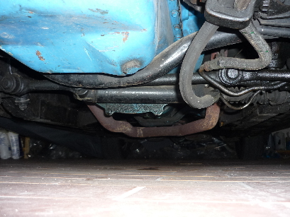

Voici quelques nouvelles photos, demain je vais commencer le nettoyage intérieur (sièges, plastiques...) ainsi que les chromes. Toujours pas de photo en extérieur, les routes sont mouillées et remplies de sel :angry: .
Et quelques photos de l'intérieur

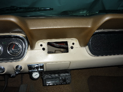

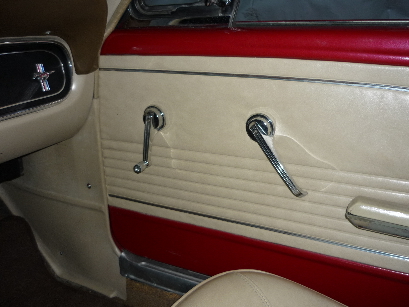

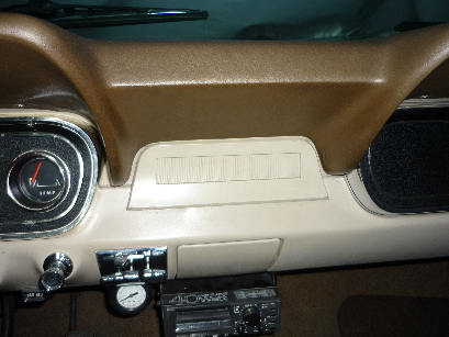

Pour l'instant j'ai une plaque sur l'emplacement de la radio. Est-ce que les 4 trous de chaque côté sont d'origine? Je pense installer ce type de radio mais apparement il y a 2 trous en trop.
Je dois aussi changer les poignées intérieures sur les portières (repose-bras). Est-ce qu'une bonne âme pourrait m'indiquer ma couleur intérieure (parchment ou palomino????)

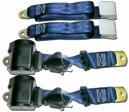

Je vais aussi commander les ceintures avant et arrière. D'après vous: noir ou brun? (3 points à l'arrière pour installer le siège bébé.
Avant : 46_4105std.jpg
Arrière : 611A72A2std.jpg
Merci d'avance pour vos réponses et commentaires. Excellent week end à tous

Deux trous de trop <_<
Apparemment c'est pas trop le massacre car généralement c'est taillé pour mettre
des appareils pas adaptés au "profil Mustang".
Avec celui que tu penses mettre, tu n'auras que 2 trous à "effacer"...
Bon courage pour la suite. :rolleyes: ;-)

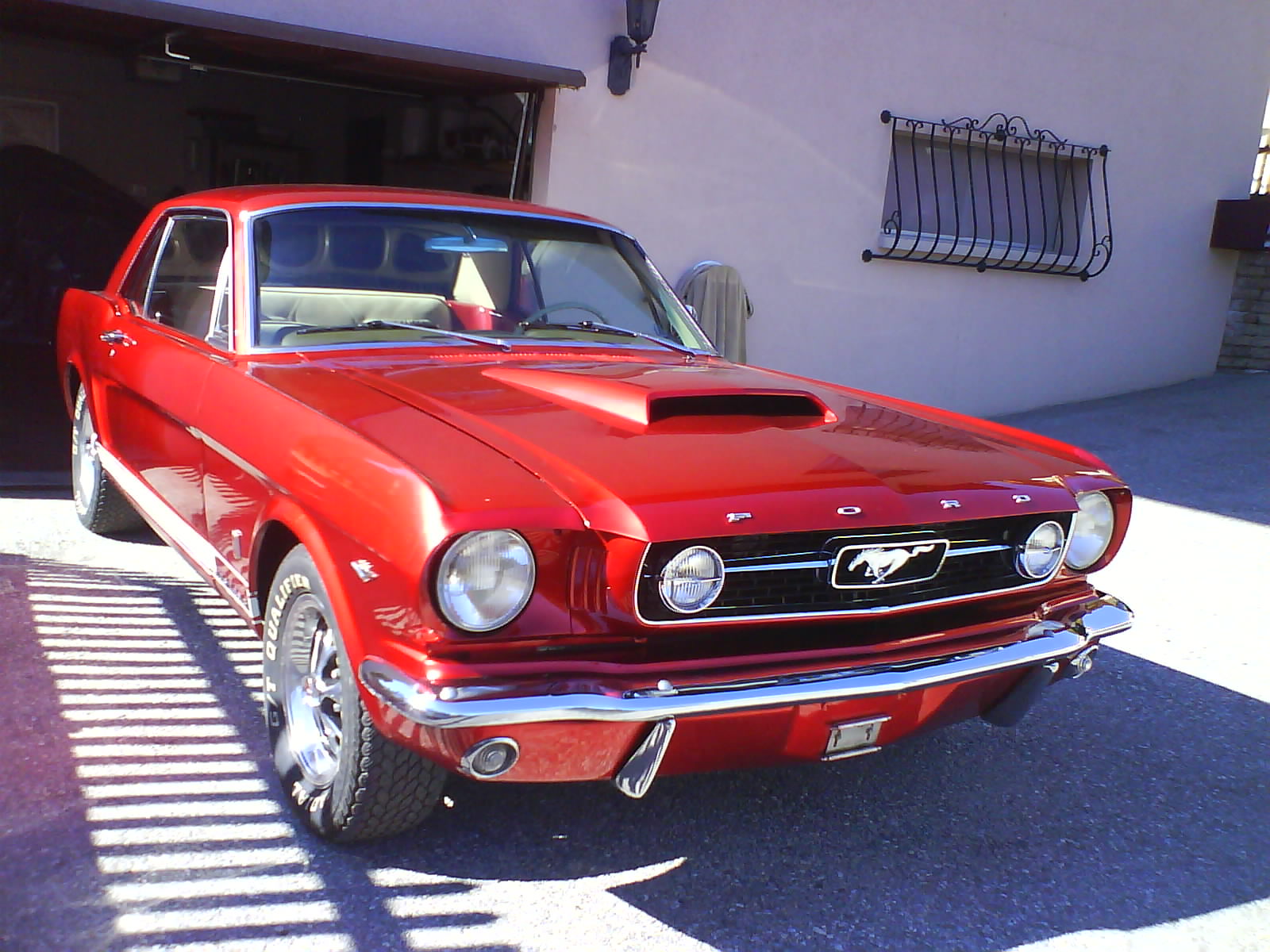

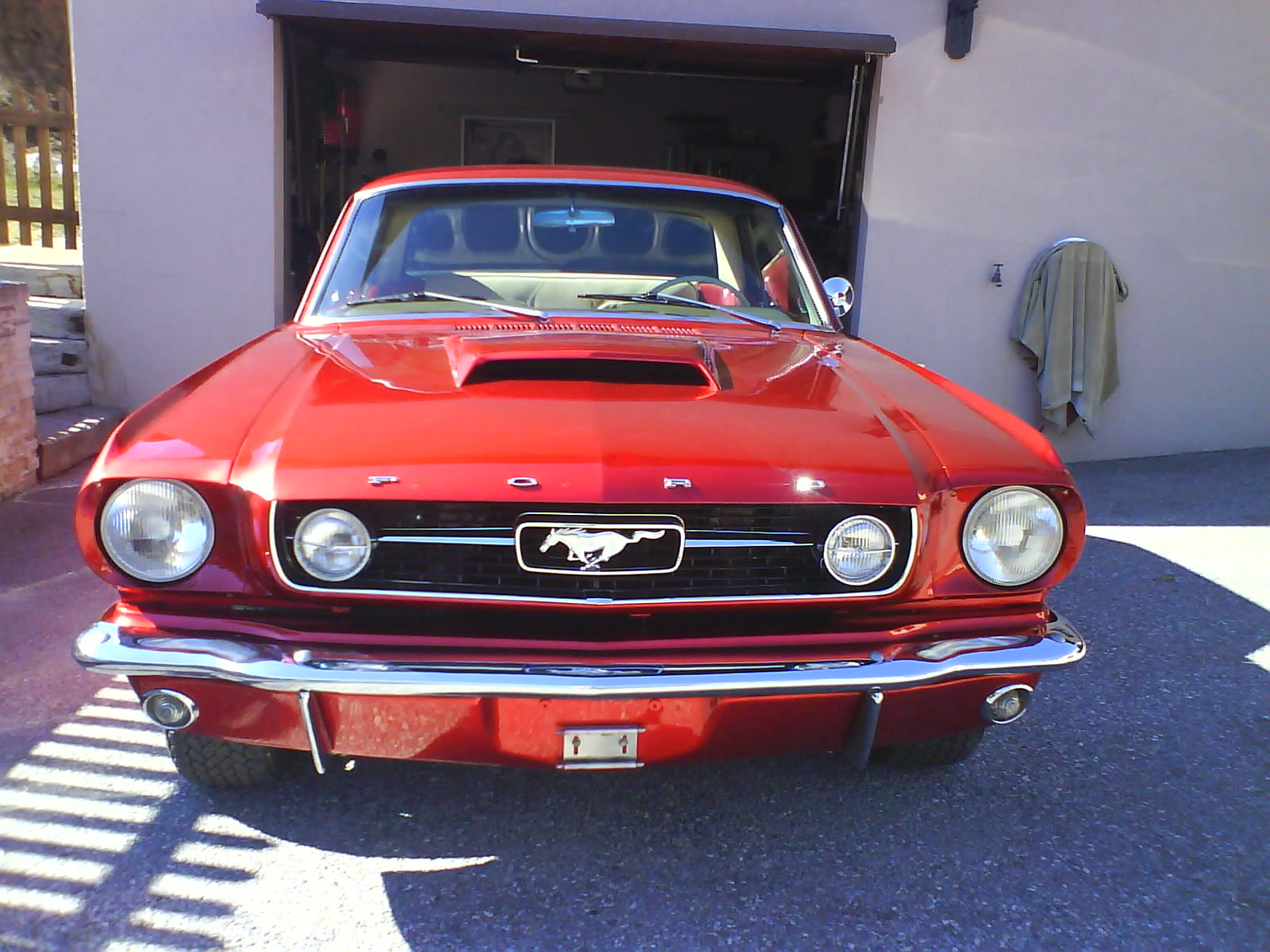

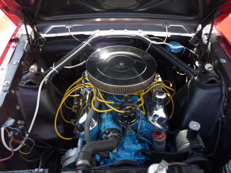

Il fait grand beau, j'en profite pour faire ronronner le V8 et par la même occasion j'ajoute 2 photos prises au soleil B)

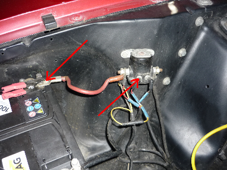

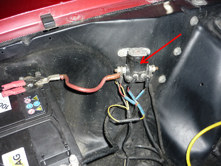

Par contre j'ai un petit soucis niveau allumage, des fois ca marche des fois pas. Tout fonctionne dans l'habitacle mais le moteur ne donne pas un ton, rien, nada, que dalle... et d'un coup ca part au quart de tour...c'est grave docteur??? Etant totalement nul en mécanique je vous pose cette grave question : "Sur quoi je dois tapoter ou qu'est ce que je dois resserrer pour supprimer ce problème qui d'après moi doit provenir d'un faux-contact ???)
Merci d'avance aux pros de la bricole qui viendront en aide à un pôvre novice :lol:
Bon weekend à tous

Mais personne pour m'aiguiller sur le redémarrage? Là j'ai eu de la visite et grosse frustration...elle a refusé de démarrer.
NON ELLE N'EST PAS EN PANNE!!!! ELLE A DU CARACTERE!!!!! :D
La lumière sous le tableau de bord s'allume mais au moment ou je tourne la clé sur start il ne se passe absolument rien à part la sueur qui perle à mon front :( .
Est-ce que je dois chercher au niveau de la clé de contact ou plutôt côté moteur ou contacter un ferrailleur ;-)

#29 franckgras
Posté 28 February 2009 - 11:10 PM
Le démarreur tourne?

Aucun bruit au niveau du moteur quand je tourne la clé, et d'un seul coup elle se décide et elle démarre super bien... mais une fois sur dix... ou vingt... vraiment pas un ton, pas le moindre cliquetis entre deux.

Ca pourrait etre le starter relais qui est naze !
Tu mets le contact, tu prends un fil + directement sur la batterie et tu mets en contact avec le + du starter relais. Le starter doit claquer et envoyer le jus vers le damarreur.

Je veux bien essayer mais juste 2 petites choses:
1- où se trouve précisément le + du starter relais :( (et du même coup où se trouve le starter relais)?
2- et si ça démarre comme ça qu'est ce que je dois changer comme pièce? Et ça coute cher?
Pour l'instant mes notions mécaniques s'arrêtent à : contrôle du niveau d'huile, pression des pneus, le moteur est sous le capot, le gros truc rond dans l'habitacle c'est le volant, la pédale de gauche c'est l'embrayage et celle de droite c'est l'accélérateur...celle du milieu je sais pas trop :P

YEEEEEEEEEEEEEEEEEESSSS!!!! Elle redémarre :D :lol: B)
En fouillant un peu j'ai pu trouver les réponses à mes questions. Vive le forum! Et merci DID!
Donc en résumé j'ai mis le contact, j'ai ponté ça et ça:
et c'est parti au quart de tour.
Donc si j'ai bien compris c'est ça qui est foutu.
Et ça coûte env. 30$ si j'ai bien vu la bonne pièce sur MU.
Comme quoi un petit rien peu vous redonner un grand sourire béat!!! ;-)

Félicitation pour ta voiture et tes recherches! En effet on trouve énormément d'infos précieuses sur ce forum!
J'ai aussi du changer ce relais sur la mienne au début.
A ce propos un petit truc qui peut être utile en attendant de recevoir le nouveau: tu peux donner quelques petits coups dessus avec un tournevis ou une clé à molette. Ca le décoince souvent et ça peut te sortir de situation embarrassante quand elle ne veut pas démarrer (devant des amis ou dans la circulation par exemple). Solution temporaire évidemment. Si c'est bien lui le problème il faudra de toute façon le changer.

Tout à fait dac avec Henri ;-)
C'est le starter solenoid, si tu peux prends en deux, t'en auras un d'avance et au prix que ça coute ! ;-)

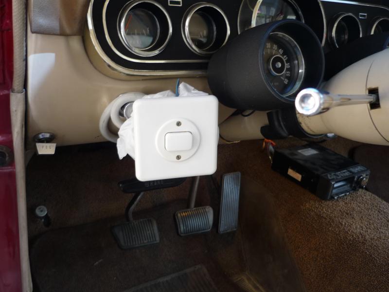

Je me suis remis dessus et en attendant que ma commande arrive des USA j'ai ajouté cette pièce et j'aimerai savoir si d'après vous c'est homologué ??? :lol:
C'est pas beau je sais mais j'ai l'air moins ridicule en démarrant le moteur depuis l'habitacle que de lever le capot à un feu où je viens de caler... et de ponter les bornes du starter relais; ça fait un peu gars qui vient de piquer une caisse et qui s'y connait pas trop :huh:
Je vous rassure c'est provisoire (mais très efficace), comme ça je peux au moins l'emmener au garage pour la préparation à l'expertise et je ne risque pas de me faire arrêter (voir paragraphe précédent).
