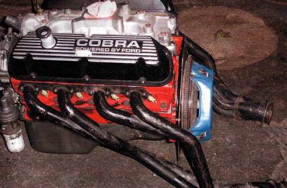

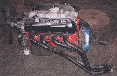

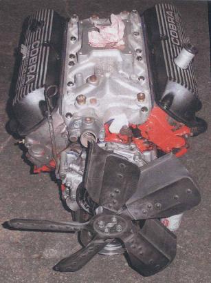

J'ai donc redémonté et vérifié la coupe des segments ainsi que leur serrage. Tout était OK j'ai donc remonté jusqu'au dernier piston, et là: comble de chance ou alors de malheur, je casse un segment. ARGHHH.
J'ai donc cherché des segments qui pouvaient se monter sur ces pistons et j'ai trouvé chez SUMMIT. Je passe commande et les reçois en 4 à 5 jours. Je redémonte, et recommence. Et là, oh joie, les 8 pistons remontés, il tourne. Cela baignait dans l'huile comme on dit par chez nous. J'ai refait surfacé la flasque de la pompe à huile qui présentait des rayures assez profondes, remonté l'ensemble, et cela donnait, après avoir ôté les chicanes anti-éclaboussures d'huiles dans les caches-culbuteurs (ils ne se montaient pas car cela frottait sur les Roller-rockers)

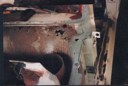

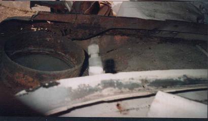

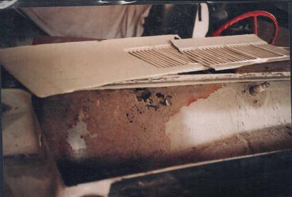

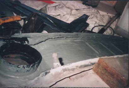

Puis après, je me suis dit qu'il fallait quand même que je regarde ces fameux puits de ventilation et là...... gros coup de blues (pas brothers) :cry: :cry:
Regardez bien l'étendue des dégâtous :cry:

Retour au garage et remontage du monteur à sa place. Un grand moment de bonheur.
A ce moment là, je ne retrouve plus la commande d'embrayage. Qu'à cela ne tienne, ce n'est pas ça qui va m'arrêter. J'en confectionne une (en acier à ferrer les canards) et cela fonctionne PAS.... Au premier débrayage, il faut le retendre; au 2ème aussi ainsi qu'au 3ème. :cry:
QU'y a-t-il donc de bizarre. Redémontage et là, OH SURPRISE, il est tout vrillé. Bon on en commande un chez NPD. Cela se monte sans soucis aucuns (n'est-ce pas SW?) et ça FONCTIOONE tip top. En comparant les 2 pièces, elles sont identiques en apparence, mais ne pèsent pas le même poids. Il y a donc une différence de matière. Bon, enfin c'est OK. Ben non, car la fourchette frotte sur les headers. On ressort le moteur et on rabote un peu la fourchette. On remonte, et là, plus d'embrayage. On redémonte. Ah! OK: la fourchette n'est plus à sa place car le ressort demaintien a sauté. On le remet en place, et on renfile le moteur. Tout va bien.

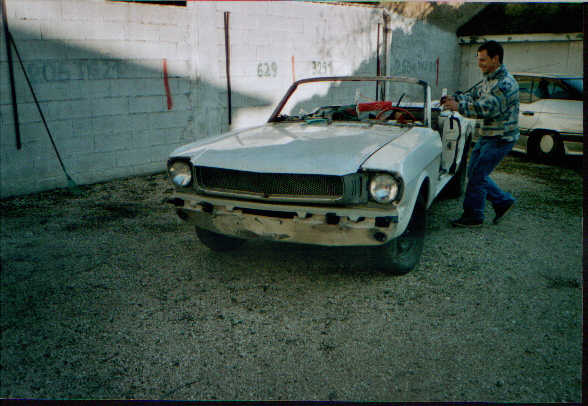

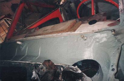

En définitive, j'ai dû gagner un 10 aine de kgs sur le poids total. Puis passage à l'apprêt phosphatant. Passage à l'assurance pour être couvert lors des 1ers essais pour les réglages de trainet frein (j'ai remplacé la valve proportionnelle par un freineur afin de ne pad bloquer les freins AR par inadvertance et présentation au Contrôle technique (en apprêt et sans pare-brise) Reçu 5/5 avec les félicitations du contrôleur. Il m'a dit qu'il préférait passer un v"hicule dans cet état plutôt qu'une de ces 4CV toute rafistollée. Je ne me suis pas senti peu fier: m^me les phares étaient au top.
Ca, c'était un samedi. Le dimanche nous sommes partis faire une ballade, Madame, mon fiston et moi, ainsi qu'un de mes frères. Nous sommes revenus bien fatigués, car sans pare-brise, casque intégral pour moi, et lunettes de ski pour ma femme, because le vent, cela a été du sport. Ma femme a pris un coup de soleil entre le dessus des lunettes de ski et la racine des cheveux et a eu mal pendant 4 jours 8) 8) Elle s'en souvient encore. Moi, je me suis demandé comment ils faisaient pour faire les 24h du Mans en barquette car j'ai eu makl au cou pendant 2 jours.

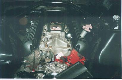

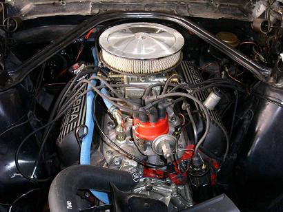

Ton moteur m'a l'air performant avec roller rocker, pipe d'admission alu 4V, quel arbre à came. tu peux nous en dire un peu plus.

Posté 04 August 2004 - 08:29 AM
En revanche, le fait de monter une TorqueII d'Edelbrock fait que les CV arrivent vers 2000 t/mn. Ce n'est pas ce que je cherchais mais bon tant pis.
